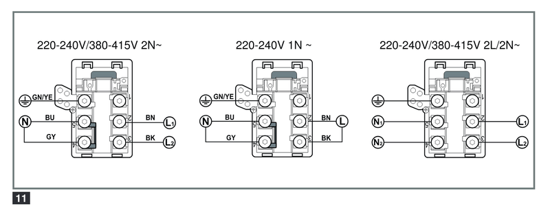

Ik heb mijn best gedaan het antwoord te vinden om mijn vraag in het topic maar ik heb het niet kunnen vinden, hopelijk ben ik niet de zoveelste met deze vraag :)
Voor onze nieuwe keuken komt er een 7400W Siemens inductieplaat welke op de volgende manieren kan worden aangesloten:
Afbeeldingslocatie: https://tweakers.net/i/snZbyU0ylB8tJJksGrr9d6l6S4k=/800x/filters:strip_exif()/f/image/oFfjAffl1U45xc8y8MP5yyt7.png?f=fotoalbum_large
Het huis heeft op het moment een 1 fase aansluiting, de 3 fase upgrade is aangevraagd maar de keuken gaat er eerder zijn dan de 3 fase.
Is het mogelijk om de kookplaat al wel te gebruiken i.c.m een 3 fase kast en een 3p+N automaat? Dan met een kam over de hoofdschakelaar tussen de fases. Dit moet sowieso gebeuren voordat de fase upgrade kan plaatsvinden.
Ik kan mij voorstellen dat het werkt maar dat we moeten opletten met niet teveel pitten tegelijk aan, of dat het niet werkt omdat de sinussen niet kloppen met de kookplaat aangesloten voor 3 fase maar hij krijgt het stiekem over 1 fase.
Als dit een slecht idee is hoor ik het ook graag haha :+
  • Juerd
  • Laatst online: 01:33
Juerd
@wilmardo De faseverschillen maken niet uit; de kookplaat bestaat intern eigenlijk uit meerdere 1-fase-onderdelen die dus vanaf dezelfde fase mogen worden gevoed. Maar het grote verschil tussen 2×16 A op 2 keer dezelfde fase en op 2 verschillende fasen, is dat je bij 2 keer dezelfde fase 2 aparte nuldraden nodig hebt, terwijl je bij 2 verschillende fasen met één nuldraad zou werken, met een brug ertussen.
Als je 't alvast aansluit alsof je al meerdere fasen hebt, dan zou je een nuldraad tekort komen. Die ene draad kun je dan makkelijk overbelasten. Als je een 4P-automaat gebruikt zijn alle polen beveiligd en kun je dat gerust doen: als je het dan overbelast, tript de automaat en is er verder niks aan de hand. Maar de meeste krachtautomaten zijn 3P+N, wat wil zeggen dat de N niet beveiligd is. Een overbelaste N krijgt dan tot 32 A voor z'n kiezen en wordt dan gewoon heet en mogelijk de oorzaak van brand.
Je kan het wel alvast aansluiten op een 3P+N en met een nulbrug, maar dan moet je op een andere manier sjoemelen: gebruik de 3 fase-aansluitingen van de automaat voor 2 fasen en een nul. Het N-contact van de automaat gebruik je dan dus niet, en de 3e fasedraad (die je toch niet gaat gebruiken) kun je afdoppen (of op de N van de automaat aansluiten zolang er maar niks aan de andere kant zit). Zodra je dan overgaat naar 3-fase hoef je dan niets meer aan je kookplaat te veranderen, alleen in de groepenkast, waarbij je 'm gaat gebruiken (bovenkant EN onderkant!) zoals ie bedoeld is.
Dus stel dat je 3P+N krachtautomaat de N aan de rechterkant heeft, sluit je 'm eerst zo aan:
L1  L2  N   L3      (kookplaat)
L1  L1  N  leeg     (voeding)
en met de overgang naar 3 fase wordt dat:
L1  L2  L3  N
L1  L2  L3  N
(Let op: bij sommige krachtautomaten zit het N-contact links; het is erg belangrijk dat je daar dan ook rekening mee houdt. En ik heb hier de voeding onder en de verbruiker boven gedaan; mogelijk komt andersom beter uit.)
Bij de kookplaat gebruik je schema 2N~. Zolang het nog op 1 fase werkt, kun je de kookplaat maar op de helft van het vermogen gebruiken; de beveiligde N helpt je met de discipline :). Het spreekt hopelijk voor zich dat deze tijdelijke manier van aansluiten weliswaar veilig, maar niet correct is.
  • DJMaze
@Juerd de kookplaat van @wilmardo is niet 3-fase.
De L3 bestaat niet.
Hij wordt dus aangesloten op 2 van de 3 fases.
Nu aansluiten en bij vervangen meterkast de perilex stekker er uit, daarna de wcd controleren en dan de kookplaat opnieuw juist aansluiten.
Meest rechtse schema aanhouden (grijs als N2 en niet als L3, ook in meterkast).
Anders krijg je de meest linkse als grijs L3 is, en dan wordt 1 pin van de perilex stekker niet gebruikt.

  • Septillion
Septillion
@DJMaze Neemt niet weg dat het dan wel gewoon handig / logisch is om L3 wel naar de keuken te trekken :)
Het is inderdaad ook een mogelijkheid hem nu 2L+2N aan te sluiten en na de tijd om te zetten naar 3L+N (waarvan dan maar 2 L's in gebruik komen).
Maar de truc van @Juerd is om hem nu al met enkele N aan te sluiten en dan te zorgen dat nu de N ook afgezekerd is. Probeer je dan nu (op 1-fase) vol vermogen te trekken klapt de automaat ipv dat de kabel wegfikt. En hoef je na de overgang naar 3-fase niet meer de kookplaat eruit te halen maar alleen de meterkast aan te passen en heb je wel volledig 3-fase in de keuken liggen.

  • wilmardo
  • Laatst online: 10-11 11:21
@Juerd @Septillion @DJMaze Extreem bedankt voor de input! Dit is echt precies wat ik zocht! Het ging er inderdaad om dat de kookplaat wordt ingebouwd en het wisselen op het contact van de kookplaat daarmee niet meer zo makkelijk is.
Daarmee is het het voorstel van @Juerd dus echt perfect, later in de meterkast de groep anders aansluiten is prima te doen en dan kunnen we wel gebruik maken van de nieuwe keuken in plaats van te moeten wachten op de netbeheerder (die de datum steeds vooruitschuift).
Perilex is gelukkig niet van toepassing, ik heb de Merten uit de topicstart gekocht dan is dat gelukkig dus altijd duidelijk.

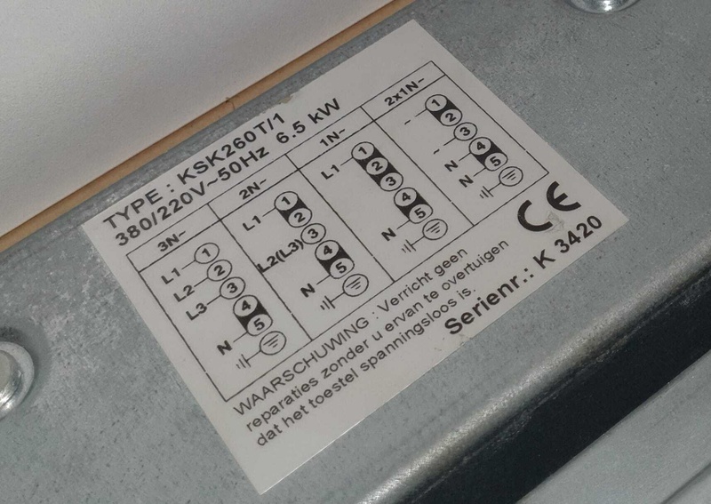

Wellicht een stomme vraag. Ik heb een elektrische kookplaat met 4 pitten, waarvan 1 pit niet meer opwarmt.
Wel is het zo dat wanneer je de kookplaat probeert in te schakelen via de knoppen en vervolgens weer uitschakelt, er nog altijd een waarschuwingslampje gaat branden dan de kookplaat warm is, ondanks dat dit niet het geval is (de spiraal zie je dan ook niet rood opgloeien).
Is de pit op deze kookplaat stuk? Of kan het iets simpels zijn zoals een zekering vervangen?
Ik heb geen idee hoe ik hierachter kan komen.
Het gaat om de pit linksboven.

  • Septillion
Septillion
@ThaBEN Bijzonder dat er geen merk op staat inderdaad. Typenummer doet me aan Etna denken.
Maar heb je al eens in de meterkast gekeken? Wat is de aansluiting daar? Kookgroep? Krachtgroep?Porselein?
Gezien ze echt willen dat je klem 1, 2 en 3 aan sluit suggereert het wel dat de plat echt over die drie klemmen zit. Dan zou een klem per grote pit en dan een gedeelde klem voor de twee kleine pitten best logisch zijn. Andere kant, als ik de leeftijd in moet schatten dan zou een defect in de plaat me ook niet raar lijken.
Overigens stoute fabrikant! Rechter aansluiting is NIET geschikt voor een kookgroep (2P+2N), dan mag de brug op de N NIET.
  • timovd
  • Laatst online: 09:44
timovd
Voorsprong door techniek
@ThaBEN https://etna.nl/keukenapparatuur/kc260zt/
Aansluiting op aantal fasen: 2
(en ook op het plaatje staat 6,5kW)
Ik zou proberen de kookplaat er uit te halen, uiteraard met de stroom er af.
Hoeveel moeite wil je hier nog in stoppen? Is het niet handiger om te kijken naar een inductieplaat?
  • ThaBEN
  • Laatst online: 22-10 19:19
Septillion schreef op woensdag 22 januari 2025 @ 11:38:
Mogelijk dus een Etna. Hij zit aangesloten op een kookgroep. Zal inmiddels een jaar of 13 oud zijn.

“omdat er in dit project al wel standaard een perilex aanwezig is tot 7.3 Kw zijn de meerwerkkosten dan €211,-“ :+
Voorlopig lijkt de bouwbegeleider mijn vraag wat er dan aangepast wordt simpel te negeren. Ik gok dat hij het zelf namelijk niet weet.
Ik ga er dus vanuit dat standaard de “voldoende” optie toegepast wordt:
Afbeeldingslocatie: https://tweakers.net/i/Mx53bU_enmcfzhC7GHRpqbEYao8=/800x/filters:strip_exif()/f/image/4V2lnHWLWhUulcx8H37APIvp.png?f=fotoalbum_large
[ Voor 48% gewijzigd door Dj-sannieboy op 27-01-2025 10:58 ]
  • RaZ
RaZ
Funky Cold Medina
Dj-sannieboy schreef op maandag 27 januari 2025 @ 10:52:
€211 :+
Voorlopig lijkt de bouwbegeleider mijn vraag simpel te negeren. Ik gok dat hij het zelf namelijk niet weet.
Prijs valt mee ;)
En als je bouwbegeleider het niet snapt, dan stuur je gewoon dit bericht "Ik wil een 3-fase 3P+N 11,1kW krachtstroomgroep/aardlekautomaat in de keuken hebben op een Perilex-stopcontact." Regel dat voor die 211 euro :Y
Edit: Ik zie in eens een plaatje, links is wat je wil ;)

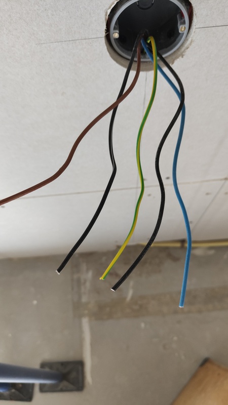

Wat ik echter nog niet kan terugvinden is deze kabel, die in het appartement in de keuken ligt.
Deze is niet aangesloten omdat de keuken gedeeltelijk leeg is gehaald door de vorige bewoner.
Twee keer zwart, blauw, bruin en geel/groen.
Afbeeldingslocatie: https://tweakers.net/i/2sYG-EpUUMX8317GB_5ZFC8iHGY=/x800/filters:strip_icc():strip_exif()/f/image/g5VbEkMol0GjHcTTK7PmkM18.jpg?f=fotoalbum_large
Er is in dit appartement een 3-fasen aansluiting aanwezig, ik heb dit gecontroleerd door met de multimeter te meten tussen L1 en L2, L2 en L3, en L3 en L1, en daar meet ik (ongeveer) 405 volt.
(Ja, ik weet het, lasdoppen in de groepenkast mogen niet, dat ga ik ook nog aanpassen, de hele groepenkast wordt nog vervangen.)
Afbeeldingslocatie: https://tweakers.net/i/rNHCKTofx6OLVMzvntIY85hOFz0=/x800/filters:strip_icc():strip_exif()/f/image/mHEwQNRqxZis6JiOL8HA0Bes.jpg?f=fotoalbum_large
Nu wordt er in de nieuwe keuken een kookplaat geïnstalleerd die aan 2 fases wordt aangesloten.|
Mijn vraag: ik kom in dit topic veel de grijze draad tegen, die ik dus niet heb.
Hoet moet/mag ik dit dan aansluiten?

ReTeP20002 schreef op maandag 27 januari 2025 @ 17:17:
Ik dank een ieder voor al deze zeer nuttige informatie.
Ik denk dat ik dan ook maar voor "voldoende" ga zoals in deze afbeelding:
Groet, Peter
Weet je zeker dat het een kabel is en dus alle 5 de draden zijn 2,5mm2 dik? Deze gaan in een stuk naar de meterkast toe?
Als je 2 zwarte draden hebt ipv zwart en grijs mag je deze gebruiken voor L2 en L3.
