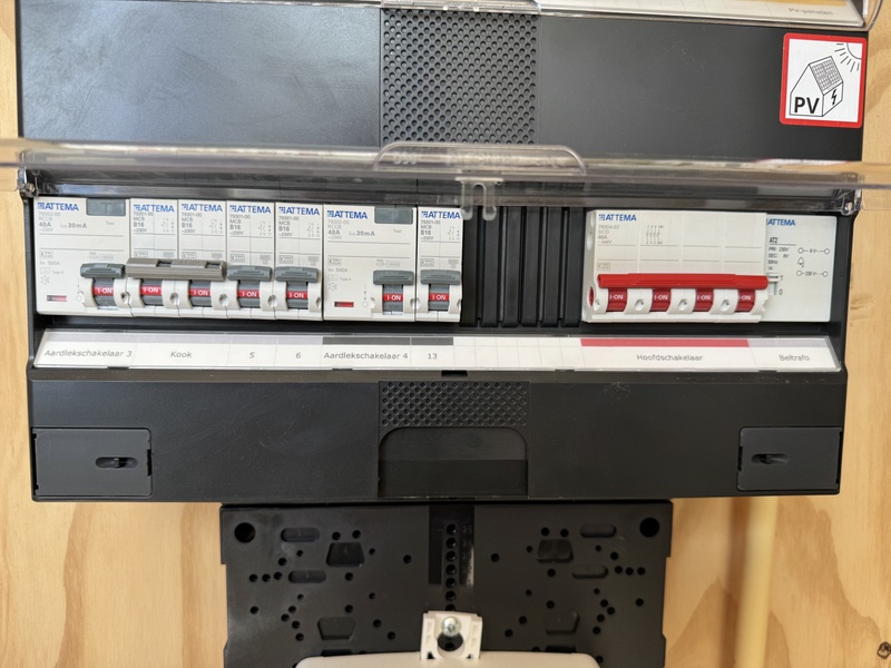

Als je een krachtgroep laat plaatsen dan moet de plaat volgens het linker schema worden aangesloten. Waarschijnlijk kan de bedrading van de groepenkast naar de Perilex worden hergebruikt. Maar dat hangt van de gebruikte kleuren af
Maar eens een foto van de volledige groepenkast. En maak de kast waar de kookgroep zit eens open. En maak een foto van de bedrading aan de bovenkant van de kookgroep. Wel eerst de hoofdschakelaar uit!
Tuurlijk kan je het dan nog steeds met de twee nullen aansluiten maar ik zou het zelf in die situatie veel logischer vinden om de perilex dan aan te sluiten zoals je zou doen als het een driefasen aansluiting is en niet alsnog met twee nullen naar de kookplaat.Septillion schreef op zondag 22 februari 2026 @ 17:04:
@Vliegvlug Maar hij heeft 2 nullen dus het is een don't care
Gebruik je je kookplaat dan zo intensief en op hoge standen op meerdere pitten tegelijkertijd?Get!em schreef op zondag 22 februari 2026 @ 18:57:
[Afbeelding]Het relevante deel. Rechts nog een kast met PV, warmtepomp en Ev charger. Omdat warmtepomp nu op zelfde fase zit als de kookgroep, kom ik in de problemen (zeg 1x per maand tot 40A en gemiddeld 3x per maand boven de 30A op fase 1.
Elektricien die dit heeft ingericht 2 jaar terug voor mij had me hiervoor moeten waarschuwen. Oven zat oorspronkelijk ook nog op fase 1 tot vorig jaar. Voordat ik die had laten verhuizen klapte de hoofdzekering op fase 1 er elk kwartaal wel een keer uit.
Want zo’n kookgroep op een 1 fase bij een drie fasen aansluiting wordt vaak gedaan en leidt meestal niet tot problemen.
Mocht je je kookplaat wel normaal gebruiken dan zou ik zeker eens kijken naar de faseverdeling in je groepenkast, zou me niets verbazen als de fase waar nu de kookgroep op zit (te)veel zware verbruikers heeft en de andere fasen niet.
Ik heb er specifiek naar gevraagd bij het indienen van de elektrische installaties, maar het kon volgens hun helaas niet. Misschien had ik door moeten zetten, maar dat is nu te laat.Andrehj schreef op zaterdag 21 februari 2026 @ 18:18:
@PhoneTech Wat ik zo vreemd vind: Kreeg je geen vraag van de installateur of er niet een standaard 19mm pijp (of een 5-aderige kabel) naar de keuken moest voor als jij (of een volgende bewoner) ooit een keuken met een standaard kookplaat zou willen installeren? Ik zou toch verwachten dat dat in elke moderne woning wel zo'n beetje standaard wordt aangelegd (staat misschien zelfs wel in het bouwbesluit?).
@Vliegvlug Dat is toch precies wat hij aangeeft
Met als oplossing de kookplaat netjes over de fases verdelen.
En dan de kookplaat door deze met de 2x P+N kookgroep over twee fases te verdelen. Is een krachtgroepje mooier? Zeker! Maar dit kan dus volledig gedaan worden met wat er al in de kast zit. Gewoon de kookgroep naar positie 4 en 5 en je bent klaar.
Als ik de twee pitten links en rechts (pan aardappelen en pan groente aan de kook brengen, of pasta aan de kook op rechts en wok op links) beide op P van power zet, kom ik op 5500W. Zet ik er dan nog een koekenpan bij aan voor wat vlees, dan nog hoger. (En ja, ik ben van het koken, ook incl oven tegelijkertijd aan, bestelling/restaurant of frituur is hier slechts 1x per maand, maar vaker slechts 1x per kwartaal). De warmtepomp zit ook op die fase en gaat na een defrost naar 3,5kW. Fase 2 is redelijk vol ook (met oa wasmachine en droger en de backup heater warmtepomp a 3,6kW) en fase 3 is ook de Oven (a 2500W zonder gril aan). Heel veel ruimte om te schuiven heb ik niet. En als ik al schuif (bijv warmtepomp van fase 1 en 2 naar 2 en 3), dan is fase 1 bijna leeg, behalve de kookgroep (1 van de groepen die op de foto staat is ongebruikt). Ik splits daarom liever de kookgroep indien mogelijk. Dat levert meer flexibiliteit op. Vandaar de vraag in dit topic.Vliegvlug schreef op zondag 22 februari 2026 @ 19:35:
Anyhow, conclusie lijkt: Is gewoon mogelijk. Aandachtspunten zijn de N1 en N2 checken of die bij L1 en L2 horen en niet gedraaid zijn. Is allemaal niet geheel standaard, maar met behoud van kabel en automaat, zou het bij goede N1 en N2 een relatief simpele verplaatsing moeten zijn.

Is me niet duidelijk waar je naar verwijst, ik reageerde op jouw opmerking.Septillion schreef op zondag 22 februari 2026 @ 19:51:
@Vliegvlug Dat is toch precies wat hij aangeeftMet als oplossing de kookplaat netjes over de fases verdelen.
Ik vind dit ook een prima oplossing maar om het moment van mijn vraag aan @Get!em was uberhaupt nog niet duidelijk of er 1 fase of 3 fasen ALS-en in die kast zaten.En dan de kookplaat door deze met de 2x P+N kookgroep over twee fases te verdelen. Is een krachtgroepje mooier? Zeker! Maar dit kan dus volledig gedaan worden met wat er al in de kast zit. Gewoon de kookgroep naar positie 4 en 5 en je bent klaar.
Mijn opmerking slaat dus op de situatie dat er een 3 fasen ALS zou zijn geweest, in dat geval zou ik niet alsnog 2 nullen richting perilex en kookplaat hebben gebracht iets wat jij leek te suggereren met jouw opmerking.
@Vliegvlug Jawel, verder terug lezen
Nu ga ik schamen voor niet goed lezen
Maar ja, voor een 3-fase ALS is een enkele N mogelijk. Dan wel de N's van de kookgroep bruggen!
Zou ik er de moeite voor nemen om het aan te passen als het zit zoals omschreven, nee.
[ Voor 83% gewijzigd door Septillion op 22-02-2026 20:36 ]
Het blijft naar mijn mening knoeien, maar de oplossing die @Septillion aandraagt is mogelijk.Get!em schreef op zondag 22 februari 2026 @ 18:59:

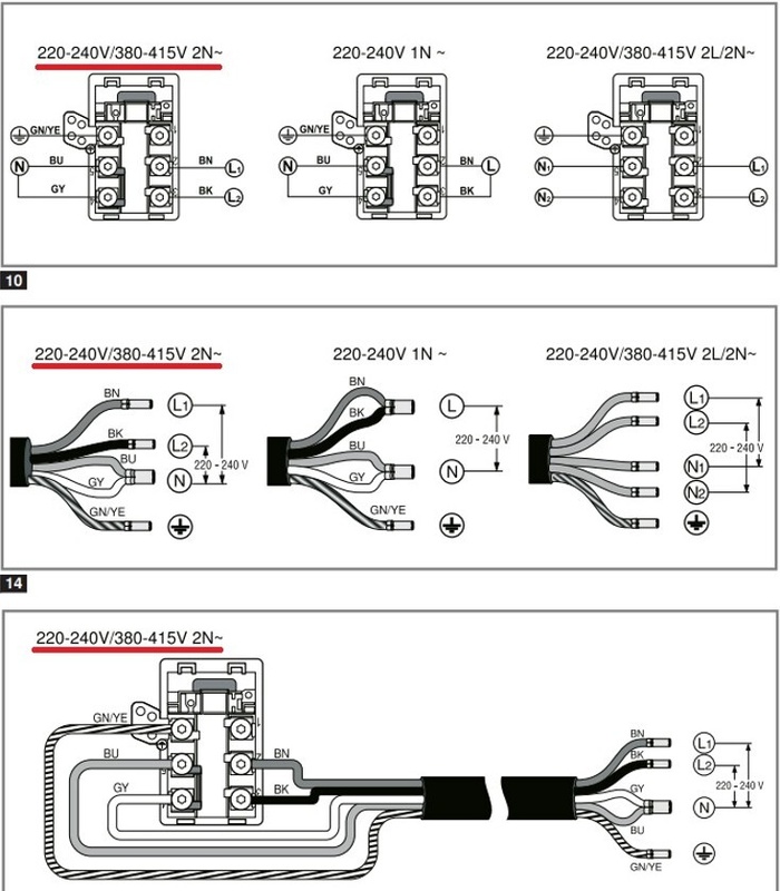

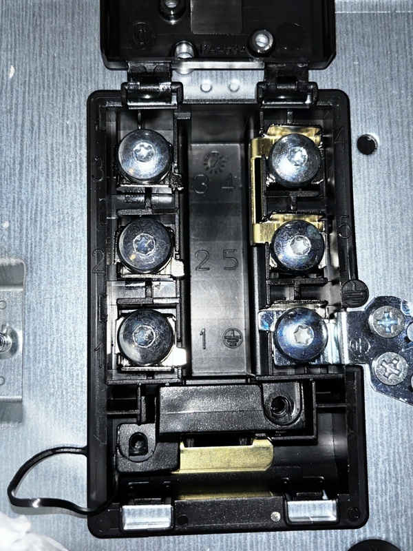

Hi iedereen,
Een "noob" qua elektriciteit hier. Dus vandaar mijn vraag. Begin deze week werd door een elektrofirma een nieuwe inductie kookplaat geplaatst. Echter, bij het uitkuisen van de keukenkast nà plaatsing, merk ik op dat de aansluiting op de wandcontactdoos niet lijkt op de schema's in de handleiding.
Wat meer info:
- Elektriciteitskast 1-fase
- Zekering in de kast is een Vynckier EPP32 C32 (dubbelpolig 32A)(België)
- In de wandcontactdoos komen drie (ipv vijf) 6mm² kabels toe (aarde, fase en nul)
- Van de kookplaat naar de wandcontactdoos loopt een 5-aderige kabel... waarvan men 2 draden niet heeft aangesloten op de wandcontactdoos. De draden lijken me 2,5mm² dikte.
In bijlage wat foto's en het aansluitschema. Ik veronderstel dat men het middelste schema (1N) had moeten gebruiken? En de twee nuldraden had moeten connecteren alsook de twee fasedraden?
Alvast bedankt voor de moeite

@Seagull Voorop gesteld dat ik de Belgische regels niet ken. (is 2,5mm2 daar genoeg voor 32A?)
Maar als er 5 draden (4 voor de stroom en 1 voor de aarde) beschikbaar zijn, gebruik ze dan ook.
Op de kookplaat zijn dan meerdere delen doorverbonden; dat had beter in de muuraansluiting kunnen gebeuren. Die 6mm2 is wel genoeg voor 32A.
In België smelt PVC bij dezelfde temperatuur als bij onsonetime schreef op donderdag 26 februari 2026 @ 16:04:
Het lijkt mij dat het een twee maal 16A (L+L) automaat is en die heeft geen N erop zitten.
Zie: https://www.my-electro.be...-pole-circuit-breaker-32a
Vandaar dat ook maar drie van de vijf 2,5mm2 gebruikt worden want de N is altijd gecombineerd.

De 2,5mm2 kabel van WCD naar de kookplaat is duidelijk te dun en voldoet niet aan AREI, ik vermoed dat men hier de meegeleverde standaard kabel die bij de kookplaats was geleverd heeft gebruikt.
[ Voor 14% gewijzigd door Jan-tweak op 27-02-2026 12:34 ]
@Seagull Een elektricien die de kabels zo blood laat liggen en zelfs blood kopen (ook al spanningsloos) laat zien is bij voorbaat al af
De kabel moet de muurdoos in verdwijnen, niet de draden...
Heeft hij ook in de plaat lopen rommelen? Want normaal gaat de plaat zeuren en/of werkt er een heel niet als niet alles aangesloten is. Maar dit soort aansluitschema's zie je juist vaak als de kabel vast aan de plaat zit.
Onder aan de streep had het gewoon of met een dikke draad naar de plaat gemoeten (maar kan dus alleen als dat bereikbaar is) of het samenvoegen had zoals in het schema in de muurdoos moeten gebeuren. In laatste geval dus de 2x L (waarschijnlijk zelfs maar 1,5qmm) van de plaat op de 6qmm in de muur. Zelfde voor N.
Hoewel B karakteristiek al helemaal prima zou zijn die ik voor vaste aansluiting geen probleem met een C karakteristiek.

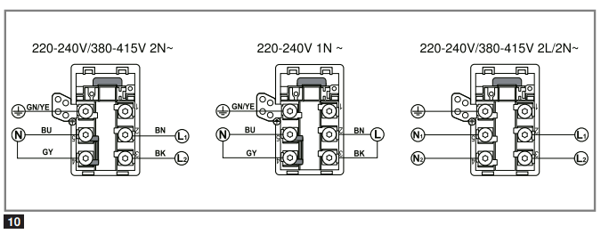

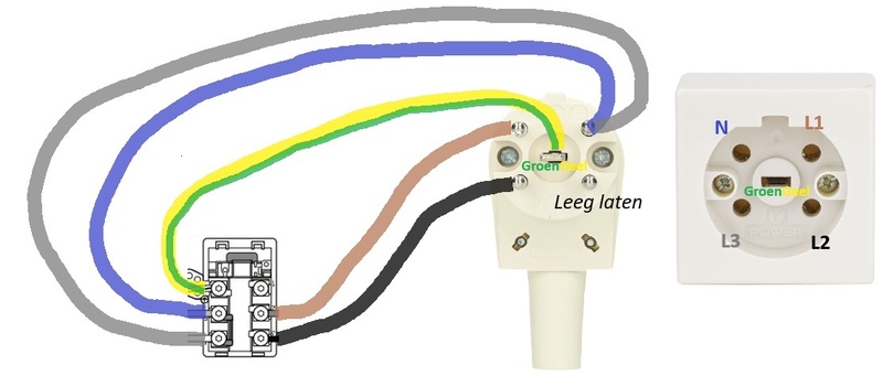

De kookplaat die ik ga gebruiken is een 2-fase kookplaat van Bosch PIX631HC1E met een aansluitwaarde van 7400W. Deze kookplaat wil ik dus gebruiken met de gekozen Aardlekautomaat.
Aansluitschema is als volgt en weet wel dat de gene met rode streep gebruikt moet worden:
:strip_exif()/f/image/NR2yKXmTQXwKnW5E7IqIw6Kj.jpg?f=fotoalbum_large)
Vraag2
Is de gekozen Aardlekautomaat geschikt voor deze kookplaat?
Vraag3
Bij de kookplaat zit een kabel en deze is 5x1.5mm², is dit voldoende of kan ik beter voor een 5x2.5mm² kijken?
De perilex wcd sluit ik als volgt aan:
Linksboven: N (Blauw)
Rechtsboven: L1 (Bruin)
Rechtsonder: L2 (zwart)
Linksonder: L3 (grijs)
Midden: Aarde (geel groen)
Als de netbeheerder is geweest om L2 en L3 aan te sluiten, zal ik de wcd nog nameten om te controleren of er tussen N en L1/2/3 230v staat en tussen de fases 400v staat.
Vraag4
Hoe moet ik nu de kookplaat aansluiten?
Zoals op het onderste plaatje, en moet de brug blijven zitten tussen 4 en 5?
Zoals dit of zit ik hier helemaal mis?
:strip_exif()/f/image/8lf0wMdQ49O9q9NPD3aZGOCK.jpg?f=fotoalbum_large)
Bij voorbaat dank!
Bij voorbaat dank!
Bij voorbaat dank!

Als je de grijze draad niet aansluit moet je een brug plaatsten bij de kookplaat. Ook is 1.5mm² gewoon voldoende.

Ik heb een Bosch PVS775FC5E kookplaat. Deze wil ik aansluiten op een krachtstroomgroep. Het aansluitschema is als volgt:
:strip_exif()/f/image/trNC2TGwxQKyWam0FJzb2dLN.png?f=user_large)
Ik heb me nu netjes aan het linker schema gehouden: ik heb een brug geplaatst, de grijze draad omgekleurd naar een blauwe, en gebruikt als 2e nuldraad. In een lasdoos vlakbij de meterkast heb ik deze omgekleurde nul met een Wago klemmetje verbonden met de andere nul, en daar ook de grijze fase vanuit de meterkast afgedopt.
Wat echter logischer zou voelen, is om de grijze fase aansluiten op klem 1, en slechts één nuldraad gebruiken. Weet iemand of dat kan? Dan hoef je niet te rommelen met het omkleuren van draden en zo. Ik verwacht dat klem 1 intern nergens aan verbonden zit, maar ja, ik weet het niet zeker, dus ik durfde daar niet zomaar 230 V op te zetten

@marcop23
Vanuit de meterkast tot de Perilex of lasdoos alle 5 aders zonder omkleuren aansluiten.
Vanaf de Perilex of lasdoos 4 aders aansluiten.
Dus maar 1 nulader.

@marcop23 Gewoon de grijze lekker fase 3 laten zijn en niet aansluiten op je plaat. Je hebt maar een enkele N nodig. Soms kan deze inderdaad op positie 1 afgemonteerd maar dan zou ik alleen doen als de handleiding dat zegt of je het nagemeten hebt. Anders gewoon grijs niet aansluiten in de plaat en wanddoos (of Perlilex).
De Perilex zit helaas achter een keukenkastje op een manier waar ik niet bij kan zonder te slopen. Een grijze fase los in de aansluitdoos van de kookplaat laten zwerven vind ik ook niet netjes: dan monteer ik hem liever ergens aan vast, dus dan toch maar als tweede nul gebruiken zoals het aansluitschema vraagt.Septillion schreef op maandag 16 maart 2026 @ 21:39:
In de handleiding staat niets over positie 1. In geen van de schema's wordt die aangesloten. Ik heb het proberen door te meten, maar mijn multimeter meet tussen elke klem > 4 MΩ. Ook tussen klemmen die wel bij elkaar horen. Daar durf ik dus niet op te vertrouwen.
Ik vind het eigenlijk wel een beetje "C-merk" van Bosch dat je hem niet gewoon (volgens een schema uit de handleiding) op een standaard driefasenperilex aan kan sluiten.

Vandaag de voorschouw gehad van onze nieuwbouwwoning. Ik vraag me af of het klopt en of ik hier een punt van moet maken.
In de opgave van de keukenleverancier is vermeld perilex aansluiting 2/3 fasen tbv kookplaat met aansluitwaarde >7000 watt, kookplaat heeft een aansluitwaarde van 7,4Kw In de vertaling hiervan door de kopersbegeleider is hiervoor geen aanpassing gedaan.
Onderstaande tref ik aan in de groepenkast, die na een vraag werd onderbouwd met: ‘de kookgroep elke groep is 16A, dus 16x230 en dan keer 2, dus 7360 watt.’
@.NCK Je hebt een 3f hoofdschakelaar, maar heb je ook een 3f aansluiting?
Ik vermoed van wel, maar dat kan ik niet zien op de foto. Beter was het om een 3f ALA te plaatsen en dan is de 4e ALS ook niet nodig.

Volgens mijn beperkte kennis klopt dit wel hoor. (EDIT, het stukje over de kookplaat en kookgroep, niet de rest vd groepenkast!).NCK schreef op donderdag 19 maart 2026 @ 12:10:

Je sluit namelijk enkel de kookplaat aan op die kookgroep, en dat is inderdaad 2x16A.
Dan kans en danwel de duur dat je >7000watt verbruikt met die plaat (dat is dus alle "pitten" boosten en volop aan voor gelangere duur) is dermate klein en kort dat de kookgroep hiervoor wel geschikt is. Die klapt er namelijk niet uit zodra je 7361watt trekt, die zal dit echt nog wel even vol moeten kunnen houden.
Je kookplaat op 2 fases op een perilex is ook zeker mogelijk. (Kook plaat met 3 fases met een bruggetje tussen 2 fases, perilex netjes 2 aparte fases, 2 aparte negatieve en 1 aarde)
Dit staat als het goed is ook zo beschreven in de handleiding, maar dien je altijd even te checken voor je specifieke plaat.

hieronder een willekeurige aansluitmogelijkheden voor een siemens inductiekookplaat (zonder afzuiging)
/f/image/AKh2tDDQXqi9FXZEno7OuvuI.png?f=fotoalbum_large)
en dan hier de aansluitkant bij de perilex.
/f/image/PfXyQKFDZNSc4Zs9xeRw3yNS.png?f=fotoalbum_large)
dus je ziet, dat is dus echt afhankelijk hoe e.e.a. bij jou is aangesloten.

Bron: Wikipedia: Perilex (Rode kruizen door mij toegevoegd)
De handigste oplossing voor dit probleem, dat o.a. leidt tot kortsluiting en 400 V waar 230 V bedoeld was, is imho om Perilex te verbieden, in elk geval voor nieuwe installaties. Aansluitdozen voldoen prima voor kookplaten en ventilatieboxen, want die komen doorgaans vele jaren lang niet al te ver van hun plek en hebben heus geen stopcontact nodig. (Perilexfans, kom d'r maar in!)
Voor een verbod is overigens weinig nodig, voor 2L2N, want feitelijk is dat al zowat verboden in de NEN 1010: "134.1.1 (…) Elektrisch materieel moet worden geïnstalleerd volgens de instructies van de fabrikant van het materieel." Dat lijkt mij te o.a. te betekenen dat je geen nul mag aansluiten op een contact dat gemarkeerd is als L1 of L3, en elke perilex-stekker en -contactdoos die ik ben tegengekomen, heeft die aanduidingen (of bij hele oude dus: R, S, T).
daarbij kun je en dat is een klassiek probleem bij kabels in het algemeen dat je twee kanten hebt, dus het heeft weinig zin om je alleen te focussen op één kant (bv perilex kant) want als je het dan aan de andere kant niet correct aansluit (aansluitblok van de kookplaat) heb je nog niets gewonnen.
formeel is er namelijk aan de perilex kant wel al een heel duidelijke norm, dat namelijk bij een 3-fase aansluiting, echter is de praktijk (in Nederland) dat je een kookplaat niet via een 3-fase aansluiting gaat aansluiten maar dit via een kookgroep (veelal of een 1-fase aansluiting met twee aparte zekeringen van 16A of een 2-fase aansluiting ook weer met twee zekeringen van elk 16A. Veelal zit er dus ook slechts een 4 aderige kabel tussen de groepenkast en perilex.
De oorzaak lag mn in dat in het verleden een 3-fase aansluiting niet bepaald standaard was bij een standaard huisaansluiting, terwijl er vaak wel de voeding 3-fasig aanwezig was. Zie je mn tot de begin jaren 80 woningen, pas later werden eigenlijk standaard 3-fase groepenkasten geplaatst.
kom je nog, en dat zijn echt oude aanduidingen met R, S, T tegen zou je eigenlijk moeten afvragen of je niet beter dan ook die perilex WCD zou moeten vervangen.
Dat doen ze in Belgie gewoon met een Heavy Duty wcd/stekker combinatie, ook wel fornuisstekker genoemd. Net zo compact als Perilex.Jan-tweak schreef op zaterdag 11 april 2026 @ 10:27:
Geen gehannes met 2x16a 5x2,5mm2 en Perilex. Gewoon een 32a groep met 3x6mm2 en een 32a Heavy Duty wcd. Zoek op elektramat.be maar op fornuisstekker, dan zie je het hele assortiment
Ey!! Macarena \o/
@RaZ Dat is handig voor het monteren, een kind kan de was doen, maar een 3fase is beter want minder verliezen.
Dat is inderdaad nog wat me weerhouden heeft. Maar foto van de markering ik gemiddelde Perilex zou al voldoende bewijs zijn lijkt me. Ik heb alleen gewoon geen Perilex in huisJan-tweak schreef op zaterdag 11 april 2026 @ 10:09:
het mooie van Wiki is dat je dat dus ook gewoon kunt doen, het enige is dat je natuurlijk wel met steekhoudende argumenten en bronnen moet gaan komen. dus @Juerd je bent van harte uitgenodigd om je dagelijkse goede daad uit te gaan voeren, succes en alvast een duimpje.
En inderdaad, dan moet je opletten dat je niet in een wellus-nietus spelletje verzeild raakt.
