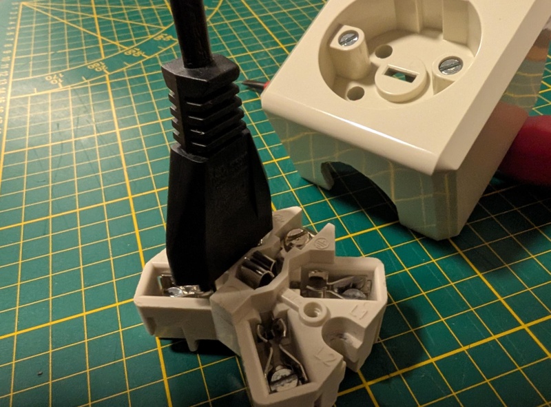

@Septillion
Plaatje laat het eindresultaat zien ;)
Ik heb natuurlijk eerst een test-opstelling gemaakt en met watt-meters gewoon gemeten. L1/N1 (bruin/blauw) een watt-meter, L2/N2 (zwart/grijs) een watt-meter. Na het samenvoegen nog een watt-meter om de load te meten, en de 2 die parallel zitten gaven netjes 50/50 aan. Een lampje van 3 watt was 1,5 watt over L1/N1 en 1,5 watt over L2/N2.
Toen een elektrische kacheltje en op 1.000 watt gezet, was ook 50/50, op 2.000 watt gezet, zelfde resulaat.
Dat ik dit verloopje 2x per jaar gebruik, ligt die grotendeels gewoon in de schuur tot ik hem nodig heb.
Ey!! Macarena \o/

@RaZ Correcte werking bij testen betekent niet dat na verloop van tijd de verdeling nog steeds 50/50 is.
  • Septillion
  • Laatst online: 22:15
Septillion
@RaZ En daarnaast, het hangt dus ook van de achterliggende installatie af. Als daar ongelijkheid in zit hang je ook.
Je zou het netjes op kunnen vangen door in je kabel een 4P automaat te plaatsen. Of strikt genomen zou je ook al een 2P in de N kunnen zetten. Of zelf 2x een 1P in de N.
[ Voor 18% gewijzigd door Septillion op 11-04-2026 13:54 ]

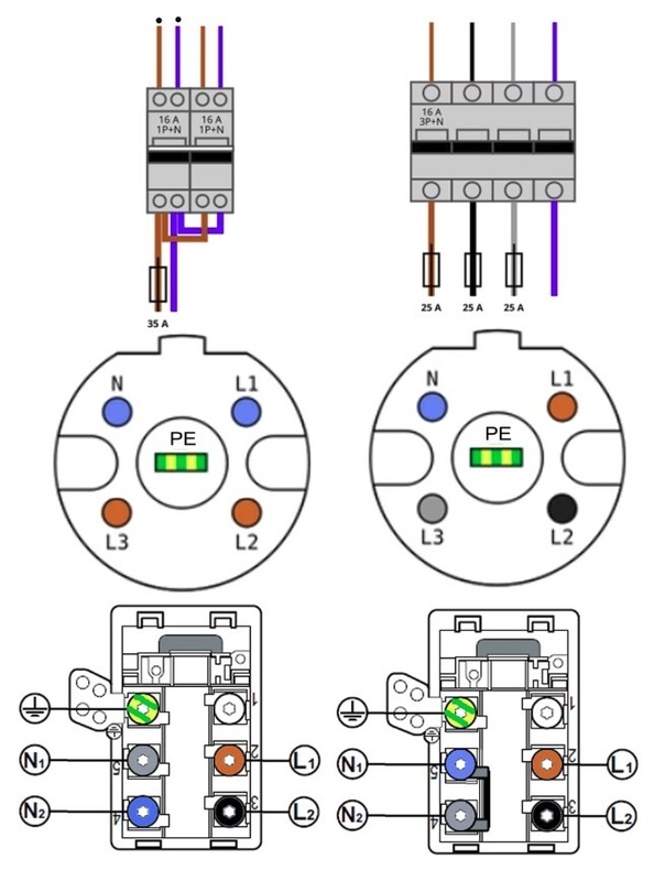

devriesjande schreef op zaterdag 11 april 2026 @ 11:40:
Ik snap dit niet. Een kookgroep bestaat uit 5 aders.
2x fase 2x nul en de aarde.
Hoe krijg jij dat met 4 aders voor elkaar?
gr 1 (f1) - gr 2 (f1 of f2) - n - pe = 4 aders
dat is dus de linker optie. met 5 krijg je dus bv de rechter optie
Afbeeldingslocatie: https://tweakers.net/i/n6G9dKtrxY3gXtwdJoX-hGm4N0k=/800x/filters:strip_exif()/f/image/PfXyQKFDZNSc4Zs9xeRw3yNS.png?f=fotoalbum_large

Septillion schreef op zaterdag 11 april 2026 @ 13:53:
Oeh, daar had ik zelf nog niet over nagedacht, goed plan :Y Had ik eerder moeten doen, dan had ik die watt-meters niet hoeven te kopen |:(
Ey!! Macarena \o/

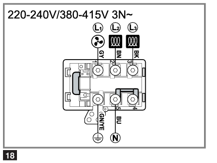

Afbeeldingslocatie: https://tweakers.net/i/7Vlrl2Luz46Psh3Fmdx-eThstlY=/800x/filters:strip_exif()/f/image/EVy0grKFcANjJPTVo16g9tKY.webp?f=fotoalbum_large
bron: siemens
als je dan naar de aansluitingen kijk zie je dat één fase voor de ventilator wordt gebruikt en de overige twee fase voor de inductie kookplaat zelf. dus hier heb je wel degelijk een volledige 3-fase kabel nodig en een 3-fase zekering. en wat blijkt, een perilex past hier dus prima bij. (sterker nog, hij is hiervoor bedoeld)

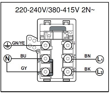

Afbeeldingslocatie: https://tweakers.net/i/HWf2tHHMr6jIXvZIjSMba0T132Q=/fit-in/4000x4000/filters:no_upscale():strip_exif()/f/image/LPyKvfLKl0sp8JosVLssQIhd.png?f=user_large

Jan-tweak schreef op zaterdag 11 april 2026 @ 15:10:
oke, maar je zit wel dit te posten op: Het grote kookplaat aansluiten topic ; en wat blijkt ook kookplaten maken doorgaans (tenminste de electrische, gas wordt lastig, gebruik van een perilex stekker en daar ging deze diskussie dus ook over.
nu heb je ondertussen ook inductiekookplaten met een geintegreerde afzuiging die in de kookplaat geintegreerd is.
bron: siemens
Volgens de specs van je link is het een 7,4kW plaat. Je hebt voor het gemak het aansluischema voor 2N~ en 2L2N~ weggehaald van het plaatje gok ik zo ;)
Dat schema zal L1 en L2 in de plaat gebrugged laten zien (schroefje 1 en 2) ;)
Dan hou je met een 3x16a krachtroomgroep gewoon 1 fase over van 3.700 watt waar je een hele mooie bosch inbouw combi-magnetron van 3.500 watt op kan aansluiten :P

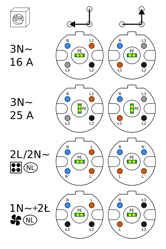

Heb de 6 gangbare vormen van Perilex (en de praktisch uitgestorven 25 A variant voor de volledigheid) eens in een tabel gezet. Zou dit wikipedia-waardig zijn?
Afbeeldingslocatie: https://tweakers.net/i/I3QuOqLlffP7u3pTq0OHNaCTmSk=/x800/filters:strip_exif()/f/image/Gc0dap90PTZR5i6ssMvVpZnC.png?f=fotoalbum_large

Juerd schreef op zaterdag 11 april 2026 @ 18:36:
de laatste snap ik helaas niet. eigenlijk is dat 2F (kookdeel) + 1F (ventilator) met gemeenschappelijke nul.
Bijna; kan je nog expliciet aangeven wat je van welke kant bekijkt?
De stekker of de contactdoos, van voren of van achteren?

@Juerd
Duidelijke plaatjes. Maar of je met de fasevolgorde L1,L2,L3 een rechts draaiveld krijgt is afhankelijk van het door de netbeheerder aangeboden draaiveld. Er zijn in Nederland gebieden waar het standaard draaiveld linksom is.

onetime schreef op zaterdag 11 april 2026 @ 18:53:
Ik weet niet hoe ik dat zonder woorden kan aangeven. Ik wil geen woorden gebruiken, zodat het geschikt is voor sites van verschillende talen. Een vierkant eromheen zou werken om het te laten lijken op een contactdoos, maar dan wordt het hele overzicht echt enorm groot.
De gemeenschappelijke factor is overigens de nul linksboven. Die maakt het onambigu dat dit de contactdoos is, gezien vanaf de voorkant.

devriesjande schreef op zaterdag 11 april 2026 @ 18:55:
@Juerd
Klopt, maar die nuance kon ik niet vangen in een symbolische kolomkop die het verschil tussen de 2 gespiegelde varianten moet weergeven...
Die 2L2N heb je fout ;)
Die zit meestal zo:
N1 N2
L1 L2
Als je dan een prefab 1,5mm2 snoer met stekker koopt, dan is L1 grijs, L2 zwart, N1 blauw en N2 bruin.
Terwijl er in handleidingen eigenlijk altijd staan met een 2L/2N. Omdat grijs geen L3 is, is het automatische N2, zoals hoe jij het ingetekend hebt, en daardoor gaat het eigenlijk vaak fout. Omdat men alleen naar de kleuren kijkt :P Bij sommige mensen is het altijd eerder oud & nieuw omdat de kookplaat plof zegt :P
De 25a variant van perilex wordt in de professionele circuit nog volop gebruikt, vooral in de horeca. 3x25a kan 17,25kW leveren wat dichterbij de 19kW zit wat je enkel met gas kan halen. Restaurants en bakkers zitten niet op consumenten spul te wachten ;)

L1 L2
Dat is deze:
Afbeeldingslocatie: https://tweakers.net/i/XdSrLbtF0kh1_URHvYb7KqtGvIg=/fit-in/4000x4000/filters:no_upscale():strip_exif()/f/image/Gn24MRRqvNtvOgvHkS0JBrAT.png?f=user_large
Ik geloof niet in "meestal". Beide varianten komen veel voor (en sommige afwijkende).
L2 heb ik niet gebruikt omdat het verwarring kan veroorzaken. Het is in het algemeen dezelfde fase; kookgroepen kunnen wel op verschillende fasen worden aangesloten, in welk geval het inderdaad L1 en L2 zijn, maar de kookgroepconstructie wordt juist primair bij enkelfase-aansluitingen gebruikt en daar heb je geen L2.
Ook in prefab snoeren bestaan beide varianten. Deze heeft grijs rechtsboven, deze heeft grijs linksonder (kijkend naar wcd, dus blauw linksboven.)
Echt? Ik dacht dat perilex voor professioneel gebruik echt al minstens 20 jaar uitgestorven was, ten faveure van rode CEE. Hoe zeker weet je dat het nog steeds volop gebruikt wordt?

  • Juerd
  • Laatst online: 01:33
Juerd
Juerd schreef op zaterdag 11 april 2026 @ 18:57:
Juerd schreef op zaterdag 11 april 2026 @ 18:58:
Inmiddels heb ik voor beide problemen een oplossing bedacht. In deze tekening zijn de verbeterpunten van @onetime en @devriesjande verwerkt:
Afbeeldingslocatie: https://tweakers.net/i/058Cqrhv5NOkYsXkad7ajQasWT8=/x800/filters:strip_exif()/f/image/lX8pg9JE9Fajy4QdRVEG2TlV.png?f=fotoalbum_large
Ik heb ook de rechter kolom opaak gemaakt, om de twee varianten als meer gelijkwaardig neer te zetten (ook al vind ik de linker kolom iets correcter, omdat het op de recentere DIN-norm gebaseerd is, al blijft de enige echte oplossing om van perilex af te stappen).

  • Juerd
Juerd
Genoeg Perilex voor vandaag.
Afbeeldingslocatie: https://tweakers.net/i/2aSGTIQioYfwartC0u9EoVaCEL4=/800x/filters:strip_icc():strip_exif()/f/image/cfwHVlo6XHFMcbCNhhyuLEkM.jpg?f=fotoalbum_large
Dit werkt met 7 van de 8 aansluitdiagrammen... Gelukkig past zo'n stekker er niet in met de wcd dicht! :D

Juerd schreef op zaterdag 11 april 2026 @ 23:28:
Ha, dan heb je gewoon de verkeerde hamer >:) Overigens ziet jouw schema er pico bello uit op wikipedia, kudo's :P
En aan de andere kant werkt het in 1 van de acht gevallen, in een geval doet het niets als de boel op 1 fase is aangesloten en in alle andere gevallen werkt het met een stevige 400V...
Pas maar op met die stevige hamer. 8)7 O-)

Ik heb een klein beetje een spoed vraag. Na 15 maanden gezeik met onze Boretti Milano (type cfbi902ix2) wordt deze eindelijk vervangen met een ander toestel. Het lange verhaal zal ik jullie besparen, maar met Italiaans tempo na 3 mislukte reparaties geven ze eindelijk op en nu is het toestel niet meer leverbaar.
De leverancier biedt een ander merk en model aan dat we wel willen, maar die is 3-fasen en mijn huidige model kan 2- en 3-fasen geïnstalleerd worden. Bij de opleverbon van de keuken van Bruynzeel stond een fout dat het stopcontact te hoog was geïnstalleerd en twee fasen had ipv drie. Dat heb ik gemeld en is verholpen, maar Van Wijnen (projectontwikkelaar nieuwbouw) heeft geen werkbon gestuurd. En ik kan het me niet precies meer herinneren (was januari 2025). In de meterkast zie ik drie fasen voor het fornuis en zo ziet het nieuwe stopcontact van het fornuis eruit.
Afbeeldingslocatie: https://tweakers.net/i/4f6a4RjW-ublzm4ucsRV5xjeJJU=/x800/filters:strip_icc():strip_exif()/f/image/dsB2gPVDa9aGYFDpZPtWNMYs.jpg?f=fotoalbum_large
Afbeeldingslocatie: https://tweakers.net/i/0vs-Q4qZWPdW4z94qJ-U0N4zzDA=/x800/filters:strip_icc():strip_exif()/f/image/ajCa9nm3lmmk3BCqTZ0xfMec.jpg?f=fotoalbum_large
Afbeeldingslocatie: https://tweakers.net/i/xB-UJoVjedasrr4PimljtQr_QH4=/x800/filters:strip_icc():strip_exif()/f/image/8RweB67nfDi2Z2JFmnwcjtpk.jpg?f=fotoalbum_large
Dit ziet er volgens het mooie schema van @Juerd uit als drie fasen. Kan ik daar vanuit gaan zonder ook dat kapje er nog af te halen? Ben niet zo handig en heb een hekel aan gekloot met kabels vastzetten. Dat is met meerdere lampen en utp-kopjes een enorm gedoe geweest dus ik bespaar me graag de frustratie.

DennisCle schreef op vrijdag 17 april 2026 @ 12:47:
...en twee fasen had ipv drie...
... In de meterkast groepenkast zie ik drie fasen automaten voor het fornuis en zo ziet het nieuwe stopcontact van het fornuis eruit.
Als je een multimeter hebt, zul je 400V (wisselstroom) moeten meten tussen twee verschillende L-contacten. Dat er alleen spanning op staat zegt precies niets over wat jouw zorgen of het er niet alleen uit ziet als 3 fasen, maar ook daarwerkelijk is.
Je hebt automaten voor een busboard en een 3f busboard zou allemaal L1, L2, L3, etc. moeten zijn.

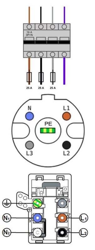

  • Juerd
Juerd
Afbeeldingslocatie: https://tweakers.net/i/kxS_yiTo3SZYsewsYG7lBjVkg3U=/800x/filters:strip_exif()/f/image/wqDVyRbjcWAD76y2gHyEubT8.png?f=fotoalbum_large
[ Voor 27% gewijzigd door Juerd op 25-04-2026 18:57 ]
  • onetime
onetime
@Juerd Dank voor de aanvulling voor de TS.

Ik heb ook maar gebruikt gemaakt van de verschillende plaatjes uit dit topic om de situatie duidelijk te maken. Over 3 weken gaan wij over naar 3 fase en de groepenkast is al voorbereid op 3-fase.
Ik ga niet zelf hieraan sleutelen maar ben wel benieuwd hoe het moet worden aangesloten, de electricien is een andere mening toebedeeld dan mij ;), wij willen een alamat..
We hebben al geruime tijd inductie. Eea zit aangesloten zoals op het 1-fase schema dmv een kookgroep.
Op de kookgroep zijn 2 Blauwe en 2 Bruine draden zichtbaar aan de bovenzijde. 2 van deze hebben een zwarte stip op de draad zitten. Ik kom deze niet tegen bij de perilex aansluiting. Deze moet worden nagemeten en dan ook van een kleur worden voorzien, al dan niet met een tape of krimpkous (ben nog geen grijze tegen gekomen). Nieuwe draad trekken is niet mogelijk.

Links is de bestaande 1 fase aansluiting, rechts de (vermoedelijke) toekomstige 3-fase aansluiting.
Wat wil ik weten.
Het schema van de 3 fase is zoals dit in het installatie handleiding staat van de kookplaat.
Wat doet die brug tussen N1 en N2.
Deze brug staat ook voor de 1 fase in de handleiding ingetekend maar mist op de bestaande aansluiting. Dat is blijkbaar ooit niet goed aangesloten?

discusws schreef op dinsdag 28 april 2026 @ 12:43:
N1 is de return voor L1 en N2 die voor L2. Dus die zullen beide aangesloten moeten worden. Door de faseverschuiving van 3-fase kan dit met een enkele ader en dus moet je de andere naar die ader bruggen.
Gelukkig mist deze! Bij 1-fase op een (2x P+N) kookgroep mag de brug nooit geplaatst zijn. Als de handleiding deze wel weergeeft is deze fout en is het gelukkig wel goed aangesloten :)
Of verwar je hem met een schema waarin L1 en L2 ook gebrugd zitten? En de boel op een 1x32A hangt?
De perilex aansluiting en de kookplaat moeten op deze kleuren worden aangepast na 3-fase omzetting en op de alamat worden maar 2 fases aangesloten (bruin en zwart)
Naar mijn idee is het netste om juist wel alle 3 de fases aan te sluiten op de alamat en Perilex stopcontact. In de stekker laat je een enkele fase niet aangesloten. Of op veel kookplaten mag je de ongebruikte fase op klem 1 aansluiten gezien dit een dummie is. Maar veel handleidingen geven dit niet weer. Waarschijnlijk voor de angst dat gedacht wordt dat die 3e fase dan ook gebruikt wordt.
En je hoeft dus niet persé L3 niet te gebruiken. Je mag zelf kiezen welke 2 fases je wilt gebruiken voor de kookplaat.

Heb nieuwe installatie handleiding gedownload, daar staat deze in voor 2-fase er wordt niets verteld over een optie om een L? op klem 1 te zetten, maar dit is wat jij bedoeld :
Afbeeldingslocatie: https://tweakers.net/i/fcAvME5sCqoQ3Ae3Wt4MMMSr958=/fit-in/4920x3264/filters:max_bytes(3145728):no_upscale():strip_icc():strip_exif()/f/image/HKiwXTb71NEIQaKKfXTUi6SB.jpg?f=user_large
Dan zou dit hem moeten worden en dit moet gebeuren na de 3-fase omzetting.

Ik heb een 3-fasen groepenkast en een 5-aderige YMvK kabel naar het Perilex stopcontact lopen. Aangezien mijn kookplaat een 7,2kW aansluitwaarde heeft vraag ik me af wat ik het beste kan doen:
  • Een 3P+N installatieautomaat plaatsen achter de 4P ALS, waarbij alle aders in de Perilex worden aangesloten, maar L3 niet gebruikt wordt door de kookplaat;
  • 4x 1P installatieautomaten plaatsen achter de 4P ALS, waarbij ik 2 installatieautomaten mechanisch verbind als kookgroep, die op L1 en L2 zijn aangesloten, waarbij L3 naar de overige 2 installatieautomaten gaat. L3 in de YMvK kabel is dan niet aangesloten in de groepenkast en in de Perilex.
Wat is in mijn situatie aan te bevelen?
Het aansluitdiagram van mijn kookplaat:
Afbeeldingslocatie: https://tweakers.net/i/bPjCuZb3Z9nKpBXW0qfytdb-xN8=/800x/filters:strip_exif()/f/image/IoJqpwn1L27SFijq3UPe2faZ.png?f=fotoalbum_large
Opties in de groepenkast:
Links: 3P+N installatieautomaat. Rechts: 4x 1P installatieautomaat
Afbeeldingslocatie: https://tweakers.net/i/A70HymCOqr6G4rirI_OELqdUHQs=/232x232/filters:strip_exif()/f/image/jE30CrOIBhewHxDrKwxt4hgm.webp?f=fotoalbum_tileAfbeeldingslocatie: https://tweakers.net/i/PFjFMGU4h3pufiqyOhl3BIDzHqo=/232x232/filters:strip_icc():strip_exif()/f/image/12oRWY2Z26FQHxr82yW5695O.jpg?f=fotoalbum_tile
Correct. En inderdaad typische handleiding die het niet toont. Dus als jij / een installateur het niet door wil meten dan zou ik lekker L3 in de Perilex stekker leeg laten.
[Afbeelding].
Ja, met de nuance dat je zelf mag kiezen welke fase je niet gebruikt. De aanduiding L1 en L2 op de kookplaat is alleen om aan te geven dat hij twee verschillende fase feeds wil. Maar of je daar dan L1-L2, L1-L3 of L3-L1 op aan wilt sluiten voor een betere faseverdeling in huis maakt niet uit.

@Radiofreak1041 Beide mag op zich, maar de 3P+N alamat geeft je meeste flexibiliteit voor de toekomst. En als je verder geen 4P aardlek nodig hebt is het ook het meest compact.
Nog wel kleine nuance, als je voor de 2x P+N kookgroep wilt gaan die verdeeld zit over twee fases en achter een 4P aardlekschakelaar, dan is het inderdaad mogelijk om met enkele N te werken (dus zoals je zelf zegt, L3 onbenut). Maar dan MOET je de N van de twee kookgroepautomaten ook bruggen op de automaten. Anders kan de kookplaat eindigen met alleen een fase en geen N.
Maar bottemline, ik zou altijd de 3P+N alamat prefereren.

Maar ga je nu voor een 3P+N installatieautomaat of voor een aardlekautomaat zoals @Septillion adviseert?
Dat eerste zou ik namelijk afraden, wat in mijn ogen een beter oplossing is verschilt afhankelijk van het feit of je die 4P aardlekschakelaar al hebt of nog nieuw moet gaan aanschaffen.
Als je die 4P ALS al hebt zou ik voor twee gekoppelde automaten gaan omdat dit de helft van de ruimte scheelt in je kast voor precies dezelfde functionaliteit. Het feit dat je een 3P+N automaat als andere optie overweegt geeft al aan dat je die extra twee losse 1 fase automaten toch niet nodig hebt dus die zou ik dan lekker weglaten, is goedkoper ook en laat ruimte voor andere uitbreidingen in de toekomst.
Moch je die 4P ALS nog niet hebben dan zou ik zeker niet een losse krachtgroep met losse 4P ALS kopen, echt zonde van de ruimte die 4 extra eenheden die je daarmee vult. Ga in dat geval voor de 3 fasen aardlekautomaat.

Voor driefasen gebruik heeft hij plaatje 18 nodig en kan hij de grijze draad gebruiken voor de aansluiting rechtsboven.
Uiteraard die grijze draad in meterkast dan ook aan een fase aansluiten.
Die brug tussen blauw en grijs moet er wel in en daar wordt dan de blauwe draad op aangesloten.
Door de fase verschuiving tussen de fasen is een enkele nuldraad voldoende.
PS Met een kookgroep had de monteur plaatje 21 moeten gebruiken, want de afzuiging trekt veel minder vermogen dan de platen dus zou hij de twee aansluitingen voor de platen nooit mogen combineren.
