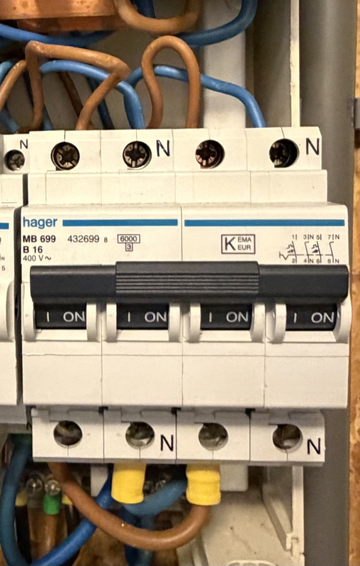

Ik heb een Siemens kookplaat gekocht die ik nog moet aansluiten. Ik ben vorig jaar ivm elektrisch opladen auto thuis van een 1 fase aansluiting naar een 3 fasen aansluiting gegaan.
De kookgroep is echter hetzelfde gebleven.
Moet ik nu mijn kookplaat aansluiten als 2 fase of 3 fase?
Hieronder een foto van de kookgroep bijgevoegd.Afbeeldingslocatie: https://tweakers.net/i/Gd-4wUvtkuS2gH00Zcr0eCFCGqs=/x800/filters:strip_icc():strip_exif()/f/image/gzCzMkYzWOTETClzib5R1Ran.jpg?f=fotoalbum_large

@Donnu Voor een 11kW-ish plaat de kookgroep vervangen door een 3P+N alamat. Hager variant kan de ADM416G kunnen zijn.
Als het een 7,5kW-ish plaat is dan op 2-fase. Daarvoor dus zorgen dat de twee L's van je kookgroep werkelijk van twee verschillende fases wegkomen. Of ook een 3P+N alamat plaatsen.

Maar veel belangrijker: ook de standaard 7,4KW platen sluit je liefst op een 4P ALAMAT aan bij een 3 fase aansluiting. Faseverdeling meteen in orde en je kunt later alsnog een 11KW plaat aansluiten als je wil. Anders moet je weer met een 4P ALS en een kookgroep gaan klooien. Met name als je nu 2P ALS'en in de kast hebt zitten is een kookgroep een slechte keuze.
In dit geval zit er echter al een kookgroep in; ben benieuwd of deze netjes over 2 verschillende fasen van dezelfde aardlekschakelaar is aangesloten. Indien ja; gewoon gebruiken. Indien nee; 3 fase ALAMAT plaatsen. Ongeacht of de kookplaat er slechts 2 van gebruikt.

Zelfs als je al 4 polige aardlekschakelaars hebt zou ik overigens een krachtgroep plaatsen ipv een kookgroep.
Maar het simpelste is dus bijna altijd om een 4P aardlekautomaat voor de kookplaat te plaatsen. Daarmee zit je altijd goed, ongeacht of je een standaard kookplaat of een hele luxe kiest (al dan niet op een later moment).
Het gebeurt namelijk veel te vaak dat installateurs zo'n kookgroep op één van de drie fasen aansluit achter een 2P aardlekschakelaar. En dat is dus wél fout. Je mag nooit een 32A enkelfase apparaat achter een 25A hoofdzekering plaatsen.
Daarmee zeg ik niet dat het niet werkt (duurt soms jaren voordat de hoofdzekering een keer springt), maar het mag niet.

@Steyn_E 4P alamats zijn dan weer schaars, van de bekende levert alleen Hager die volgens mij. 3P+N is nog steeds gangbaarder en ook prima.
Sterker nog, die zou ook al prima zijn als de plaat werkelijk op 1-fase komt. Maar dan bedraad met 2xN en werkt vaak de testknop helaas niet.
Maar verder helemaal eens! Als deze 2x P+N nu op één fase zit is er aanpaswerk te doen. Maar die verdelen over twee fases zou ook een prima oplossing zijn die geen extra geld kost. Mits de plaat 2x N heeft.
En ook op 3x35A of meer zou je nog over de fases moeten verdelen als je de netcode volgt dat alles apparaten van meer dan 5kW verdeeld aangesloten dient te worden over de fases indien aanwezig.

Hallo,
Wij hebben een nieuwe keuken zelf geinstalleerd en alles ging goed (wel vaker gedaan). Nu moeten wij de Bora nog aan de praat krijgen.
Ons huis is voorzien van 1-fase 35A.
Hebben apparte kookgroepen in de groepenkast.
Nu doet de Bora het wel met verhitten.. maar zodra wij de afzuiging aanzetten komt de foutcode E in beeld.. wie kan ons helpen in dit verhaal?Afbeeldingslocatie: https://tweakers.net/i/RwKCrK578qafPx5hkeEgPpzDD0Q=/x800/filters:strip_icc():strip_exif()/f/image/oGOvcGPGjUzz7SlQBfqbxNOd.jpg?f=fotoalbum_large
Afbeeldingslocatie: https://tweakers.net/i/nTW7Jy3iGwwo5rwsDi58xTyFdd8=/x800/filters:strip_icc():strip_exif()/f/image/XQyWCpn13rsAWgvD3q8tKE6z.jpg?f=fotoalbum_large
Afbeeldingslocatie: https://tweakers.net/i/fdMO1WnMB4TazuqehCvPPmZpg6Q=/x800/filters:strip_icc():strip_exif()/f/image/xMV8C5HG7EgQ2JuC2uTGIqfq.jpg?f=fotoalbum_large
Schopje naar grote topic waar ook veel extra informatie staat

Je mist de brug tussen L2 en L3.
  • Wappie123
  • Registratie: Februari 2026
  • Laatst online: 18-02 18:34
Ah proberen we die. Bedankt!

  • b19a
Elders is ook al een keer voorbijgekomen dat wanneer je L1+N1 en L2+N2 via aparte aardlekschakelaars laat lopen, dit niet gaat werken met alle automaten omdat de circuits niet zodanig gescheiden zijn. Dat maakt dat een Bora-kookplaat niet geschikt is voor een NL kookgroep (2x 16A). Je zult ofwel naar 1x 32A moeten, ofwel de kookplaat knijpen tot 1x 16A.
  • Noutie
  • Registratie: December 2020
  • Laatst online: 22:08
b19a schreef op dinsdag 17 februari 2026 @ 12:00:
Als dit waar is, dan zou ik alles bruggen en op modus C2 gaan draaien i.v.m. de 1* 35A hoofdzekering.

  • Jim423
  • Laatst online: 23:58
1Will schreef op dinsdag 17 februari 2026 @ 13:51:
[...]2. Edit: verkeerd gelezen. Dit kan inderdaad. Wel overdreven, is niet per se noodzakelijk. Überhaupt raar dat hier een kookgroep op zit. Een 1x32A automaat was hier een stuk logischer geweest.
3. :?
In welke zin is een 1x32A automaat logischer?
Zowel het WCD als de bedrading is hier niet voor geschikt. Daarnaast is dit onwenselijk om achter een 35A hoofdstop te plaatsen.
@Wappie123 Misschien kun je van Bora terugkoppeling krijgen dat er zonder brug tussen N1 en N2 maximaal 3680Watt door een enkele nulaansluiting kan gaan. 20A is wel stevig op een enkele nuldraad mocht er 1 losraken.

  • devriesjande
  • Laatst online: 22:40
@Wappie123
Ik zou een 4 polige 16A automaat plaatsen.Dus ook de nuladers afzekeren. Dan voorkom je een te hoge stroom door een nulader. De twee nulaansluitingen op de Bora mag je niet doorverbinden. Wel een doorverbinding tussen L2 en L3 plaatsen. Verder de plaat op mode C3 instellen.

Stroom verdeelt zicht gewoon over de nuldraden. Gezien de totale maximumstroomsterkte 32A is, is deze per draad dus 16A, dat levert nu geen enkel probleem op, of zie ik dat fout?
  • Out.of.Control
  • Laatst online: 22:32
Als alles goed gaat wel. Maar de boel moet ook veilig blijven als er iets niet goed gaat. Zoals een draad die los schiet uit een klem. In dat geval kan er teveel stroom lopen door de andere N draad. En normaliter wordt de stroom door de N niet beveiligd en wordt dit dus niet automatisch afgeschakeld.
Met een 4 polige (dus niet een 3P+N) wordt de stroom in alle 4 de aders gemeten en wordt zo'n overbelaste N wel gedetecteerd.
Elektra aanleggen zodat het werkt is niet zo moeilijk. Elektra aanleggen zodat het werkt en ook veilig is onder alle denkbare manieren waarop er iets fout kan gaan is een stuk lastiger.

Wij krijgen over een paar weken de sleutels van ons nieuwbouwhuis. Bij het indienen van de technische tekening voor de tekening, wisten we nog niet precies welke kookplaat we wilde en hadden toen nog een Bora Professional 3.0 in gedachte en daar is de technische tekening voor gemaakt:
Afbeeldingslocatie: https://tweakers.net/i/wx_mvyXoh4i3LqBQmX5XDOJvDHw=/800x/filters:strip_exif()/f/image/zLQb6UD2VvWeEkK2BWhZxYN3.png?f=fotoalbum_large
Maar uiteindelijk voor een Bora X Pure gekozen omdat die professional toch iets te gortig was.
Maar nu klopt de aansluiting niet meer.
Ik heb nu 3 leidingen de grond uit komen (2x enkel WCD en 1xdubbel WCD)
WCD 1 -> Groep 6 (eigen leiding met bruin, blauw en aarde)
WCD 2 -> Groep 7 (eigen leiding met bruin, blauw en aarde)
WCD 3 (dubbel) -> Onbekend (eigen leiding met bruin, blauw en aarde)
In mijn meterkast heb ik de volgende groepen`
Afbeeldingslocatie: https://tweakers.net/i/Wxzj4YC8Yi0_mAsE7ukYyKNEyOA=/800x/filters:strip_exif()/f/image/xbCdUiE6l5TKyi8JJHToKB4s.png?f=fotoalbum_large
Nu weet ik nog niet precies wat de verdeling van de rest van de WCD in de keuken. Dat ga ik zodra ik de sleutel krijg meteen uitzoeken.
Maar het ziet er naar uit dat ik dus 2 groepen op 1 fase heb. Ik zou met en bruggetje van een paar euro een kookgroep kunnen maken van 6+7, maar dan heb ik nog steeds 2x16 ampere van dezelfde fase.
Groep 13 staat nu aangegeven als een fornuisgroep, maar die lijkt mij naar de Warmtepomp te gaan, omdat ik in de keuken geen zwart of grijs uit de vloer komen, maar op zolder is er wel een perilex aansluiting.
Ik dank als ik groep 6 en 7 samen gebruik voor de kookvelden:
Afbeeldingslocatie: https://tweakers.net/i/WXZ-m09D2fm3bNnZquGlSm5Df2c=/x800/filters:strip_exif()/f/image/A3TEu7I6H2OJTQHE9aSy40CP.png?f=fotoalbum_large
L1 -> Groep 6 -> Bruin
L2 -> Groep 7 -> Bruin
L3 -> Brug Groep 7 -> Bruin
N1 -> Groep 6 -> Blauw
N2 -> Groep 7 -> Blauw
PE -> Aarde 6+7
Dan zou ik genoeg vermogen moeten hebben om alle kookplaten aan te sturen en dat ik ook de retour over 2 kabels verspreid.
De meterkast zit al behoorlijk vol en ik zie geen ruimte om een nieuwe 3 fase + aardlek er bij te plaatsen zoals voor de auto is gedaan, dus ik ook dat ik zonder uitbreiding de boel kan aansluiten (zonder perplex, ik knutsel de aderen gelijk op de bora.
Schopje naar het grote topic, daar staat nog veel meer in

@PhoneTech Nee, bij 3x25A netaansluiting wil je dan niet op een enkele fase plaatsen. Naast dat de Bora dus überhaupt geen schema voor 2xN heeft. Hij heeft wel 2xN maar Bora laat niet zien welke fases er bij horen.
Maar op 3-fase wil je hem dus minimaal gewoon over twee fases verdelen. 3e fase zou alleen de ventilator zijn dus hoeft niet per se.
Heb je een kruipruimte, trek gewoon een nieuwe YMVK en klaar. Anders zou je door een bestaande dus bruin, zwart, blauw en geel-groen (alle in 2,5qmm) kunnen trekken. In de meterkast op een 3-fase alamat.

PhoneTech schreef op zaterdag 21 februari 2026 @ 11:18:
De kookplaat is niet geschikt voor aansluiting op een kookgroep. Je zult nieuwe bedrading moeten trekken.
Misschien de deurbel trafo laten vervallen zodat je genoeg ruimte hebt voor een krachtgroep?

Bora heeft wel een keer bevestigd dat het achter een kookgroep kan als je L2 en L3 verbindt (maar er staat geen schema voor in de handleiding, dus garantie tot aan de voorkeur). Maar achter 3x25A hoort de plaat achter een krachtgroep en zeker niet achter een kookgroep.

Ik denk het niet. De leidingen 3 komen allemaal met een standaard maat flexibele buizen de grond uit.
Afbeeldingslocatie: https://tweakers.net/i/YvIyNWKBbCodjAtRKe-xrUtbJvY=/800x/filters:strip_icc():strip_exif()/f/image/f6gtGJOXpSShtxJGuvEjDIUp.jpg?f=fotoalbum_large
Het is niet toegestaan om 2 buizen samen te bundelen voor 1 krachtgroep? Anders moet ik gewoon nieuwe kabels trekken vanuit de meterkast naar de keuken. Ik heb een kruipruimte, maar wil graag de huidige buizen gebruiken als het mogelijk is.
De bel trafo is inderaad behoorlijk overbodig en was ik sowieso niet van plan te gebruiken.
  • Jim423
Het is niet toegestaan 2 of 3 buizen te bundelen naar mijn weten maar je bent uiteindelijk zelf de baas.
Wat je in ieder geval nodig hebt is een 16A 30mA aardlekautomaat 3P+N. Hiermee kun je Pure aansluiten op 3 fasen via 5 aders. Het is sowieso gekkenwerk om beide cooktop's achter 1 fase aan te sluiten. Waar is die RCBO links van elektrische auto voor?

Jim423 schreef op zaterdag 21 februari 2026 @ 15:14:
... Waar is die RCBO links van elektrische auto voor?
Die kan @PhoneTech wellicht vervangen voor een andere Acti9-serie zodat er een zelfde voor de kookgroep bijgeplaatst kan worden. En alles netjes doorverbinden met een kam.

@PhoneTech Wat ik zo vreemd vind: Kreeg je geen vraag van de installateur of er niet een standaard 19mm pijp (of een 5-aderige kabel) naar de keuken moest voor als jij (of een volgende bewoner) ooit een keuken met een standaard kookplaat zou willen installeren? Ik zou toch verwachten dat dat in elke moderne woning wel zo'n beetje standaard wordt aangelegd (staat misschien zelfs wel in het bouwbesluit?).
  • Jan-tweak
  • Registratie: November 2025
  • Laatst online: 22:59
Andrehj schreef op zaterdag 21 februari 2026 @ 18:18:
ik zou hier zeker ipv een 2-fase kookgroep een volledige 3 fase alamat/kabel voor de kookplaat kiezen, als ooit een andere bewonder deze dan wil gaan vervangen door een andere kookplaat die mogelijk slechts 2-fase aansluiting hebt is dat geen probleem, hij hoeft dan alleen de 3-fase alamat vervangen voor een 2-fasige kookgroep.
  • Andrehj
Jan-tweak schreef op zaterdag 21 februari 2026 @ 18:28:
Huh? Waarom dat dan? Elke 2-fase kookplaat kun je ook gewoon achter een 3-fase alamat aansluiten, dat is zo'n beetje het hele idee achter dit topic....

Je begrijpt het niet. Je hebt heel die kookgroep niet nodig. Gewoon altijd een krachtgroep (of 3-fase alamat) installeren op een 3x25A aansluiting. Daarop kun je vervolgens in de keuken elke 2- of 3-fase kookplaat aansluiten.

Niks mis met een kookgroep verdeeld over 2 daadwerkelijke fasen. Je hebt 4 belaste aders/draden ipv 3, waardoor het ook iets warmer wordt en je dus wat energie verspilt, maar in de regel heb je daar met 2,5 mm² wel de marge voor en de verspilling in het algemeen onder de 10 kWh/jaar blijven. Verder kan ik geen nadelen bedenken.
Waarom zou je kookgroepen in meerfasesystemen compleet verbieden?
Als het gaat over het verbieden van kookgroepen op tweemaal dezelfde fase (2×16 A) in een meerfasesysteem: dat is al verboden door de Netcode. Er wordt alleen niet op gehandhaafd.

De onze (een Pura) in ieder geval wel. Dan zit de afzuiging (die normaliter alleen op L3 zit) bij L2 op.

@Juerd @Andrehj kan inderdaad, maar er is geen schema van vanuit Bora zelf. L2 en L3 kunnen gebrugd worden in het circuit met N2.
  • Andrehj
@timovd en @Juerd Net snel de handleiding even opgezocht en inderdaad, er zit maar 1 N aansluiting op. Dat betekent dat het aansluiten op 2L + 2N eigenlijk niet kan, omdat je geen beveiliging van een evt. losse nuldraad hebt.
Ik was in de veronderstelling dat een Bora wel 2x N heeft (mijn Pure wel in ieder geval).
Het gevaar is dat veel mensen die zich elektricien noemen een plaat zoals deze wel op een kookgroep aansluiten door 2x N aan te sluiten op 1 contact. Normaliter zal de stroom netjes verdeeld worden, maar als er een keer een contract niet goed is, heb je kans op een smeltende draad.

Die Bora blijft raar. We 2x een N aansluiting maken maar geen documentatie maken waar die twee werkelijk los gebruikt worden.
Meest waarschijnlijke lijkt me dat N1 voor L1 is en N2 voor L2 en L3. Dit is ook relatief makkelijk na te meten. Maar als niemand dat een keer doet blijft het gebaseerd op logica ipv feiten. Dus kan ik het niet zo aanraden.

@PhoneTech Als je kruipruimte hebt zou ik voor nieuwe YMVK gaan. Zou mij de makkelijkste optie lijken.
Als je de beltrafo naar beneden verplaatst of de automaat naast die voor de auto ook vervangt door 4 positie brede alamat heb je prima ruimte.

Het lijkt op het apparaat zelf echt op 2p2n te zijn aangesloten, scenario 2 van aansluitschema. Perilex lijkt een custom manier te zijn gedaan.
[mbr]Schopje naar het grote topic[/]
Wat voor een aardlekschakelaars heb je nu in je huidige kast zitten?
Zijn dit één fase exemplaren of drie fasen?
(Misschien even een foto van je groepenkast plaatsen.)
Dat maakt uit voor hoe je het kan aansluiten.
In het eerste geval moet je 2 nullen hebben en in het tweede geval is dat niet nodig.

@Vliegvlug Maar hij heeft 2 nullen dus het is een don't care :)

Als je een krachtgroep laat plaatsen dan moet de plaat volgens het linker schema worden aangesloten. Waarschijnlijk kan de bedrading van de groepenkast naar de Perilex worden hergebruikt. Maar dat hangt van de gebruikte kleuren af
Maar eens een foto van de volledige groepenkast. En maak de kast waar de kookgroep zit eens open. En maak een foto van de bedrading aan de bovenkant van de kookgroep. Wel eerst de hoofdschakelaar uit!

Oh die ja!
Vliegvlug schreef op zondag 22 februari 2026 @ 16:54:
Afbeeldingslocatie: https://tweakers.net/i/CEPrn5_rGDrPQNOzXQ2W6qgS3AQ=/x800/filters:strip_icc():strip_exif()/f/image/kXAeWQ4jfQDdJXGdl6pbmJ9u.jpg?f=fotoalbum_largeHet relevante deel. Rechts nog een kast met PV, warmtepomp en Ev charger. Omdat warmtepomp nu op zelfde fase zit als de kookgroep, kom ik in de problemen (zeg 1x per maand tot 40A en gemiddeld 3x per maand boven de 30A op fase 1.
Elektricien die dit heeft ingericht 2 jaar terug voor mij had me hiervoor moeten waarschuwen. Oven zat oorspronkelijk ook nog op fase 1 tot vorig jaar. Voordat ik die had laten verhuizen klapte de hoofdzekering op fase 1 er elk kwartaal wel een keer uit.
