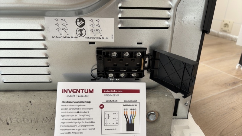

Goedendag,
Ik ben de gelukkig bewoner geworden van een sociale huurwoning.
Maar nu zou ik graag de Bosch inductieoven willen plaatsen waar al velen topics over zijn. Daarom ben ik er uit dat als je een kookgroep hebt dat je deze kan plaatsen.
En ik dacht dat ik zo'n kookgroep heb maar naar goed kijken zie ik dat het hier volgens mij helemaal niet klopt zoals het hoort, met twee fase en twee nullen.
Maar wat heb ik dan wel precies, en kan ik van de woningbouw eisen dat ze het goed maken als het fout zit?
Volgens mij klopt de kookgroep ook niet met dat een naar beneden kan zonder dat de andere ook meegaat?
Je ziet ik heb er niet zoveel verstand van dus daarom jullie raad.
Hier de galerij met foto's
https://imgbox.com/Mz108szV
Schopje naar het grote topic
[ Voor 2% gewijzigd door Septillion op 11-06-2025 12:43 ]

@Ashundi Als je het perilex stopcontact los schroeft / open maakt kan je kijken naar de kleur van de draden.
Als je dan in je meterkast kijkt, kan je zien hoe de draden zijn aangesloten.
Dan zie je snel genoeg of het een standaard kookgroep is (wat je zeer waarschijnlijk gaat aantreffen) of wat anders.
Ik hoop dat je stopcontact links de ene groep heeft (plus beneden en min boven) en dan mogelijk de 2e groep rechts (plus beneden en min boven)
[ Voor 1% gewijzigd door Septillion op 11-06-2025 12:43 . Reden: Mention toegevoegd ]

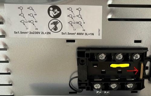

@Ashundi De GW 95107 is een 1P+N en zo maximaal 16A
Als ik het goed zie is zijn de twee L met elkaar verbonden en geen tweede N (N2). En zo heb je één fase die op L1 en L2 in het stopcontact, beide onderste contacten.
Het meest rechtse schema is dan bij jouw van toepassing.
Afbeeldingslocatie: https://elektrohonk.info/wp-content/uploads/2015/01/perilex_voorbeeld_001.png?w=529
[ Voor 4% gewijzigd door Septillion op 11-06-2025 12:43 . Reden: Mention toegevoegd ]

@Ashundi Perilex altijd doormeten, er zijn net zo veel standaarden als opties. Je hebt in ieder geval 1-fase en een kookgroep. Dus je verwacht 2L+2N.
Enige dat je (redelijkerwijs) aan mag nemen is dat de middelste pin PE is. Als je vanaf die pin meet heb je als het goed is twee pinnen met 230V (de L) en 2 met 0V (de N). En als je vervolgens een van de twee delen van de kookgroep uit zet (ja dat kan) dan zal je nog maar 1x 230V hebben. En als je dan van die pin naar een van de twee N pinnen meet zal nog maar één de volle 230V laten zien. Naar de andere zal het waarschijnlijk ergens tussen de 100-200V zijn ofzo. Nu weet je dat die twee pinnen bij elkaar horen, zeg L1 en N1. Overige twee zijn dan L2 en N2.
Verder mocht de meterkast duidelijk niets kosten met die oude aardlekschakelaars :/

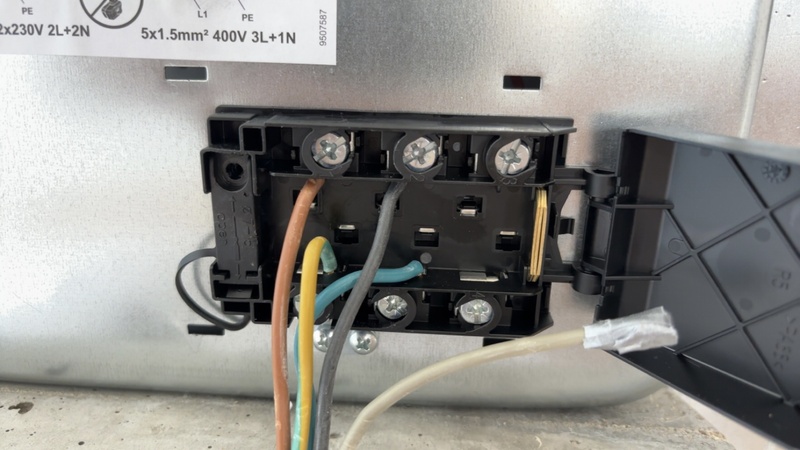

@Ashundi Owwww, ik zit nog een keer te kijken. Op plaatje 5 zie ik geen N (blauw) op het linker deel van de kookgroep. Dit mag nooit, nimmer, nada, never, ever. Bij een 3-fase situatie horen dan de twee N's gebrugd te worden. Maar bij jouw in een 1-fase situatie MOET er een tweede N kabel zijn. Anders is het NIET veilig te gebruiken.
Dus ja, dat mag je nu wel eisen. Dit is gevaarlijk en niet conform enige norm.
[ Voor 11% gewijzigd door Septillion op 11-06-2025 12:59 ]

@Ashundi
Je moet dit direct melden bij de verhuurder.
Er mist een tweede blauwe ader.
Die had van de vrije N klem naar het stopcontact moeten lopen.
  • Ashundi
  • Registratie: April 2018
  • Laatst online: 12-11 19:50
Ja precies wat ik zelf dus eigenlijk ook al dacht. Ik ga het melden bij ze dat hoe het nu zit totaal verkeerd zit.

Ik heb een vraagje, gisteren was de électricien bij mij om een kook plaat aan te sluiten deze. Alles is nieuw omdat ik van gas af kom. https://www.google.com/ur...IZo2p3yeeoHf&opi=89978449
Ik heb een 3 fase 25A aansluiting, en de kookplaat is standaard af fabriek aangesloten voor 2 fase L1 en L2 zijn via en brug verbonden, l3 is verbonden en dan 2 nullen en aarde.
Nu had ik alvast een aardlek automaat besteld deze
https://www.elektramat.nl...-16a-b-kar-30ma-85003002/
Gisteren nadat alles was aangesloten op 2 verschillende fasen ontstaat er een aardlekfout direct als de automaten van de kookplaat aangezet worden. Vervolgens hebben we alles doorgemeten tussen de 2 nullen 0v tussen de fase 380v en tussen l1 en n1 220V en l2 en n2 220v. Zonder de perilex stekker in het stopcontact geen probleem en geen aardlekfout.
Vervolgens de stekker aan de kant van de plaat gedemonteerd en met de stekker in het perilex stopcontact gemeten tussen de draden en dat klopte ook.
De monteur had geen materiaal bij zich om de plaat door te meten om te kijken of daar een fout in zit, daarvoor zal hij waarschijnlijk zaterdag terug komen.
Maar mijn vraag is eigenlijk kan het liggen aan de aardlekautomaat? Ik was hier gisteren even over aan het lezen en ik lees op sommige plekken dat er een 3 fase aardlek automaat ( of iig een 4polige automaat) tussen moet maar kan dit de aardlekfout veroorzaken of is de plaat toch eerder naar verwachting het probleem?
Kabel en aansluitingen zijn visueel allemaal nog een keer gecontroleerd of er ergens iets onderling contact maakt maar dit lijkt niet het geval.
Wie kan hier nog een idee over geven?

@Xander we komen ergens de aansluiting op de kook plaat is als onderstaande foto en dus een brug tussen de 0.
Verwacht jij dat de dubbele aarlekautomaat tript door de onderlingen brug tussen de nul aansluitpunten?
Afbeeldingslocatie: https://tweakers.net/i/pnqhebb2ihtwlazZfvaI0zVIfic=/fit-in/4920x3264/filters:max_bytes(3145728):no_upscale():strip_icc():strip_exif()/f/image/kjWNZOmiXkKb3rMDW0gQYigu.jpg?f=user_large

Uiteraard, die brug bij de nul moet eruit. Dan had je electricien ook z'n dag niet als hij dat niet heeft gezien.
En dan hopen dat L1+L2 bij N1 hoort en L3 bij N2.

Ah, ja die brug tussen deze nuldraden mag er uiteraard niet zitten.
Damn, ik had gehoopt op een extra bevestiging voor mijn "spookverhaal". :+
Fantastic_fox schreef op donderdag 19 juni 2025 @ 11:28:
@adjego het gaat om deze kookplaat https://www.smeg.com/nl/products/SI2951D
@Out.of.Control probleem is dat de plaat zo is afgeleverd en dat hij standaard is ingesteld op 2 fase. het enige wat ik heb gedaan is de draden beide fasen zaten op 1 aansluiting en de nullen ook gesplitst om de aansluiting naar perilex te kunnen maken.
In de handleiding staat helaas geen aansluitschema voor 2L+2N.
Afbeeldingslocatie: https://tweakers.net/i/MAjTxDVQ9FqfMNt3ANohFsZyfSY=/fit-in/4920x3264/filters:max_bytes(3145728):no_upscale():strip_icc():strip_exif()/f/image/OObpph95EyNOQ72cGldTzKgR.jpg?f=user_large
Dan is het maar de vraag of je het met deze automaat überhaupt werkend gaat krijgen. Je kunt het veilig proberen, er is op 2 verschillende fasen geen risico dat je de nulgeleirer overbelast en het is met jouw dubbele aardlekautomaat überhaupt niet mogelijk om de nul anders te belasten dan de bijbehorende fase.

@Xander ik snap je punt over de handleiding echter onderop de plaat staan weer heel andere schema's die wel kloppen met hoe hij geleverd is en hoe hij volgens deze schema's af fabriek aangesloten is.
Deze af fabrieks aansluiting is dus de foto die je hierboven ziet, waarbij L1/2 via een brug zijn verbonden, l3 direct en N1/N2 via een brug.
Echter wat nu al wel duidelijk is dat als de brug ertussen blijft dat dit niet gaat werken.
Een 3 fase aardlekautomaat zou kunnen dan moet ik alleen even de perilex wandcontact doos en stekker checken en in de kookplaat L1/L2/L3 direct aansluiten en de N gebrugt.
Maar de consesus is dus wel dat de brug in de huidige manier de aarlekfout veroorzaakt bij toepassing van een dubbele automaat B16A

Als ik naar het plaatje van de eerste aansluiting kijk dan maakt deze plaat geen gebruik van de derde fase.
Ik zou de brug tussen L1 en L2, en de brug tussen N1 en N2 verwijderen.
Zet de bruine ader op L1 en de zwarte op L2. L3 sluit je niet aan.
Als de aardlekautomaat nu nog uitschakelt verwissel dan de twee nuladers.
Als het dan nog niet werkt dan zijn de twee circuits in de plaat niet helemaal gescheiden en zal je toch een driefaseautomaat moeten plaatsen.

Mij lijkt juist het 3e plaatje maar dan zonder de N-brug het meest logisch. Dus L1 / N1 op groep/fase1 en L2-L3 /N2 op groep/fase2.

Hallo tweakers, ik kan er nog steeds niet uitkomen, ik heb een poging gewaagd om m’n nieuwe fornuis aan te sluiten maar blijkbaar was het niet goed want het fornuis ging niet aan. De wandcontactdoos is zo opgeleverd bij de nieuwbouwwoning. Zou iemand mij de juiste weg kunnen wijzen?
Afbeeldingslocatie: https://tweakers.net/i/yNt9Z2jqGc8HDi4F0qwvqGFEtBE=/800x/filters:strip_icc():strip_exif()/f/image/TIIUkxCvs435TcS1v8BByTel.jpg?f=fotoalbum_large
Afbeeldingslocatie: https://tweakers.net/i/kjwtu41jpkFuaFS21MeYY5p6BcY=/800x/filters:strip_icc():strip_exif()/f/image/3cdGqroRYVZ4sOn10SgVwmid.jpg?f=fotoalbum_large
Afbeeldingslocatie: https://tweakers.net/i/D7vDkl2n002QUEXiBeoNDOXQ5wA=/x800/filters:strip_icc():strip_exif()/f/image/nCVWFHp2qBXxSBdQFzaqAOyM.jpg?f=fotoalbum_large
Afbeeldingslocatie: https://tweakers.net/i/UOrP4iTj9G2KguqgvD8M-gjZ8-c=/800x/filters:strip_icc():strip_exif()/f/image/Bf18KeANrCAQwgR7VXhBry9X.jpg?f=fotoalbum_large

Dit is waarom aangegoten stekkers slecht zijn bij perilex.
Je moet het 2L/2N schema hebben, maar de kleuren zijn compleet fout. In jouw geval zijn blauw + grijs de fases en bruin + zwart de nullen.
In de kookplaat:
1 = blauw = fase 1
2 = grijs = fase 2
brug tussen 2 en 3 plaatsen
4 = zwart = nul 2
5 = bruin = nul 1
  • Vliegvlug

StefanD schreef op donderdag 26 juni 2025 @ 19:18:
Ik zou stapje terug doen en bij de basis beginnen.
Gezien de markering op de Perilex WCD heb je momenteel een kookgroep aansluiting waarbij een dubbele 16A groep op 1 fase is aangesloten.
Dat is niet te vermijden wanneer je nu een 1 fase huisaansluiting hebt en niet over kan of wil naar een 3 fasen aansluiting. Maar als je nu wel een 3 fasen aansluiting hebt zou ik op zijn minst naar de middelste situatie van dit plaatje gaan:
Afbeeldingslocatie: https://tweakers.net/i/zL1dxkvtevF1cLP7NxomJpvpTS8=/800x/filters:strip_exif()/f/image/0OiYdrTejxO94vxRBQ8EGkrh.png?f=fotoalbum_large
Dus controleer eerst welke aansluiting je nu hebt en ga dan pas kijken naar de manier van aansluiten.

Ricko1 schreef op donderdag 26 juni 2025 @ 19:44:
In de kookplaat:
1 = blauw = fase 1
2 = grijs = fase 2
4 = zwart = nul 2
5 = bruin = nul 1
Ehh, dat plaatje van die stekker is als je er tegenaan kijkt, niet doorheen ;)
Dus L1 (bruin) komt rechtsboven op de wcd, een van de fasen
L2 (zwart) komt rechtsonder op de wcd op de andere fase
N (blauw) komt linksboven op de wcd, een van de nullen
L3 (grijs) komt linksonder op de wcd op de andere nul
En dat de L en N aan de bovenkant van de wcd bij elkaar horen en die aan de onderkant ook is heel aannemelijk maar zou dat toch eerst controleren.
En evenzo of de markering op de wcd wel overeenkomt met wat er daadwerkelijk is aangesloten aan de stopcontact en meterkast kant.

  • esphome
  • Registratie: Oktober 2023
Als ik het goed zie zitten er drie dummy bruggen (rode pijl) in het aansluitblok en eentje moet dan tussen twee en drie (gele streep) gestoken worden.
Afbeeldingslocatie: https://tweakers.net/i/AmiJHM2YsHyHkCYs545_mIHxLOQ=/fit-in/4920x3264/filters:max_bytes(3145728):no_upscale():strip_icc():strip_exif()/f/image/80yvbsFmSW5QX3Xz3iXKFK4M.jpg?f=user_large

Bedankt allemaal voor de reacties, dit is wat ik in de meterkast zie:
Afbeeldingslocatie: https://tweakers.net/i/nYFGdyhky1ZZVjFhW9rJew4NmuI=/x800/filters:strip_icc():strip_exif()/f/image/cafUUCnQlBK3GXp7XW6kLq5e.jpg?f=fotoalbum_large
Het gaat trouwens om een sociale huurwoning die nieuw is gebouwd, ik denk niet dat er veel te zeggen is over het aanpassen van iets.

@StefanD Dit zou goed kunnen zitten gezien je 3-fase aardlekschakelaars hebt. Maar dan zou je 400V moeten meten tussen de twee L's van je Perilex. Zo niet, is dit de foute manier indien je een 3x25A netaansluiting hebt. Heb je 3x40 is het op zich goed maar nog steeds wat onhandig en DUUUUURRRR.
Qua kabel zou ik die ook doormeten. Want is dat plaatje nu het aanzicht van de stekker om van de contrastekker.... Als dit een plaatje is van de stekker dan gaan blauw en grijs naar N1 en N2 op je Perilex.

Dit is het aanzicht van de stekker:
Afbeeldingslocatie: https://tweakers.net/i/b_RNV5lI2O61-PLnWt5XhD-uouM=/x800/filters:strip_icc():strip_exif()/f/image/QR2ZYfOXcGrTmbLDNno6dK5R.jpg?f=fotoalbum_large
Ik heb jullie gesprekken doorgelezen maar ik vind het nog steeds lastig te bepalen wat nou de juiste aansluiting is.
  • Andrehj
StefanD schreef op vrijdag 27 juni 2025 @ 17:58:
Dat wordt in de TS toch vrij duidelijk uitgelegd.
Probleem met jouw snoer is dat er weliswaar een codering op de stekker staat, maar dat niemand garandeert dat het snoer aan de andere kant (op de kookplaat dus) ook inderdaad zo is aangesloten.
  • StefanD
  • Laatst online: 14-10 16:44
Het is gelukt, bedankt allemaal!

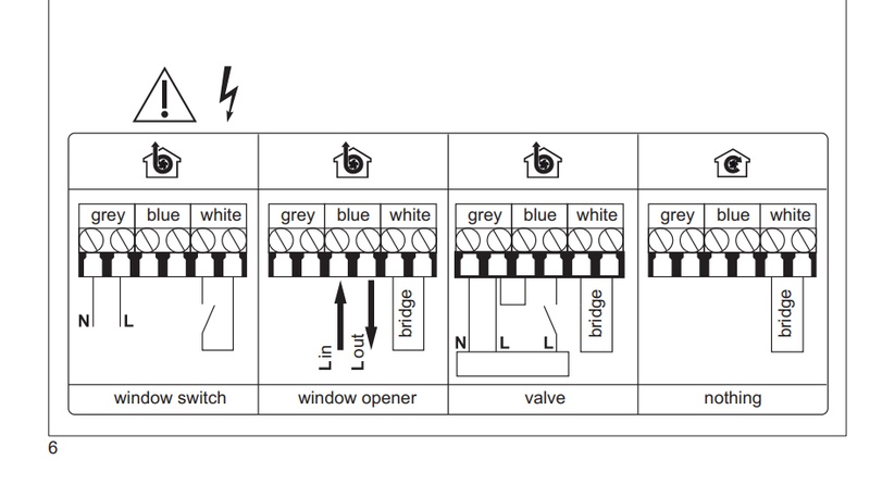

Hoi
Wij krijgen deze inductiekookplaat ; Kookplaat met afzuiging - 6000 ComboHob met brugfunctie 80 cm
Nu staat in het leidingschema dat ik moet zorgen dat er een Perilex inbouw wcd 7350W tbv inductie aangelegd is. De doos zit er en er loopt een 5-aderige kabel naar toe.
Dit is wat ik uit het aansluischema van de handleiding haal, zonder enige text erbij ;
Afbeeldingslocatie: https://tweakers.net/i/stLNIquvf7MkzMI7Un22quJ6y5U=/800x/filters:strip_icc():strip_exif()/f/image/cm17OQWv2QPhpu1vR8v4jPz3.jpg?f=fotoalbum_large
Afbeeldingslocatie: https://tweakers.net/i/-JRlLeFhGvthjM0cuW14q6hhodA=/800x/filters:strip_icc():strip_exif()/f/image/afr8dC8I3kbU39cPxr257lJb.jpg?f=fotoalbum_large.
Blijkbaar kan ik dat ding zowel op 1 fase/1groep als op 2 fase/2 groep aansluiten (hoewel ik me dan afvraag hoe ik aan die 7350 bij die 1 groep oplossing?)
Of is het dat de inductie op 2 fas emoet en de afzuiging zijn eigen aansluiting? Maar dan is dit toch geen Perilex?
Maar ik begrijp uit wat ik hier lees dat dit niet de bedoeling is.
Ik heb in mijn kast nog 3 groepen over (die aan elkaar zitten met zo'n clipje) maar die zitten nu nog op 1 fase.
Wat kan ik het beste doen?

Zitten er onder op de kookplaat nog stickers met meer schema's of logos. Hier kan je niks mee. Op basis van dit kan je geen Nederlandse kookgroep plaatsen. Daarvoor moet je 2 nullen apart aansluiten
Dat onderste schema suggereert dat er iets van externe afzuiging aangesloten kan worden.

@maartend Onderste schemas zijn alleen voor zaken rond de ventilator.

Ik dacht al dat onderste voor de ventilator was, soort automatisch aan/uit lijkt het wel. Of wat hij dan ook schakelt.

@maartend Ja, hij lijkt opties te hebben voor een raam opener of bypass ofzo. Maar ze zijn wel wat vaag hoe wat waar. Voor recirculatie lijkt gewoon het 'nothing' schema gebruikt te worden.

@maartend Wat betreft dit plaatje van jou:
Ik heb dergelijke mogelijkheden ook bij mijn Berbel kookplaat en dit is voor als je de kookveldafzuiging naar buiten toe laat afblazen ipv recirculatie. (Zie de icoontjes boven elke optie.)
Dan moet de aangezogen lucht ergens vandaan komen om onderdruk en verstoring van een balansventilatiesysteem te voorkomen
De eerste optie is voor een raamsensor die dan kan aangeven dat je hiervoor het betreffende raam nog moet openen.
Met de tweede optie kan je een gemotoriseerde raamopener aansturen zodat het raam automatisch open gaat als je afzuiging aanzet en dicht bij weer uit zetten.
Met de derde optie kan je een muurklep automatisch laten openen wanneer je de afzuiging activeert, welke ook weer gesloten wordt na gebruik van de afzuiging.
