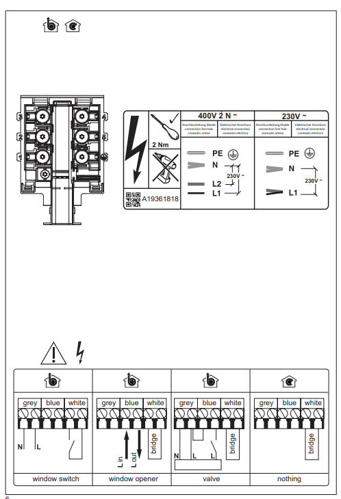

Blijkbaar wil de keukenboer een 7,4kW wcd voor een tot 7,4kW plaat ofzo. Alles wat op een 7,4kW kookautomaten kan aansluiten, kan ook op een 11,1kW krachtstroomgroep (3P+N automaat) worden aangesloten, en dat is blijkbaar moeilijk :P
Een 2L2N 7,4kW kookplaat die geen loos schroefje heeft voor L3, kan je een Perilexaansluitsnoer van 5x1,5mm2 niet gebruiken als je 3 fase krachstroomgroep hebt. Dan moet je zelf een stekker met snoer kopen en die zelf monteren, en dat doet een keukenboer niet.
Ik denk dat dat de reden is.

@maartend Mooi dat je de plaat op 3 fasen mag aansluiten. Maar dat kan helemaal niet.
Je plaat heeft de mogelijkheid om twee fasen aan te sluiten.
De derde fase gebruik je niet. Het is verstandig om een eventule oven op de niet door de plaat gebruikte fase aan te sluiten.
Op pagina 28 van de handleiding zie je de vermogens per kookzone. Helaas staat daar niet bij welke zone op welke fase zit. Maak eens een foto van je groepenkast. Dan is misschien te zien of je aansluiting 230 of 400Volt is.

En die stekker kan je niet aanpassen en die kookplaat aansluiten ;) Met dat aansluitsnoer blaas je je kookplaat op :P
Je zal een losse stekker en los snoer moeten halen en zelf de stekker als een ~2n moeten aansluiten :P

Hij heeft een 3fase wcd. L1, L2, L3 (die met dat aansluitsnoer op de N2 gaat zetten, en BOEM!), N en aarde.
Dus, perilex-stekker kopen, 5aderige kabel kopen, de stekker op je snoer als een ~2N aansluiten, zodat je aan de kookplaat kant heb je dan: Bruin = L1, Zwart = L2, Blauw = N1 en Grijs = N2
L3 die in de WCD zit gebruik je niet ;)
devriesjande schreef op woensdag 2 juli 2025 @ 17:35:
Dat snoer is prima te gebruiken. De derde fase haal je in de groepenkasr los. Als er teminste een driefasegroep aanwezig is.
Dan heb je in mijn ogen een gehandicapte krachstroomgroep/wcd :P Wellicht niet geheel de nen1010 :P

Er is maar 1 nulader nodig. En dat is de blauwe. Op de plaat maak je een doorverbinding tussen N1 en N2.

Dus in mijn meterkast op de elemat 2 fasen aansluiten (kijken welke minst belast zijn), de N en de Aarde en de 3de fase gewoon niet aansluiten op de elemat.
En dan de N brug in de inductie of op de elemat?
[ Voor 3% gewijzigd door maartend op 02-07-2025 17:57 ]
  • devriesjande
  • Laatst online: 21:28
Helemaal goed. De brug uiteraard in de kookplaat.

Het aansluiten van 3 fasen op een Perilex is gewoon standaard.
Het probleem is dat de Perilex in Nederland misbruikt wordt om een kookgroep met 2x dezelfde fase en 2x de nul op aan te sluiten. En voor het aansluiten van een ventilatiebox waar twee aansluitingen worden gebruikt voor het regelen van de snelheid.
Probleem blijft dat niet alle fabrikanten van kookplaten er voor zorgen dat je altijd drie fasen aan kan sluiten.

Dus kijken of ik je begrijp.
Als ik dit plaatje gebruik, dan zit LI-boven de N1, Re-boven de N2, li-onder de L1 en re-onder de L2?
En dat is in mijn geval met een 5-aderige kabel dus
blauw = n1, br = L1, gri = N2, zw = l2
Ok, en dan natuurlijk de aarde. ;
Afbeeldingslocatie: https://tweakers.net/i/GPElpYzYKS5N7btiEWWdhlXk9mk=/fit-in/4920x3264/filters:max_bytes(3145728):no_upscale():strip_icc():strip_exif()/f/image/SBz3eFtDwTsm0FsPTVA1KGDZ.jpg?f=user_large
En ja, ps ; ik heb dus een elemat, die ga ik dus maar gewoon op 2 fasen en een N aansluiten. Ding ligt al jaren niks te doen. Ooit aan laten leggen (had hem gehad) voor geval ik ooit nog krachtstroom wilde hebben
[ Voor 9% gewijzigd door maartend op 02-07-2025 18:33 ]

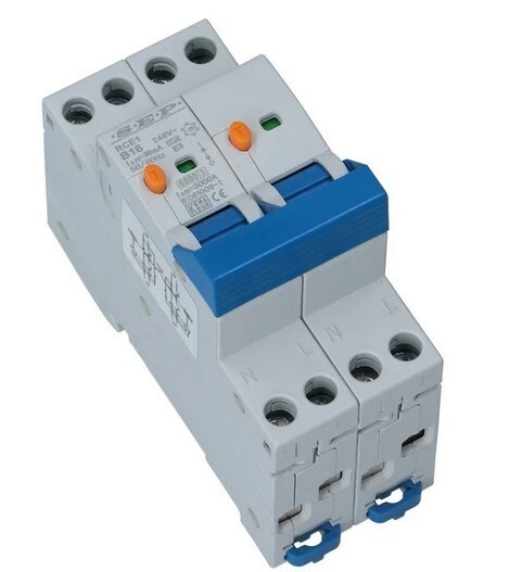

Bij een kennis is een nieuwe keuken geinstalleerd met een Bora Pure en een aardlekautomaatkookgroep
Afbeeldingslocatie: https://tweakers.net/i/-En8wNtIRdeCeINsgX7xXE_eXC8=/fit-in/4920x3264/filters:max_bytes(3145728):no_upscale():strip_icc():strip_exif()/f/image/pYMnHe4ifgfdTCHN47RD2ZUE.jpg?f=user_large
Afbeeldingslocatie: https://tweakers.net/i/cHGgUQEbGsRt9DJHvhqDzCk4BL4=/fit-in/4920x3264/filters:max_bytes(3145728):no_upscale():strip_icc():strip_exif()/f/image/q7iahQlg5sAUkl78CrdJMWvL.jpg?f=user_large
Er is een 3-fase aansluiting en de automaat is op 2 fasen aangesloten, de brug 4-5 is op de bora niet aangesloten en gaat met 2 nulleidingen naar de automaat. Ik had mijn bedenkingen al bij deze keuze en zoals verwacht tript de kookgroep meteen bij het inschakelen. Er is nu gedoe over hoe dit moet worden opgelost maar mijn vraag is of dit uberhaupt op op deze manier (2-fase) kan werken. Zodra in de Bora de brug tussen L2-L3 wordt aangebracht tript het en zonder de brug werkt het de afvoerventilator (3) niet. Blijkbaar is de nul van (3) in de kookplaat intern al doorverbonden met 1 en 2. Misschien is er iemand die dit ook eerder heeft meegemaakt en een oplossing heeft. De voor de hand liggende oplossing is natuurlijk een 4 polige aardlekautomaat maar daar is niet echt ruimte voor.

@uaT dat soort kookgroepen (gekoppelde 1f automaten) zijn bedoeld voor een 1f hoofdaansluiting.
Afbeelding 6.34 heeft het over een 2f aansluiting en is dus alleen geschikt voor een installatie met 2 (of meer fasen) waarbij de fasen (120 graden) gedraaid zijn.
In denk niet dat dat klopt, want dan zou deze plaat alleen voor meerfase geschikt zijn.
L2 en L3 kun je bruggen en 2x een N aansluiten. L1 moet dan natuurlijk wel op de zelfde (kant van de) automaat aangesloten zijn als N1.

@uaT Kookgroep uit alamats is alleen toe te passen met gescheiden N.
En bij een 1-fase aansluiting mag de N niet samen genomen worden tenzij deze ook beveiliging heeft.
Maar als je een 3-fase aansluiting hebt, de twee delen van de kookgroep over twee fases verdeeld zijn en de plaat netjes met gescheiden N is aansloten (en fabrikant geeft aan dat dit kan) is dit geen probleem.
Heeft de Bora ook een 2L+2N schema? Zo ja, dan zouden de L en N die een paar vormen niet op dezelfde alamat uit komen. Dan zou je de N's eens moeten wisselen.
Maar mooiste oplossing lijkt me gewoon een 3P+N alamat plaatsen.

Hoi,
Er wordt momenteel een nieuwe keuken geplaatst bij mij met een inductiekookplaat van AEG.
Ik heb even wat vragen over de aansluiting.
Op dit moment heb ik nog een 1x25 aansluiting die begin volgende maand word aangepast naar een 3x25 aansluiting. Mijn installateur heeft al de voorbereidingen getroffen door 3 fase hoofdschakelaar te plaatsen en een krachtgroep voor de kookplaat. Tot zover dacht ik heb ik het goed voor elkaar.
Alleen wil nu de keukeninstallateur de kookplaat aansluiten met 2 fase en 2 nullen. Die zegt dat hiervoor dus een wijziging gedaan moet worden in de meterkast. Klopt dit wat hij zegt? Of moet dit tijdelijk zo omdat ik nu nog maar een 1 fase aansluiting heb?
Hoe moet dit dan bij de krachtgroep in de meterkast aangesloten worden?
Dit is het aansluitschema:
Afbeeldingslocatie: https://tweakers.net/i/LXE5AyxhVEOAJ1cIiYRZnRKK5ZI=/fit-in/4000x4000/filters:no_upscale():strip_exif()/f/image/JelnQ2pYSSLzT6UGDFdT4FwJ.png?f=user_large
  • devriesjande
Volgens dit aansluitschema is een aansluiting met 2 fasen en twee nullen helemaal niet mogelijk. Dus niets laten veranderen in de groepenkast. Als het maar voor enkele weken is dan adviseer ik je om voorlopig 1 fase en 1 nul aan te sluiten volgens het rechter schema. En tijdens het koken bewust om te gaan met het vermogen. Misschien is het wel mogelijk om het maximaal te trekken vermogen in te stellen in de plaat.
[ Voor 4% gewijzigd door devriesjande op 18-07-2025 14:40 ]

devriesjande schreef op vrijdag 18 juli 2025 @ 14:38:
Helemaal eens met dit advies, maar ik zou bij het rechter schema een brug tussen L1 en L2 verwachten? :?

Dus dan zal ik L1 en de N moeten aansluiten en de andere loshalen. Dan de andere losse draden tijdelijk afdoppen totdat mijn meterkast is omgezet naar 3 fasen?
  • devriesjande
Ik neem aan dat er een Perilex aansluiting zit.
Dan sluit je van de kabel naar de kookplaat maar 3 aders aan. Loshalen is dan niet nodig.

Na wat advies gevraagd te hebben wou ik bezig gaan met het aanpassen van de aansluitingen. Alleen loop ik tegen een probleem aan. De plek waar ik verwachte dat ik het kon wijzigen in de kookplaat lopen alleen draden. Die vast zitten in het binnenwerk. Heeft iemand ervaring met deze aeg kookplaat https://www.aeg.nl/kitche...ombo-hob-hood/nch84b03cb/

Geen ervaring. Maar deze kookplaat is dus compleet met aansluitkabel geleverd. Volgens pagina 11 van de handleiding zijn bruin en zwart de 2 fasen. En twee gecombineerde blauwe aders de nul. Ik zie op de foto een grijze ader. Ga er maar vanuit dat die grijze ader de tweede nulader is.
  • Torbs
  • Registratie: Februari 2024
  • Laatst online: 13-11 15:15
Dan kan deze plaat dus alleen maar volgens 2L 2N aangesloten worden? Heb ik dus voor niks een krachtgroep nu in mijn meterkast en moet dit toch een kookgroep worden?
  • devriesjande
Nee hoor. Hij kan prima op een krachtgroep worden aangesloten. Je gebruikt alleen 2 van de 3 fasen. Ik neem aan dat er ook een oven/magnetron in de keuken zit.. Zoek eens uit op welke fase die oven zit. En gebruik die fase niet voor de kookplaat.
Bruin en zwart sluit je aan op de faseaansluitingen in de Perilex. Blauw en grijs samen op de nulaansluiting. En uiteraard de aarde aansluiten.
Omdat je de kookplaat voorlopig op 1 fase gebruikt sluit je bruin en zwart tijdelijk op dezelfde klem aan. Moet je wel uitzoeken op welke klem spanning staat.

Torbs schreef op zaterdag 19 juli 2025 @ 09:53:
Juist omgekeerde! AEG geeft alleen een schema voor een krachtgroep en juist niet voor een kookgroep (2x P+N op 1-fase).

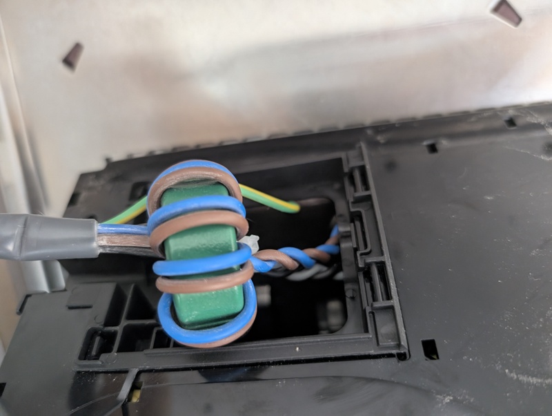

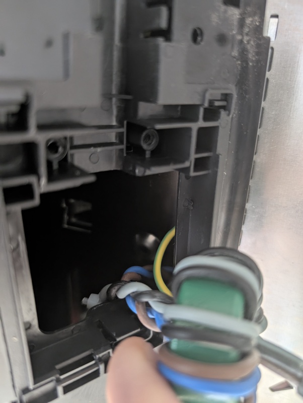

Ik heb vandaag een nieuwe kookplaat geinstaleerd (AEG IBS64200CB). Het is als het goed is geschikt voor 1 en 2 fase. Na het aansluiten van de kookplaat werkt alleen de linkerhelft van de kookplaat. De lampjes branden wel maar het verwarmt niks aan de rechterkant. Na aan en uit zetten heb ik vastgesteld dat groep 2 in de meterkast geen invloed heeft op de kookplaat. Bij mijn oude die 1 fase was, had 2 wel invloed(als ik 2 ging uitzetten, ging de kookplaat ook uit, zelfde geval bij 1)
Ik heb de perilex stekker zo aangesloten:
N= blauw-grijs
L1= bruin
L2= zwart
L3=
Grond=(geen grond, dubbele isolatie)
Ik heb de kookplaat zoals hieronder aangesloten:
https://imgur.com/a/eMHjuK2
Ik dacht dat ik een 2 fase aansluiting had, maar daar twijfel ik nu over. Zo ziet mijn meterkast er uit:
https://imgur.com/a/eVPRTgV
https://imgur.com/a/kRNpwu3
Weet iemand misschien wat het probleem kan zijn? Heb ik nou 2 fase of 1 fase? Gelukkig heeft de fabrikant het zo gemaakt dat het ook op 1 fase werkt, ik moet dan alleen de bruine en de zwarte aan elkaar verbinden maar dat vind ik wel zonde van de capaciteit van de kookplaat.

Zit op de Alemat ook de een doorverbinding/draadbrug tussen de twee N (blauw)? Let op die kabel moet dezelfde dikte te hebben als die van lange kabel die vanaf de perilex naar de meterkast komt.
Afbeeldingslocatie: https://tweakers.net/i/YPAv4p1jz2OfE9K84c6guSXw9PI=/fit-in/4920x3264/filters:max_bytes(3145728):no_upscale():strip_icc():strip_exif()/f/image/SKNurhrqoIDOPK9TfU6FYygx.jpg?f=user_large
De aardlek is bij jouw toch ook drie fase en zo niet op verschillende aardleks maar op dezelfde aardlek zoals in het midden de afbeelding hierboven.
Wil je naar 11 kW dan L3 naar een extra 16A Alamat en nog een extra N brug en een ader in de vijf aderige kabel aansluiten op de derde Alamat. Beter zou zijn om meteen dan een drie fase Alamat te gebruiken omdat je dan geen N bruggen hoeft te gebruiken.
Dit is zoals ik het openingstopic interpreteer.
Edit: je geeft aan dat je twee Alamat's hebt gebruikt en dat gaat waarschijnlijk niet werken. De afbeelding zelf geeft twee automaten weer die naar de drie-fase aardlek gaat. Die kan wel gelijktijdig meer fases controleren met één gezamenlijke N draad.
Altijd via een aardlek gaan en in jouw geval is die drie-fase en daarboven de automaten die naar de het perilex WCD gaan. Beter is dan meteen een drie fase Alamat te nemen en dat spaart ruimte uit in de stoppenkast.
[ Voor 13% gewijzigd door esphome op 28-07-2025 10:47 . Reden: Geen Alamat maar automaten ]
