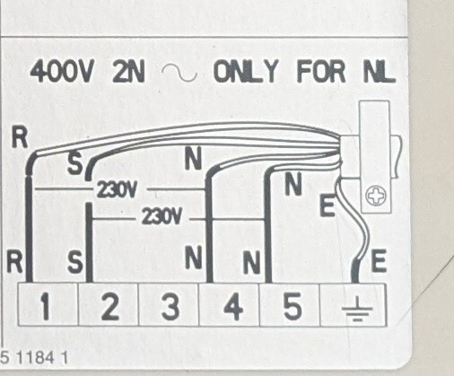

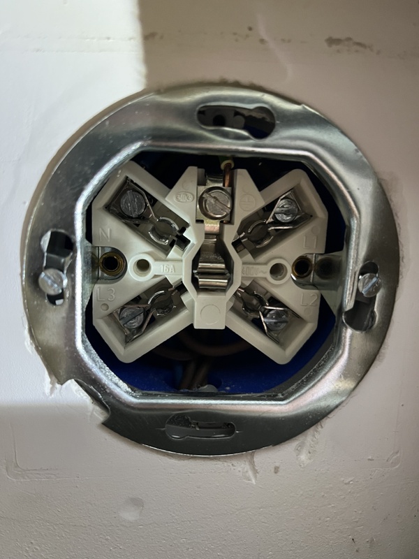

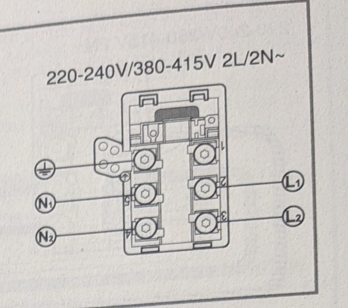

Mijn inductiekookplaat gaf het op. Zojuist heb ik de plaat eruit gehaald en ik zie een perilex-aansluiting (zelf heb ik weinig verstand van perilex, normale stopcontacten gaan prima zelf).
Huidig model: Bauknecht ETPI5740
Nieuw model: Bosch PIV81RHB1E
Het heeft allemaal geen haast en ik leer graag het een en ander zelf. Mocht het advies zijn om een elektricien in te huren ga ik dat zeker doen. Maar hierbij een aantal vragen:
Q1) De kabel van de oude kookplaat ziet er nog prima uit en mijn gedachte is om die over te zetten. Ik zie echter een grijze nuldraad missen die gecombineerd wordt met blauw in de handleiding. Kan ik de oude kabel gebruiken zonder de grijze kabel?
Q2) Op de oude aansluiting zie ik bijvoorbeeld op afbeelding 1 tussen 4 en 5 een dikke zwarte streep. Is dit de indicatie voor de brug in het schema? Indien ja, waarom zie ik de brug tussen 2 en 3 niet terug in het schema?
Q3) Op de oude aansluiting lijken de draden de juiste kleurcode te hebben. Kan ik de kabel (indien Q1 oké is) aansluiten op het nieuwe model als volgt, klopt mijn mapping?:
Aarde = Geel/Groen
1 = Geen
2 = Bruin
3 = Zwart
4 = Geen (brug naar 5)
5 = Blauw (brug naar 4)
Aarde = Groen/Geel
Klopt mijn gedachtegang?

FrostByte schreef op zondag 16 maart 2025 @ 17:06:
Waar sluit je de kookplaat op aan? Ik mis foto's van de groepenkast. ;) Als het een 3-fasen groep is, of een kookgroep welke daadwerkelijk over 2 fasen is verdeeld, dan zou je het met 4 aders kunnen aansliiten. Als je een kookgroep hebt met 2x dezelfde fase dan voldoet dit snoer niet, ook niet voor de oude kookplaat...
  • FrostByte
  • Laatst online: 24-09 22:06
Xander schreef op zondag 16 maart 2025 @ 17:31:

Dat is een kookgroep dus, ik neem aan dat deze op 1 fase is aangesloten.
Daarbij moet je aansluiten volgens dit schema:
Afbeeldingslocatie: https://tweakers.net/i/sOR_FV87kwBGLeMJUAzgvyuTDx8=/fit-in/4920x3264/filters:max_bytes(3145728):no_upscale():strip_icc():strip_exif()/f/image/0BfaKdbZWjQYN3Gx0eX4HCq7.jpg?f=user_large
Daar heb je dus een 5-aderig snoer voor nodig.
De oude kookplaat had moeten worden aangesloten volgens dit schema:
Afbeeldingslocatie: https://tweakers.net/i/W70654S4qHVCARAeJHJmTBrlTLk=/fit-in/4920x3264/filters:max_bytes(3145728):no_upscale():strip_icc():strip_exif()/f/image/gOKCQHYEgoSCIE4nyXMQL8Eh.jpg?f=user_large
Dus ook met 5 aders.
Met de huidige aansluiting kon de enkele nuldraad tot 32A (of 25A afhankelijk van de hoofdzekering(en)) worden belast, dit is brandgevaarlijk. Weet je zeker dat de kookplaat defect is? Voor hetzelfde geld is er iets achter de Perilex contactdoos weggefikt. ;)

Xander schreef op zondag 16 maart 2025 @ 17:46:
Afgelopen week een flits (zag ik door de inductieplaat) en een poef + aardlek eruit. We hebben de woning nu een jaar en heeft verder prima gewerkt. Na die flits en poef ga ik het niet meer proberen :)
Ik denk dat ik even een elektricien alles laat nalopen om zeker te zijn dat het verder correct is aangesloten. Bedankt

FrostByte schreef op zondag 16 maart 2025 @ 17:58:
Apparatuur prima laten werken is eigenlijk altijd het makkelijkste deel. Het veilig doen is de uitdaging. En hoe de kookplaat aangesloten was had nooit gemogen, dat was niet veilig...
Maar als je een flits in de plaat zag is de kans op overleden wel groot.
Voor nieuwe plaat dus wel 2L+2N doen (en geen brug!). Zou ik altijd wel de Perilex doormeten, deze manier van aansluiten is gebruikelijk maar men husselt nogal eens. Hiervoor kan je even één helft van de kookgroep aanzetten en dan meten of je dan netjes spanning hebt tussen wat in het plaatje L1 en N1 is (of juist tussen L2 en N2).
En als final note, als je vanuit het net een 3x25A aansluiting hebt is een kookgroep (op één fase) dan wel weer fout. Niet gevaarlijk maar wel onhandig.

Septillion schreef op zondag 16 maart 2025 @ 18:12:
Na het doormeten kom ik op het volgende uit, Lijkt erop dat N1 en N2 zijn omgedraaid (1 groep uit + testen op elke connectie om de nul te vinden)... Ik neem aan dat ik de aansluiting moet losmaken en corrigeren?
Afbeeldingslocatie: https://tweakers.net/i/63OcXpcUlHwuY3hjFEtg_zo-vF0=/fit-in/4000x4000/filters:no_upscale():strip_exif()/f/image/ueT70ZTOa4pCgpjdrJAURRAZ.png?f=user_large
  • Septillion
  • Laatst online: 23:42
Septillion
@FrostByte Als je alleen kruislings spanning hebt dan ja, dan is even de N's wisselen wel zo netjes. Zie je dus ook vaak dat installateurs niet de moeite namen onder het mom van "het werkt toch"...

  • Da_Vince
  • Laatst online: 29-06 16:44
Heb de kookplaat aangesloten na het controleren van de perilex aansluiting. Nu werken er twee van de vier. In de doos op de muur staat 16a 400v. Kan het zijn dat die alsnog te weinig stroom krijgt?

  • Da_Vince
De zwarte op de L1 en de bruine op L2, hier gaf de plaat een foutmelding op. Ik heb daarna de L2 op de L3 aangesloten in de stekker en daardoor werkt het wel.

@Da_Vince Met meten bedoelt iedereen dat je het Perilex stopcontact op de muur moet meten. De enige zekerheid bij Perilex is waar de PE zit, en zelfs daar durf ik bij sommige installateurs mijn hand niet eens voor in het vuur te houden. Dus er zijn net zo veel "standaarden" als dat er opties zijn.
Dus als je gewoon maar aangesloten hebt zonder te meten kan je de plaat kapot maken....
Makkelijkste om eerst ten overstaan van PE te meten. Dan zal je naar 3 pinnen 230V moeten meten en naar 1 pin (nagenoeg) 0v. Die laatste is dan je N, de andere 3 de fases. Meet je tussen de fases zou je 400V moeten zien. Meet je nooit 400V, dan heb je geen 3-fase van het net en is deze plaat niet (veilig) te gebruiken.
Voordeel van flexomaat is dat je de fases een voor een aan kunt zetten zodat je ook werkelijk weet waar welke fase zit.

  • Da_Vince
Wilke schreef op zondag 23 maart 2025 @ 22:39:
Ok, dat klinkt logisch. Dan moet dus het linker schema uit de topicstart gewoon goed gaan.
Voor TS, gewoon 2 van de 3 fases pakken en een enkele nul, en op de derde een loze lasklem zetten (in de perilex doos).
Je zult dus sowieso in de perilex doos moeten kijken om te weten hoe het daar aangesloten zit. Of idd doormeten. Tussen de fases staat 400V, tussen een fase en 0 staat 230, en tussen fase en aarde ook. Dus even in de doos kijken zal toch haast moeten. Geel/groen aarde, die zit meestal in het midden, maar zoals iemand al opmerkte, er zijn bij perilex nul garanties dus check alles; blauw is de N(eutraal/nul), en meestal bruin/grijs/zwart voor de 3 fasen, daarvan kun je er willekeurig twee pakken. Als je het heel slim wilt aanpakken zoek je fasen op waarop nog de minste andere grote vermogens zitten.
En liefst ook aan de groepenkast-kant checken of inderdaad de verwachte kleuren correct zijn gebruikt - maar als dat daar al niet zo is kun je beter een electricien bellen en alles laten nalopen want dan is er echt heel erg gebeund. Zo ziet de kast er van buiten niet uit en ABB is ook net spul. Maar, met 400V zou ik het altijd eerst zelf willen zien. Je kent vast die uitdrukking over "assumptions"...
Meten met een multimeter die minimaal tot 600V kan hebben.
Heb de draden doorgemeten en tussen L1 en L3 zit 400v spanning. L2 zit wel aangesloten maar geeft geen spanning. Vermoeden is dat het draad niet goed gemonteerd zit of niet is aangesloten in de meterkast door de bouwer. De kookplaat werkt wel met L1 en L3

  • d4de
  • Laatst online: 12-11 15:40
Ik heb sinds kort een 3 fase groepenkast en binnenkort komen ze vanuit de netbeheerder de 3 fase in orde maken.
Nu kwam ik op dit forum uit over de kookplaat aansluiting.
Nu dacht ik slim te zijn en mijn aansluiting als volgt aan te sluiten om volgens de eerste pagina een voldoende te scoren op de aansluiting in de meterkast.
Hierbij een foto en wat onduidelijke kleuren.
Ik zal nog een duidelijk afbeelding maken hoe ik het wil doen.
Maar misschien is het duidelijk genoeg.
Van boven naar beneden:
2 fase kookplaat
2 automaten als kookgroep waarvan de nul (blauw) doorgelust is van automaat naar automaat.
Automaat 1 tm 4 zitten op aardlek 1 die weer op fase 1 zit.
Automaat 5 tm 8 zitten op aardlek 2 die weer op fase 2 zit.
De nul en de fase tussen de aardlek en de automaten zitten op de rail achter de automaten.
Aardlek gaat naar de aan uit schakelaar die weer naar de netbeheerder fase gaan.
Is deze setup goed en voldoende of zit er een fout hierin?

  • onetime
onetime
@d4de De fout is het doorverbinden van de nul na de verschillende aardleks. Die gaan afschakelen.
Het idee 2 groepen achter verschillende aardleks is op zich goed. Maar dan wel de rest daarna helemaal gescheiden.
Of achter een drie fase aardlek. Dan mag je zelfs volstaan met één nul-draad.

  • timovd
  • Laatst online: 21:17
timovd
Voorsprong door techniek
@d4de kookgroep opschuiven naar positie 4/5. Bedrading blijft zitten. Je hebt dan 2x L en 2x N. Geen bruggen op de automaten of op de kookplaat. Kun je gemakkelijk controleren of de N nu gebrugd zit op de kookplaat. Dat willen prutsers installateurs nogal eens doen namelijk. Ook in de huidige situatie is dat niet goed.
Edit: ik zie nu pas goed dat de 2 N's verbonden zijn. Dat kan niet. Nu kan er >16A door de draad lopen waar hij niet voor bestemd is.
Je kookplaat moet dus een echt twee nullen hebben voor deze oplossing, anders heb je een 3f (aardlek)automaat nodig.

  • d4de
Afbeeldingslocatie: https://tweakers.net/i/amKgiImVRwZpp_KfNoQZq-3gk3U=/800x/filters:strip_icc():strip_exif()/f/image/gZPeY5Ib2dPkiKwp4fDOcIQN.jpg?f=fotoalbum_large
Hierbij ook nog het aansluitschema van de kookplaat. Ik moet dit nog nameten maar ben er redelijk zeker van dat het nu zo zit.
De 3P+N is de mooiste oplossing maar ik blijf me toch afvragen of het met de huidige spullen ook voldoende kan.
Enige vraagteken wat ik heb als ik de kookgroep zoals die nu is op automaat 4 en 5 zou zetten wat ze automatisch verdeeld over 2 verschillende aardlek en 2 fases waarom dit niet zou mogen of zou kunnen werken.
Hebben jullie daar nog informatie voor me over?
Edit. Waarom ik geen 2x L bij de kookplaat kan doen is omdat er maar 4 aders in de perilex zitten. Bruin, zwart, blauw en geel/groen.
[ Voor 7% gewijzigd door d4de op 02-04-2025 23:46 ]
  • onetime
onetime
@d4de Dan of de perilex opnieuw bedraden, of een 3 fase aardlek. edit: of alamat.
Anders ben je gevaarlijk bezig, met een overbelaste nul.
[ Voor 6% gewijzigd door onetime op 02-04-2025 23:52 ]
  • timovd
timovd
@d4de gek plaatje. Er zit zowel een draadbrug als 2x een ader (BU: blauw en GY: grijs). Welke fabrikant heeft dat bedacht?
Hoe ziet de perilexstekker er van binnen uit?
  • RaZ
RaZ
Funky Cold Medina
timovd schreef op donderdag 3 april 2025 @ 06:03:
Dat is niet zo raar hoor.
Dat is gewoon hoe je een 2L2N kookplaat aansluit met een 5 aderige kabel op een 3 fase-wcd. Er is immers maar 1 nul, want grijs is L3 in de wcd, dus die moet in de stekker samen bij de blauw Nul samengevoegd worden, en dan in de kookplaat grijs op N2 aansluiten (en eventueel bruggen, maar dat is in de stekker ook al gedaan).

@RaZ Die draadbrug moet eruit, want je kunt niet garanderen dat er <16A over één ader gaat. Dit is gevaarlijk.

timovd schreef op donderdag 3 april 2025 @ 08:04:
Met een 3 fase perilex heb je maar 1 nul en zal er nooit meer dan 16a terug gaan ;) Of dat nu over 1x2,5mm2 is of over 2x2,5mm2 door grijs en blauw in de stekker en kookplaat samen te voegen ;)
Dit alleen als je een 3-fase perilex-wcd hebt (3x16a krachstroom kookgroep), niet voor een 2x16a kookgroep ;)

ETNA KIF360ZT tijdelijk aansluiten met een 3×1,5mm² kabel
In ons huis uit 1959, waarin we (centraal) stookten en kookten op gas werd een gaslek geconstateerd toen de meters werden vervangen. Gezien de onbereikbaarheid van diverse stukken gasleiding hebben we de knoop doorgehakt: de oude leidingen af laten koppelen en alleen een nieuwe naar de verwarmingsketel, dus overgang naar electrisch (inductie) koken.
De 1×35A aansluiting die we hebben is onvoldoende om alle bestaande apparaten plus de inductiekookplaat te voeden, dus we moeten naar 3×25A – verwachte wachttijd 3 maanden (en dan moet de meterkast al zijn omgebouwd [nog geen hoofdschakelaar]). Om in de tussentijd te kunnen koken de bovenstaande ETNA aangeschaft, die met een 3×1,5mm² mag worden aangesloten als die wordt begrensd op 3500W:
Afbeeldingslocatie: https://tweakers.net/i/wHtnsoSCgwnUckg4jTgoY13yc6E=/800x/filters:strip_icc():strip_exif()/f/image/a7TyQi7MU3hKyCpmvlASa3Sf.jpg?f=fotoalbum_large
De vijfaderige kabel aan de plaat is aangesloten zoals hieronder:
Afbeeldingslocatie: https://tweakers.net/i/rIgUnFJ6LfcHKxC_ojC6XqPdNf8=/x800/filters:strip_icc():strip_exif()/f/image/DkEhQMwYR5cBLBcFge66xhKn.jpg?f=fotoalbum_large
Van boven naar onder: L1, L2, N1, N2, aarde.
Op het etiket aan de kabel diagrammen die niet passen op mijn situatie:
Afbeeldingslocatie: https://tweakers.net/i/foiLY8ARgR6ekTkH51HYsppvd6U=/x800/filters:strip_icc():strip_exif()/f/image/EXSy1CdrD4CpoetDW2l0VZnU.jpg?f=fotoalbum_large
Mijn vraag is nu hoe de drie 1,5mm² aders moeten worden aangesloten [er is 1 doorverbindingsplaatje bijgeleverd terwijl op het plaatje dat het dichtstbij komt (de 1 fase 1 nul, maar 32A) zowel de L's als de N's zijn doorverbonden]?
  • onetime
onetime
@Jerdenberg De gebruikte fases (L1, L2) doorverbinden. Je plaat mag alleen op één fase als hij begrenst is, hij heeft maar één Null.
  • Juerd
  • Laatst online: 21:30
Juerd
En dan moet ie natuurlijk ook beveiligd worden op 1×16 A in plaats van 2×16 A.
  • Jerdenberg
  • Laatst online: 30-10 16:48
Dankjulliewel!
@onetime Dus ik sluit alleen N1 of N2 aan?
@Juerd Dacht dat dit automatisch gebeurt omdat de plaat nu achter 1 16A-automaat zit?
  • onetime
onetime
@Jerdenberg Als je plaat toch een N1 en N2 heeft, dan moeten die worden doorverbonden voor de tijdelijke aansluiting op een gewone groep.
Ik dacht dat hij L1, L2, L3, N en PE aansluitingen had. Teruglezend zie ik dat je L1, L2 en N1, N2 en PE hebt.
Dus L1 en L2 doorverbonden en N1 en N2 ook.
De begrenzing moet je kijken in de handleiding, 2e zin op jouw 1e foto.
  • Jerdenberg
@onetime Aha, dankjewel! Ik vond het al een beetje typisch dat er een N los zou blijven. Wel gek dat ze er maar 1 doorverbindingsplaatje hebben bijgeleverd (voor de 2 fasen 1 nul variant blijkbaar). De begrenzing is even opletten, maar niks ingewikkelds.

Hallo, Net een tweedehands inductie fornuis Inventum VFI5042RVS aangeschaft.
Na uitproberen werkte 1 kookzone niet, veroorzaakte kortsluiting. Nu werkt gehele kookplaat niet, fornuis gaat wel aan. Oven lijkt te werken.
Aansluiting is voor perilex stekker.
Waar zou dit aan kunnen liggen en is dit te verhelpen? Hoeveel zou het kosten?

  • Juerd
Juerd
Waarschijnlijk aan een perilex-stopcontact waarbij de bedrading van de stekker niet overeenkomt met die van de contactdoos. Dat had je vooraf moeten controleren, maar dat weet bijna niemand. Daarom is perilex gevaarlijk.
Soms wel. Alsnog uitzoeken hoe het bedraad moet worden, en dat aanpassen. Als de kookplaat niet kapot is gegaan, is dat de oplossing.
Dat is hier off-topic, want we hebben het hier over zelf doen. Dus lees de startpost van dit topic om de nodige kennis op te doen en voel je vrij om om verduidelijking te vragen als je iets niet snapt. Of bel een elektricien voor een offerte.

Afbeeldingslocatie: https://tweakers.net/i/C-SBGZrEesqCGhQjF52cdmSOpZs=/x800/filters:strip_icc():strip_exif()/f/image/xZH9anWprM7upJd2QTWNwHuy.jpg?f=fotoalbum_large
Zo ziet stekker eruit.
Vooraf controleren, wat houdt dat in voor mij?
Ik ben net verhuisd naar nieuwbouw woning, er was mij verteld dat het zgn “plug and play” zou zijn.
  • timovd
timovd
@Medium550 die foto zegt niets.
Hoe is het perilex stopcontact bedraad en hoe is de kookplaat bedraad en hoe is het afgezekerd (kookgroep of 3f ALA)?

  • Septillion
Septillion
@Medium550 Dat is een beetje het probleem met Perilex, er zijn zo veel "standaarden" als mogelijke aansluitmogelijkheden...
Dus je zal altijd moeten controleren hoe het Perilex stopcontact bedraad is en hoe de stekker aan de plaat bedraad is (dus aansluitschema bekijken).
Zonder dat vooraf te doen is de kans dat het fout zit afgerond ongeveer 100% :+ En de kans dat je iets stuk maakt ook aanzienlijk.
[ Voor 19% gewijzigd door Septillion op 13-04-2025 19:12 ]
