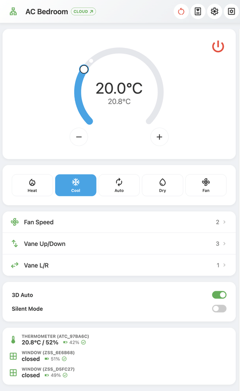

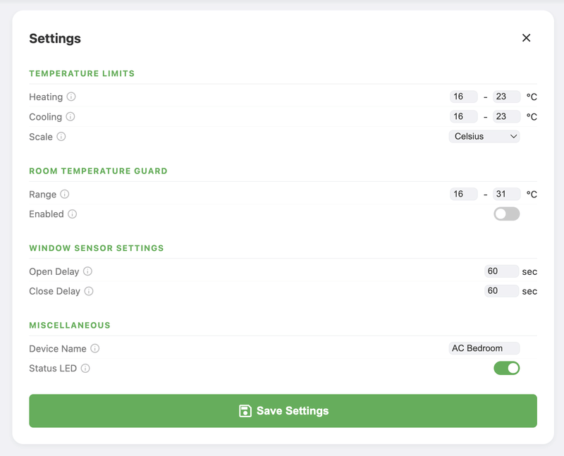

Changelog voor aankomende firmware 4.0.0.
- Fix met bluetooth scan waarbij sommige sensoren niet altijd werden gevolgen.
- Introductie van Cloud uitlezen en bediening met web-app
- Cloud is optioneel. Bij uitzetten automatische firmware updates staat cloud altijd uit.
- Verhoging van de draadloze thermometer timeout naar 5 minuten
- Optimalisatie van serveren data lokale webpagina's(mogelijke fix voor "server not reponding")
- Linken met cloud door middel van pairing codes of lokaal
- Status LEDs staan tot 1.5 minuut na aanzetten altijd aan. Pas daarna gaat deze uit indien uitgezet via de settings.
- Introductie van temperatuurbescherming: buiten ingestelde waarde gaat de airco aan tot 1 graad van ingestelde limiet, daarna gaat deze automatisch uit.
- Fix voor achterblijven van de actuele temperatuur in de /control JSON
- Vernieuwde lokale web interface.
- Instelbare tijd voor activeren/deactiveren van de raam/deursensor.
- Lokale temperatuur grafiek verwijderd(dit wordt uitgebreider via cloud)
- Als "Home Assistant - Auto discovery" aanstaat en MQTT staat aan dan gaat de airco aan bij veranderingen van de modus via MQTT. Via HTTP API en cloud blijft de airco uit bij wijzigen van de modus.
- Verruimen limieten van 32 naar 64 characters voor Hostname, MQTT wachtwoord, MQTT broker, MQTT base topic, MQTT gebruikersnaam, WIFI SSID en WIFI wachtwoord.
- *Mogelijkheid tot maken van automatische schema's(instelling via cloud only).
Lokale interface:
Afbeeldingslocatie: https://tweakers.net/i/uU9XHofKehypTIM5YUScEDwIZhM=/x800/filters:strip_exif()/f/image/6AA81rTfeiCww91EdIor163u.png?f=fotoalbum_largeAfbeeldingslocatie: https://tweakers.net/i/1tmBCBVrnlGllZ7F-_8vPEqSVV8=/800x/filters:strip_exif()/f/image/Z5VKVVx50ZngY7FUSB7xEdvh.png?f=fotoalbum_large
Let op! Gezien de omvang gaat een publicatie hiervan nog zeker 1 tot 2 maanden duren.
We gaan dit eerst uitgebreid testen. Een ieder die interesse heeft om het alvast te bekijken kan zich via DM aanmelden voor de beta. Deze draait inmiddels al zo'n twee weken met een groep gebruikers.
Toch wilde ik alvast delen wat er aan zit te komen.
De laatste optie met een * is onder voorbehoud. Deze heeft redelijk wat impact en komt pas over een a twee weken beschikbaar in de beta firmware.

Toch wel even nieuwsgierig vraag over de "ROOM TEMPERATURE GUARD"
Stel ik schuif hem op "enable" Hoe werkt het dan? Schakelt hij dan in bij bijv 32 graden op koelen?
Blijft hij dan altijd aan? Of schakelt ie uit bij 32?
Idem voor 12 als ondergrens? Hij verwarmt bijv van 11 naar 12? Of blijft hij altijd aan op 12?

De nieuwe temperature guard zorgt ervoor dat de temperatuur binnen de veilige limieten blijft.
Stel je tussen de 12 en 35 graden in, dan zal de airco vanuit de uit-stand gaan verwarmen zodra de temperatuur onder de 12 duikt. Als vervolgens de temperatuur voor 5 minuten 13 graden is, dan stopt hij en gaat hij weer uit.
Omgekeerde kan ook: wordt het warmer dan 35 graden, dan gaat hij koelen naar 34 graden. Is het 5 minuten 34 graden, dan gaat hij weer volledig uit.

Yep, en zodra hij klaar is, zet hij zichzelf weer terug in de stand zoals voor de temperature guard aan ging.
Handig voor als je op vakantie bent in de winter en je een schuur of kamer een bepaalde temperatuur wil laten behouden zonder dat de boel bevriest, maar niet geld wil verspillen door de airco standaard te laten draaien. Dat kost je al snel continue 22Watt per binnenunit voor de fan.

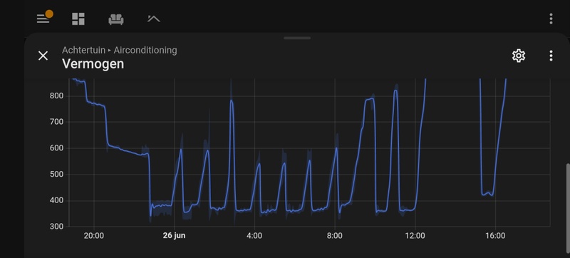

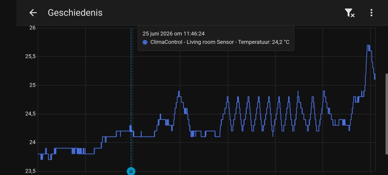

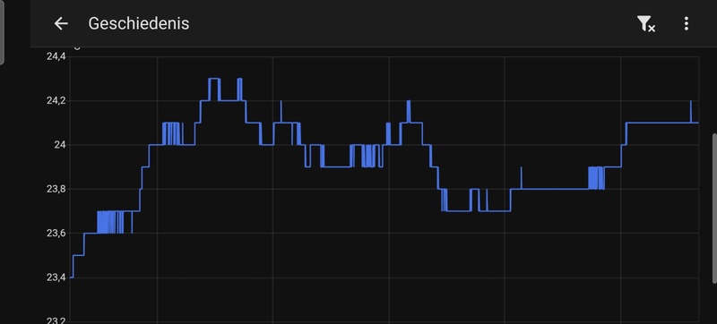

Nou ik ben over op Climacontrol. Installatie ging niet helemaal soepel door mijn onkunde en ik kan ze lokaal niet benaderen, maargoed :P Ik gebruik de cloud bediening nu en dat werkt top.
Het is nu veel warmer dus de vergelijking is niet helemaal eerlijk, maar hij pendelde afgelopen nacht 0 keer. Dat was voorheen 30 keer:
Afbeeldingslocatie: https://tweakers.net/i/OggHVuOT6MuXdyB6JgJxo7w6nlE=/232x232/filters:strip_icc():strip_exif()/f/image/BDaTYvol7IPoTYGrytRTxcr3.jpg?f=fotoalbum_tileAfbeeldingslocatie: https://tweakers.net/i/G_R4Gv5xJCt54Kuj7gCn2btoBFQ=/232x232/filters:strip_icc():strip_exif()/f/image/D8tvwQLjFVrtAt9UNVFwO02a.jpg?f=fotoalbum_tile
Ik heb de trage smart m-air app weggegooid en gebruik de Climacontrol cloud nu als 'app'. Ik kan de webpagina als 'add app to home screen' opslaan en dan is het bijna een volwaardige app met icoontje:
Afbeeldingslocatie: https://tweakers.net/i/ot__5Eya6nyVIavO1R5CS2hhWOA=/232x232/filters:strip_icc():strip_exif()/f/image/3ivYMy3FO08fom3zZfNDt6M6.jpg?f=fotoalbum_tileAfbeeldingslocatie: https://tweakers.net/i/RUTj_JWrx0_IrodJaRWeYV-hKVs=/232x232/filters:strip_icc():strip_exif()/f/image/l24qAAgPk05bTNgnmKUgqj8P.jpg?f=fotoalbum_tile
De schema's werken nog niet maar daar wordt dus aan gewerkt lees ik. Keep up the good work :D Nog bedankt voor alle tips @LED-Maniak

Met komst van de nieuwe firmware kan je een wachtwoord(64 karakter) opgeven om de lokale interface te beveiligen. Dit werkt ook voor de API(door middel van basic-auth). Bij vergeten van het wachtwoord zal je een factory reset moeten uitvoeren.
Afbeeldingslocatie: https://tweakers.net/i/tWmHnYL-j3GYmsYHaJNE6dMCqkw=/800x/filters:strip_exif()/f/image/C0EF9sekzJhqu4l8GBNfBooC.png?f=fotoalbum_large

  • ThinkPad
  • Laatst online: 07:04
Heb het al eerder genoemd, die verbruiksmeting kijkt alleen naar de buitenunit. Stroomverbruik van binnenunit zit er niet bij in.ThinkPad in "ClimaControl: Slimme besturing voor airco's"
Maar is nauwkeurig genoeg hoor: ThinkPad in "ClimaControl: Slimme besturing voor airco's"
[ Voor 22% gewijzigd door ThinkPad op 24-06-2026 21:51 ]
  • Myth60
  • Laatst online: 07:23
Het is maar wat de definitie van nauwkeurig is :D . Ik ben (ook) zo'n idioot die alles meet ;) . De airco in de woonkamer heeft vandaag volgens de gegevens die de ClimaControl weergeeft 0,8 kWh verbruikt. Ik meet echter 0,92 kWh; toch een afwijking van 15%. De de binnenunit verbruikt, afhankelijk van de fanspeed, 9-18 W (ja meet ik ook; die powermeter moet ik nog een keer weer verwijderen :P ). Het verbruik van de binnenunit wordt niet door de airco doorgegeven.
De waarde die de airco weergeeft wordt gereset op het moment dat je hem weer aanzet nadat hij uitgestaan heeft.
2x MHI SRK50ZS, Home Assistant

Afgelopen nacht en ochtend vertoonde de ME in de woonkamer best grillige temperatuur profiel:
Afbeeldingslocatie: https://tweakers.net/i/Rpzl4MMiJR_Y7xFd-JfzM00KlkY=/800x/filters:strip_icc():strip_exif()/f/image/AaXpKdtTarrxMXgevUXx1vG2.jpg?f=fotoalbum_large
Het vermogen van de airco liep hier ook bij mee:
Afbeeldingslocatie: https://tweakers.net/i/uSk4EDDViPHPVJiALpu4FaeTalA=/800x/filters:strip_icc():strip_exif()/f/image/uzhA4mIx39SJjh6ndAOaAwIz.jpg?f=fotoalbum_large
De unit op zolder best stabiel
Afbeeldingslocatie: https://tweakers.net/i/sKg5v53MpZNM8IFnfSd1-xMQ6ew=/800x/filters:strip_icc():strip_exif()/f/image/oRcxARchNMN2rvqQ6sZlx6kE.jpg?f=fotoalbum_large
Iemand enige idee wat dit veroorzaakt kan hebben of hoe het te voormomen is? De temperatuur sensor van CC hangt niet in de buurt van temperatuur fluctuerende apparatuur.

Misschien veel zon inval (of opgewarmde massa) en kan het bij jou binnen desondanks nog wel redelijk snel opgewarmd/afgekoeld worden? Zit deze op een multi of is het een single? Als het een multi is die harder werkt zou je dit ook kunnen zien denk ik.

Het gedrag is vooral s nachts. Dus geen zon instraling. Het is een multi split, maar de zolder is stabiel en beide zitten CC's. Dus de temperatuur sensor van de CC laat ook dit profiel zien. Daarop lijkt de binnenunit weer te sturen/regelen.

Dat lijkt de MEL-koelhysterese in werking. Je kunt er waarschijnlijk niets aan doen, aangezien die waarde door de airco zelf wordt geregeld. Het gaat om ongeveer 0,5 °C. De regeling treedt pas in werking wanneer de temperatuur 0,25 °C boven of onder het instelpunt afwijkt.
Een paar dagen geleden verklaarde LED dat de regeling van de koeling volledig aan de airconditioners zelf is overgelaten.

Dan is hij denk ik gewoon aan het moduleren, in mijn ervaring is dat niet traploos en afhankelijk van veel factoren... Hou er ook rekening mee dat met deze temperaturen de fan van de buitenunit een tandje bij zet, daarmee krijg je ook wat meer capaciteit beschikbaar en dan kan de compressor ook net weer wat meer gaan leveren (en vermogen opnemen).
Zolang het niet gaat pendelen (lees: volledig uit en weer aan) zou ik me geen zorgen maken, of kun je deze schommelingen voelen en heb je daar last van?
De CC verandert niets aan de regeling van condensor/compressor/verdamper parameters.

De koelbehoefte ’s nachts is groter dan wat wordt geleverd bij het minimale vermogen wanneer de thermostaat is bereikt. De hysterese bedraagt 0,5 °C, dus wanneer het minimale vermogen onder deze omstandigheden niet toereikend is, warmt de ruimte op, en na een stijging van 0,25 °C merkt de airconditioner dat de temperatuur stijgt, waarna hij de ruimte weer met 0,25 °C afkoelt.

Ik herken dit (ook ME multisplit). Ik vermoed dat het vermogen gekozen wordt om de warmste ruimte (strak) op temperatuur te houden. De andere ruimtes hebben minder nodig, daar moduleert (zoals hierboven ook gesuggereerd) de unit en krijg je kleine schommelingen. Zet de “operating” indicatie er maar eens bij in de grafiek.

Heb er geen last van, want het is midden in de nacht in de woonkamer terwijl wij op zolder liggen. Wat ik alleen vreemd vind is dat de unit op zolder wel netjes "strak" blijft.
Maar misschien met de warme nachten het wel een beetje moeilijk maken. Vannacht lag de buiten temperatuur rond setpoint. Dus ja wat moet hij dan doen.
Viel mij op en was even benieuwd :)
