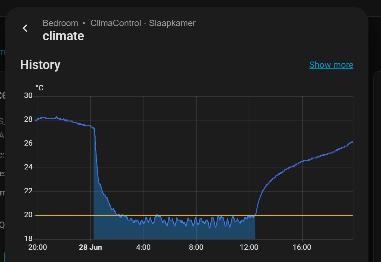

Hoi allemaal,
Sinds een aantal weken heb ik ClimaControl gekoppeld aan 3 nieuwe units (Mitsubishi Heavy Industries SRK-ZS serie), en nu zie ik in de ClimaControl bij de units wanneer ze aan staan onder 'Protection state' de melding: Anti-frost prevention control.
Dit zie ik met name wanneer de airco op een lage temperatuur staat ingesteld (bijv. 19°C of 20°C). Overdag bij hogere instellingen zoals 23°C zie ik de melding niet. Maar nu ik hem ook overdag test op 19°C geeft hij de melding ook, het is dus niet puur een nachtelijk fenomeen.
Wat ik wel opmerk: de units lijken gewoon goed te koelen. Als ik de slaapkamer op 20°C instel, haalt en houdt hij die temperatuur gewoon. Zie ook de bijgevoegde temperature history grafiek.
Afbeeldingslocatie: https://tweakers.net/i/InedxvJOwkdSqhLvjZzCgCRw6KQ=/fit-in/4000x4000/filters:no_upscale():strip_exif()/f/image/ij53q1JkFfMLPXQQF0LYaxSE.png?f=user_large

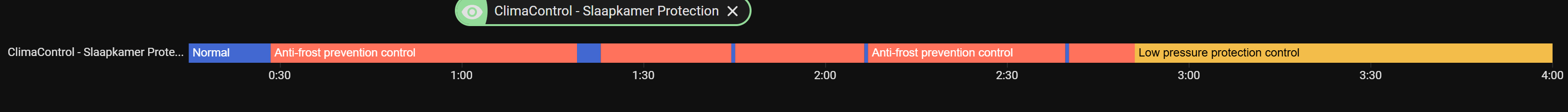

In de Protection state history (tweede afbeelding) zie ik een duidelijk patroon: de unit wisselt tussen 'Normal', 'Anti-frost prevention control' en later ook nog 'Low pressure protection control'.
Afbeeldingslocatie: https://tweakers.net/i/n1greZE212HxlHGn5rCAW-sOc6s=/fit-in/4000x4000/filters:no_upscale():strip_exif()/f/image/2olnkJOZomfZfTAvhk1bKvhf.png?f=user_large

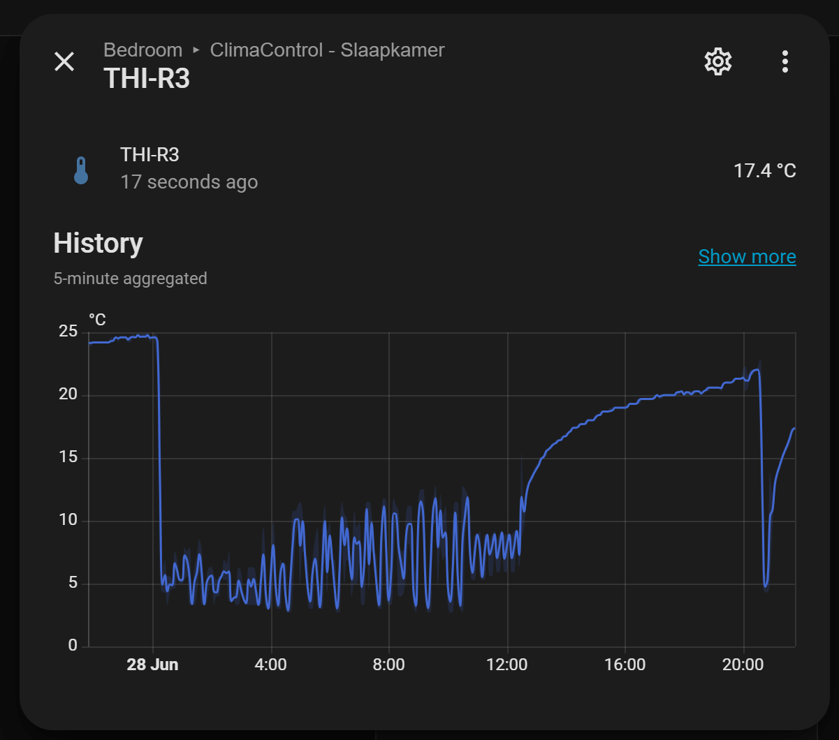

Nog iets wat me opvalt: als de unit in en uit die protection state gaat, lijkt de buitenunit wat te pendelen (fan die harder en zachter gaat). Maar ik weet niet of dat normaal gedrag is, ik heb de hele installatie pas een paar weken direct de ClimaControl gekoppeld, en gebruik hem nu pas echt serieus door de hitte.
Opvallend: op de binnenunit zelf zie ik helemaal niets. Geen knipperende lampjes, geen piepjes, niets. Alleen via ClimaControl zie ik deze Protection states.

Is niets aan de hand! Is een onderdeel van de regelloop van de airco en gewoon een statusmelding, geen foutmelding of probleem. :)
  • prakkie87
  • Laatst online: 07:09
De protection mode schakelt in als de temperatuur te laag wordt in de verdamper. Anders vriest hij aan en gaat hij kapot. Bij een hogere temperatuur is het koude middel over het algemeen warmer. Ook luchtvochtigheid speelt een rol. THI-R3 moet onder de 5 graden komen en de luchtvochtigheid boven de 50% dan komt het voor.
  • icetail
  • Laatst online: 11-11 18:04
LED-Maniak schreef op zondag 28 juni 2026 @ 20:10:
Ah dat stelt mij gerust! _/-\o_
prakkie87 schreef op zondag 28 juni 2026 @ 21:20:
Dat komt wel overeen met wat ik qua temp. zie
Afbeeldingslocatie: https://tweakers.net/i/KfZsh721-IZf1KsnEw8pVWYLgV0=/fit-in/4000x4000/filters:no_upscale():strip_exif()/f/image/Ib4RTGeSlfaHceBoc7wU7Fhz.png?f=user_large
Dus het is geen defect, maar gewoon de unit die zichzelf beschermt tegen bevriezing. De verdamper wordt zo koud omdat ik hem op een lage temperatuur instel (19-20°C) terwijl de luchtvochtigheid hoog genoeg is om condensatie/bevriezing te riskeren?
Begrijp ik het zo goed?

Die status melding kun je bij alle omstandigheden/instellingen krijgen, er wordt alleen naar de temperatuur van de verdamper gekeken. Zodra die nog een stuk boven het vriespunt is gaat hij er al voor zorgen dat hij daar niet onder gaat duiken, dus het is puur onderdeel van het standaard regelgedrag.
De temperatuurinstelling heeft eigenlijk geen invloed op het wel of niet kunnen voorkomen van deze melding. Gaat er koelmiddel rond dan daalt de temperatuur daar sterk en dat is ook precies wat je wilt...
Zou je verdamper toch bevriezen dan zit er ergens een heel ander probleem, iets met een EEV klep, aansturing, te weinig koelmiddel of thermistor defect/los bijvoorbeeld. Maar dat merk je snel genoeg en het systeem gaat als het goed is dan wel echt in storing.
PS Je zou misschien nog wel kunnen stellen dat zolang de verdamper zo koud is er misschien met een hogere fanspeed nog meer afgifte te realiseren valt, maar dat is iets wat los staat van je vraag over de 'ernst' van deze melding.
