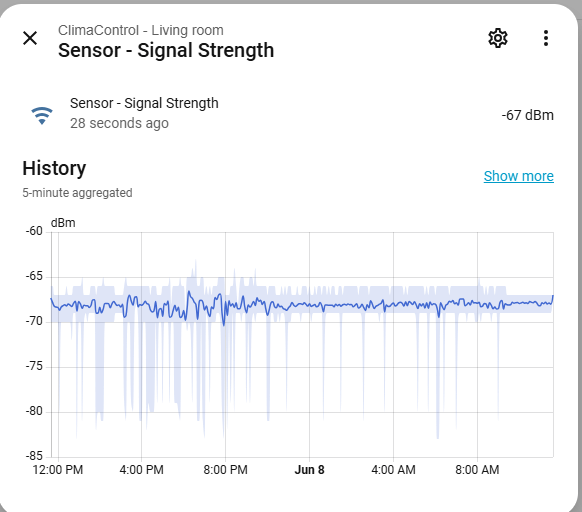

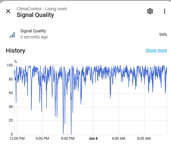

  • wimpie006
  • Laatst online: 12-11 13:59
Ik heb een ClimateControl Module for Mitsubishi Electric - Air-To-Air - met LCD thermometer.
Ik krijg regelmatig grote spikes in de temperatuursmeting waardoor de unit zichzelf dan uitzet bij verwarmen.
In het voorbeeld hieronder dus een spike van 37 graden terwijl het constant 23 graden was.
versie 3.4.1, LCD thermometer=100% battery, en staat op een meter of 6 van de binnenunit (geen obstakels)
Dit soort abnormale spikes zouden 1. niet mogen voorkomen 2. uitgefilterd kunnen worden?
Alvast bedankt voor de feedback.
Afbeeldingslocatie: https://tweakers.net/i/s0HtYxy6U1uDbOPZPe0zcSqz6Ik=/fit-in/4000x4000/filters:no_upscale():strip_exif()/f/image/oy02wGxCvuKQZ7IcWuVBPA31.png?f=user_large
  • LED-Maniak
  • Laatst online: 00:04
LED-Maniak
Hoe ziet de grafiek eruit van signaal kwaliteit, rssi en last message van de thermometer? Ik gok dat deze ook varieert. In de volgende firmware update is daar een verbetering voor.
  • wimpie006
Bedankt voor de snelle reply!
Ah, last-update toont idd dat er 169 seconden geen update kwam van de thermometer!
dan revert de lezing wss terug naar de interne thermometer?
Afbeeldingslocatie: https://tweakers.net/i/HhEpOt12b84CRsduqanJNDHSu2c=/fit-in/4000x4000/filters:no_upscale():strip_exif()/f/image/ftXYxKtcOw1pwsuFzLpdXkyZ.png?f=user_large Afbeeldingslocatie: https://tweakers.net/i/EbNjYjutppgcsJxaM22twxD6wEY=/fit-in/4000x4000/filters:no_upscale():strip_exif()/f/image/umaGEnbPMZPrLdoUEubVmZ4a.png?f=user_large
Afbeeldingslocatie: https://tweakers.net/i/tsnDbA0npk-z77mxmcKb_bbdLtA=/fit-in/4000x4000/filters:no_upscale():strip_exif()/f/image/upwQSMCdudYvPBnY1gbgYHrS.png?f=user_large
  • LED-Maniak
LED-Maniak
Correct. Dat is het probleem :)
In de nieuwe firmware is de time-out 5 minuten.

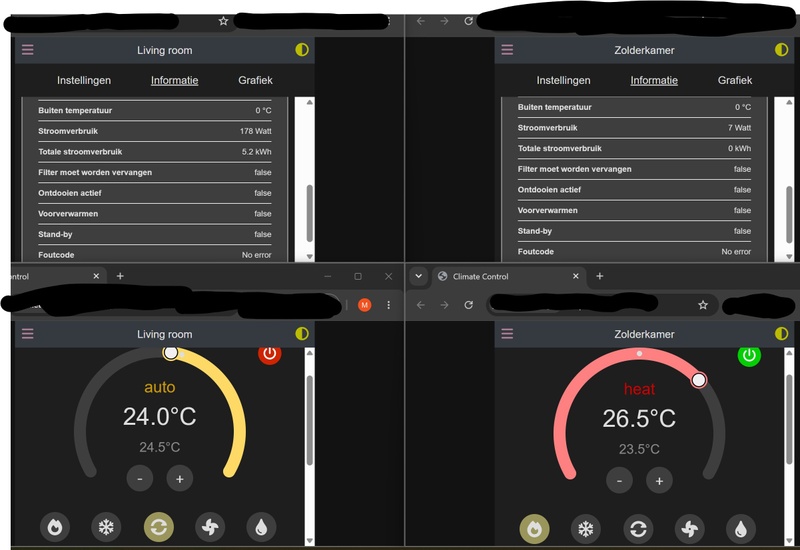

  • Freemann
Freemann
CO2 Warmtepomp + VentilatieWTW
Afgelopen zaterdag is bij ons de single multi split van Mitsubishi Electric geinstalleerd.
Direct ook de CC's erin laten zetten door de monteur en dat verliep allemaal goed.
Nu een paar dagen aan het spelen ermee en een HA dashboard aan het opstellen.
Wat mij opvalt;
Als ik de woonkamer op verwarmen zet, dan toont de CC van de woonkamer bijv. geen verbruik.
Maar de zolderkamer CC toont dan wel verbruik. Andersom als ik de Zolderkamer op verwarmen zet, dan laat die ook verbruik zien, maar de woonkamer ook niet. Lijkt erop dat alleen de zolderkamer verbruik laat zien en de woonkamer niet.
Ben even benieuwd wat ik hier nu zie en hoe ik dit moet interpreteren. Is het verbruik van de buitenunit of de specifieke binnenunit waar de CC aan hangt? En waarom toon dan één CC het verbruik en de andere niet?
Afbeeldingslocatie: https://tweakers.net/i/qup9Nju_Oa94xhJilmy-TxbAiog=/800x/filters:strip_icc():strip_exif()/f/image/0wQ0yozMsXA5li6JkGtGYN6U.jpg?f=fotoalbum_large
Hier goed te zien dat de zolder aan het verwarmen is en alleen de woonkamer CC vermogen toont. Ook het verbruik loopt bij alleen de woonkamer op.

  • LED-Maniak
LED-Maniak
Bij mitsubishi electric als je een dual split opstelling hebt dan laat maar één van de twee units het verbruik van het gehele systeem zien. De andere blijft op 0 en laat bij het actieve verbruik alleen het verbruik van de binnenunit zien(dus alleen de fan motor..).
[ Voor 23% gewijzigd door LED-Maniak op 09-06-2026 10:18 ]

  • Freemann
Freemann
LED-Maniak schreef op dinsdag 9 juni 2026 @ 10:18:
O dat is wel spijtig zeg. Maar blijkbaar kun jij daar ook niets aan doen.

  • Torch1969
  • Laatst online: 00:32
Freemann schreef op woensdag 10 juni 2026 @ 12:34:
Ik heb een triple split ME en herken dit. Eén het vermogen van de binnen én buiten unit. De andere 2 alleen het vermogen van de binnenunit. Een paar Watt in stand-by en wat meer Watt als ze actief zijn. Ik heb een helper gedefinieerd waarin ik de vermogens van alledrie bij elkaar optel.
  • Freemann
Freemann
Torch1969 schreef op woensdag 10 juni 2026 @ 15:05:
Daar zat ik inderdaad ook aan te denken. Nu kijken of ik de boel een klein beetje geautomatiseerd krijg
