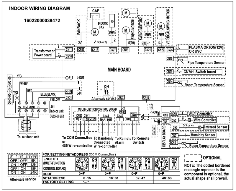

Vreemd! Ik ga er naar kijken. Ik draai hier al enkele weken in 'main' zonder issues.
Er moet altijd één de main zijn, anders reset de binnenunit de voeding naar het display en herstart hij de climatecontrol.

Ik heb nu de Climacontrol op sub staan, en de ir-ontvanger van de xy poort afgehaald.
Dit is wanneer de airco het systeem probeert te herstellen, omdat er geen main aanwezig is.
Herstart hij niet, dan is er nog een andere main aanwezig.
Bij het wijzigen van de dip-switch, haal je dan wel de spanning van de hele airco zodat het gehele systeem herstart?

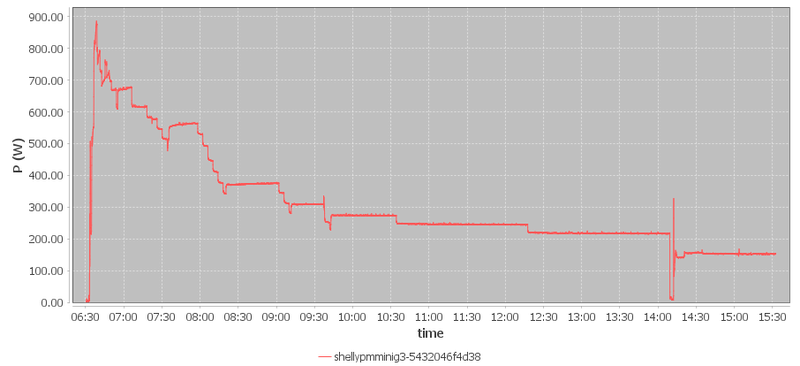

Ik vraag me af of dit problemen zal opleveren met Daikin en CC. Je kunt zien dat het apparaat aan het einde van de grafiek niet verder naar beneden moduleert, maar in plaats daarvan oververhit raakt en uitschakelt, waarna het even later wel bereid is een lager vermogen in te stellen.
Misschien had Faikin/Faikout wel gelijk toen ze de aanpassing van het temperatuurinstelpunt achter de schermen implementeerden.
Daikin Perfera (FVXM35-A/RXM35-R) gedraagt zich vergelijkbaar met Panasonic. Hoe hoger de ingestelde temperatuur, hoe hoger de laagste modulatielimiet. De grafiek toont wanneer de ingestelde temperatuur 24,0 °C is (23,5 °C in Onecta + 0,5 °C).
In deze test bereikten we een laagste modulatievermogen van ongeveer 150 W. Ik weet niet of dat de limiet is of niet; we moeten wachten op warmer weer om te zien of het systeem op dit vermogensniveau cyclisch werkt. Ik weet zeker dat wanneer 17,5 °C wordt gekozen, het kan moduleren tot 75-80 W.
Afbeeldingslocatie: https://tweakers.net/i/cwO3nPkfpNueYJzfnCJemfTJl60=/800x/filters:strip_exif()/f/image/0yQPsW1dHcA3GhiLCoKkMypz.png?f=fotoalbum_large

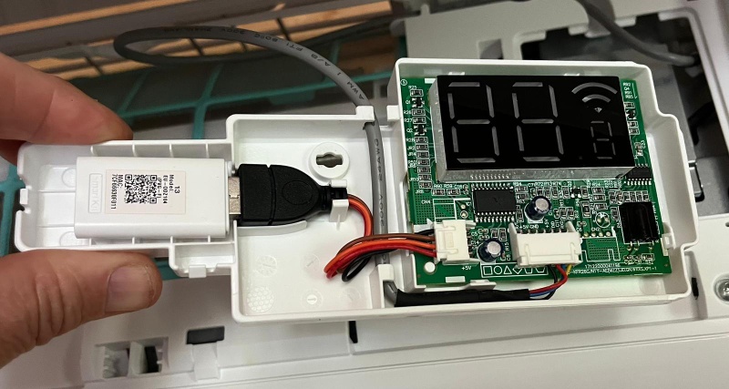

Vandaag de climacontrol binnen gekregen en geïnstalleerd.
De bijgeleverde e-ink geprobeerd te koppelen maar krijg het niet voor elkaar. Eerst geprobeerd te pairen met de pair knop maar hij vindt de thermometer niet.
Vervolgens via de laptop verbinding gemaakt en via de instellingen op de pagina laten scannen. Ook hier niets gevonden.
Hierna wifi verbinding laten scannen en verbonden met 2.4Ghz SSID en opgeslagen. Na automatische reboot wederom scannen op thermometer maar vindt ook dan niks.
Helaas ben ik niet zo technisch dat ik verder weet hoe dit op te lossen. 😔
Heb ik dan toch de puck hiervoor nodig?

Nee die is niet nodig. Vertrouw alsjeblieft niet op AI. Die heeft het meer fout dan goed. ;)
Heeft de module al een firmware update naar 3.4.1 gedraaid?

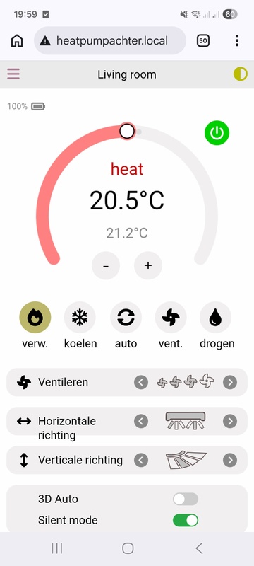

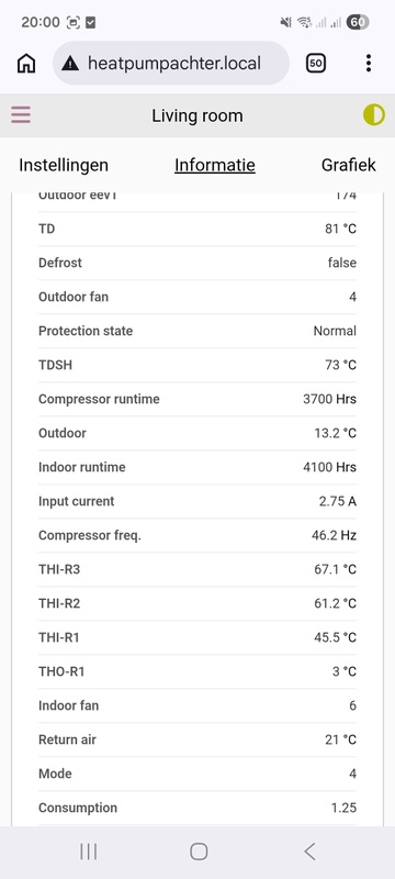

Is er iets gewijzigd qua firmware? Draait op 3.4.1.
Ingesteld op 20.5 is inmiddels 21gr maar hij blijft op 700watt verwarmen

Is heel erg vervelend gezien het met de vorige firmware perfect draaide. Helaas stond de auto update om welke reden dan ook aan.
Uiteindelijk bij 21.5 zakt hij naar 20hz, draait dan 5 min om vervolgens uit te gaan omdat het te warm is.

Je geeft de ClimateControle teveel credit. Nee, er zijn niet dergelijke wijzigingen geweest waardoor het vermogen opeens niet onder de 700Watt gaat.

Heel bijzonder, hiervoor nooit een overschot van 1 graden, vervolgens slaat hij uit tot dat het is gezakt op de ingestelde temperatuur, de rest van de avond blijft hij exact op 20.5 (ingesteld)

Dit is gedrag wat al heel lang wordt waargenomen. Een initiele overshoot zijn al wel meer plaatjes van gedeeld. Je ziet het vooral nu, bij gering verschil met de buitentemperatuur. Het zal iets van het 'fuzzy' logic zijn in de MHI.

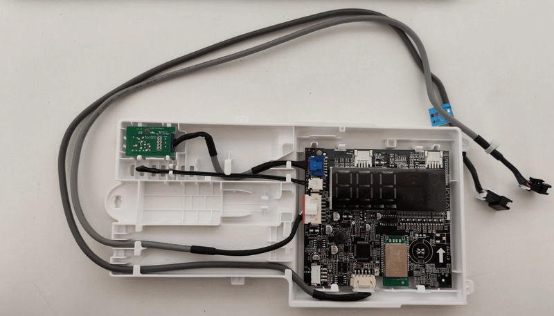

Ik had compatibiliteit bepaald adhv de aanwezigheid van het groene stekkertje;
Afbeeldingslocatie: https://tweakers.net/i/e-g1lz73rJ6BD6Yf6ZgIE1u0iSc=/234x176/filters:strip_icc():strip_exif()/f/image/nMg6geD9fUlbFwT7u4bd83aW.jpg?f=fotoalbum_medium

Iemand vroeg een tijdje geleden of een Duitse OEM-airco van Buderus/Midea met CC zou werken, en LED zei iets over het aansluiten op de printplaat om de externe temperatuursensor aan de praat te krijgen. Dat zette me aan het denken over hoe CC hypothetisch bekeken zou worden aangesloten, op basis van eerdere ervaringen met andere fabrikanten.
Bij Midea-airco's bevindt de temperatuursensor zich aan de binnenkant van de voorkant in een plastic doosje dat display board wordt genoemd, waar de connector CN4 heet. Er is nog een connector voor de kamertemperatuursensor op de printplaat van de binnenunit, gemarkeerd met CN14. Ik denk dat dit een vergelijkbare oplossing met twee kabels zou zijn als bij Panasonic/Daikin. Als je echter voor CN14 kiest, heb je een behoorlijk lange kabel nodig en zou het leggen ervan een nachtmerrie zijn, omdat je een groot deel van de binnenunit zou moeten demonteren, zelfs de elektrische aansluitingen, om bij de printplaat te komen.
Het andere “probleem” is de besturing via CC. Midea gebruikt deze HA/HB (CN44)-connectoren voor hun bedrade afstandsbedieningen in een andere plastic behuizing, de zogenaamde multifunctionele besturingskaart, waar de messing kabeldraden met slechts twee schroeven aan vastzitten. Dit is geen plug-and-play-connector. Er is ook de XYE-communicatiebus, CN41-CN42 genaamd, maar ook die heeft geen plastic connectoren.
Hoewel de bedrade afstandsbedieningen van Midea temperatuursensoren bevatten, waardoor het misschien niet nodig zou zijn om de interne temperatuursensor te kapen, maakt het gebruik van de “Follow me”-functie, die niet-decimale temperatuurwaarden gebruikt en niet kan worden gemanipuleerd wat betreft compensatie. Tenminste niet vanuit het servicemenu van de afstandsbediening.
De interne temperatuursensor gebruikt decimale temperatuurwaarden, dus voor absolute nauwkeurigheid zou dat de juiste keuze zijn.
Afbeeldingslocatie: https://tweakers.net/i/2eVuJo_MPaIvANRxXQlr2TNkjmw=/800x/filters:strip_exif()/f/image/TRqlF3lrk3wZIVhHckdoQCVV.png?f=fotoalbum_large
  • LED-Maniak
  • Laatst online: 00:04
LED-Maniak
Daikin heeft dit probleem ook. De temperatuur sensor zit op het display board gesoldeerd.
Is CN18 toevallig een meeraderige kabel? Lijkt op een 4 of 8 pin kabel.
Het kan zijn dat het ruwe signaal van de CN4 connector daar doorheen loopt(of gedigitaliseerd op die printplaat).
Waarom er zowel een CN14 room temperature sensor is als een CN4 is mij een raadsel.
Gezien het een dotted-line is met de opmerking "optional", kan het zijn dat maar een van de twee wordt gebruikt afhankelijk van het model.
Panasonic heeft ook twee type connectoren waar ze hetzelfde trucje uithalen.
De omschrijving van CN44 is wel grappig: "Randomly connected wire-controller". :)
Een 2-aderige kabel naar een bedieningspaneel is al snel eenzelfde soort hardware als de Mitsubishi Heavy Industries XY aansluiting. Dat wordt generiek gebruikt door verschillende airco fabrikanten met hun eigen protocol hier overheen. Heeft midea niet de mogelijkheid om de temperatuur via het bedieningspaneel te meten?
Anders gok ik dat CN3 ook bruikbaar is voor de digitale communicatie.
[ Voor 28% gewijzigd door LED-Maniak op 22-05-2026 23:48 ]

Ik denk dat we geluk hebben dat ze niet vastgesoldeerd zijn. :) Het is een gewone NTC-sensor die je makkelijk kunt aansluiten en loskoppelen.
Afbeeldingslocatie: https://tweakers.net/i/tYWxdGUYCBVubeEGFV1_9lxrapM=/800x/filters:strip_exif()/f/image/nfKy6QPkziNFoDZNsQKxQrkI.png?f=fotoalbum_large Afbeeldingslocatie: https://tweakers.net/i/CgCr4uaXBwdkY3us_vE_euG67hs=/fit-in/4920x3264/filters:max_bytes(3145728):no_upscale():strip_icc():strip_exif()/f/image/hj0E60yk5K0IwuDLMIAcQAiO.jpg?f=user_large
Omdat ze zijn gemarkeerd met stippellijnen, betekent dit dat ze optioneel zijn. Je kunt je sensor dus op de printplaat aansluiten, of op de displaykaart. In mijn geval zit de kamertemperatuursensor op de displaykaart. Je kunt je voorstellen hoe nauwkeurig deze positie is in de verwarmingsmodus.
Misschien kunnen deze afbeeldingen en het PDF-document helpen bij het bepalen van het type kabel dat op CN18-CN1 is aangesloten. Het laat in principe zien hoe die van mij eruitziet. Niet precies hetzelfde type, weliswaar.
https://www.mundoclima.com/wp-content/uploads/2021/02/USOINST_MODULO_MULTI_FUNCION_H11_CL97818-819_EN.pdf
https://hvacdirect.com/media/pdf/Manual%20for%20KJR-120N.pdf
Zou het gebruik van de CN3-connector de wifi-verbinding niet uitschakelen?
Als je met “bedieningspaneel” de bedrade afstandsbediening bedoelt, dan ja, dat kan. Door de Follow me-functie te activeren. Voor de goede orde: ik heb geen bedrade afstandsbediening, dus het is slechts een veronderstelling. Maar als het op dezelfde manier werkt als op de draadloze afstandsbediening, dan kun je het beter met rust laten. Het heeft zo'n irritante logica. Het verwarmt meestal tot meer dan +1 °C boven je instelpunt en schakelt het apparaat pas uit wanneer het meer dan +2 °C boven je instelpunt verwarmt. Het is sleeecht.

  • Sterke-Jerke
  • Laatst online: 22:54
Afbeeldingslocatie: https://tweakers.net/i/IawjeknpCxSy9EGuMKlCnhPbPG8=/800x/filters:strip_icc():strip_exif()/f/image/i38hDAphHbkIQsv9awGouQkG.jpg?f=fotoalbum_largeNaast 3 MHI's hier ook nog een QLima (van de praxis ;-) ) HIer een afbeelding van de print.
Zal wel in grote lijnen zelfde zijn
S.J.

  • LED-Maniak
LED-Maniak
Sterke-Jerke schreef op zaterdag 23 mei 2026 @ 10:20:
[Afbeelding]Naast 3 MHI's hier ook nog een QLima (van de praxis ;-) ) HIer een afbeelding van de print.
Allemaal hetzelfde omgelabelde spul. :)
Bij deze lijkt dan weer geen aansluiting te zijn voor de NTC. Zit die op de andere aansluiting?

Ik denk dat ze er zo uit zouden kunnen zien. Ik vermoed dat dit de versie is waarbij de NTC op het moederbord is aangesloten, in plaats van op de displaykaart. Ik denk dat dit vaker voorkomt bij de oudere/goedkopere modellen van Midea.
Afbeeldingslocatie: https://community-assets.home-assistant.io/original/3X/0/e/0e2c46878f18f58d941d4e534c8701e0056a00a5.jpeg
Afbeeldingslocatie: https://tweakers.net/i/nfXpzh_wmQipHqQyYOLMGowG2MQ=/800x/filters:strip_icc():strip_exif()/f/image/ja801aALnjeVwDJPD3M5sI2w.jpg?f=fotoalbum_large Afbeeldingslocatie: https://tweakers.net/i/tFPF3DHgz_ftWd-ZNVHeci1-5yg=/800x/filters:strip_icc():strip_exif()/f/image/YjVTPT3VzAvJ3PMImwSsmeEW.jpg?f=fotoalbum_large

Kan me iemand helpen met wat ik moet bestellen? Ik heb een MITSUBISHI SRK 35 ZS-S.

kromme schreef op dinsdag 26 mei 2026 @ 21:56:
Deze: https://protoart.net/prod...air-to-air-cns-interface/
Als je een externe sensor wil(voor betere en stabielere temperatuur regeling), dan de sensor naar keuze.
De e-ink is het meest populair.
MHI_CNS_ATA_WIFI – Supported Models – ProtoART
Mitsubishi Heavy Industries Air-To-Air CNS-Interface – WIFI – ProtoART

LED-Maniak schreef op dinsdag 26 mei 2026 @ 22:00:
Is die E-Ink qua hardware ook beter?

kromme schreef op woensdag 27 mei 2026 @ 11:46:
Die is inderdaad beter dan de LCD versie.
Als je geen display hoeft dan zou ik voor de long-range gaan. De batterij gaat veel langer mee en het bereik is groter.

  • Spiral
LED-Maniak schreef op woensdag 27 mei 2026 @ 10:22:
Self clean lijkt niet te activeren te zijn op de wandmodellen via de bedrade CNS interface.
De communicatiemogelijkheden zijn er wel, maar de airco reageert niet op de speciale registers hiervoor.
Het zou kunnen zijn dat dit op een andere plek zit, dus ik zoek door.
Ik heb self clean aangezet volgens de handleiding zie afbeelding. Deze moet na elke sessie koelen geactiveerd worden. Maar als ik 'm via de ClimaControl app aanzet en 1 uur later uitzet, wordt de self clean niet geactiveerd. Ik zie geen knipperende lampjes en voel geen airflow oid.
Dit zou toch wel moeten werken, aangezien deze geactiveerd is.
Ps. De tijd loopt 1 uur achter, maar dat lijkt me niet een probleem. En op de afstandsbediening zie je het icoontje van self clean, wat betekend dat deze geactiveerd is. Ik hoorde op de airco zelf een piep na de SET.
Ik ervaar hetzelfde bij de drie binnenunits.

  • ThinkPad
  • Laatst online: 22:47
De afstandsbediening stuurt het mee in het “uitschakelen” signaal vermoed ik :)

ThinkPad schreef op woensdag 27 mei 2026 @ 21:37:
Kans dat dit bij de wandunits zo is inderdaad. Bij de plafond en cassette units werkt dit anders.
