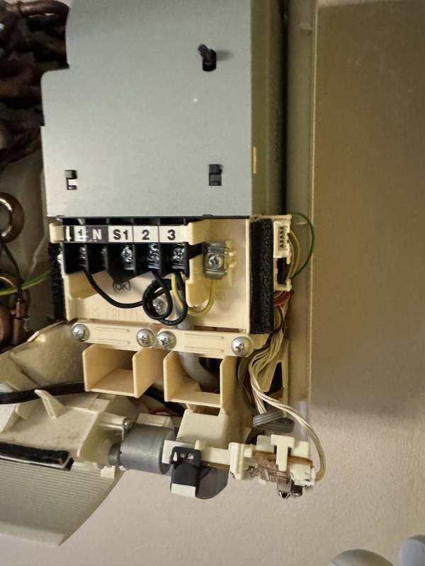

Eergisteren durfde ik het eindelijk aan om de climacontrol's te installeren in onze nieuwe MHI SRF-25-ZS-W vloerunits. De grootste uitdaging was het vinden van de printplaat, want online zijn er geen instructies/plaatjes te vinden van de binnenkant van de SRF.
Uiteindelijk na de witte kap helemaal verwijderd te hebben vond ik rechtsboven achter de voedingsaansluiting de printplaat (zwarte plastic doos die opengeschroefd moest worden).
Ik kon hem uiteindelijk erin wurmen zonder de hele zwarte doos met printplaat los te halen. De componenten zitten aan de binnenkant, dus richting wisselaar ipv aan de buitenkant zoals bij de wandunits, wat het installeren wat gepriegel maakt.
Mocht er interesse voor zijn kan ik nog wel wat foto's maken voor de instructie.
Ze werken nu trouwens perfect. Geen pendelgedrag en hij schaalt terug naar 1 ampere.
(ik gebruik ze zonder wifi module)

Ik weet niet hoe ik in dit topic ben gekomen, maar bedankt!
Vandaag 2 units aangesloten (Mitsubishi heavy Industries Wandunit SRK35ZS-W).
Even snel naar de installatie gekeken, en ik dacht heel simpel, klepje los maken en achter de module/adapter zit vast de stekker aansluiting, aan de foto te zien van https://protoart.net/know...ns_ata_wifi_installation/
Helaas, de kappen moesten er af, maar zelfs met mijn 2 linkerhanden is dit helemaal gelukt.
Via deze video:
Verbinding met Wifi ging in eerste instantie wat lastiger, kon de adapter niet zien. De truc was om even de stroom er weer af te halen en er weer op zetten, toen zag ik hem wel. Wellicht te lang gewacht de eerste keer (ging toen ook pas de handleiding lezen, dus het duurde wel even voor ik de eerste poging deed).
In Homey via de app ook zo kunnen aansluiten en flows gemaakt.
Externe sensor heb ik denk ik niet nodig(?) De units hangen vlak bij ramen waar het toch het warmste is dan. Het gaat mij meer om te gebruiken met Homey, de origine wifi modules zijn toch wat duurder.
[ Voor 2% gewijzigd door Marc3l op 24-04-2026 16:25 . Reden: Airco merk/type erbij gezet ]

  • rimave
  • Laatst online: 20:02
Afbeeldingslocatie: https://tweakers.net/i/GyhPQf221fdSVBO9zRG7p1rIQRs=/x800/filters:strip_icc():strip_exif()/f/image/JOI9oocUhXZMaLORIJqllBkA.jpg?f=fotoalbum_large
Afbeeldingslocatie: https://tweakers.net/i/vOoILu-cMYNHjL6IZzUXtgUHZ7Y=/x800/filters:strip_icc():strip_exif()/f/image/tR7xfR1Ufj7463bYiRZLpNfw.jpg?f=fotoalbum_large
Ik kijk nu tegen dit aan. Dat plastic waar die drie zwarte kabel in zitten moet ook los willen lijkt me. Maakt het ook uit hoe deze er weer in gaan?
  • Pat_Rick
  • Registratie: Januari 2026
  • Laatst online: 18:10
De zwarte kabel die met de geel/groene kabel is verbonden, moet daar ook weer naartoe.
[ Voor 72% gewijzigd door Pat_Rick op 15-05-2026 20:47 ]

  • rimave
Gelukt! Wat een gehannes. Kabels vanaf de printplaat zijn ook niet lang, dus zover kun je de printplaat er niet uit halen. Ik heb de zwarte kabels wel los moeten halen, anders wilde het niet. De printplaat loopt door achter die connectors, dus dat plaatje moet opzij.
Ik heb veel aan dit filmpje gehad. Ik heb dan weer de oude variant in dit filmpje, die dus de lastigste is. Panasonic heeft dit model airco wat veranderd, waardoor je overal iets makkelijker bij kunt.

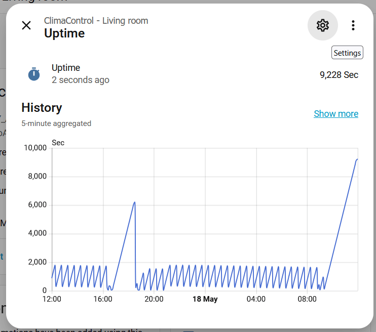

Hm, helaas @LED-Maniak Als ik de Climcontrol op Main instel dan reset hij zichzelf ieder half uur.
Afbeeldingslocatie: https://tweakers.net/i/pDiyhFkXxjnGS5H59I1cmVtXAcI=/fit-in/4000x4000/filters:no_upscale():strip_exif()/f/image/W0jhV2410qZYz14iELA3MjEl.png?f=user_large
Zodra ik hem als Sub instel doet hij het gewoon. Ik let er dan op dat de ir ontvanger die ook op de bus zit op sub staat, en ik heb hem nu zelfs losgekoppeld, maar ook dan blijft het bij 30min. De airco zelf schakelt dan ook uit.
De externe sensor in Sub gebruiken zou wel fijn zijn. (En willicht een simpele toggle hiervoon in de interface? Ook nu krijg ik dat niet lekker via mqtt aan de praat, en de vraag is dan waarom)
