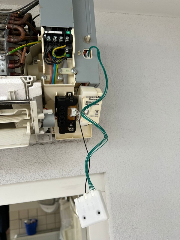

  • LED-Maniak
LED-Maniak
Dit stukje is relevant:
Lokaliseer de CN-TH-connector voor de interface met draadloze temperatuursensor-functionaliteit. De
meegeleverde 6-pins kabel wordt aangesloten tussen de hoofdprintplaat en de rode kabel die al in deze
connector zat. Voor meer informatie, zie "CN-TH-connector voor draadloze thermometer".

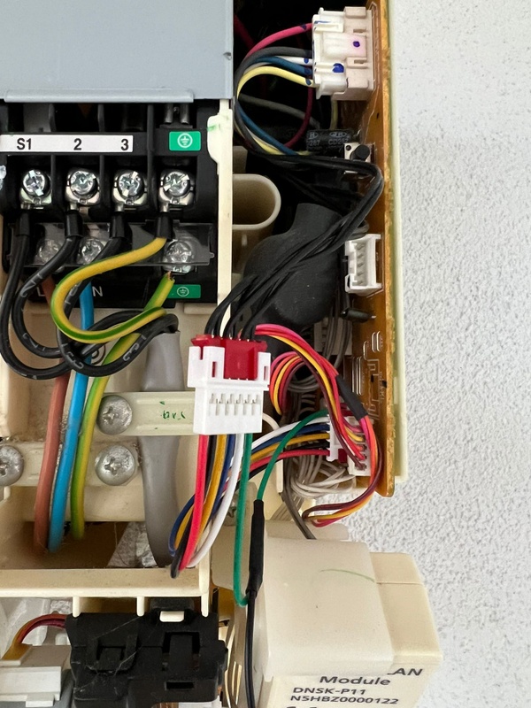

  • Kenhas
  • Laatst online: 12-11 11:37
Komt in orde. Moet gewoon even goed kijken hoe ik de metalen behuizing van pcb moet verwijderen. Normaal vlieg ik er gewoon in en eindig ik met nu en dan kapotte sluitingen en zo. Dus nu gewoon even mijn tijd ervoor nemen.
De initiele installatie en instellingen van je module zelf verliepen zeer vlot dus dat is al een pluspunt

  • LED-Maniak
LED-Maniak
Dat klopt, ik wilde jullie niet nog langer laten wachten. Deze firmware werkt maar is nog niet volledig gereleased.

Met wat hulp van @LED-Maniak is het mij ook gelukt. Gaat om de rode stekker op het bordje. Zit een beetje verstopt, bij mij aan de onderkant. Even wat ruimte maken en je ziet em zitten..

  • LED-Maniak
LED-Maniak
Kenhas schreef op zaterdag 4 april 2026 @ 12:25:
Bedoel je dat je metalen behuizing niet moet afnemen? Dat ie zo bereikbaar is?
Afbeeldingslocatie: https://tweakers.net/i/T1aUVMFlh35wBeRa5vmNpyaIqNU=/x800/filters:strip_icc():strip_exif()/f/image/SMrDOAIoXPDBFgPdIIWZ2YiB.jpg?f=fotoalbum_large
Afbeeldingslocatie: https://tweakers.net/i/3B748SZODlkqOaBry9cj57XSfMA=/x800/filters:strip_icc():strip_exif()/f/image/C8aTQ8mXEOFYVWAtLrJ6CH91.jpg?f=fotoalbum_large
  • BGFG
  • Laatst online: 15:09
Die moet er wel even af dus, zie de foto’s van @LED-Maniak

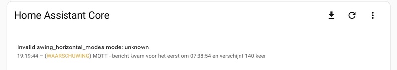

Iedere keer deze error in HA:
Logger: homeassistant.components.mqtt.climate
Bron: components/mqtt/climate.py:703
integratie: MQTT (documentatie, problemen)
Eerst voorgekomen: 19:31:35 (9 gebeurtenissen)
Laatst gelogd: 20:11:57
Invalid swing_horizontal_modes mode: unknown
Hoe zet ik dit uit omdat mijn Panasonic geen horizontale swing heeft?

Met de volgende firmware update is naar verwachting deze foutmelding opgelost.
Ik heb voor alle modules een update klaarstaan:
- Mitsubishi Heavy Industries
- Mitsubishi Electric Air-To-Air & Air-To-Water
- LG
- Panasonic
Een aantal dingen moeten getest worden voordat deze gereleased wordt:
Generiek:
- Remote temperatuur input vanuit API/MQTT
- MQTT subscribes waarbij Home Assistant auto discovery staat uitgevinkt.
- Mogelijkheid aanpassen base topic in MQTT (ipv /homeassistant/)
- Captive portal bij verbinden via wifi accesspoint.
LG:
- LED's uit te zetten via web UI
ME ATW:
- Fix zone 2 flow temperatuur
MHI:
- Operating status toevoeging in Home Assistant auto discovery bericht.
Panasonic:
- Externe sensor instellen via web UI
- Deursensor instellen via web UI
- Fix voor widevane "unknown" status
Ik ben dit momenteel aan het valideren, mocht iemand oren hebben in het testen van een van bovenstaande updates dan hoor ik het graag via DM. :)

  • mgizmo
  • Laatst online: 15:46
LED-Maniak schreef op woensdag 8 april 2026 @ 14:42:
Hi @LED-Maniak . We hebben het gehad over de mogelijkheid voor het instellen van digitale waardes voor het inlezen van Loxone. Je gaf aan dat dit niet 123 te doen is. Ik heb inmiddels op basis van hexwaarden wel kunnen inlezen. Nog steeds niet ideaal, maar werkbaar.
Ik was alleen even vergeten dat er nog een dingetje is, waar ik nu tegenaan loop: in Loxone middels de bouwstenen die voor de airco bedoeld zijn, verwacht het bouwsteen dat het aanpassen van de mode niet automatisch de airco aanzet.
Is dit een optie wat wel eerder in de planning kan worden opgenomen?

Hallo LED, dit is een automatisch vertaalde tekst uit het Duits. Excuses voor eventuele fouten. Ik heb mijn eerste CC-module ontvangen en succesvol geïnstalleerd. Ik heb echter gemerkt dat de CN-TH-connector niet zo makkelijk te vinden is. Daarom zal ik tijdens de volgende installatie (ik heb al drie modules besteld) foto's maken, zodat andere gebruikers met hetzelfde systeem de installatie gemakkelijker kunnen uitvoeren. Hoe dan ook, ik ben erg blij met de CC-module! Ik heb na de installatie nog twee vragen: In de instructies staat dat item 58 in het servicemenu moet worden gewijzigd. Is dit absoluut noodzakelijk en wat is het doel ervan? En hoe krijg ik toegang tot het servicemenu? Dit zou ook in jullie handleiding voor Panasonic-apparaten moeten staan. Ik heb ook gemerkt dat de externe sensor een temperatuurwaarde weergeeft en verzendt, maar de actuele waarde niet op het display wordt getoond (zie screenshot). Is dit een storing of begrijp ik iets verkeerd? Met vriendelijke groet uit Bremen
Afbeeldingslocatie: https://tweakers.net/i/HceUMDqthdCULJ8x4KmqzPX1P2M=/x800/filters:strip_icc():strip_exif()/f/image/dTxmM5qgOP1OAumcKtJgm0UP.jpg?f=fotoalbum_large
Afbeeldingslocatie: https://tweakers.net/i/izQ1BpoFhvYNZVbfRuyOC1xZXRE=/x800/filters:strip_icc():strip_exif()/f/image/5xeuXtsMov3aOoGiSOAXbDNx.jpg?f=fotoalbum_large
[ Voor 63% gewijzigd door Pat_Rick op 12-04-2026 17:36 . Reden: falsch Übersetzung ]
  • Pat_Rick
  • Registratie: Januari 2026
  • Laatst online: 07:13
Well, the translation is really bad. I don't know if it will be understood; parts of it are wrong. Here it is again in English:
Hello LED, this is an automatically translated text from German.
Please excuse any errors. I've now received my first CC module and installed it successfully.
However, I've found that the CN-TH connector isn't so easy to locate.
Therefore, I'll take some pictures during the next installation (I've already ordered three more modules) so that other users with the same system will have an easier time installing it.
In any case, I'm thrilled with the CC module!
I do have two questions after the installation: The instructions mention that item 58 needs to be changed in the service menu. Is this absolutely necessary, and what's the purpose of it? And how do I access the service menu?
This should also be in your instructions for Panasonic devices.
I also noticed that the external sensor is displaying and transmitting a temperature value, but the current value isn't shown on the display (see screenshot).
Can you tell me if this is a malfunction, or am I simply misunderstanding something?
Best regards from Bremen
  • LED-Maniak
LED-Maniak
Guten tag Patrick,
Ik reageer even in het Nederlands want dat is de policy hier op tweakers(je kan ook direct vertalen naar het Nederlands):
Is jouw module al geupdate naar 3.3.5? Wanneer heb je deze geupdate?
Panasonic modules zijn nieuwe dus extra foto's gaat zeker gewaardeerd worden.
Instelling 58 is de thermometer offset in de binnenunit. Als je deze op standaard laat staan dan zal vaak bij een setpoint van bijvoorbeeld 20 graden, de airco verwarmen tot 22 graden. Om dit uit te zetten zal je even in de handleiding moeten kijken wat bij jou precies de procedure is. Als de airco uitstaat dan zit er geen offset in. Pas als de airco aan gaat zie je de 2 graden offset verschijnen.
Het kan zijn dat er een verschil is tussen de temperatuur die de sensor weergeeft en de temperatuur die op de frontpage staat. De ene wordt gerapporteerd door de sensor zelf, de andere door de airco. Het kan zijn dat de calibratieprocedure nog niet helemaal vlekkeloos is en zorgt voor een kleine afwijking.

@LED-Maniak Dit is het verschil met jouw foto's
Afbeeldingslocatie: https://tweakers.net/camo/m5V_6Q0W56MD3hB6pUfLRapzyO4/?url=https%3A%2F%2Fi.imgur.com%2FvBaJDnz.jpeg
Bij mij is het dus paars,wit en geel. Toen ik dat verschil zag, had ik iets van "als die al verschilt, zal die rode stekker dan wel op die plaats zitten?". Maar uiteindelijk zit die wel op dezelfde plaats als op jouw foto's. Eigenlijk niet bij stil gestaan om meer foto's te nemen.
Zal misschien nog enkele extra foto's nemen als ik de tweede aanpak. Maar dat zal ergens voor volgende weekend zijn misschien.

  • LED-Maniak
LED-Maniak
Zo te zien is de printplaat bij jou inderdaad net iets anders. CN-TH is wel aangeduid in de installateurshandleiding dus daar zou je ook kunnen kijken als je hem niet kan vinden.
Als het goed is dan is de bug gefixt. Ik ben benieuwd hoe het systeem nu bij jou regelt ten opzichte van de originele situatie. :)

Hartelijk bedankt, dat heeft gewerkt! Nu heb ik nog een vraag: mijn systeem geeft "Connected External: false" weer. Wat betekent dit?
Afbeeldingslocatie: https://tweakers.net/i/zUQCos1G-kytQrb3AL7-2Ohy7d0=/fit-in/4920x3264/filters:max_bytes(3145728):no_upscale():strip_icc():strip_exif()/f/image/NozNpBqTiY7H49GbKIjxjUe6.jpg?f=user_large
[ Voor 33% gewijzigd door Pat_Rick op 14-04-2026 20:12 ]
  • LED-Maniak
LED-Maniak
Pat_Rick schreef op dinsdag 14 april 2026 @ 20:10:
Een tweede controller(zoals een originele panasonic wifi module) op de EXT port van de ClimateControl.
Waarschijnlijk heb jij er een op een andere poort zitten dus is dit niet zo belangrijk. :)

Hallo LED Maniak, ik heb de CC-module nu een week in gebruik en was er erg enthousiast over. Daarom heb ik al drie extra modules besteld voor mijn Panasonic multi-split systeem. Helaas heb ik nu ontdekt dat de buitentemperatuur van de Bluetooth-thermometer met een aanzienlijke vertraging wordt doorgegeven, of dat de metingen gewoonweg onjuist zijn. Dit is natuurlijk problematisch voor een goede aansturing van de airconditioner. Ik begrijp vooral niet waarom de actuele metingen van de Bluetooth-thermometer niet worden doorgegeven aan het systeem, want de temperatuur die op de Bluetooth-thermometer wordt weergegeven, komt overeen met de meting in de CC GUI. De waarden worden elke 30-60 seconden verzonden, maar ze lijken de Panasonic niet te bereiken, of ze zijn erg vertraagd of onjuist. Ik zie dit ook terug in de metingen via Home Assistant. Ik heb screenshots van Home Assistant bijgevoegd. Misschien zie je het probleem daar ook. LED Maniak, het zou geweldig zijn als je me zou kunnen helpen, want ik verwacht deze week nog meer modules via DPD. Als dit niet werkt, stuur ik ze direct terug. Maar ik heb er goede hoop op dat we samen een oplossing kunnen vinden. Ik zal je waar mogelijk steunen. Met vriendelijke groeten, PatrickAfbeeldingslocatie: https://tweakers.net/i/anHXTs2Od3wACfKZuvAa16MwMmA=/800x/filters:strip_icc():strip_exif()/f/image/z2eQWiIEBfMIFgVKIADoaAl6.jpg?f=fotoalbum_large
Afbeeldingslocatie: https://tweakers.net/i/C3AHZxtvEUkj3Lcj1wCXuC7hAv8=/fit-in/4920x3264/filters:max_bytes(3145728):no_upscale():strip_icc():strip_exif()/f/image/id3UztW8HJdXGv6e9RwDTLeb.jpg?f=user_large
Afbeeldingslocatie: https://tweakers.net/i/JLrsqpp-RbvIsd-Fenp5CTLJl1o=/800x/filters:strip_icc():strip_exif()/f/image/jSPzgtTRHUJ3W9yLS4PTbeDM.jpg?f=fotoalbum_large
Afbeeldingslocatie: https://tweakers.net/i/4q3gxeNtZ7w9HNu9aquXBvB6GyA=/800x/filters:strip_icc():strip_exif()/f/image/n8V8zaRkNWgmLUHDpYpIgj6H.jpg?f=fotoalbum_large
Afbeeldingslocatie: https://tweakers.net/i/S_6ycnsgyQXh6dLxDbiLvT2Omi8=/800x/filters:strip_icc():strip_exif()/f/image/f1yDGkxKEjiVhK18Shw3q9L0.jpg?f=fotoalbum_large
  • Kenhas
Gisteren mijn tweede Panasonic voorzien van de climacontrol. Alles lijkt goed te zijn gegaan meer er wordt precies geen rekening gehouden met de externe sensor. Alle kabeltjes lijken goed vast geklikt. Afbeeldingslocatie: https://tweakers.net/i/6ne-ET_T17YhkHYRBQ94X6S5Trs=/x800/filters:strip_icc():strip_exif()/f/image/l0phucowQDGYWzO2OzWJ2IZ8.jpg?f=fotoalbum_large
2x Marstek Venus E 5.12 v155 - CT003 V122 - BMS 216
  • LED-Maniak
LED-Maniak
Patrick, eerste waar ik aan denk: heb je de offset in de airco zelf wel uitgezet? Ik zie namelijk een constante offset in de woonkamer.
Panasonic airco's rapporteren de temperatuur op één hele graad afgerond. Je kan dus zo niet de conclusie trekken dat hij niet regelt of de temperatuur niet aankomt. De ClimateControl doet bij het opstarten van de airco een calibratie en daarmee bevestigt hij of de temperatuur werkelijk aankomt in de airco.
Stuur mij even hier op tweakers een DM. Dat werkt wat makkelijker en bevuilt het forum niet.
@Kenhas er wordt wel rekening gehouden met de sensor. In de huidige firmware wordt er een poging gedaan de regeling strakker te laten draaien dan wat Panasonic normaal zelf kan. Wellicht is dit nog niet perfect. De 'actual temperature' wordt hier momenteel voor 'misbruikt' dus dat kan een iets onrealistisch beeld tonen.
Stuur even een DM, dan kunnen we eens data gaan loggen en kijken hoe we het nog beter kunnen maken.

Ik heb gisteravond de nieuwe unit ingebouwd in mijn panasonic airco. Daarvoor moet in mijn geval een groot deel van de airco uit elkaar. De printplaat zit achter het voedingspaneel. Daar kan je alleen bij als je het hele voedingspaneel verwijderd.
Vanochtend heb ik een eerste test gedaan. De airco heeft een tijd lang op vol vermogen gedraaid. In de app kon ik zien dat de airco een temperatuur weergaf van onder de 15 graden. Een paar minuten geleden is de temperatuur in een keer van 15 naar 23 graden geschoten. De draadloze thermometer gaf wel een realistische temperatuur weer.
Ik heb nog geen instellingen gewijzigd (zoals het setpoint). De thermometer is succesvol gekoppeld en geeft in de webinterface de correcte temperatuur weer.
[ Voor 11% gewijzigd door The End op 22-04-2026 08:31 ]
