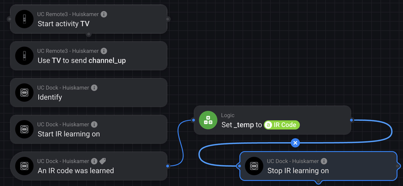

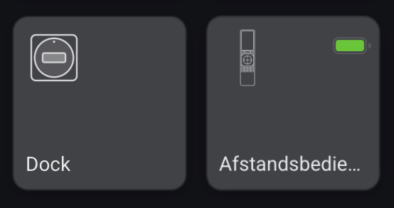

  • nklerk
  • Laatst online: 03-11 14:45
Het was mij niet eerder gelukt om een beetje achtergrond info te geven over de aanpassingen en wijzigingen in de Homey App (2.0.0)
De Homey integratie kan nu Voice commandos van de remote afhandelen door speech to text (STT) toe te passen. Ik heb meerdere AI mogelijkheden ondersteund waaronder een EU en GDPR vriendelijke, een offline en de meest bekende online diensten. zelf heb ik veel getest met Gemini. (is gratis en werkt erg goed)
De tekst kan in homey gebruikt worden. zo kan je je eigen Siri in elkaar knutsellen. (de flow kaart staat onder de app. niet onder een device.)
De Remote en Dock zijn nu toe te voegen aan Homey. je kan nu in flows beide apparaten aansturen en of uitlezen.
Verder zijn er een hele sloot aan Homey devices en sensoren beschikbaar gesteld van Homey aan de remote.
Ik heb nog niet alle features door en door getest dus ik ga er vanuit dat er issues in zitten. om dit kanaal vrij te houden van troep graag mij even een DM sturen als je tegen iets aanloopt.
## [2.0.0]
### Added
- **UC Dock driver** — Control your Unfolded Circle Dock (UCD3) as a Homey device. Discover docks via mDNS-SD, pair using the token PIN code, and control LED brightness via the `dim` capability.
- **Flow action: Send IR code (dock)** — Send an IR code (HEX or Pronto format) from a dock output port.
- **Flow action: Identify dock** — Blink the dock LEDs to identify the device.
