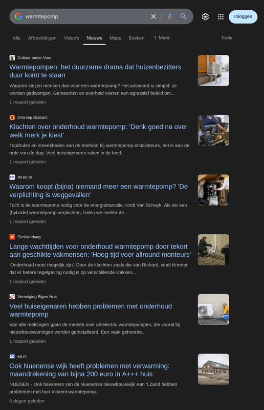

Ik ga mijn cop1 boiler wegdoen, en de planning was om deze te vervangen met een warmtepompboiler.
Ik denk er heel sterk over om SWW toch met een angstketeltje op gas te doen en mijn gasloos verhaal 20 jaar voor mij uit te schuiven. Ja, dit is duurder in gebruik.
Lekker anekdotisch; ik heb 0 positieve reacties in de buurt maar ook in de vriendenkring of op kantoor gehad over gasloos wonen. Alleen maar indianenverhalen over dalende prijzen van gas, waterstof, koude huizen en onverkoopbare woningen. Iedereen, dus ook installateurs, mijn collega IT'ers maar ook het lokale energieloket heeft mij gewaarschuwd.
Als iedereen daar zo over denkt wordt het vanzelf een self fulfilling prophecy natuurlijk. Maar wel maak ik mij druk over het negatieve sentiment over gasloos wonen in de media, op het internet en om mij heen. Daar komt nog bij dat een steeds rechtser wordend kabinet de hele 2050 verplichting op termijn opzij zal schuiven en het clubje warmtepompbezitters op termijn weg gaat zetten als speelgoed voor rijke linkse gekkies ofzo. Het is een kwestie van tijd dat nieuwbouw weer aan de CV gaat omwille van 'kostenbesparing'.
Als drie provincies, waaronder de mijne, met klem adviseren om af te zien van gasloos wonen is er wel wat aan de hand.
Waar ik benieuwd naar ben zijn cijfers van mensen die actief gasloze woningen meiden. Ik ken er nu een aantal, mijn directe (nieuwe) buren en een aantal familieleden die daardoor niet in de nieuwbouw willen.
Want hoe je het went of keert, het sentiment over gasloos wonen is gemiddeld negatief.
Afbeeldingslocatie: https://tweakers.net/i/K7QgdPVwsZsopRZ4YL7Xdx2eJMo=/x800/filters:strip_exif()/f/image/htzv0a7Z39JLZjJYhLUq0171.png?f=fotoalbum_large
Meer mensen die angst aangepraat zijn om de gasaansluiting op te zeggen?
[ Voor 8% gewijzigd door silverball op 08-01-2025 15:31 ]

De zoektocht die je weergeeft:
onderhoud is niet nodig, 1x per jaar even uitblazen en dat is het wel. Je koelkast onderhoud je ook niet. Vervelender wordt het als je warmtepomp op het dak zit en je er zelf niet bij kunt en dan een bedrijf moet inhuren, die hebben daar ook geen zin in. Typische kwaal bij nieuwbouw met architecten die "mooi" boven "praktisch" verkiezen.
Dan de rampverhalen over nieuwbouw en hoge rekeningen of huizen die niet warm worden. Daar heeft de aannemer gekozen voor een probleemunit van Itho. Itho heeft dat ding van de markt gehaald omdat er ontwerpfouten in zitten. Weer mooi boven praktisch, want het is een monoblock die je binnenhuis zet met aan- en afvoerbuizen door het dak of de gevel. Op papier heel leuk, in de praktijk dramatisch. Teveel lawaai, trillingen door het hele huis, COP die niet gehaald wordt, storingen, drama. Itho moet lekker bij keukenboilers en ventilatieboxen blijven, dat kunnen ze goed, op gebied van verwarming is het altijd drama geweest.

`Google genereert je bubble als je op al die WP probleem artikelen klikt.
3 maaden lang alleen op de positieve WP en WPB klikken, zoeken op WP in winkels en je komt vanzelf in de andere bubbel.
Bij mij begint de batterijen bubble al zichtbaar te worden.
[ Voor 3% gewijzigd door Dapdodo op 08-01-2025 20:01 ]
