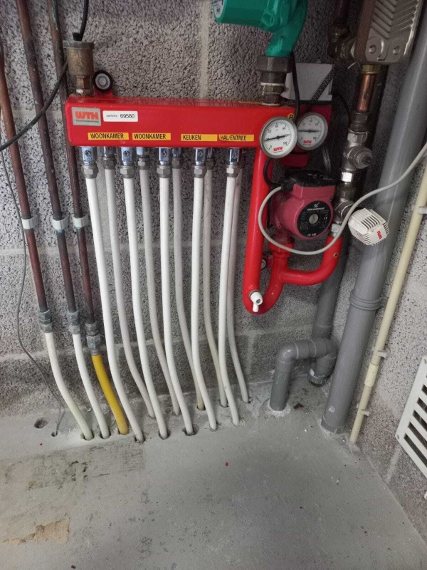

V.w.b. koelen. Op zich zouden de meeste warmtepompen dit moeten kunnen. Daikin heeft verschillende modellen die dit ook mogelijk maken. Daar heb ik dus ook naar zitten kijken. Als ik toch een investering moet gaan doen wil ik ook graag die optie hebben. Nu snap ik de hier aangehaalde argumenten vwb. de lagere koelcapaciteit en temperatuur wel, en ook dat je niet veel terug kan koelen, maar zoals aangegeven hoef ik ook maar 3 a 4 graden te (ver)koelen in de zomer. Dat is meer dan voldoende. Om daar ook nog eens extra Airco's voor neer te gaan hangen lijkt me dubbelop en overbodig. Ook zoals aangegeven gaat een Quatt Chill voor mij niet werken aangezien ik helemaal geen radiatoren heb in huis.
klopt, de warmtepomp op zich zelf kan dat ook, alleen die moet dit wel gaan doen mbv het afgiftesysteem, en daar heb je wel een aantal struikelstenen waardoor het dus helemaal niet zo eenvoudig is als het lijkt.
De vraag zeker in jou situatie is dat je alleen een vloerverwarming heeft, wamte stijgt dus dat is met een VVW prima, maar koude doet juist het tegenovergestelde, dus als je onvoldoende ventilatie hebt krijg je op den duur wel een verschil in temperatuur (lageneffect) en dat wil je eigenlijk niet.
Een airco die naast de koude leverd zorgt ook voor voldoende luchtwervelingen zodat je een redelijke homogene temperatuurverdeling krijgt (vaak kun je dat ook instellen), een passieve vloerverwarming heeft dat dus niet.
Daarnaast heb je het condensatieprobleem, een airco die dus onder het dowpunt kan en zal koelen is dat geen probleem want daar wordt het condens gewoon opgevangen en afgevoerd en dus niet in de luchtstroom komt.
Helaas mist je vloer sensoren om dat op de juiste manier te controleren, want die had je ook voor verwarmen niet nodig. Los of je vloer wel tegen een (soms ook onzichtbaar laagje vocht) wel tegen kan. Het koelend effect is dan ook nog afhankelijk van het soort materiaal van je vloer.
Wil je met een warmtepomp wel goed koelen dan heb je eigenlijk een fancoil nodig (dat kun je vergelijken met een binnenunit van een airco en doet eigenlijk exact het zelfde, alleen ipv lucht nu met water.

MacD007 schreef op vrijdag 30 augustus 2024 @ 12:00:

In die zin heb ik een vraag omdat ik op zoek ben naar een FE warmtepomp ter vervanging van mijn huidige, reeds 14 jaar oude hybride warmtepomp. Ik ben Quatt aan het overwegen maar bezit zoals gezegd dus geen CV ketel. Wellicht ben ik de eerste generatie consument die een hybride warmtepomp heeft die daadwerkelijk aan het e9inde van zijn levensduur zit en nu moet wisselen. Toen deze geïnstalleerd werd (2010) was deze manier van verwarmen het nieuwste van het nieuwste, althans zo gepresenteerd.
Dus:
-liefst FE
-Liefst zonder buitenunit maar is wel mogelijk. Dan plaatsing op plat dak van aanbouw (andere plaatsing is niet mogelijk), voldoen aan de omgevingswet geluidsnormen en 17m leiding nodig naar technische ruimte.
-In de technische ruimte is overigens een breed aan en afvoer kanaal aanwezig van de huidige hybride warmtepomp.
-Koelen middels vloerverwarming sterke pre (omkeerbare warmtepomp)
Nog steesd ben ik wel benieuwd naar gebruikers ervaringen. Zijn er mensen hier dus hun vloer al actief (ver)koelen met een warmtepomp?

Als een early adapter en beta-tester heb ik sinds begin maart 2023 ervaring met de Quatt en dat tot mijn volle tevredenheid. Maar er is een ander huis op ons pad gekomen en dus moet ik opnieuw beginnen. Zo goed als zeker weer de Quatt, maar dit huis heeft vloerverwarming en dat heb ik nu niet.
Mijn vraag is dan ook waar ik precies mee rekening moet houden. De vloerverwarming ligt alleen beneden. De ketel is een Daalderop 32/80+ van 2006. Net onderhouden en heeft geen problemen. Bijgaand een paar foto’s van de verwarmingsunit.
Graag dus wat tips.

Dat is nog eens reclame.
Volgens mij zie ik een platenwisselaar en een extra pomp (groen). Maar de vloerverwarming ziet er modern uit, dus ik snap niet waarom dat er tussen zou moeten.
Misschien slim om eerst te achterhalen hoe het met het afgiftesysteem staat (even wat CV water aftappen) en wat het gasverbruik in de afgelopen jaren was. Ik heb een vermoeden dat die ketel veel te heet staat en dat ze de vloerverwarming daar tegen wilden beschermen.

ik heb zelf ook de combinatie van een deels via radiatoren en deels via vloerverwarming en een heel eenvoudige VVW verdeler.
En dat gaat gewoon goed. en dat terwijl de VVW toen helemaal niet voor de vloerverwarming geconcipeerd was.

Wat is een platenwisselaar in dit verband?
Voor zover ik weet is de vloerverwarming bij de bouw in 2000 al geplaatst. Niet echt modern dus, maar wellicht later aangepast.
Gezien wat ze nu per maand aan gas/electriciteit betalen, zou het best eens kunnen zijn dat de ketel veel te heet staat. Boven hebben ze radiatoren, maar die staan altijd op een anti-vorst stand. Beneden is alleen maar vloerverwarming. Oude vrouw, misschien ook wel continue 25 graden ….
