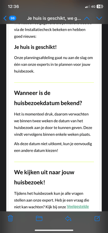

Ja:Erik1805 schreef op dinsdag 27 augustus 2024 @ 12:35:
Stond in deze bevestiging dat ze het druk hadden?
"13-08-2024 Bevestiging dat huis geschikt is en er een huisbezoek wordt ingepland"
Ah oke, dan zegt het waarschijnlijk niet zo veelVindiGoosh schreef op dinsdag 27 augustus 2024 @ 12:37:

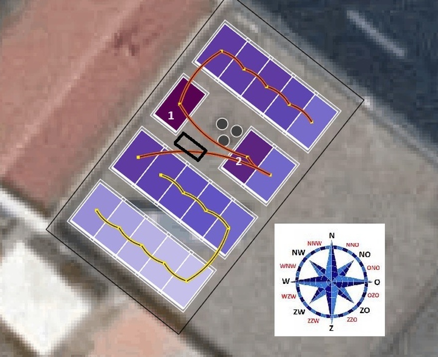

nog een keer het plaatje bekeken, mogelijk dat er voldoende ruimte is om voor de rookgasafvoer en de unit te plaatsen, dan staat deze ook niet op de rand, mogelijk dat je iets schaduwwerking op twee panelen kijgt, maar dat is pas als de zon redelijk laag staat.Torgo schreef op maandag 26 augustus 2024 @ 20:35:

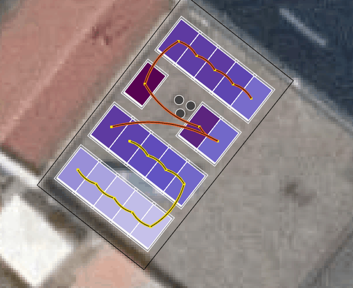

Ik ben heel benieuwd of de Quatt op mijn dak kan worden geïnstalleerd. Tegen mijn zonnepanelen aan, aan de Noord kant. En of dit veilig is (wind) en of het ok is dat je alleen met steiger op het dak kan komen. (Of met een kraan). Wat denken jullie? CV ketel staat in het midden van de verdieping eronder, dus kwa leidingen ideaal.
Rood = Quatt (voorkant naar het Noorden, straat kant)
Blauw = bekabeling
geel = gat om naar CV te gaan

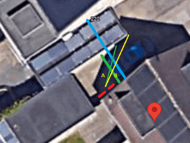

Waarom de Quatt niet tussen/bij de pijpen van de cv?Torgo schreef op maandag 26 augustus 2024 @ 20:59:
De zonnepanelen zitten gemonteerd op de rails, zie foto. Misschien kan de leiding er net onderdoor, dat zou mooi zijn.
Mijn huis nr is 31, 32 zijn de buren. Ik ben de laatste straat dus geen overburen vandaar dat de nummers even en oneven zijn.
Omdat de warmptepomp aan de Noordkant zou komen en de panelen omder een hoek staan richting Zuid (ZZW) zou het schaduweffect redelijk verwaarloosbaar moeten zijn.
Desnoods "overdwars", dus zo, dat je op deze foto tegen voor- of achterkant aankijkt?

@TorgoFriezin schreef op dinsdag 27 augustus 2024 @ 15:35:
Ja, dat was ook al mijn idee, overdwars zal echter meer schaduw over de daar achter liggende panelen veroorzaken, maar als je deze direct (mits er voldoende plaats is, op de foto te zien zou het moeten kunnen) achter de rij panelen ervoor gaat gaat zetten zou dit een prima oplossing kunnen zijn met minimale schaduwwerking voor de achterliggende panelen. Voorkant warmtepomp richting voorkant huis.
Quatt WP 4,5 kW - Atag CV ketel - Honeywell T6 - 23 panelen SolarEdge
Dat is wel de mooiste plek, maar ben een beetje bezorgd over de potentiële impact op de zonnepanelen opbrengst. Ze zijn in serie geschakeld over twee strings, dus schaduw op één paneel heeft invloed op de opbrengst van alle panelen in de serie.MacD007 schreef op dinsdag 27 augustus 2024 @ 15:43:
@Torgo
:fill(white):strip_exif()/f/image/9tJfB9yhrqCzzBt5xCeuScTX.png?f=user_large)
Optisch wel de beste plek, je kan hem dan niet zien vanaf te straat. Ook geluidstechnisch waarschijnlijk de beste plek, ver van alle ramen. En hij kan niet van het dak waaien.
Kan je prima even uitproberen met een stukje hardboard/muliplex van ca 125x62Dat is wel de mooiste plek, maar ben een beetje bezorgd over de potentiële impact op de zonnepanelen opbrengst. Ze zijn in serie geschakeld over twee strings, dus schaduw op één paneel heeft invloed op de opbrengst van alle panelen in de serie.

Ik denk dat ik het niet zou doen. Ik zou de extra koelleiding voor lief nemen en gewoon volledig noord monteren. We hebben het er hier wel eens eerder over gehad, en als ik het me goed herinner verliest de koelleiding om en nabij de 9KWh thermisch per meter per jaar (laten we voor het gemak 3KWh elektrisch zeggen), daar weegt 1 extra paneel al snel tegenop, zelfs als je niet meer kunt salderen.MacD007 schreef op dinsdag 27 augustus 2024 @ 16:37:
Dus geen solar-egde, welk merk heb je dan ? want ook die kunnen ondertussen wel met dat probleem overweg. ik verwacht mn paneel 1 en paneel 2 op die plaats iets last ervan kunnen hebben. Als je één paneel (1) zou kunnen laten vervallen krijg je meer ruimte en zal het effect mogelijk heel gering zijn, mogelijk zou je deze zelf kunnen omwisselen, maar dat maakt het nog meer lastig.
even een vraag; zijn dit toevallig "half-cut zonnepanelen" want doordat deze in portait zijn opgesteld zouden ze indien deze "half-cut zonnepanelen" zijn namelijk bij een schaduw aan of de bovenkant of onderkant wel nog deels blijven werken, dus de invloed zou daarbij minder zijn.
Qua looks lijkt de dakrand mogelijk ook nog een deel van de warmtepomp te blokkeren.
Ik zou wel uitblazen richting de zonnepanelen zodat je niet tegen de dakrand opblaast, en dus meer kans op recirculatie krijgt. Als je uitblaast richting de zonnepanelen zul je dit redelijk voorkomen denk ik.

Die dakrand is niet zo heel hoog. Ik denk een centimeter of twintig. Het lijkt erop dat de Quatt als hij op zijn poten staat ook wel een stukje vanaf de grond is. En het gat van de ventilator zit ook iets hoger. Maar de wind komt wel vaker ZuidWest, dus hem richting ZZW zetten zal ervoor zorgen dat hij vaker met de wind mee kan blazen. Hij blaast dan wel de kant op waar ik wél overburen heb, dat is dan het nadeel. Maar omdat hij helemaal Noord staat zit er dan wel zo’n 30m tussen de Quatt en de gevel van de overburen.Qua looks lijkt de dakrand mogelijk ook nog een deel van de warmtepomp te blokkeren.
PS: ik denk dat de zonnepanelen ongeveer even hoog zijn als de dakrand aan de hoge kant.

ik verwacht als ik de foto's zie dat je met de uitblaas ver boven de rand uitkomt.onlinaius schreef op dinsdag 27 augustus 2024 @ 17:03:

Rug van de zonnepanelen gaan de airflow blokkeren denk ik. Beter van het dak af blazen, hoewel zonnepanelen koeling met een warmtepomp op zich wel een leuk idee is.onlinaius schreef op dinsdag 27 augustus 2024 @ 17:03:

Ik denk dat dit wel mee zal vallen. De panelen zijn relatief dun, en de lucht kan er aan allerlei kanten uit. Ik kan me dit probleem voorstellen met een solide, recht opstaande dakrand, maar met die schuine panelen zal een deel van de lucht er onder gaan en zijwaards wegstromen, en een deel zal er overheen gaan.netappie schreef op dinsdag 27 augustus 2024 @ 18:04:
Ik denk niet dat er veel kans op recirculatie zal zijn.
Mocht Torgo zelf op het dak kunnen (maar ik denk het niet, gezien de eerdere berichten) dan zou je eens kunnen proberen op een windstille dag met een stevige ventilator waar je luchtstroom voelt.

Het probleem is dat het zo dicht op elkaar staat dat het weerstand toevoegt.onlinaius schreef op dinsdag 27 augustus 2024 @ 20:37:
Daarnaast produceert de warmtepomp koude lucht die daalt en mogelijk ook condens veroorzaakt. Dat zou ik toch liever niet onder de zonnepanelen hebben. Lekstroom en problemen met de MC4 connectoren zijn niet ondenkbaar.

Het lijkt daar rechts wel (te?) krap voor de bigfoots van de Quatt. Kunnen alle panelen nog wat naar het zuiden? Dat lijkt wel zo op je eerste foto.Torgo schreef op maandag 26 augustus 2024 @ 20:59:
Wel geluideisen volgens mij, naar de voortuin (of zelfs raam??) van de buren.MacD007 schreef op maandag 26 augustus 2024 @ 23:21:
m.b.t. het geluid zou je mn door de straatkant ook nog geluk kunnen hebben, want in die richting heb je geen geluidseisen.
En tip van MacD007 en Friezin om tussen de panelen te plaatsen vind ik ook nog niet zo gek. Wel wat schaduw, maar als je optimizers/micro-omvormers hebt zal die impact beperkt zijn.
edit: al uitgebreid besproken, zie ik

met het laatste te beginnen, hij heeft een growatt omvomer, dus geen optimizers (=solar edge).SBL schreef op woensdag 28 augustus 2024 @ 10:11:
met je opmerking mbt het geluid heb je gelijk, daarom ook mijn opmerking om zeker 25cm van de rand te blijven, dan kun je namelijk deze afstand met de rand als geluidsscherm gebruiken, hangt dan ook een beetje van de hoogte (ik schat hier zo'n 8-9 m in, als ik het goed gezien heb (3 woonlagen). Maar ik zou zeker een WPAC hier op los willen laten.

Ik overweeg ook om over te gaan tot aanschaf. Mijn tijdslijnen voor de geïnteresseerden:
26-08-2024 huisbezoek aangevraagd en €25,- betaald
26-08-2024 aanvullende vragen beantwoord
26-08-2024 Bevestiging ontvangst antwoorden op aanvullende vragen
28-08-2024 Bevestiging dat huis geschikt is en er een huisbezoek wordt ingepland
04-09-2024 Huisbezoek gepland
Ook hier de druktemelding in de emails.

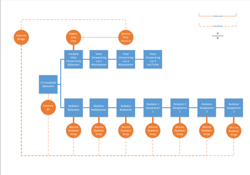

2. Ik beschik over een Tado systeem met zones, op de vloerverwarming (met een elektrische klep die door de thermostaat in de woonkamer geschakeld wordt) en met radiatorknoppen in diverse kamers.
/f/image/eLL4QNpSfZy6HnLnB9jYCRdi.png?f=fotoalbum_large)
Heb hier al veel gelezen over hoe om te gaan met Tado zones. Echter heb ik nog geen ervaringen gelezen over een dergelijke elektrische klep. Kan ik deze handhaven of moet deze voortaan altijd open blijven staan?
3. Een soortgelijke vraag over de pompschakelaar van de vloerverwarming (gaat aan bij instelbaar X graden warm water in de aanvoerleiding), kan ik deze handhaven?

Mijn situatie:
:fill(white):strip_exif()/f/image/p7ZpG1Cp3om569g0n7GQX83J.png?f=user_large)
- Rood = Duo opstelling, aan andere kant van de gevel staat de CV opgesteld
- Groen = 356 cm, tussen mijn gevel en de gevel van de garage van de buren (zonder ramen)
- Blauw = 661 cm, tussen mijn gevel en de gevel van hun woonhuis (loodrecht), hun dichtstbijzijnde deur en ramen zitten diagonaal nog iets verder weg

[Afbeelding]5. Een Duo produceert 58 dB. Zit ik ver genoeg af van de buren, of kan ik beter een WPAC geluidsberekening uitvoeren?
6. Heeft iemand een referral code over voor me? Alvast bedankt!

4. Ik zit waarschijnlijk op de grens tussen Mono en Duo en overweeg de Duo n.a.v. de berichten hier, zomerkorting, een goed werkende, maar oude CV en daardoor interessante upgrade naar FE volgend jaar. Ik vind nergens terug hoeveel cm ruimte er tussen de 2 units aanbevolen wordt, dus de totale breedte van de setup?. En is 20 cm tussen gevel en units voldoende?
Paar cm tussen de units.
20 cm Ik erachter is zeker voldoende.
Mijn situatie:

2) zolang alleen de thermostaat in de woonkamer een actieve warmtevraag naar de Quatt mag sturen (& dus ook de elektrische klep meeschakelt) zou het geen probleem moeten opleveren
3) geen ervaring mee
4) afgaand opgeposte plaatjes 10-20 cm
5) afstand houdt niet over tot de garage, en met eigen(?) garage aan linkerzijde zou ik toch rekening gaan houden met galmen, alle geluid moet omhoog & naar rechter zijde
Ja echter je zult hier wel de schakeltemperatuur op de nieuwe waarde (waarschijnlijk onder de 30 graden moeten instellen. ik heb mijn pompschakelaar net boven de bekende 18 graden staan, dus bij de start van de warmtepomp (bij 18 graden kan deze starten) gaat de pompschakelaar aan. tijdens de zomer loopt deze elke dag enkele minuten om de pomp niet te laten vast zetten, maar dat moet jou pompschakleaar ook wel die functie hebben.3. Een soortgelijke vraag over de pompschakelaar van de vloerverwarming (gaat aan bij instelbaar X graden warm water in de aanvoerleiding), kan ik deze handhaven?
ruimte achter de Quatt is minimaal 20 cm, maar iets meer is wel een voordeel. dus hier is elke cm meer helemaal niet snelcht, echter dit werkt wel weer in het nadeel mbt het geluid op. dus ik vrees dat het geluid je hier wel de mogelijke ruimtes zal bepalen.4. Ik zit waarschijnlijk op de grens tussen Mono en Duo en overweeg de Duo n.a.v. de berichten hier, zomerkorting, een goed werkende, maar oude CV en daardoor interessante upgrade naar FE volgend jaar. Ik vind nergens terug hoeveel cm ruimte er tussen de 2 units aanbevolen wordt, dus de totale breedte van de setup?. En is 20 cm tussen gevel en units voldoende?
Ruimte tussen de Quatts zal rond de 30 cm zitten, ze moeten er gewoon goed bij komen. En ja, met de huidige extra goedkope prijs is een Quatt duo helemaaal niet zo'n slecht idee.
Echter kloppen je lijnen niet, als ik de foto juist hebt beoordeeld zijn of lijn A of lijn B de bepaalende afstanden, en omdat op de juiste manier te kunnen beoordelen zul je echt een WPAC moeten doen, het zou zo maar kunnen dat je het op die plek niet binnen de 45 dB gaat halen (of juist wel).
:fill(white):strip_exif()/f/image/lUa1cSDrjRyJEgsSw6iTC1s7.png?f=user_large)

2. Heb ook een dergelijke (Honeywell) zoneklep voor de vloerverwarming. Werkt prima met Quatt en Tado. Mocht het niet werken (bijv. hij opent niet snel genoeg bij verwarmen) dan even aan Quatt support vragen. Hebben ze zo voor je geregeld/ingesteld!JERO79 schreef op woensdag 28 augustus 2024 @ 20:29:
