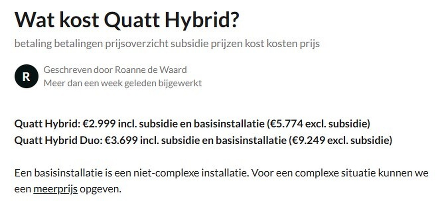

Bij nader inzien is het opmerkenlijk dat de netto aanschafprijs lager is (€ 3286 versus € 2874) dan opgegeven op het aparte rekenblad, dus de terugverdientijd moet lager zijn dan opgegeven! De bijbehorende grafiek ziet er daardoor dus ook net iets anders uit. Ik zie in mijn papieren dus slordige fouten en dat maakt de beweringen die ze doen onbetrouwbaar. Het zijn de ervaringen van anderen en de relatief gunstige prijs die mij over de streep trekken. Aanpassing van de spf-waarde geeft ook aan dat ze daadwerkenlijk iets met hun monitoring doen. De Chill is voor ons een uitkomst omdat we geen lelijke leidingen hoeven te trekken, waar we mogenlijk geen toestemming voor krijg van de welstandcomissie. Ondanks mijn kritiek werd het dus toch de Quatt. In de praktijk zal de pomp zich moeten bewijzen.
ik verwacht dat je daar uiteindelijk geen spijt van krijgt. het is ondanks de marketing (die overigens je net zo ook bij andere merken ziet) nog steeds een van goedkoopste hybrides op de markt met een prima geluidsniveau (en ja er zijn stillere, maar die kosten het dubbele of zelfs meer) en zelfs een optionele koeloptie.

Op de website bij Quatt zijn ze niet scheutig met prijsinformatie. Weet iemand of ze daadwerkelijk gezakt zijn qua prijzen?
  • Dylanf97
  • Laatst online: 09:06
@twinkey Ik heb gisteren de offerte ontvangen en de prijzen zijn vooralsnog hetzelfde gebleven.

twinkey schreef op dinsdag 27 augustus 2024 @ 07:26:
Zo lees ik dit stukje ook niet 😉 ik heb meer het idee dat de andere merken behoorlijk zijn gezakt en Quatt en WeHeat al goedkoper waren.
Het is vooral dat de rest gedaald is. Veel bedrijven maakten het nogal bont.
Voor die 3000 euro heb je een koopje en met een referral code kan daar nog 100 euro vanaf. Ook worden er gratis Tado thermostaten uitgedeeld (weet niet zeker of dat nog zo is) en krijg je een huisbezoek voor een prijs die de gemiddelde professional al aan voorrijkosten rekent.
De markt is behoorlijk ingezakt, dus als je iets anders zoekt dan een Quatt dan kan je misschien een scherpere prijs regelen dan voorheen. Bij Quatt is de rek er volgens mij wel redelijk uit qua kortingen, maar je kan het natuurlijk proberen.
ik ga even kijken of de informatie in de TS nog wel klopt, in feite staat er bij Quatt alles op.
De TS nog even gecontroleerd, en ook daar stond alles juist. nog wel even een kleine aanvulling gedaan.
Afbeeldingslocatie: https://tweakers.net/i/XBnXgs5GHf9oxeuUfUfiyCg4XFw=/full-fit-in/4920x3264/filters:max_bytes(3145728):no_upscale():strip_icc():fill(white):strip_exif()/f/image/oHre1fNwyIiHy1NEjRVgznoc.jpg?f=user_large
huisbezoek kost 25 euro.
aanbetaling 99 euro
rest betaal je na de installatie binnen 3 dagen. Bedenk wel, je betaald aan Quatt de prijs excl. subsidie dus totaal 5.774 euro.
Van de RVO krijg je (normaal binnen 6-8 weken) de subsidie uitbetaald. 2.775 voor de Quatt Mono of 5.550 voor de Quatt Duo.
Hier vind je eigenlijk alles mbt de prijs: https://support.quatt.io/...206-wat-kost-quatt-hybrid
[ Voor 5% gewijzigd door MacD007 op 27-08-2024 12:10 ]
Quatt WP 4,5 kW - Atag CV ketel - Honeywell T6 - 23 panelen SolarEdge
