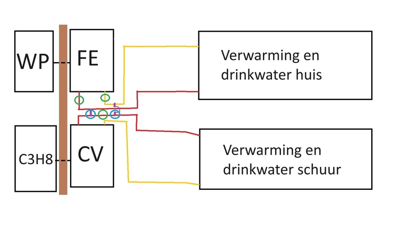

Het idee is inderdaad om de CV er als backup naast te hebben hangen, afgesloten door een driewegklep, waarbij de leidingen van de CV en de CV zelf leeg zijn. In het noodzakelijke geval dat ik hem wil gebruiken, vul ik ‘m, stook ik hem heet en spoel ik ‘m door.
Begrijp ik dam goed dat dit goed zou moeten gaan?
De tweede optie is om mijn schuur ermee warm te stoken. Dan draait het hele spul heel sporadisch. Maar om die optie te overwegen, moet ik eerst even uitzoeken hoeveel propaan hij gebruikt als hij IDLE draait en alleen de ketel warm houdt.
Jep, helemaal goed, het is zo wel niet helemaal volgens protokol maar zou wel moeten werken, en dit is natuurlijk alleen voor de warm water voor SWW sanitair warm water (je douche en drink water dus), dus zeker niet voor je verwarmingswater voor je radiatoren, daar heeft dat namelijk zoals al is gezegt geen enkele effect, dat water kun je dus gewoon laten zitten.
dus niet voor je verwarming, het gaat hier dus alleen over het hete/warme water wat uit je kraan gaat komen.

Ik wil beide delen van de CV gebruiken als backup. En ik wil het systeem van die CV dus leeg achter de hand houden, tot mocht het onverhoopt eens nodig zijn.
dus het verwarmingsdeel van de ketel kun je prima vol laten houden, is ook beter zo voor de leidingen (corrosie).
Het aparte deel voor je SWW (heet/warm water uit je kraan) dat deel dus beter leeg houden, dus voor de de de leiding de ketel ingaat zal daar een afsluiter met ontluchting moeten zitten en uiteraard direct na ketel nog een keer, normaal gezien loopt daar ook alleen maar één leiding (warm water leiding doorheen). succes

Bedankt voor de uitleg.
Eén ding is voor mij nu nog verwarrend:
" dus niet voor je verwarming, het gaat hier dus alleen over het hete/warme water wat uit je kraan gaat komen."
Waarom is dat zo? Voor alle duidelijkheid: Het verwarmen van mijn schuur doe ik los van het systeem in huis. Als ik de back-up CV in mijn schuur ga gebruiken, dan is dat achter kleppen zodat hij nooit het FE-systeem in de weg gaat zitten.
Als het vanwege noodzaak nodig is om de CV ook voor het huis te gebruiken, dan zet ik de kleppen om zodat het FE systeem wordt overgeslagen. Dat betekent dus ook dat er een klep komt om in zo'n situatie het FE systeem af te sluiten.
Dit als het ware:
Afbeeldingslocatie: https://tweakers.net/i/Z-HcO0WBjpN8uAglNYknEzq49-M=/800x/filters:strip_icc():strip_exif()/f/image/lIt3nQiGLo0LEdIYNFWc0dMb.jpg?f=fotoalbum_large
Normale situatie:
Kleppen groen omcirkeld open
Kleppen blauw omcirkeld dicht
Noodsituatie:
FE + WP ontkoppeld (stekkers eruit)
Kleppen groen omcirkeld dicht
Kleppen blauw omcirkeld open
Heet stoken
Tijdje door laten lopen
Ik begrijp dat dit ook in een andere en betere layout kan, maar het gaat even om het idee.
Dan heb ik toch zowel warm CV water als warm drinkwater in huis en in de schuur? Of zie ik iets over het hoofd?
Voor alle duidelijkheid: Rood is aanvoer, oranje is retour

even nog een vraag over je tekening; wat is C3H8 ?
Propaan. Of ik ‘m wel of niet ga gebruiken in de schuur: in beide gevallen laat ik hem ombouwen naar propaan.
oeps,sorry, ik snap hem nu C3H6, stom van me dat ik dat niet gezien had.

Ja of ik maak een fout hoor. Maar ik dacht dat her C3H8 is:
..HHH
HCCCH
..HHH..
Uiteraard kunnen de koolstofatomen ook andere volgorde qua plek hebben, of in het geval van C3H6 onderling in een cirkel verbonden zijn. Dan krijg je cyclopropaan? :P Geen idee
..HHH
HCCCH
..HHH..
je hebt het bij het juiste eind hoor. C3H6 is propeen
..HHH
HCCCH
..HHH..
propaan is C3H8 : Afbeeldingslocatie: https://tweakers.net/i/8u4FvxcXLypS0_VOWvcEltnuYIw=/full-fit-in/4000x4000/filters:no_upscale():fill(white):strip_exif()/f/image/LMfCNA0225iCz8YULQrF7dup.png?f=user_large

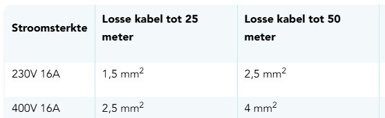

MacD007 schreef op dinsdag 13 augustus 2024 @ 22:15:
Wat dacht je van deze ? [Afbeelding]
En voor de kabel zou ik daar gewoon de juiste kabel YMVK-as grondkabel voor gebruiken, verschil is dermate klein en zit je direct goed.
Verder las ik net dat de TS een lucht en vuilafscheider 22mm adviseert. Op basis van redelijke kosten kwam ik op onderstaande uit. Iemand met deze of andere ervaringen? Moet je nog ander aansluit materiaal klaarleggen voor de monteurs of is het voldoende deze ready te hebben (en goede koffie te regelen ;) )
https://www.technim.nl/in...ilafscheider-22mm-546402/
[ Voor 17% gewijzigd door turbojonny op 17-08-2024 13:31 ]
  • MacD007
  • Laatst online: 06-06-2025
turbojonny schreef op zaterdag 17 augustus 2024 @ 13:30:
Bedankt voor jullie eerdere reacties. Op basis daarvan kies ik toch een grondkabel 5 aderig (xmvk-as). Al zie ik wel een meningsverschil of het dus een ymvk-as moet zijn of een xmvk-as ook gewoon voldoende is, maar kan niet feitelijk vinden waarom er een ymvk nodig is (moet iemand dit kunnen onderbouwen hoor ik het nog graag).
Je zou dus ook voor een YMvK-as (of XMvK-as) 4-aderig 3F-N, de aardingsmantel kan hierbij als aardkabel gebruikt worden.
Wanneer de belasting van de kabel groter is, dan gebruikt je een YMvK kabel. Een YMvK kun je onder andere gebruiken wanneer je meerdere, zwaardere, installaties moet verrichten.Dus voor een warmtepomp Quatt Duo zou ik toch eerder de YMvK-as kabel kiezen.
Het verschil zit hem voornamelijk in de toegepaste isolatie. Vergeet niet dat deze kabel met gemak 25 jaar en langer kan blijven liggen, vervanging over een tijd is in het algemeen gewoon duurder, dus beter is het direct goed te doen.
Een XMvK(-as) is mn voor lichte vermogens bedoeld (bv voor verlichting ed).
Denk ook aan de aderdikte, blijf je onder de 50m dan is (400V 3-Fase) 2,5mm2 voldoende, is het meer dan zou ik toch naar 4mm2 gaan.
zie tabel:
Afbeeldingslocatie: https://tweakers.net/i/IfPBEoYfFXgOvmHkVjmH0hohXG0=/full-fit-in/4920x3264/filters:max_bytes(3145728):no_upscale():strip_icc():fill(white):strip_exif()/f/image/b6rTuHu19B74QD60v3ftarrB.jpg?f=user_large
Voor werkschakelaar wordt het dan een ABB Werkschakelaar 25A 2-polig BW225DP (als ik de foto van @MacD007 bekijk) .
[ Voor 14% gewijzigd door MacD007 op 17-08-2024 16:09 ]
