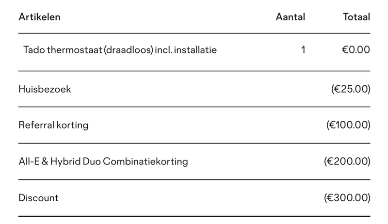

  • oomenit
  • Registratie: Juli 2017
  • Laatst online: 15-10 13:29
okijokii schreef op dinsdag 13 augustus 2024 @ 08:42:
Ik heb al wel gemerkt dat deze korting niet geldt wanneer er al iets van een andere korting is bij Quatt (en die is er vaak). Heeft al iemand eens de referral korting gekregen?
Zeker wel, in mijn offerte stond netjes alle kortingen vermeld. Dus de 25 euro aanbetaling voor het huisbezoek, die Duo (FE)-upgrade korting en de 'standaard' 300 euro korting die ze geven. En dus ook die referral korting.
Afbeeldingslocatie: https://tweakers.net/i/zt4pt45EwSI0dwOwIro8yXGzGVg=/800x/filters:strip_icc():strip_exif()/f/image/vwicpdVBFbUpBxbR6Y40T3lY.jpg?f=fotoalbum_large
  • okijokii
  • Registratie: Oktober 2021
oomenit schreef op dinsdag 13 augustus 2024 @ 08:52:
Dat is mooi, dus wel korting op korting _/-\o_

Ik lees al een tijdje mee op dit forum. Vanwege de aankondiging van de Chill raakte ik geïnteresseerd in Quatt. Hiervoor wacht ik wel nog eerst de eerste resultaten af (iets met kat uit de boom kijken).
Inmiddels heb ik een digitaal adviesgesprek gehad en een offerte voor een Quatt Duo. De wens is om indien mogelijk FE te gaan.
Heeft iemand nog een referral voor me? Zag de vraag hier al vaker voorbij komen :).
Alvast bedankt!

op heel tweakers zijn referrals niet toegestaan; hier dus ook niet. Hengelen naar referrals doen we ook niet aan.
Ook mensen zonder Quatt zijn in dit topic welkom en kunnen waardevolle informatie hebben voor (toekomstige) Quatt gebruikers en overige bezoekers van dit topic. We willen dus geen reacties meer zien zoals: "wat doe je hier, je hebt geen quatt." Als je denkt dat iemand aan het trollen is, of zich op een andere manier misdraagt, maak je een Topic Report aan en dan lossen de mods het op en ga je dus niet zelf reageren. Veder hebben we respect voor elkaars mening en/of keuzes en houden we het vriendelijk.
