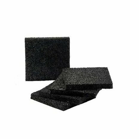

We zijn benieuwd wat jullie adviseren bij een Quat Duo opstelling op een (betonnen) plat dak.
Bij item '6.9 Ruimte benodigd voor de Quatt-opstelling' staat het volgende vermeld; 'Om trillingen zo veel mogelijk te vermijden is het raadzaam om aan de onderkant van die beugels (die tegen de muur steunen) speciale rubberen dempers (bijvoorbeeld deze blauw/zware dempers, foto 2 hieronder) te gebruiken. '
Maar word hiermee onderstaand product bedoelt en is dat dan ook geschikt voor plaatsing onder de Quat Duo opstelling op een (betonnen) plat dak?
Wagner MP-4E rubberen anti-trilmat 100x100x20mm - met extra foamlaag
https://www.ventilatiesho...trilmat-100-x-100-x-20mm/

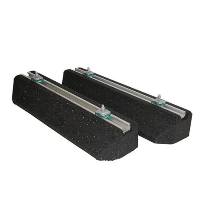

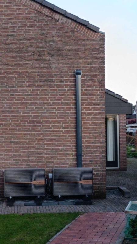

"raadzaam om aan de onderkant van die beugels (die tegen de muur steunen" ik vind dit zeer vreemd.
normaal plaatst Quatt de Quatt Duo namelijk niet met beugels tegen de muur maar plaatst de Quatt Duo op rubberen big foots op het dak.
Afbeeldingslocatie: https://tweakers.net/i/tJ9iegIASHocNMJlZoglgI7WIp4=/full-fit-in/4000x4000/filters:no_upscale():fill(white):strip_exif()/f/image/1I0UiZHsUSMdDNgxh8ZilJ7g.png?f=user_large
een beetje wat zich onder het dakbevind (garage of woonkamer/keuken) wil je natuurlijk de trillingen gaan dempen.
je kunt dit bv verkrijgen met een combinatie van massa en dempende material.
In jou situaties zou ik eerder gaan kiezen voor één of tweelaags rubberen tegels (4,5cm hoog) (dempende laag) met daarboven een laag stoeptegels (massa laag) en daar bovenop weer de rubberen bigfoots. (nog een keer dempende laag).
Afbeeldingslocatie: https://tweakers.net/i/GR-U5Z85uY4WOK_3WeCkWedj4gk=/full-fit-in/4920x3264/filters:max_bytes(3145728):no_upscale():strip_icc():fill(white):strip_exif()/f/image/FOAj6MtZPSE034AqsjCDa4ik.jpg?f=user_large
kijk je daarna nog steeds last van trillingen zou je tussen de warmtepompvoetjes en de bigfoots de dempers met veer (die heeft Quatt ook, en gebruiken deze als er problemen met trillingen is)

ik gebruik de door jou aangegeven wagner dempers ook, alleen heb ik deze tegen de muur bij de muurbeugel gebruikt. dat doet Quatt met een Duo echter niet.
Afbeeldingslocatie: https://tweakers.net/i/VHPqasR_Kyz5NMigCs6696ZA4Ns=/full-fit-in/4920x3264/filters:max_bytes(3145728):no_upscale():strip_icc():fill(white):strip_exif()/f/image/t7RYrVz9dlZsunkl5oER3SS0.jpg?f=user_large

Dat is dus niet iets vreemds vanuit Quatt. De vraag is of deze matjes ook helpen bij een Quatt duo op een betonnen dak.
Het antwoord dat je daarna geeft is wel helder denk ik 😃💪

En ja hoor, kreeg net een belletje van het huisfront dat Warmteservice aan de deur stond met een best pakket.
Helaas geen Canalit, maar Tecnosystemi is verder ook prima natuurlijk.
