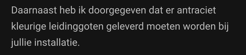

Wij krijgen as. dinsdag de spullen geleverd voor de installatie volgende week vrijdag. Als het goed is dus met antraciet grijze kanalen. Geen meerprijs. Dus volgens mij doen ze dat de laatste tijd wel optioneel leveren.
Had het voor de zekerheid nog bij hun verkoop gedubbelcheckt en kreeg als reactie:
Afbeeldingslocatie: https://tweakers.net/i/R0OxtEKSfck3zpUsVUwTJIPoRH0=/800x/filters:strip_icc():strip_exif()/f/image/ayyCKkJJine3WgQBCss56s02.jpg?f=fotoalbum_large

Super voor deze melding, ik zal dat asap in de TS vermelden.
Ik denk dat dit ook voor @Tha Deo belangrijk is.
