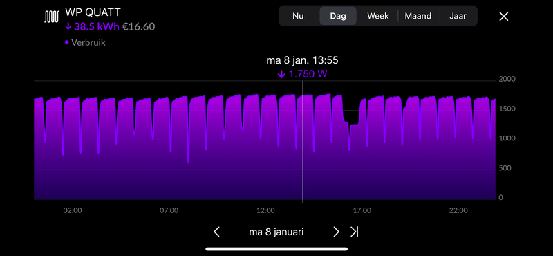

OmeJoyo schreef op woensdag 19 juni 2024 @ 06:07:
De vraag is natuurlijk, op welk vermogen staat die 24 uur per dag te draaien, want dat die de hele dag draait is in eerste instantie de intentie van een warmtepomp.
ter verduidelijking, zie onderstaand van HW kWh meter op de Quatt groep in meterkast. Nagenoeg 24 uur op vol vermogen (1750W). Er is deze dag nog 0.14m3 gas bijgestookt.
temperatuur buiten: -3 (min) tot 0 (max)
thermostaat: 20 graden (getracht te verwarmen naar 21 graden, maar dat trok ie niet)
historisch gasverbruik: 600-700 m3 (incl. 100 m3 voor warm water)
Zover ik heb begrepen, moet enige warmte die in de HeatBattery gestopt wordt, eerst door de Quatt buitenunit uit de lucht gehaald worden. Dus als er warmte vanuit het CV systeem in de HeatBattery gestopt wordt, is er minder vermogen beschikbaar om het huis te verwarmen en zal deze dus afkoelen als dit resterende vermogen lager is dan het warmteverlies op dat moment.
Nu had ik al een redelijk beperkt historisch gasverbruik, maar ik zie in onderstaande grafiek geen noemenswaardige ongebruikte/reserve capaciteit welke mij in staat zou stellen om met een enkele buitenunit gasloos te kunnen.
Zeer benieuwd hoe een adviseur bij @klmtrf met nagenoeg geen informatie kan concluderen dat het wel kan... :+
Afbeeldingslocatie: https://tweakers.net/i/53FYeDmwcAsi9TH0ACoedlg-RC4=/800x/filters:strip_exif()/f/image/9GPc3YEvdO0WYP49TKZ5MLKT.png?f=fotoalbum_large
WP: Quatt Mono (v1) + 3kW BUH (DIY) & OpenQuatt, SWW: E-boiler 250L & PV sturing, gasloos okt'25, PV: 6040 Wp (SE3000H/IQ8/APsystems), Indevolt SolidFlex 3000AC (5.4kWh)

Toby-Wan schreef op woensdag 19 juni 2024 @ 09:48:
Zou ik mogen vragen wat jouw verbruik in kWh op het hele stookseizoen was en je COP? Want als ik die grafiek zie is hij wel erg tegen zijn max aan het werken, hoe was je gasverbruik puur mbt je verwarming, dus even zonder SWW?
Ter vergelijkingen, ook Quatt mono verbruik 1.900 kWh met een COP van 4,9 en een puur gasverbruik verwarming circa 40 m3. ( geheel stookseizoen oktober-mei )

  • Toby-Wan
  • Registratie: Augustus 2018
  • Laatst online: 10:24
MacD007 schreef op woensdag 19 juni 2024 @ 10:23:
Oktober-april: 1760 kWh elektra, COP 3.8 (alleen radiatoren), gasverbruik 1.12 m3 (verwaarloosbaar).
Ik ben echt wel tevreden hoe de Quatt bij mij presteert, maar Quatt moet niet zonder data gaan zitten roepen dat men met een enkele Quatt & Heatbattery wel gasloos moet kunnen, dan kan men van een koude kermis thuis komen. (tenzij uiteraard historisch gasverbruik pak m beet <400m3 is..)
Wat als @klmtrf op basis van dit advies de keuze voor Quatt maakt, en uiteindelijk toch blijkt dat er een tweede buitenunit nodig is, waar mogelijkerwijs geen ruimte voor is (praktisch of geluidstechnisch)
  • MacD007
  • Laatst online: 06-06-2025
Toby-Wan schreef op woensdag 19 juni 2024 @ 10:53:
ben ik het met je eens, volgens mij heeft Quatt tot nu toe geroepen dat ze eerst vanuit de data die zij vergaard hebben ( dus achteraf) kunnen aangeven of je met een Quatt Mono ook naar een All-electic upgrade kunt gaan, volgens mij zijn ze daar zelfs nog volop mee bezig, dus mogelijk dat deze verkoper een beetje overijverig is geweest.
ja, mn geluidstechnisch maakt het best een verschil tussen een Quatt Mono en een Duo. ook de type plaatsing is anders, een Quatt Duo kan bv niet tegen een muur (beugels) geplaatst worden.
Als ik je stroomverbruik zie en opgave historisch gasverbruik is er iets helemaal niet goed bij jou.
Hoort de WP per dag zoveel starts/stops te maken als het lijkt?

Jeroen schreef op woensdag 19 juni 2024 @ 19:15:
Dat zijn geen start/stops maar defrosts

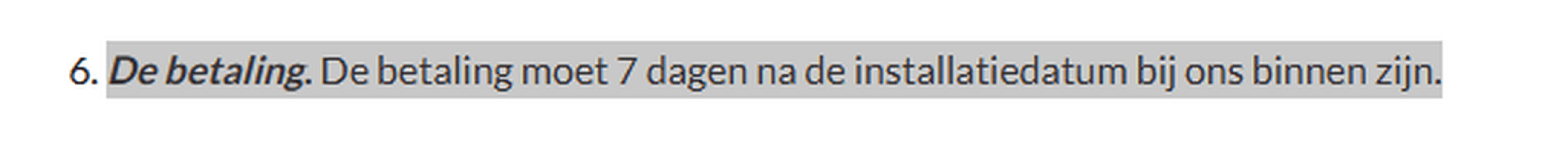

Wat staat er in je offerte bij de veelgestelde vragen onderaan?
Mijn aanbetaling was 11 juni en mijn offerte van 3 juni.

Hoe dan ook, geen zorgen, de offerte bevat de nieuwe regels, zoals ik hieronder quote. En dat geeft zekerheid!
Ja, bij Quatt FAQ Aankoop staat ook:
Afbeeldingslocatie: https://tweakers.net/i/7QivXS4cdUbldat-zTmTv9qt4Z0=/full-fit-in/4000x4000/filters:no_upscale():fill(white):strip_exif()/f/image/WmV1Yx5X25hkcRnUUo1rMxMb.png?f=user_large
bron: https://support.quatt.io/...aringscheck-gedaan-wat-nu
Quatt WP 4,5 kW - Atag CV ketel - Honeywell T6 - 23 panelen SolarEdge
  • Wimplon
  • Laatst online: 30-06-2025
MacD007 schreef op zaterdag 22 juni 2024 @ 10:47:
Kun je aangeven waneer je de Quatt gekocht hebt ?
In het verleden was de door jou nu aangegeven betalingsmethode namelijk kompleet anders, je moest vroeger namelijk het bedrag volledig vooraf betalen. Quatt heeft dit pas kortgeleden gewijzigd.
Ik heb net een week geleden de eerste aanbetaling gedaan van 2700 euro. 3 juli moet het resterende bedrag (3000+ euro) binnen zijn en dan wordt 17 juli alles geïnstalleerd. Apart dat er bij anderen een totaal andere procedure is..
[ Voor 3% gewijzigd door Wimplon op 22-06-2024 14:33 ]

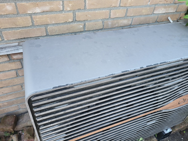

Prachtige weersinvloeden @ de front
We hebben hem sinds eind maart..Afbeeldingslocatie: https://tweakers.net/i/L0DZB929kXLOM4gkvza8p5zT1H4=/800x/filters:strip_icc():strip_exif()/f/image/D4mvOxGBVTrPO85kUbbaIfgN.jpg?f=fotoalbum_large
Afbeeldingslocatie: https://tweakers.net/i/aiACfHYfFINRXuEsPpMsLSC7hgQ=/800x/filters:strip_icc():strip_exif()/f/image/xilCOZDKocnI5IOFeeJM3BAV.jpg?f=fotoalbum_large
Afbeeldingslocatie: https://tweakers.net/i/01UOkgWjPiPejEzInse-ltHQxf0=/x800/filters:strip_icc():strip_exif()/f/image/ZrsYiUMsn6OFyzzr3BgeTjVl.jpg?f=fotoalbum_large
  • sbijlsma
  • Laatst online: 10:53
Bij mij 10 maart geïnstalleerd. Nu staat het 4e panel te wachten in mijn garage voor wisseling. Elke keer komt het beschadigd van de transporteur door matige verpakking. Quatt lijkt traag met het verbeteren van hun processen.
