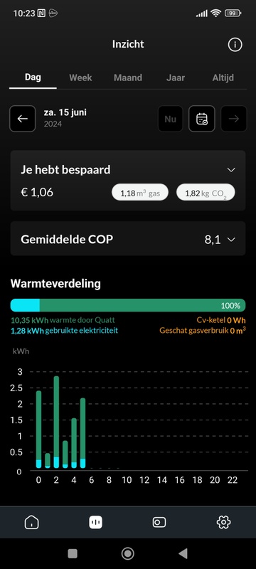

  • okijokii
  • Registratie: Oktober 2021
Met nachttemperaturen van 13 graden, houdt de Quatt het huis op 20 graden met een mooie COP:
Afbeeldingslocatie: https://tweakers.net/i/LL0sp11BAgbjPDSjzh2lZ3Uz9zI=/x800/filters:strip_icc():strip_exif()/f/image/kbShyGAo6QmNldSHhqcDc0O2.jpg?f=fotoalbum_large
2-onder-1-kap 1990 | Enkele Quatt op garagedak | T6 | Intergas Xtreme 36 | vvw beganegrond en badkamer | radiatoren met speedcomforts begane grond en eerste verdieping | Zonnepanelen 3,3 MWh per jaar | HR++

okijokii schreef op zaterdag 15 juni 2024 @ 10:25:
Mooie COP
Hier door alle isolatie maatregelen in april voor het laatst de warmtepomp aan gehad.

Is tijd een onderdeel van de COP? Vanmorgen om 8 uur had ik een COP van 8.1
Vandaag is de Quatt verder niet meer aangegaan (het is 21 graden geworden door de zon, thermostaat staat op 20), maar de COP loopt langzaam naar beneden:
Afbeeldingslocatie: https://tweakers.net/i/yKIYdCSbuFCNgeSE1LUj1q-JUYc=/x800/filters:strip_icc():strip_exif()/f/image/qVGNjHvswZPvAREuqBrMUYfW.jpg?f=fotoalbum_large

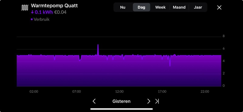

  • MacD007
  • Laatst online: 06-06-2025
onlinaius schreef op maandag 17 juni 2024 @ 10:41:
Eeehm, nee, dat is ongeveer 5 watt ;) Overigens is het mij niet helemaal duidelijk wat er precies gemeten wordt. Of die 5 watt alleen de buitenunit is, of dat de CiC hierin ook wordt meegeteld.
Simpelweg met een slimme stekker uit te vogelen natuurlijk, maar ik vermoed dat iemand dit hier al wel gedaan heeft.
bij mij verbruikt de buitenunit Quatt slechts circa 5 wh (gemiddeld), dat is per dag dus 0,12 kWh. En dat is alleen de buitenunit zonder de CIC, wat die zit op een andere groep.
In mijn geval zit de buitenunit op een aparte Alamat B 16, er zit daar niets anders op en wordt met een MID kWh meter gemeten.
Afbeeldingslocatie: https://tweakers.net/i/Ovl6D6I6EYG7nGfk0v1YZpdM_DY=/800x/filters:strip_icc():strip_exif()/f/image/izpcuIIhgs4NHjHR1acWz6df.jpg?f=fotoalbum_large
Maar voor de COP wordt dus waarschijnlijk alleen die 5 watt per uur meegerekend. Viel mij ook wel op inderdaad, afgelopen week is de Quatt ergens even een klein uurtje aangeslagen, en de week COP was maar 2.9 door al het standbye verbruik de rest van de week.
Quatt WP 4,5 kW - Atag CV ketel - Honeywell T6 - 23 panelen SolarEdge
