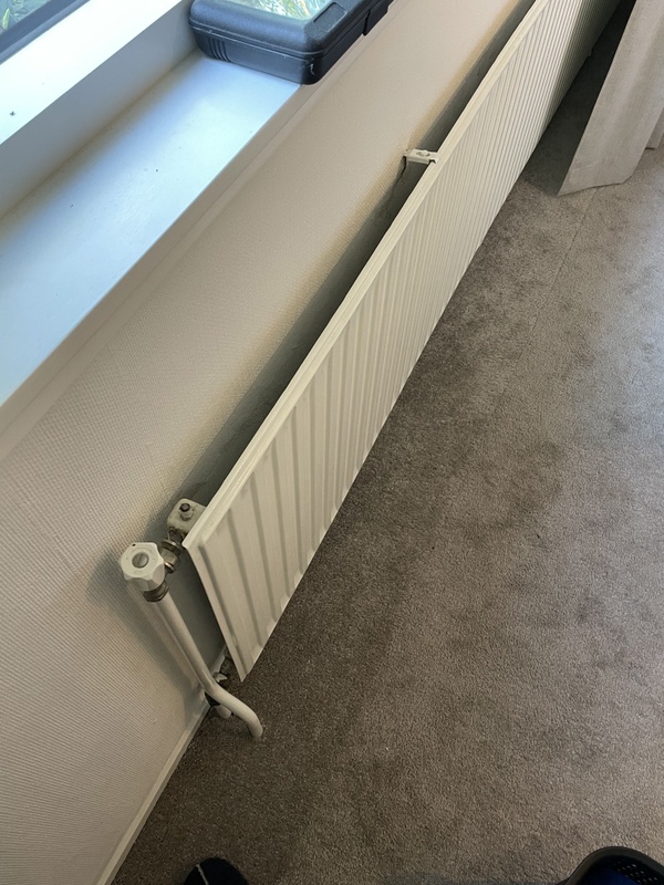

zou je eens een foto van deze radiatoren en covector kunnen plaatsen, alleen leeftijd zegt niet zo veel. type en uitvoering zijn daar veel belangrijker bij.
overigens kun je nagenoeg geen andere CV ketels meer kopen dan alleen HR ketels, en ik hoop toch dat die CV ketel ook niet 50 jaar oud is, kan ik me eigenlijk ook niet voorstellen. Dus welke Cv merk en type (en leeftijd is deze) heb je ?
Ja, zeer duur
mindere isloatie betekend alleen dat je meer warmte nodig hebt, de Quatt duo is met zijn 10 kW voor veel huizen ruim zat. Het problem kan maar hoeft dus niet eerder in je afgiftesysteem te liggen, maar zonder foto's wil ik daar geen uitspraak over doen.
De vraag is of je met een hogere aanvoer temperatuur geholpen bent, want dat betekend ook weer een stuk hoger electrisch verbruik, ik weet niet of je ook zonnepanelene hebt ? Quatt kan ook hoger, alleen wil je algemeen bij een warmtepomp deze zo laag mogelijk.
jou probleem zit hem eerder in je afgiftesysteem, maar om dat goed te kunnen beoordelen moeten we die wel kunnen zien.
kan de Quatt Duo met FE upgrade ook, helaas is er van de WeHeat nog geen duidelijk geluidswaarde bekend, dat is wel een punt om te bedenken, en ik denk als ik de prijzen zie (vergeet niet dat zijn prijzen zonder installatie ! die je daar ziet en vergis je niet wat daar nog bijkomt, zo zou maar maal 2 kunnen worden, of je daar zo blij van word.
Hartelijk dank voor je uitgebreide reactie. Wat betreft CV heb ik een: AWB - Thermomaster VR. Ik schat dat deze 15 jaar oud is of iets dergelijks. Zover ik weet is het ook geen hoog rendement ketel.
[Zie foto: Afbeeldingslocatie: https://tweakers.net/i/fMKXLIqHc75wZd3L7gQJc3vtXT8=/x800/filters:strip_icc():strip_exif()/f/image/8t4LD5DbLss1zgjuvGVKvSzX.jpg?f=fotoalbum_large]
Ik hoor wat je zegt, en denk dat je gelijk hebt mbt het afgiftesysteem. Zie eerdere foto.

Serge1011 schreef op maandag 10 juni 2024 @ 11:51:
[Zie foto: [Afbeelding]]
@MacD007 wat is je mening aan de hand van mijn reactie?

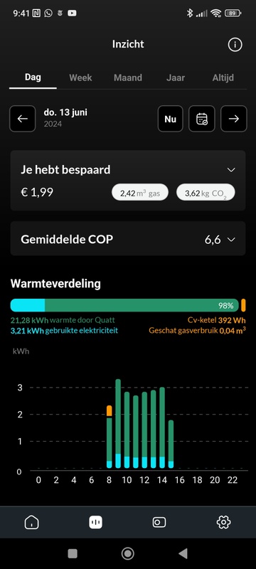

  • Danneh93x
  • Registratie: Januari 2016
  • Laatst online: 10-09 13:22
MacD007 schreef op woensdag 12 juni 2024 @ 20:11:
dat warmen doet hij ook wel, alleen dat gaat langzaam, zeker als je dat vergelijkt met een CV, die het water dus ook nog hoger stookt (hoewel ik niet denk dat die 50 graden ook je vloerverwarming ingaan, die temperatuur ligt veel meer in de lijn wat de Quatt nu ook leverd, dus in combinatie met een vvw is een quatt een prima keuze.
Dus wat @SBL aangeeft, even geduld, alleen nu is het weer niet echt om het goed uit te testen, even snel het even een paar graadjes omhoog, is vrij lastig. :)
Opnieuw thanks!
Uiteindelijk meer dan tevreden afgelopen nacht. Opnieuw getest op 20 graden.
Quatt deed volgens mij perfect wat-ie moest doen. Rond de 2.4kWh door Quatt met een COP van rond de 5.9 Hield het huist perfect op 20 graden met een watertemperatuur van rond de 30/31 graden. Buitentemperatuur was hier 9-10 graden vannacht
Elke verdieping nu 1 radiator op een kwartslag open. Radiatoren geven heerlijke warmte af en vloer is niet warm en niet koud. Precies wat ik wil!.
En echt meer dan tevreden over het geluid - apparaat is echt gewoon niet te horen! Zelfs als ik even buiten ga luisteren, produceert het nauwelijks geluid.
Zie foto's.
Afbeeldingslocatie: https://tweakers.net/i/6Ce69OiayCFfD6hA728eqjJJaL4=/x800/filters:strip_exif()/f/image/3DhGeEgzBDyystOtmSbkjSSx.png?f=fotoalbum_large
Afbeeldingslocatie: https://tweakers.net/i/g2W5qj7lJ5OJAEVZVBC1p7JZEsE=/x800/filters:strip_exif()/f/image/FQGqpJDfgZe0eGm4N0taw3Fj.png?f=fotoalbum_large

Ben ik toch erg blij zo te zien met het vele glas op het zuiden. 29 april heeft die voor het laatst vewarmt, momenteel 20,7 in de huiskamer, rest van het huis ook prima op temperatuur.
Wat voor COP draait die nu met deze temperaturen?
Ik heb hem 1 dag aan gehad. Die dag was er hier in het noorden geen zon te vinden. COP staat hier:
