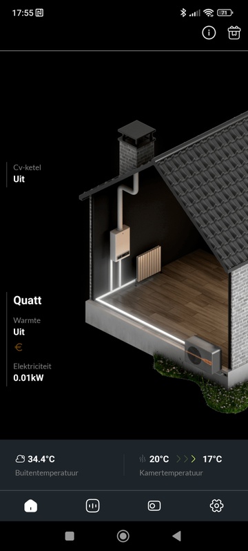

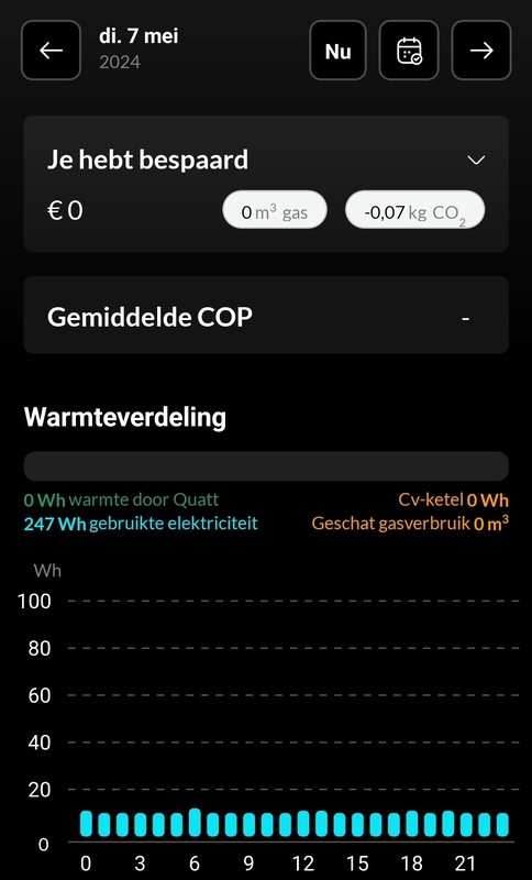

MacD007 schreef op woensdag 8 mei 2024 @ 12:07:
De Quatt (mono in mijn geval) gebruikt circa 5W met af en toe een iets hogere run (heel kort).
Maar hoe kom je dan op 918Wh uit? Bij mij verbruikt hij 124Wh op een dag dat hij niet verwarmt. Dat is nogal een verschil?
2-onder-1-kap 1990 | Enkele Quatt op garagedak | T6 | Intergas Xtreme 36 | vvw beganegrond en badkamer | radiatoren met speedcomforts begane grond en eerste verdieping | Zonnepanelen 3,3 MWh per jaar | HR++
  • Bertuz-x10
  • Laatst online: 26-11 08:17
okijokii schreef op woensdag 8 mei 2024 @ 13:56:
Het overzicht is een maandverbruik en geen dag verbruik ;-)

SBL
Gerardwaz schreef op woensdag 8 mei 2024 @ 12:01:
Dat is € 1.35 per kWh kan je beter een andere leverancier zoeken.
0,020kW * 8760h / 12maand * 0,33 €/kWh = 5€/maand (aangevuld met "/maand")
[ Voor 6% gewijzigd door SBL op 08-05-2024 14:32 ]

SBL schreef op woensdag 8 mei 2024 @ 14:05:
Ah dacht dat je per maand bedoelde.

  • okijokii
  • Registratie: Oktober 2021
Bertuz-x10 schreef op woensdag 8 mei 2024 @ 14:03:
Niet goed gekeken 😅

Freeckje schreef op woensdag 8 mei 2024 @ 12:15:
Bij mij nu ook ook (de app geeft 0.01kW aan, json data 5 watt). Echter pas nadat ik de circulatiepomp had uitgeschakeld! Toen de pomp nog draaide gaf ie 0.05kW aan. Dus het lijkt er op dat de CiC het gebruik van de pomp meeneemt in het totaalgebruik!? Wel zo netjes :)
die door mij genoemde 5W komt vanuit een externe kWh meter (MID gekeurd) dus behoorlijk naukeurig.

MacD007 schreef op woensdag 8 mei 2024 @ 17:08:
Dat is uitstekend, maar nog mooier zou om op die manier het totaalverbruik van de wp-unit te meten en te valideren. Meet de wp-unit die vermogenswaarden en geeft ie die door aan de CiC via de modbus-interface, of is het een inschatting obv de controlsetpoints?
Aanleiding van de opmerkingen/vragen was het grote standby gebruik van de wp door de pomp (ca 50 watt 24 uur per dag), dit fenomeen leek na de update 2.15.0 van de CiC op te treden (bij aansturing obv de watertemperatuur). Mogelijk zijn er gebruikers van een Evohome-systeem die dit ook constateren?
[ Voor 52% gewijzigd door Freeckje op 08-05-2024 18:38 ]

Freeckje schreef op woensdag 8 mei 2024 @ 17:57:
we weten niet hoe en exact waar de Quatt (cq de CIC) dit gaat meten. Daarom heb ik bewust voor een eigen externe kWh meter gekozen, toen was overigs ook nog geen verbruiksgegevens in de app beschikbaar. ik vergelijk deze met elkaar maar kom eigenlijk geen erg schokkende afwijkingen tegen, die liggen eerder ergens tussen 0 en2-3%, waarbij 3 al bijna niet voorkomt.
De MID meter van Homewizzard is daar natuurlijk een heel stuk naukeuriger. overigens zit daar het verbruik van de CIC niet in, die zit ook op een andere groep. De Quatt zelf heeft een volledige eigen groep met een eigen alamat.

Cic en Quatt samen 240 Watt stand by verbruik per dag volgens Mid meter van home wizard. In app 10 Watt per uur en 200 per dag afgerond dus ergens tussen 200 en 240 ligt de waarheid. Ik heb beide erachter hangen

Bijzondere situatie hier. Wij waren een week op vakantie en de thermostaat stond helemaal uit. Nu viel mij op dat de quatt elke dag tussen 10 en 11 uur ongeveer 0,5-1kwh opneemt voor geen duidelijke reden. Elke dag!
Afbeeldingslocatie: https://tweakers.net/i/Qkl66EnL9Hk0MyolIVx4Vq839HI=/800x/filters:strip_icc():strip_exif()/f/image/AzAtUc5Y7Uh1nr1rLbsy7XU1.jpg?f=fotoalbum_large
Dinsdag: 1,49kwh
Woensdag 0,42kwh
Donderdag: 0,35kwh
Vrijdag: 0,51kwh
En het gekke is, in de quatt app zelf is dit niet terug te vinden.
Afbeeldingslocatie: https://tweakers.net/i/qz91-xNB8-nAUDRtPZP4rmpE6Mk=/x800/filters:strip_icc():strip_exif()/f/image/aXxBcmXicHq5lAa6lXJnsyt0.jpg?f=fotoalbum_large
In de grafieken zie ik wel een piekje in verbruik, maar niet heel veel, alsof de pomp even kort aangestaan heeft..
Afbeeldingslocatie: https://tweakers.net/i/UKJbAD2pNJ85DJ9FFnm42OA-3Yc=/x800/filters:strip_icc():strip_exif()/f/image/6vCRLfrzHWG41PrbgxpJZ2YS.jpg?f=fotoalbum_large
Iemand een idee?
Oost west, 127.0.0.1 best!
  • Rowwan
  • Laatst online: 20:30
geerttttt schreef op zondag 12 mei 2024 @ 08:27:
Dinsdag: 1,49kwh
Woensdag 0,42kwh
Donderdag: 0,35kwh
Vrijdag: 0,51kwh
Iemand een idee?
De pomp laten draaien, zodat hij niet vast loopt. Aangezien je HA gebruikt, monitor je vast ook de state m deze is op dat moment '95' . Duurt 1 minuut.
en dat kost dan een halve tot een hele kwh voor 1 minuutje pompje draaien??
Dinsdag: 1,49kwh
Woensdag 0,42kwh
Donderdag: 0,35kwh
Vrijdag: 0,51kwh
Iemand een idee?
De meting van de kWh-grafiek en die van de pompen lopen qua timing niet synchroon, dus het komt niet van de 2 pompen. De vraag is: hoe worden de kWh-en gemeten. Via json, of een aparte meter?
Indien dat laatste: test hem een dag uit met een andere gebruiker.
