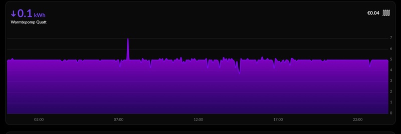

Hebben meer mensen nu meer verbruik in "standby" Quatt is uiteraard al een paar dagen niet nodig hier maar waar normaal het vebruik 5watt per uur was is het nu continu 30watt volgens de app.

nee, even een controle de laatste dagen. geen bijzonderheden.
hier het bewijs. mooi op 5W. (2-5-24)
Afbeeldingslocatie: https://tweakers.net/i/fk38OIHjfITZ4vHYYhfiSonoq9Q=/800x/filters:strip_icc():strip_exif()/f/image/lrPYJmthCk7IhUej8n1rUpMn.jpg?f=fotoalbum_large

Friezin
charrel schreef op vrijdag 3 mei 2024 @ 12:31:
"boiler": {
"oTtbTurnOnOffBoilerOn": false,
"otFbChModeActive": false,
"otFbDhwActive": false,
"otFbFlameOn": false,
"otFbSupplyInletTemperature": 46.179688,
"otFbSupplyOutletTemperature": 45.699219,
"otTbCH": false
"flowMeter": {
"waterSupplyTemperature": 18.196505
"hp1": {
"getMainWorkingMode": 0,
"limitedByCop": false,
"modbusSlaveId": 1,
"power": 0,
"powerInput": 29.766043,
"silentModeStatus": false,
"temperatureOutside": 11.87,
"temperatureWaterIn": 13.67,
"temperatureWaterOut": 13.48
"qc": {
"flowRateFiltered": 0,
"stickyPumpProtectionEnabled": false,
"supervisoryControlMode": 0
"system": {
"hostName": ""
"thermostat": {
"otFtChEnabled": false,
"otFtControlSetpoint": 10,
"otFtCoolingEnabled": false,
"otFtDhwEnabled": true,
"otFtRoomSetpoint": 19.5,
"otFtRoomTemperature": 21.507812
Wat is die Inlet- en outlettemperature?
Bij mij aan/uit aangesloten dus ik kan deze niet plaatsen (SSW?)
Hier 4 Watt
PS: ik heb hostname uit mijn quote gelaten
Afbeeldingslocatie: https://tweakers.net/i/tAjt-NdUsnN3BrwvX60wTZn3W10=/800x/filters:strip_icc():strip_exif()/f/image/SbN3N6WHPKTxEMcBuc6KjSt7.jpg?f=fotoalbum_large
[ Voor 3% gewijzigd door Friezin op 03-05-2024 16:02 ]

  • SBL
  • Registratie: November 2022
  • Laatst online: 24-07 01:01
SBL
Friezin schreef op vrijdag 3 mei 2024 @ 15:59:
In- en uitgaande temperatuur van de ketel. 45graden komt in dit geval door SWW niet al te lang geleden inderdaad. Als er flow is, kun je zien hoeveel temp de CVketel toevoegt.
Hier 4 Watt
Bij mij ook dik 4W

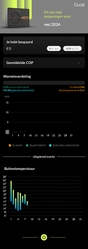

Ik zie in heel veel screenshots van het uitgebreid inzicht van de Quatt app ook de water temperatuur staan.
Dit heb ik helaas niet erbij staan (wel de kamer en buiten temp).
Is dit afhankelijk van je cv ketel?
  • raven22
  • Laatst online: 14:31
jelke1992 schreef op dinsdag 7 mei 2024 @ 08:56:
dat zie je alleen als de quatt daadwerkelijk energie levert, met deze temperaturen draait hij waarschijnlijk niet

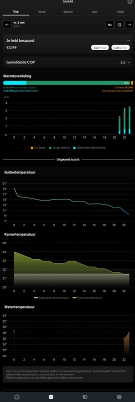

Zit in je app wel de ruimte om de grafiek te kunnen tonen?
Dit is bij mij 3 mei: heeft maar even gedraaid:
Afbeeldingslocatie: https://tweakers.net/i/Lf-pfe0g5WOPCD-NPDcGXsS0kqs=/x800/filters:strip_icc():strip_exif()/f/image/lc1dW75Q8N5J3DEucknPc26x.jpg?f=fotoalbum_large

Ik heb ondertussen mijn T6 op 15 graden standaard gezet, en dan doet de Quatt hier helemaal niets meer, Bij jullie in het hoge noorden is het natuurlijk nog een stukje kouder dan bij ons, dus mogelijk dat je dat nog niet kunt doen.
Afbeeldingslocatie: https://tweakers.net/i/emkF6bhaxH7AEpm2UuRth971XEs=/x800/filters:strip_exif()/f/image/Gqt9H1HnyFRxUmDEDk0v2i8j.png?f=fotoalbum_large
overigens heb ik dus geen problemen met mijn App voor de T6 gehad, ook niet na de firmware upgrade is pas was doorgevoerd.

  • Freeckje
  • Registratie: Juni 2019
  • Laatst online: 17:32
MacD007 schreef op woensdag 8 mei 2024 @ 10:52:
Waar komt die 918 Wh gebruik vandaan? Bij mij staat de wp op watertemperatuur-aansturing en blijft de pomp 24 uur per dag draaien ongeacht de hoogte van het watersetpoint! Foutje in het ontwerp lijkt me. Kan je alleen vermijden door de wp "uit" te zetten door "otftChEnable" (json data) op false te zetten.
[ Voor 14% gewijzigd door Freeckje op 08-05-2024 11:20 ]
NH, vrijstaand huis 70m2 bg vvw/40m2 boven radiatoren, Gas 2023:1500m3, 2024:200m3, Quatt 4kw, TS:DIY-Arduino, 6400 Wp panelen/SolarEdge.
  • 0xygen500
  • Laatst online: 15:39
Freeckje schreef op woensdag 8 mei 2024 @ 11:09:
20w* x uur in mei 😉
  • Freeckje
Als ik kijk naar het uurgebruik in de app, dan geeft ie in standby-bedrijf 49 wh aan. Waar komt die waarde dan vandaan naast het eigengebruik van de CiC (5 watt?)? Als de pomp draait geeft de json data ca 50 watt aan. De wp en dus de pomp, heeft een eigen netaansluiting. Vraag me af wat ik over het hoofd zie 8)7
[ Voor 5% gewijzigd door Freeckje op 08-05-2024 12:03 ]

  • SBL
SBL
Bij mij 124Wh per dag (Quatt app) of 0,1kWh (HomeWizard rondt af).
20W = 5 €/maand, toch zonde geld.
WP: Quatt 4,5kW hybride monoblock op garagedak, T6, radiatoren met 25gr Speedcomforts. PV: 15x 320Wp ZZO, PhonosolarMWT met SolarEdge optimizers en 5000H omvormer. EV: Polestar2 en Enyaq60, laadpunt Volt Time Source 2s

  • Gerardwaz
  • Registratie: Oktober 2020
  • Laatst online: 28-11 21:54
SBL schreef op woensdag 8 mei 2024 @ 11:55:
Dat is € 1.35 per kWh kan je beter een andere leverancier zoeken.

  • MacD007
  • Laatst online: 06-06-2025
MacD007
De Quatt (mono in mijn geval) gebruikt circa 5W met af en toe een iets hogere run (heel kort).

  • Freeckje
paQ schreef op woensdag 8 mei 2024 @ 12:17:
dalen die COP grafieken dan ook mee in de Quatt app?
Zal toch zomaar 0,1 elke 2-3 uur schelen.
(maakt met veel draaiuren in de winter natuurlijk geen zak uit, maar bij zo 's ochtends een uurtje aan en de rest van de dag uit, wel)
Zeker weten , gisteren begin van de dag een COP van 1 en eindige met een COP over de hele dag van 4.9.
Terwijl de COP tussen 15.00 en 16.00 uur 8 was! Het werd m.i. sterk beinvloed door het gebruik van de pomp die de hele dag aanstond.
[ Voor 12% gewijzigd door Freeckje op 08-05-2024 12:28 ]
  • paQ
paQ
Freeckje schreef op woensdag 8 mei 2024 @ 12:23:
Terwijl de COP om 15.00 uur 8 was! Het werd m.i. sterk beinvloed door het gebruik van de pomp die de hele dag aanstond.
ja precies
Elke wp doet dat net weer een beetje anders. Zacht draaien, hoe zacht dan, of af en toe stoten, of af en toe op een instelling, of helemaal niet. Maar zelfs die 6W standby tellen op. (of af kwa COP)
