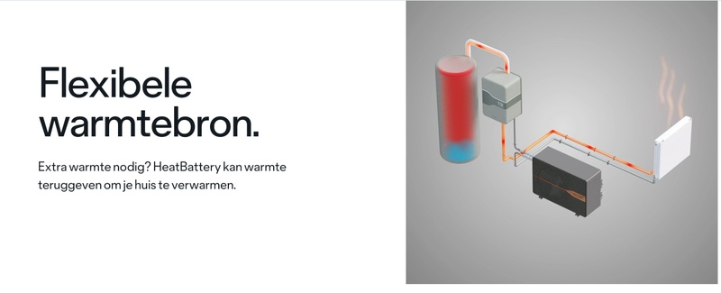

Wat mij overigens zojuist opviel op de FE pagina van Quatt:
HeatCharger
De HeatCharger vervangt je cv-ketel en kan, door zijn ingebouwde warmtepomp, warmte toevoegen of onttrekken uit HeatBattery.
Dat had ik eerlijk gezegd nog niet meegekregen. Ik had in mijn hoofd zitten dat de HeatCharger een doorstroomverwarmer was.
Iemand enig idee wat ze bedoelen met warmte onttrekken uit de HeatBattery door middel van de ingebouwde warmtepomp?
In dat vat zit toch (neem ik aan) warm water, dus daar hoef je toch niet meer op te 'warmtepompen'?

Stond ergens een animatie waar ik uit opmaak dat deze warmte afgegeven wordt aan je verwarming, mocht het te koud worden.
Zie

Er is een losse water/water warmtepomp die je ook om kan keren. Dus je kan met hoge snelheid veel energie overdragen.
Door een hoger temperatuurbereik kan deze het vat veel verder opwarmen dan waar de buitenunit komt met een relatief hoge COP.
Dit principe gebruikt men ook in appartementen met een grond warmtepomp. De vloerverwarming hoeft niet zo warm, maar voor SWW doen ze het laatste beetje ook met zo'n oplossing.
Het weer omgekeerd inzetten is hier de slimme zet, want COP 1 elekrrische defrostst zijn gewoon vreselijk onzuinig met een lucht-water warmtepomp.

Friezin schreef op zondag 28 januari 2024 @ 11:57:
Zie
Dat stuk begrijp ik volledig, maar ik begrijp het warmtepomp gedeelte van die HeatCharger niet. Je hebt een warm tapwatervat (zeg 60 graden), en daar ga je warmte aan onttrekken. Dat kan dan toch gewoon via een warmtespiraal in het vat? Waarom daar nog op warmtepompen?
Misschien is de reden dat het niet anders kan door de setup van Quatt FE, waarbij de HeatCharger de warmte het vat in pompt, en dit dus ook de enige manier is de warmte er weer uit te krijgen.
Dat zou ik dan zelf eerder als een nadeel van de Quatt zien, want die warmtepomp om de warmte het vat uit te krijgen voegt niets toe, maar kost alleen maar rendement.

zo ver ik het kan nagaan zit er een water/water warmtepomp in, die heb je ook nodig om het SWW systeem te scheiden van het CV-water systeem.
Wat ze beloven is dat ze t.o.v. een normale WPB die op water/water systeem werkt zoals een Auer Edel Eau ( hier de link naar het betreffende tweakers forum Auer Edel EAU, beide kanten kan werken, dus kan als (bv tijdens de opstart de 18 graden niet worden behaald, deze warmte uit het SWW boilervat gehaald kan worden),
in de meeste gevallen (en daarom ook vaak de noodzaak voor twee Quatt's) er dan meer dan voldoende warmte vanuit het cv water gevoed kan worden om ook de SWW water/water warmtepomp te voeden.
Het zou me overigens niet verbazen als daar ook een kleine electrische heater in zit die als backup fungeert.

netappie schreef op zondag 28 januari 2024 @ 12:03:
Dat verklaart het. Of ik het een voordeel vind heb ik nogal mijn twijfels bij. Ten opzichte van warmte overdragen via een spiraal uit het SWW vat win je niets met de warmtepomp in de HeatCharger, het lijkt meer een limitatie te zijn van de setup van Quatt FE, waarbij je het cv water niet rechtstreeks door een spiraal in het vat kan halen.

onlinaius schreef op zondag 28 januari 2024 @ 12:14:
omdat je wel naar die 60 graden moet, en dat is met een water/water warmtepomp gewoon veel eenvoudiger te doen.
wil je dat met een spriaal doen moet je zender een hogere temperatuur hebben dan de ontvanger, anders werkt dat niet en loopt je overdracht de andere kant op.

  • onlinaius
  • Laatst online: 00:20
MacD007 schreef op zondag 28 januari 2024 @ 12:33:
Nee, bij de Auer, ik heb er dus naar gekeken zit de warmtepomp boven op de vat en van buitenaf af gezien dus één toestel.
het geel gemarkeerde deel is de pomp.
[Afbeelding][Afbeelding]
Ja, dat vermoeden had ik al. Ik zie ook niet direct het voordeel van het warmtepompgedeelte los van het vat plaatsen. Heeft misschien met teruglevering aan het cvsysteem te maken, maar theoretisch zou dat natuurlijk ook net zo makkelijk in een warmtepomp kunnen die direct op / in het vat zit.

Let wel dat de Heatcharger W/W warmtepomp de warmte ergens vandaan moet halen: uit het CV circuit. De warmte uit het CV circuit is weer opgewekt door de Quatt L/W buitenunit, dus in alle eerlijkheid voor elke thermische kWh opgeslagen in de HeatBattery zou je elektrisch verbruik van de Charger + een deel van het elektrisch vermogen van de Quatt buitendeel moeten nemen. Uiteindelijk komt de energie alsnog uit de buitenlucht echter zijn er twee warmtepompprocessen bezig
Deze combinatie is juist voordelig, De buitenunit is goed in de eerste 35 graden en de water/water warmtepomp kan heel langzaam en zuinig energie uit die voorverwarmde massa halen.
Normaal gesproken halen water/water warmtepompen energie uit de grond of bijvoorbeeld uit open water. Daarmee zit je aanzienlijk kouder (hooguit10 graden) en moet een elektrische pomp vaak veel harder werken vanwege diepte en/of afstand.
Al die overhead rekent men mee in de COP en dan nog haalt het nette cijfers. Bij de Quatt FE oplossing zal je dus zo'n 25 graden minder hoeven te overbruggen met een flow die al bestaat en daarmee gemiddeld hoger uit kunnen komen voor hetzelfde resultaat.
Tegelijk is dit natuurlijk allemaal nog niet bewezen, maar ik betwijfel dat Quatt zoiets zonder vertrouwen aan zou bieden als ze gewoon de tijd hebben om verder te ontwikkelen.

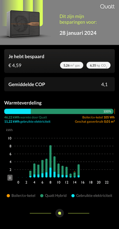

Ik wil hier niet zeuren over een subsidie extratje of het moeilijk aan de haak krijgen van Quatt om hun niet goed opgeleverde Quatt duo te fixen.
Wil wel de (eerste) ervaringen delen hoe mijn duo nu functioneert in combi met de T6. Mijn woonsituatie is ca 2000 m3 gas per jaar aan warmte, ruim bemeten radiatoren en deels vloerverwarming, die ik al een jaar op 50 C had bedreven.
Afbeeldingslocatie: https://tweakers.net/i/sEpOOehbXBIxUe0f-hro_7eS3H0=/x800/filters:strip_exif()/f/image/uBgSdU5yq7VcedYhVXtsF2U2.png?f=fotoalbum_large
Warmteafgifte werkt super. Kan ruim 8 kW het huis insturen met ca 42 C, dat dan met ca 33 C terugkomt.
Met deze capaciteit kon ik met dit weer dus zonder Cv het huis lekker warm houden, ondanks een beetje nachtvorst en dan ook nog redelijk vlot de binnentemperatuur verhogen.
Als dit stabiel blijft kom ik grotendeels van het gas, wat boven mijn verwachtingen en de voorspelling van Quatt is.
Met die lage aanvoertemperatuur is de COP van vandaag 4,1 prima.
Ik vind de regeling zoals die nu functioneert heel rustig en stabiel. Hoop dat dit bij andere omstandigheden ook zo blijft.
Kortom, zeer tevreden over eerste functioneren!

Het betekent wel dat de heatcharger extra warmte uit het CV systeem haalt die de buiten unit weer moet aanvullen.
Grondwater/water warmtepompen gebruiken kouder water dat klopt maar kunnen grotere flows halen om nuttige hoeveelheid warmte uit grondwater te halen. De Heatcharger zal altijd binnen de 800 L/u van de buitenunit moeten werken

Dat betwijfel ik, de twee systemen zijn hydraulisch compleet gescheiden, daar zit ook nog het koudemiddel van de heatcharger er tussen, ik vermoed hier dat men gebruik zal maken van R290.
De Flow van de Heatcharger zal dus geheel onafhankelijk zijn van de flow van de Quatt warmtepomp zelf.
In eerder post schreef ik dat ik >99% op de Quatt draai, maar die ie wel volgas draait om warmteverlies te compenseren bij -5 buiten (24/7 20 graden). Er is bij mij dus al geen capaciteit over om de heatcharger te laten draaien (gedraagt zich in principe als een radiator van zeg 700W * COP 3 = 2100 W is substantieel aandeel van wat de buitenunit aan warmte kan produceren)
Eerlijk gezegd zie ik niet in hoe ik met een solo Quatt naar FE zou kunnen gaan.
Een extra unit erbij maakt mijn voorgaande berekening die al niet in het voordeel van Quatt uitkwam natuurlijk nog schever in het nadeel van Quatt.
Ik had hoge (achteraf wellicht te hoge ) verwachtingen van de FE upgrade. Ook vind ik het jammer om te zien dat de FE upgrade mijn inziens in veel situaties niet toepasbaar is:
- heb je al duo Quatt en gebruik je nog (substantieel) gas: helaas geen FE mogelijk (of gaan we naar triple Quatt of "quad Quatt" (pun intended :+ :+ ))
- heb je een solo Quatt op hoogte hangen: helaas geen FE mogelijk
- geen ruimte voor 2e buiten unit: helaas geen FE mogelijk (tenzij je nu al toekan met max 3kW vermogen bij -10, zullen er zeer weinig zijn)
- heb je beperkt de ruimte rond je huidige CV: helaas geen FE mogelijk
- heb je al een WPB of andere voorziening voor warm water: helaas je zal nog steeds volledige upgrade moeten kopen

  • MacD007
  • Laatst online: 06-06-2025
Toby-Wan schreef op zondag 28 januari 2024 @ 17:38:
Dat beweer ik ook niet dat het hydraulisch hetzelfde systeem is, maar de warmte die de WW warmtepomp opwerkt komt ergens vandaan: het CV circuit. Dit volgt ook duidelijk uit de animaties van Quatt. Maar mocht je twijfelen, verdiep je in de werking van de Auer Edel Eau: voor elke thermische kWh in warm water komt er een deel uit electriciteit en een deel uit het CV circuit. De flow waarmee de heatcharger CV water krijgt is de flow van de Quatt buitendeel
ik denk dat we langs elkaar heen praten, waar ik aan twijfel is je flow verhaal, ik ben het volledig met je eens dat de warmte van de Quatt WPB van de Quatt WP komt. daar ging mijn stukje ook helemaal niet over.
De flow waaruit de heatcharger zijn energie krijgt is inderdaad die van de Quatt (rond 800l/u) maar aan de andere kant hoeft de flow van het SWW water helemaal niet zo hoog te zijn. Ook door (vermoedelijk) R290 die dus ook een hogere temperatuur kan bereiken, 60 graden is hierbij zonder meer mogelijk, wel met een iets mindere COP (dat je je bij de Auer overigens ook).
het idee van de FE Quatt lijkt dan ook zeer op de Auer Edel Eau, zij dat de warmtepomp bij Quatt in een aparte behuizing zit en niet boven de boiler zelf.

scotman21 schreef op zondag 28 januari 2024 @ 09:59:
Vrijdag en de dagen ervoor dacht ik nog "wat draait mijn systeem mooi stabiel met een goede COP". Maar als de temperatuur weer daalt richting 0 dan merk ik wel dat er nog werk aan de winkel is (zie afbeeldingen). Afgelopen nacht moest de CV ook weer fors bijspringen. Ik heb een constante temperatuur van 20,5 graden. Op de T6 staat optimalisatie uit en ook op de Quatt heb ik 'Optimale besparingen' uitgezet.
Ik werk beneden met een vloerverwarmingsverdeler (LTV) van Robot met zeer beperkte bijmenging van retourwater (halve slag of kwartslag open). Bijna alle groepen staan vol open (op 1 na). De thermostaatknop op de verdeler staat 50 graden. De pompsnelheid van de verdeler staat op 'verschildruk constant' met de hoogste pompsnelheid. Als ik volledig op de Quatt verwarm dan gaat het water met 30 graden de vloer in en komt het met 28 graden retour. Boven heb ik Evohome op de radiatoren als 'slave-systeem' meedraaien (deels met Heatfan ventilatoren).
De CV (Intergass HRE 28/24) werkt met 40 graden aanvoer en staat op beperkt vermogen (6,9 - 9,65 kW). De pompsnelheid stond op 65-85. Als de CV moest bijspringen ging er met grof geweld water met een temperatuur van 40 graden de vloer in en en dit kwam met 35 graden retour.
Ik heb nu de aanvoertemperatuur van de CV op 50 graden gezet en de pompsnelheid verlaagt naar 40-60. De thermostaatknop op de verdeler heb ik verlaagd van 50 naar 45 graden. Eens kijken of dit beter gaat.
Hebben jullie nog andere tips ? Wellicht 'Optimaliseer besparingen' weer aanzetten of andere instellingen op de ketel cq. verdeler ?
Mijn tip zou zijn om de vloerverwarming verdeler waterzijdig in te regelen. That is: koop/huur een warmtebeeld camera of IR-pistool en zorg dat de retourtemperatuur van alle groepen gelijk is. Je delta T van 2 graden over de vloer is te laag, waarschijnlijk heb je lussen van verschillende lengtes en volgt het warme water de weg van de minste weerstand (=korste loop). Daardoor krijg je een lagere flow over de andere groepen en een flink lagere warmteafgifte van de vloer als geheel.
Heeft hier een groot verschil gemaakt. Voor het inregelen ramde de CiC de CV steeds bij en liep de circuit temperatuur op naar 50 graden, nu blijft ie steady op 38 en vaak zonder hulp van CV.
YouTube: Hoe regel je de vloerverwarming in

sky_walker schreef op zondag 28 januari 2024 @ 11:56:
Mijn ervaring met Intergas HR 30/36 kompakt op 25% (9kw), min aanvoer op 50 graden, is dat ik ook lange CV runs krijg zonder pendelen, dus dat is opgelost. maar de CV blijft uren meedraaien op 9kw, dat is te veel van het goede, net als jou grafiekjes. Dus wellicht toch maar weer terug naar lagere CV temperatuur, meer pendelen en een langere pendeltijd instellen (15 minuten?) zodat de ketel minder vaak meedoet....
Op die manier heb ik de CV ook "begrenst". Minimale vermogen van bijna iedere ketel blijft een veelvoud van de Quatt, dus dat is al snel overkill. Door de CV temperatuur te verlagen kan ik hier behoorlijk precies doseren wanneer en hoeveel de CV meedoet als de CiC besluit dat hulp nodig is.
Heb de CV temperatuur nu op 40 graden staan, wat betekent dat ie aanslaat bij een circuit temperatuur van 34 graden. Dat is in de praktijk alleen bij koude opstart, defrosts en hele koude dagen met hoge afgifte.
Hiermee doseer ik de CV ketel tot circa 5% - 15% gespreide bijverwarming en voorkom je dat de CiC/Quatt gaat hollen en stilstaan.

Clock schreef op dinsdag 30 januari 2024 @ 00:06:
Eens, ook al aangegeven afgelopen zondag dat die Delta 2 veel te laag is.
Zou @scotman21 op terugkomen, maar niets meer gehoord.
Hier maakte het goed inregelen van de vloer een flink verschil, hoewel ik eerst dacht dat het prima ging.
Doordat vloer nu netjes werkt ⤵️, werd de rest van de woning warmer en stegen ook temperaturen Quatt.
