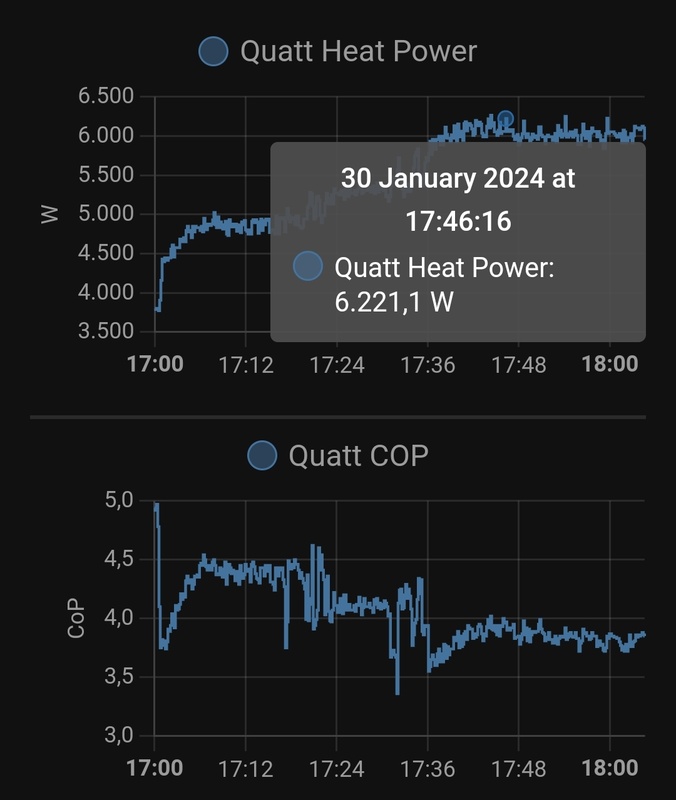

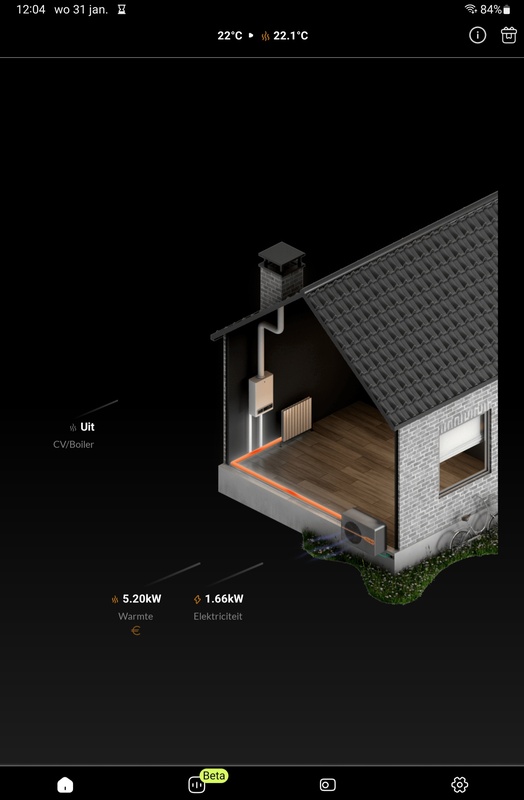

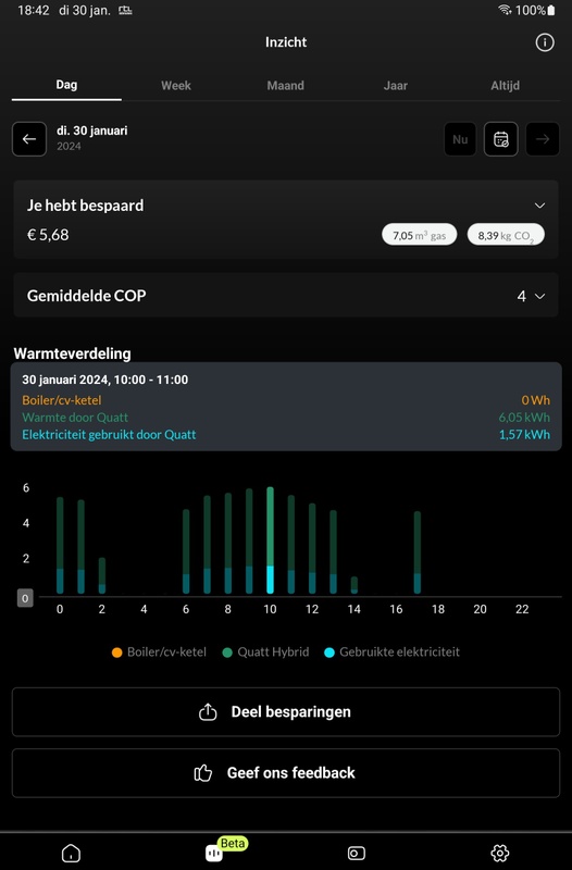

Ik ben serieus onder de indruk. 6,2kW aan warmte met een COP tegen de 4 en buitentemperatuur van 7C.💪💪
Afbeeldingslocatie: https://tweakers.net/i/LyZNbM8HalKcbxtuNi2HlO2RkBs=/x800/filters:strip_icc():strip_exif()/f/image/o5udzxuhsOjswVwRCeYo7aZ5.jpg?f=fotoalbum_large
Vrijstaande woning, dubbel glas, veel ramen, alles open verbonden, ca 300m3, geen extra isolatie, vvw in de woonkamer, rest type 10 zonder boosters, T6 op 20°C & 19,5°C nacht, 4,5kW Quatt, Intergas Xtreme36, 6MWh Wp, Warmteverl. (-10°C) 7kW bij max 15°C

verguldebarman schreef op dinsdag 30 januari 2024 @ 18:34:
Ik ben serieus onder de indruk. 6,2kW aan warmte met een COP boven de 3 en buitentemperatuur van 7C.💪💪

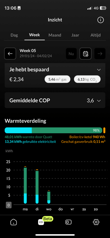

Viel mij inderdaad ook al op...
Over een volledig uur gerekend 6.05kW/1.57 vanmorgen.
Afbeeldingslocatie: https://tweakers.net/i/00W1C5DKXFDuPmIF_pjPjiFko9w=/x800/filters:strip_icc():strip_exif()/f/image/GC1pW8ugEyb37TTP4ihGyTvY.jpg?f=fotoalbum_large
ZO-Fryslân, vrijstaande villa (monument) bj.1909, enkelsteens, 200m2, 60m2 vvw/schuim, 12xradiator (2 met heatfan), T6: 21,5°C 24/7, 65×HR+(+), 2xQuatt (11-2023v1&9-2025v1.5), Nefit HR43, 10xSolarEdge, inductie, Quooker, weduwe, imker, klusser, 11 are

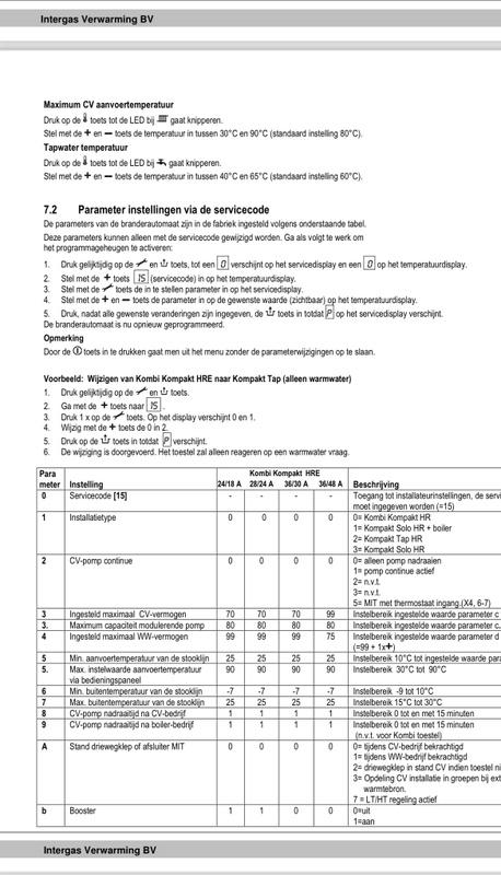

sky_walker schreef op dinsdag 30 januari 2024 @ 23:36:
Slim, ik kan echter enkel een minimale aanvoertemp instellen op mijn intergas hr 30/36 kompakt uit 2008, en geen maximale temperatuur, precies omgekeerd als jou instelling dus. Cv springt enkel aan bij een warmtevraag boven min aanvoertemp. Wat voo ketel heb je?
*Bovenaan op 😜 Pagina 44 uit de handleiding. Misschien heb je hier wat aan.

DeltaBro schreef op woensdag 31 januari 2024 @ 08:13:
Nee, niet via de service instellingen. Gewoon direct bij de cv en watertemperatuur: YouTube: Verlagen van de temperatuur van de verwarming van een Intergas Kompa...
Edit: o ja, het staat ook helemaal bovenaan die pagina
[ Voor 3% gewijzigd door Ysbeer op 31-01-2024 09:02 ]

Ysbeer schreef op woensdag 31 januari 2024 @ 08:46:
Ik wou net zeggen. Want die parameters op pagina 44 hierboven doen niks met de maximale aanvoertemp. Dat moet je idd via het paneel instellen.
Ik neem trouwens aan dat die ingestelde waarde alleen werkt met aan/uit, en dat opentherm dit gewoon overruled?

@olafmol @Ysbeer boven aan in het plaatje maximum cv aanvoer tempratuur. het staat op dezelfde pagina 😉

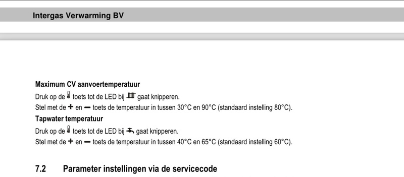

DeltaBro schreef op woensdag 31 januari 2024 @ 08:58:
Ik zie het niet. Die max aanvoer temp via bedieningspaneel is een optie om niet hoger te kunnen op het bedieningspaneel. Dan zie ik nog een warm water (ww) instelling. Nog een vermogen instelling (dat is anders dan temp). En nog wat buitensensor instellingen.

olafmol schreef op woensdag 31 januari 2024 @ 09:07:
Niet in de parameters kijken, maar erboven.
Ingezoomde screenshot ter verduidelijking
Afbeeldingslocatie: https://tweakers.net/i/O1tqiaaXuslu9PKhXD3_0BC1_Ys=/800x/filters:strip_icc():strip_exif()/f/image/QceeaQeJKhWkKFGe5aT0s5TA.jpg?f=fotoalbum_large

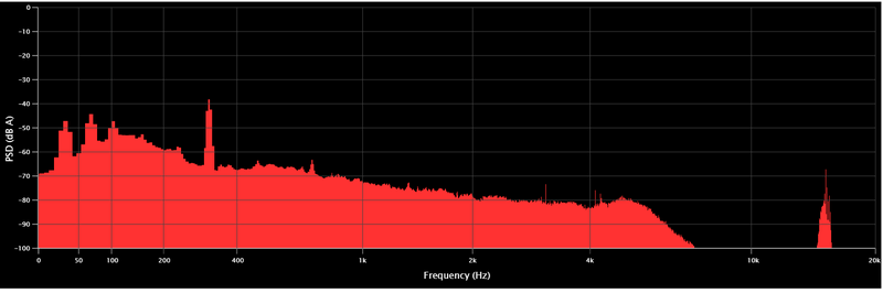

uit het algemene L/W topic: https://geluidslabel.com (@MacD007 TS? ;) )
voor een snelle geluidsberekening van je WP (Quatt staat er ook tussen)

Als je op het verkeerde moment in de app kijkt 😬
Afbeeldingslocatie: https://tweakers.net/i/Z29rK8RcH-nQYS24ZdIZZu-MmiA=/x800/filters:strip_exif()/f/image/9aSvNC0ByEP9CfGjUVa6PIDO.png?f=fotoalbum_large
120m2 bovenwoning met 6 radiatoren en vvw in de badkamer. Intergas HRE 36/30A met Honeywell Round Modulation en Quatt hybrid op het dak van de dakkapel
  • MacD007
  • Laatst online: 06-06-2025
TeslaNerd schreef op woensdag 31 januari 2024 @ 10:18:
Je moet ook niet op het verkeerde moment kijken, maar op het goede moment.
Nu alleen nog de juiste definitie van “ verkeerde moment “ bepalen, wat jou plaatje geeft eigenlijk een oneindige COP weer, anders had er een nul gestaan. Beter kun je het echt niet krijgen.
Het electrisch verbruik is hier namelijk je overhead ( verbruik van je pomp, besturing e.d., maar geen compressor ed voor productie van warmte) dit verbruik zul je dus ook in de zomer zien ( gasverbruik even buiten beschouwing gelaten )
[ Voor 15% gewijzigd door MacD007 op 31-01-2024 10:30 ]

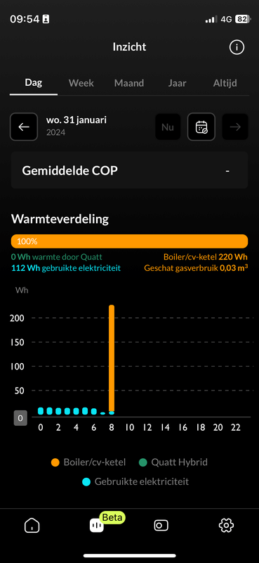

Is de COP niet geleverde warmte gedeeld door gebruikte elektriciteit? De COP is volgens mij 0. Super slechte COP.
Beetje first world problems: het is te warm en daarom is mijn COP 0 ;)
Dus volgens jou heeft de warmtepomp in de zomer ook een COP van nul?
Voor de puristen is het de gebruikte energie om warmte te produceren en hierdoor zou je de Idle cq overhead verbruik dus niet mee moeten rekenen. Doe je bij een cv ketel ook niet.
Aan de andere kant is het geneuzel achter de komma, de app zelf geeft hier dus ook geen nul aan maar onbepaald (-) je zou hier ook oneindig voor in de plaats kunnen denken, maar dat is een bepaalde zienswijze. :)

MacD007 schreef op woensdag 31 januari 2024 @ 11:32:
Technisch gezien is de COP in de zomer nul ja. Weinig of niks geleverde warmte gedeeld door wat verbruikte elektriciteit geeft een hele lage COP.
Het is niet oneindig, een oneindige COP heb je als er wel warmte wordt geleverd die geen stroom kost. Gebeurt alleen als de kWh meter kapot is, denk ik.
En inderdaad, is allemaal geneuzel achter de komma.

  • TeslaNerd
  • Registratie: Maart 2020
  • Laatst online: 15:02

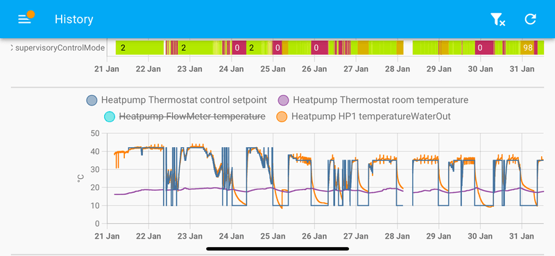

SBL schreef op vrijdag 26 januari 2024 @ 11:03:
Ik wil graag eerst mijn warmteverlies aangepast hebben, Remeha ketel naar aan/uit en dan pas thermostaat-geknutsel.
Bevalt jou de "besturing op watertemperatuur" nog steeds goed? En zowel Quatt als ketel nemen het ControlSetpoint van de thermostaat over? Kun je ControlSetpoint, flowmeter.temp en kamer.temp eens laten zien in grafiek?

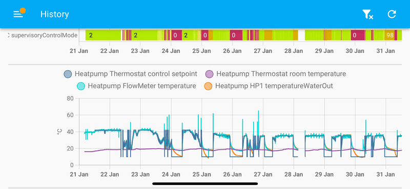

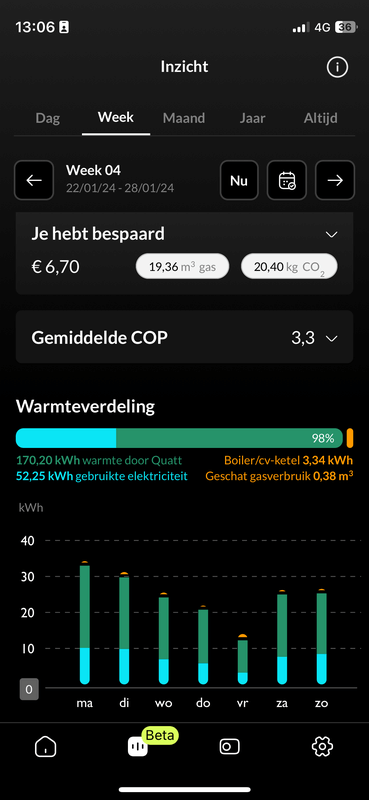

Ja, met “besturing op watertemperatuur” nemen Quatt en ketel het ControlSetpoint van de thermostaat over. Hieronder de gevraagde grafieken uit HomeAssistant. In de 1e grafiek dezelfde data met quatt water out om te laten zien dat Quatt netjes de ControlSetpoint volgt. De 60+ spikes in de flowtemp komen na warmwatergebruik. Bij intergas stroomt cvwater ook altijd mee door de ketel en bij mij staat nadraaien na warmwater op 15 minuten.
Nb na de koude periode heb ik de maximale wateraanvoer verlaagd van 42 naar nu 35C graden. Ik gebruik nachtverlaging tot 17C graden.
Afbeeldingslocatie: https://tweakers.net/i/Gl5rRPk70DEVxer_10Gx-qrVor4=/800x/filters:strip_exif()/f/image/qMCGkwPJcH9rbzGdvnwNxp5m.png?f=fotoalbum_large
Afbeeldingslocatie: https://tweakers.net/i/xNJKYQVUF-Ubouq3AHaDamKKjEg=/800x/filters:strip_exif()/f/image/HmWhofC97e2NlqkV7Tit4sYM.png?f=fotoalbum_large
En de weekgrafieken uit de Quatt app van vorige week en deze week
Afbeeldingslocatie: https://tweakers.net/i/gwmfetb6H8j0vVOj5IFAX7uo8dI=/x800/filters:strip_exif()/f/image/Ns3NjR1neq8sKHJ45ISU9NpT.png?f=fotoalbum_large
Afbeeldingslocatie: https://tweakers.net/i/TVVMhoWo0oi1dlvKIHo6IHKowcE=/x800/filters:strip_exif()/f/image/F5PNyHLH2NG8kouVDMfQOpMJ.png?f=fotoalbum_large
[ Voor 20% gewijzigd door TeslaNerd op 31-01-2024 13:08 ]

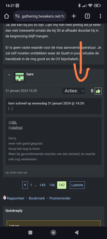

  • harv
  • Registratie: November 2023
  • Laatst online: 18:14

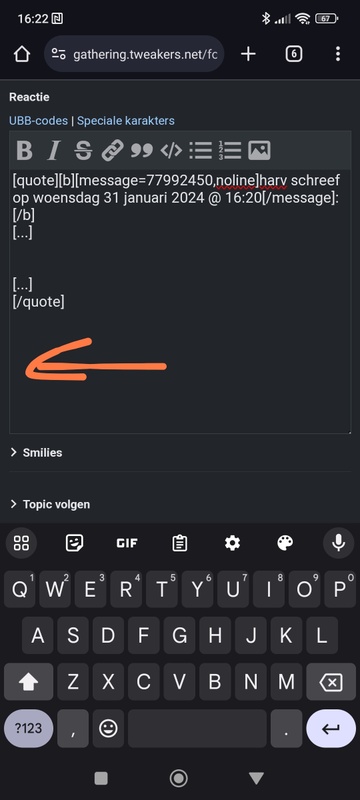

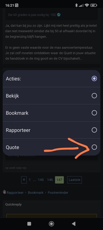

@SBL
@olafmol
Sorry,
weer niet goed gequote
Hoop het nog te leren.
Weer bij gecombineerde reacties van een iemand, en reactie ook nog verdwenen.
Sinds aug 24: Duo 2 x V1.5, Tado v3+ opt temp 30gr, const temp, eerst 1100m3 gas, nu 0. Vrijst no brab 76, 150m2, nefit combi exel 04, Veel hr+, vooral in serre, redelijke isolatie. Radiators t22, vvw in serre als bijverwarming. Pomp vvw verwijderd.

@harv Mijn reactie heb ik getypt na "[/quote]"; en even gecheckt of het goed gaat bij "Toon voorbeeld":
Voor "[/quote]" kun je wel stukken wegknippen waar je niet op reageert.

Misschien dan toch maar buiten de TS laten ;). Met de energiebalkjes van de Quatt kun je volgens mij vrij aardig testen en inschatten of nachtverlaging in jouw situatie wel of niet nuttig is. Bij mij wel: onze nachten zijn lang, en qua isolatie valt er nog wat te winnen. Maar veel scheelt het bij de huidige temperaturen nou ook weer niet.
De temperaturen doen er daarbij wat minder toe dan het verschil tussen dag en nacht temperatuur. Des te groter dit verschil, des te eerder het efficient is om in de nacht te verlagen en overdag te compenseren.
Op dit moment zijn de dag nacht verschillen relatief groot, met vrijdag zelfs een dag waarbij er 8 graden verschil tussen dag en nacht verwacht wordt.
Ik heb wel eens lopen rekenen, en mijn (deels op cijfers gebaseerde) inschatting is dat vanaf een graad of 5 dag nacht verschil nachtverlaging altijd een goed idee is, daaronder hangt het van wat meer factoren af.

Ik zie met de analyser een hoge toon van ca 15000 Hz. Afkomstig van de compressor/drive.
Vanuit de lage tonen tot 5000Hz een brede mix van allerlei oorsprong. Ik zal proberen dat verder uit te splitsen.
Wordt morgen :)
[ Voor 4% gewijzigd door Freeckje op 31-01-2024 21:55 ]

  • Registratie: Oktober 2021
Freeckje schreef op woensdag 31 januari 2024 @ 21:53:
Wordt morgen :)
Fijn dat je dat wilt doen, dankjewel!
De 15000 hz kan ik op youtube horen, maar herken ik niet met het geluid van de Quatt. Dat is voor mijn gehoor toch een ander geluid. Ik denk één van de lagere tonen.
[ Voor 18% gewijzigd door okijokii op 31-01-2024 21:59 ]
Wordt morgen :)
Die had je bij mij ook al!
Freeckje schreef op zaterdag 20 januari 2024 @ 21:31:
Ik heb het geluid door een analyser gehaald en zie een hoge toon op 15000 Hz. Maar de opname is matig...kan een interferentie zijn.[Afbeelding]
Is dit waar je naar zocht? Verder zie je dat het meeste geluid rond de lage tonen zit. Misschien kan een betere opname meer uitsluitsel geven.

@okijokii
Dit is hem:
Afbeeldingslocatie: https://tweakers.net/i/zPzBt5_l0NBdMUGjqGwtXeQiONs=/800x/filters:strip_exif()/f/image/dVn0BeswbK4nbLKna9YNKdAW.png?f=fotoalbum_large
Naast 15000 Hz zie je rond 40, 60, 100 en 350 Hz pieken. Verder een breed spectrum van bijgeluiden, die op het gehoor een beetje pruttelen...
NH, vrijstaand huis 70m2 bg vvw/40m2 boven radiatoren, Gas 2023:1500m3, 2024:200m3, Quatt 4kw, TS:DIY-Arduino, 6400 Wp panelen/SolarEdge.

@okijokii
Dit is hem:
Dankjewel voor de moeite! Kan je iets meer context geven?
Vanmorgen tussen kwart voor 7 en 7 uur hoorde ik het geluid ook weer (zowel binnen als buiten). Na 7 uur (stille modus stopte), was dat geluid er bijna niet meer. Enig idee wat het kan veroorzaken? Is het resonantie of eerder iets technisch?
2-onder-1-kap 1990 | Enkele Quatt op garagedak | T6 | Intergas Xtreme 36 | vvw beganegrond en badkamer | radiatoren met speedcomforts begane grond en eerste verdieping | Zonnepanelen 3,3 MWh per jaar | HR++
  • Mickel moen
  • Registratie: November 2016
  • Laatst online: 17:13

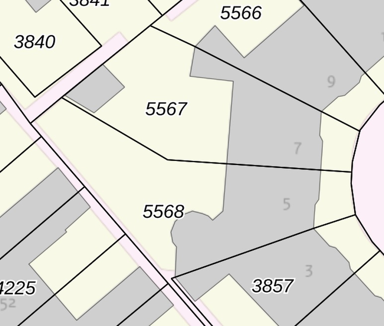

Afbeeldingslocatie: https://tweakers.net/i/TjWHVLdSdPgxg0FhYiZUx90v4Gk=/full-fit-in/4920x3264/filters:max_bytes(3145728):no_upscale():strip_icc():fill(white):strip_exif()/f/image/HOyFArv3m3CANBwpkwjAHJW1.jpg?f=user_large
Ik wil vandaag nog eens precies aan de slag met de rekentool aangaande de geluidsnorm.
Wat mij nog niet geheel duidelijk is, is de betekenis van het begrip wandelpad (brandgang)
Bovenstaande tekening is de kadastrale tekening van mijn perceel 5568. Het roze gekleurde vlak links is een steeg (brandgang?) die achter de huizen loopt. Het is allemaal recht van overpad en in die zin denk ik is het niet een openbaar wandelpad te noemen. Tot aan de ingang van onze tuin is deze steeg breder (+/-2.10m), waarvan een derde tot aan de straat bij mijn perceel hoort.
Voor de berekening maakt het m.i. nogal uit, of de steeg als wandelpad gerekend wordt, of dat ik voor de berekening toch de daadwerkelijke erfgrens, de zwarte lijnen moet aanhouden.
De plaats van tuinschuttingen, de grenzen van het roze vlak tellen hier denk ik niet.
Súdwest-Fryslân, Tussenwoning 1939, 143m2, Energielabel B, Quatt-Hybrid/Silent/6kW/-10°C/16°C/SCOP4,3, Chill, Nefit-Ecomline/9,8kW, WT40-57°C, Tado-V3+/T̄ 20,3°C, 10 radiatoren, HeatFan, Morsø, Tonzon, IsoWool, HR++/HR/dubbel, dak divers, PV 3880Wp, HW
  • olafmol
  • Laatst online: 22-07 16:56
okijokii schreef op donderdag 1 februari 2024 @ 07:35:
Ik zou zeggen dat de lage tonen resonanties zijn. De 15Khz toon is denk wel iets van de compressor. Als je stille modus uitzet verdwijnt het direct?
  • okijokii
olafmol schreef op donderdag 1 februari 2024 @ 08:08:
Stille modus heeft wel invloed, maar vanmorgen werd ik om 6.45 uur wakker, toen was het geluid aanwezig met stille modus aan (Quatt was net opgestart). Na 7.00 uur ging de stille modus uit en was het geluid minder aanwezig. Ten tijde van het filmpje was hij volle bak aan het werk en ook toen het geluid.
Ik kan het dus helaas niet koppelen aan de modus, het is er op verschillende vermogens.
  • MacD007
Mickel moen schreef op donderdag 1 februari 2024 @ 07:36:
Het probleem in deze situatie is dat hier de brandgang aan beide kanten deel uit maakt van het desbetreffende kavel en geen op zich staande “gemeentelijke” aparte kavel betreft.
Er is hier dus geen sprake van een erfafscheiding niet zijnde woonfunctie.
Hier heeft de erfscheiding gewoon een woonfunctie is is op deze erfscheiding dus ook gewoon de geluidseisen voor warmtepompen 45/40 dB van toepassing. Sorry, het is in deze situatie niet anders,
Heb je hulp nodig mbt de rekentool, stuur maar een pm.
