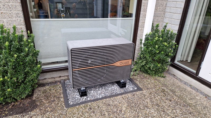

Ja komt echt uit de Quatt zelf. Hij staat op een grindbak, volgens voorschriften van Quatt aangelegd (en nog iets dieper, op advies van mede Tweakers ;) )
Afbeeldingslocatie: https://tweakers.net/i/OpKUrwHIQQT9G7_Q1wGB2g4P2m0=/800x/filters:strip_icc():strip_exif()/f/image/G97aOYtZESXoTLIU6pFdowgc.jpg?f=fotoalbum_large

Ik heb dit echt niet eerder gehad. Ik zal een ticket inschieten
Denk dat het wel resonantie is. althans, ik had precies hetzelfde bij dezelfde wattages. Bij volle bak vermogen hoorde ik het veel minder/niet en lager wel. Een paar wagner mp4 matjes boden bij mij uitkomst. Bij mij staat de quatt ook op een afdak.
Als je er een filmpje of audio-opname van maakt, kan ik daar met een analyser wel iets over zeggen. Ook nuttig richting Quatt.

@DennisDCT ik zou als eerste eens met de genoemde Wagner matjes proberen, ik heb deze ook (muurmontage) in gebruik en totaal geen last. is natuurlijk wel een hele andere situatie.
Afbeeldingslocatie: https://tweakers.net/i/jaQ0zA-S7EZvtUkikJC3LBEwppc=/full-fit-in/4920x3264/filters:max_bytes(3145728):no_upscale():strip_icc():fill(white):strip_exif()/f/image/CEMtsQpgRiqHFjKQrFGPhEvt.jpg?f=user_large

Kun jij de details / afmetingen van jouw wagnerblokjes en een foto plaatsen van de montage onder / boven de bigfoots van jouw Quatt?

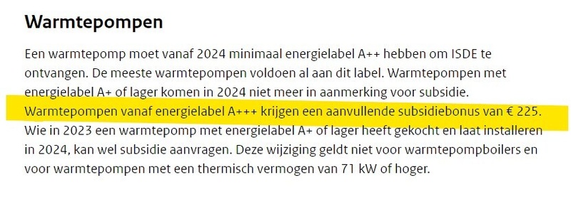

MacD007 schreef op zaterdag 27 januari 2024 @ 14:29:
het kan zijn dat RVO toen nog niet de A+++ energielabel heeft mee gerekend, maar ondertussen zou dit wel moeten. Ik zelf heb hierover met RVO contact gehad en dat werd mij ook zo verteld.
ik zou hier bij simpelsubsidie aan de bel trekken. je hebt in 2024 gewoon recht op die extra 225 euro subsidie. voor een Quatt duo is dat dus zelfs 2*€225=€450
laat ons hier nog even weten hoe dit is afgelopen.
Zie eerdere post, net aan je aandacht ontsnapt denk ik: info van Simpelsubsidie trouwens, die reageren super snel op vragen...
Juiste subsidie bedragen zijn voor de enkele 2775,- en voor de duo 5550,-.
Zie ook: https://www.quatt.io/subs...is%20%E2%82%AC5.550%2C%2D
  • MacD007
  • Laatst online: 06-06-2025
T-Rob schreef op zaterdag 27 januari 2024 @ 13:32:
klopt helaas niet, de oude subsidie voor de Quatt was in 2023 €2.700 euro. op basis van een A++ warmtepomp.
in 2024 krijg je voor een A+++ warmtepomp een extra subsidie van €225 euro.
dus in 2024 krijg je voor de Quatt €2.700+€225=€2.925 subsidie en niet zoals Quatt aangeeft 2.750.
ook de subsidie voor de Quatt Duo is onjuist opgegeven, hier geld namelijk dat de subsidie voor de Quatt verdubbeld word; RVO ziet namelijk de Quatt Duo als twee normale Quatt's aan. Er bestaat namelijk geen meldcode voor een Quatt Duo.
De subsidie in 2024 is voor de Quatt Duo dus ook 2*€2.925 = €5.850
Op de site van de RVO staat helaas nog de meldcodelijst van 19 december 2023. Dus het is even wachten op de nieuwe lijst van januari 2024.
Hou wel rekening dat de installatiedatum leidend is, dus eind 2023 geinstalleerd betekend ook dat je de subsidiebedragen uit 2023 krijgt en niet die van 2024.

MacD007 schreef op zaterdag 27 januari 2024 @ 16:39:
Ik hoop dat je gelijk hebt, maar deze info krijg ik van Simpelsubsidie, staat op de Quatt site en op mijn beschikking…. Waar heb je deze info vandaan, dan ga ik nogmaals terug naar Simpelsubsidie….
  • pjeterinfo
  • Laatst online: 19:58
T-Rob schreef op zaterdag 27 januari 2024 @ 18:58:
Zie https://www.rvo.nl/subsid...ing/isde/wijzigingen-2024
Hier staan de wijzigingen voor 2024 vermeld.

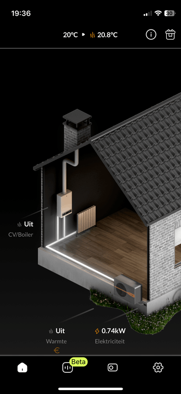

Er gaat hier iets niet goed…en heb al 2x 30 seconden alle stekkers eruit gehaald….pffffff
Mijn normale setpoint staat op 21 die is even omlaag als test.
Afbeeldingslocatie: https://tweakers.net/i/Sb9weeZlduRldhTSIo5sDwRTGw0=/x800/filters:strip_exif()/f/image/WPZgOe9eDsHMhzwZOykGtqsK.png?f=fotoalbum_large
Afbeeldingslocatie: https://tweakers.net/i/wqVvFqCYRZerRuaUo_L3g9FNNRk=/x800/filters:strip_icc():strip_exif()/f/image/UpGpiCbphWGwE9lfJoHCS0km.jpg?f=fotoalbum_large
Afbeeldingslocatie: https://tweakers.net/i/nAu1s_iqMHZNAHi5BpCjBD-wzKk=/x800/filters:strip_icc():strip_exif()/f/image/I9Dzs8hmeXm1S6GfcSNsWnYw.jpg?f=fotoalbum_large
[ Voor 255% gewijzigd door Dersan op 27-01-2024 19:45 ]
  • Gerardwaz
  • Registratie: Oktober 2020
  • Laatst online: 12-10 11:58
Dersan schreef op zaterdag 27 januari 2024 @ 19:38:
Hij is weggevlogen? Ah beetje warm.

  • Dersan
  • Laatst online: 21:48
Gerardwaz schreef op zaterdag 27 januari 2024 @ 19:42:
Ik denk dat ik mijn HP1.power sensor kwijt ben...waar hij dat ook vandaan mag halen. Die doet niks meer en daardoor gaat hij denk ik op tilt.
Ah. Flowmeter blijft ook op 0 staan zie ik nu...
[ Voor 7% gewijzigd door Dersan op 27-01-2024 19:54 ]
  • TeslaNerd
  • Registratie: Maart 2020
  • Laatst online: 23:53
Dersan schreef op zaterdag 27 januari 2024 @ 19:46:
De flowrate is nul. Dan is de berekende waarde voor hp1.power ook nul.
HP1.power heeft geen eigen sensor maar wordt berekend obv flowrate en het verschil tussen temperature waterOut en temperature waterIn
[ Voor 16% gewijzigd door TeslaNerd op 27-01-2024 19:59 ]

  • Dersan
Noodnummer werd keurig opgenomen en ik ben heel goed geholpen met troubleshooten. Zijn er alleen niet uitgekomen, iets blokkeert de flow. Na minimale pomp snelheid verhogen kreeg de ketel er wel weer water door.
Via de optimalisatie (gas goedkoop elektra duur) maar even op gas draaien, ze komen maandag langs.

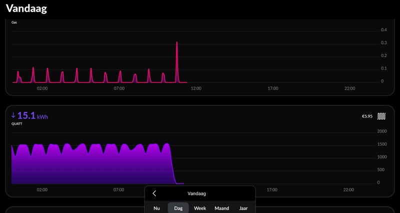

  • scotman21
  • Laatst online: 14-10 13:18
Vrijdag en de dagen ervoor dacht ik nog "wat draait mijn systeem mooi stabiel met een goede COP". Maar als de temperatuur weer daalt richting 0 dan merk ik wel dat er nog werk aan de winkel is (zie afbeeldingen). Afgelopen nacht moest de CV ook weer fors bijspringen. Ik heb een constante temperatuur van 20,5 graden. Op de T6 staat optimalisatie uit en ook op de Quatt heb ik 'Optimale besparingen' uitgezet.
Ik werk beneden met een vloerverwarmingsverdeler (LTV) van Robot met zeer beperkte bijmenging van retourwater (halve slag of kwartslag open). Bijna alle groepen staan vol open (op 1 na). De thermostaatknop op de verdeler staat 50 graden. De pompsnelheid van de verdeler staat op 'verschildruk constant' met de hoogste pompsnelheid. Als ik volledig op de Quatt verwarm dan gaat het water met 30 graden de vloer in en komt het met 28 graden retour. Boven heb ik Evohome op de radiatoren als 'slave-systeem' meedraaien (deels met Heatfan ventilatoren).
De CV (Intergass HRE 28/24) werkt met 40 graden aanvoer en staat op beperkt vermogen (6,9 - 9,65 kW). De pompsnelheid stond op 65-85. Als de CV moest bijspringen ging er met grof geweld water met een temperatuur van 40 graden de vloer in en en dit kwam met 35 graden retour.
Ik heb nu de aanvoertemperatuur van de CV op 50 graden gezet en de pompsnelheid verlaagt naar 40-60. De thermostaatknop op de verdeler heb ik verlaagd van 50 naar 45 graden. Eens kijken of dit beter gaat.
Hebben jullie nog andere tips ? Wellicht 'Optimaliseer besparingen' weer aanzetten of andere instellingen op de ketel cq. verdeler ?
Afbeeldingslocatie: https://tweakers.net/i/V_E_FyNJ-P3YKBbQ-cZPwtqeEf0=/x800/filters:strip_icc():strip_exif()/f/image/DPcyxMWc9m4H8xUxhLItTo49.jpg?f=fotoalbum_large
Afbeeldingslocatie: https://tweakers.net/i/tuQOZbwO45VKBBgbNMGJubg7WFU=/x800/filters:strip_icc():strip_exif()/f/image/SJqzSTmwINSyB2JH9rnoXTXi.jpg?f=fotoalbum_large
  • Friezin
  • Registratie: November 2023
scotman21 schreef op zondag 28 januari 2024 @ 09:59:
Hier ook wat gas, maar dat zijn defrost-hikjes.
Quatt loopt op top kunnen.
Misschien toch nog iets minder bijmengen?
Lijkt alsof die 30°C net niet genoeg is, wat levert Quatt?
(hier 35°C in, zonder bijmenging, dus dit is ook temperatuur Quatt-uit).
@medu80 heeft robot op bepaalde stand staan (weet niet meer welke)
Edit: let erop dat thermostaatknop niet dichtslaan: je hebt cv-temperatuur verhoogd en verdeler-in verlaagd?

  • scotman21
@Friezin Quatt leverde op de top gisteravond rond 30-31 graden en dat gaat dan ook de vloer in. Nu draait de Quatt op 645W en levert water van 29 graden.

  • netappie
  • Laatst online: 14-10 09:18
Mooiste is om even een slimme HomeWizard stekker aan je CV ketel te hangen. Dan zie je precies wat die aan het doen is met/tijdens dit soort pieken.
Het contrast tussen stroom voor standby, alleen (na)pompen, CV verwarmen en SWW verwarmen is heel groot en je hebt meer detail dan je gasverbruik. Achteraf is het per 5 minuten te zien, maar je kan ook realtime mee kijken wat er gebeurt in dit soort situaties.
Je CV ketel heeft een bepaald minimum vermogen. Hoe meer flow, hoe meer energie die kwijt kan met een bepaalde Delta-T.
Vul hier maar eens de 800 liter/uur en de aanvoer/retour in die de JSON laat zien:

  • MacD007
zie hier de info van de rijksoverheid mbt de subsidie van A+++ warmtepompen.
hou wel rekening mee dat de RVO pas begin januari de Quatt naar de status van A+++ heeft gezet, dus aanvragen die net daarvoor zijn ingedient krijgen waarschijnlijk nog de subsidie op basis van A++, dus daar zul je wel zelf even achteraan moeten. Eigenlijk zou dat door simpelsubsidie gedaan moeten worden, maar gezien dat ze het blijkbaar zelf ook niet weten zou ik daar maar niet op rekenen.
Afbeeldingslocatie: https://tweakers.net/i/IeNyJgHrLFVAcLWeqDbQebxRcDo=/800x/filters:strip_icc():strip_exif()/f/image/jnTkeAO3xM4A47v0aSx5ql6J.jpg?f=fotoalbum_large
[ Voor 6% gewijzigd door MacD007 op 28-01-2024 11:15 ]
Quatt WP 4,5 kW - Atag CV ketel - Honeywell T6 - 23 panelen SolarEdge
  • MacD007
helaas dat is oudere info, kijk maar naar de datum, 11 december, de link die ik eerder hier heb gepost is van 9 januari, dit werd mij ook tijdens een telefonisch gesprek met de RVO bevestigd. In jouw artikel is e.e.a. niet geheel juist verwoord, vergeet niet dat wie dit schrijft is veelal inhoudelijk totaal niet op de hoogte, het zijn puur tekstschrijvers die er iets moois van maken met de aangeleverde info, en als die dus niet helemaal duidelijk is krijg je deze onzin.

  • Friezin
scotman21 schreef op zondag 28 januari 2024 @ 10:49:
@Friezin Klopt, bijmenging staat slechts zeer beperkt open (op 1 l/min)
Ah, ok, ken robot niet, dus kwartslag zegt me niks.
Een delta van 2 is ook niet je van het. Moet echt naar 4-5.
Pomp vind ik aardig hoog staan, maar geen idee welke je hebt.
Hier Grundfos, staat op cp1: dan heeft vloer tijd warmte op te nemen.
Er moet gewoonweg eerst warmte die vloer in: een bijspringende cv is, volgens mij, hier meer een gevolg van te weinig warmte vloer-in. Dus die cv instellingen kunnen later wel. Eerst afgifte goed.
Hoeveel warmte maakt de Quatt op zo'n avond als gisteren?
(Verschil in-uit) en je wat is de delta van de radiatoren?.
ZO-Fryslân, vrijstaande villa (monument) bj.1909, enkelsteens, 200m2, 60m2 vvw/schuim, 12xradiator (2 met heatfan), T6: 21,5°C 24/7, 65×HR+(+), 2xQuatt (11-2023v1&9-2025v1.5), Nefit HR43, 10xSolarEdge, inductie, Quooker, weduwe, imker, klusser, 11 are

  • MacD007
twee dingen, heb je een homewizzard dongel?
wat ik ben eigenlijk eens benieuwd naar de relatie tussen je defrost's en je gasverbruik (in tijdsschaal), want helaas zie je dat in de Quatt app namelijk niet. Doorvoor is het echter ook handig om het vermogen van de Quatt afzondelijk in homewizzard te kunnen meten.
Mn tijdens de lagere temperaturen in de nacht die je nu weer hebt zal de Quatt wel regelmatig in defrost gaan (om de circa 50 min verwacht ik zo)
bij mij zie ik namelijk daar een duidelijk relatie mee.

MacD007 schreef op zondag 28 januari 2024 @ 11:32:
Ter illustratie......
Hier zijn de defrosts heerlijk duidelijk (laatste gas = douche).
