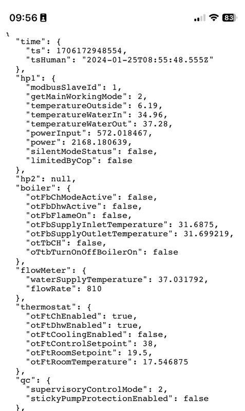

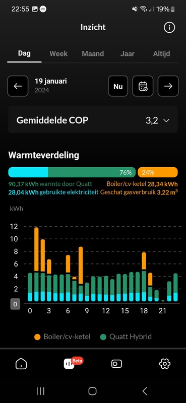

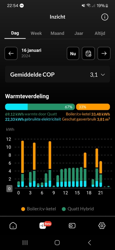

Cella schreef op donderdag 25 januari 2024 @ 18:07:
Screenshots zijn van 1 van de 2 Quatts ("Woonkamer"), we hebben geen duo maar 2 Quatts die elk aan een eigen CV-ketel hangen. De andere Quatt ("Keuken") vertoont soortgelijk gedrag, lijkt wel wat beter.
Ik vermoed het eerste, afgifte is voldoende afgestemd.
Watertemperatuur daalt in 20 minuten 10-15 graden, de boel wordt wel goed warm
Het zijn Betherma-convectoren, vergelijkbaar met Jaga's. Ik heb geprobeerd het warmteverlies te bereken voor het hele huis, is wat ingewikkeld, omdat een deel wordt verwarmd door de ene Quatt, een ander deel door de andere Quatt en een derde deel door nog een andere CV-ketel (op 15 graden houden). Voor 17/1 kom ik dan op ca 16, dat komt dan wel weer in de buurt van wat Quatt zegt, ik weet alleen niet of ze beide Quatts hebben ingesteld op 18 (volgens het technisch rapport wel) en of dat wel zou moeten.
1 Quatt hoeft immers niet het hele warmteverlies te compenseren, dat wordt deels door de andere quatt en deels door de derde cv-ketel gedaan.
2 Quatts met elk eigen CiC en 3 CV-ketels. Ik neem even aan dat die 3 ook elk hun eigen watercircuit hebben?
Dan lijkt het me inderdaad waarschijnlijk bij dit gedrag dat ze het totale warmteverlies bij elk van de CiCs hebben ingevuld.
En dat moet dan in 3en geknipt worden als je 3 watercircuits hebt. Gebruik bijvoorbeeld de verhouding van 17januari als dat een representatieve dag was qua open deuren/ovens etc.

Klopt, 3 separate circuits, helaas niet koppelbaar. Het is maar even afwachten op de reactie van Quatt

Dit was met max aanvoer 50, met overshoots:
Afbeeldingslocatie: https://tweakers.net/i/pnJ3ovSvtcv15v_OSQ4GjwHDqgo=/x800/filters:strip_icc():strip_exif()/f/image/DvOHmgHUdh8uj8Tph3Wy9TVy.jpg?f=fotoalbum_large
En deze van een paar dagen later met max Ta 45:
Afbeeldingslocatie: https://tweakers.net/i/L-XgukQmZzjhsx0iaf2R_bdwZ3M=/x800/filters:strip_icc():strip_exif()/f/image/VeI5jrlNlCcHWXOkWE4DaxD3.jpg?f=fotoalbum_large
Hoe ziet het er bij jou uit als je gas verbruik hebt?
Zuid-Holland, hoekhuis 160m², vv bg, Vaillant ecoTec plus, Quatt 4,5 kW, 14x Solarwatt 305 wp
  • mklcln
  • Laatst online: 13:07
LBE schreef op donderdag 25 januari 2024 @ 23:03:
Dat is behoorlijk veel gasverbruik (7 kWh in een uur). Ik denk dat je ketel staat te pendelen. Gewoon verhogen naar 60 graden, ketel herstarten (met de stekker) en dan zou het pendelen moeten stoppen.

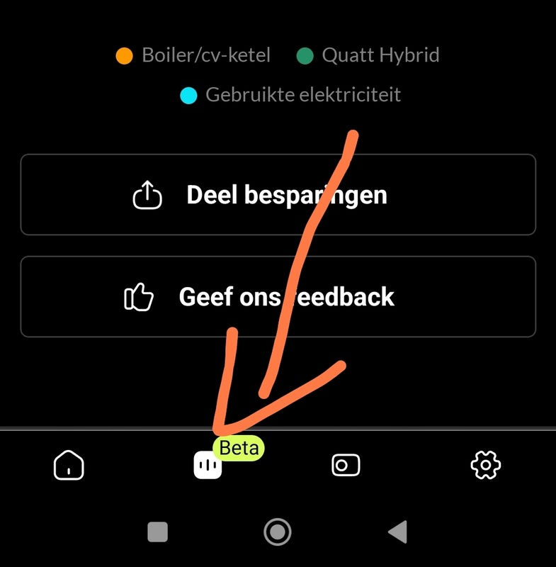

de iOS app heeft een update (v1.9.0). Wat zijn de veranderingen (behalve dat het woordje Beta nu een groene achtergrond heeft)?

Friezin schreef op vrijdag 26 januari 2024 @ 08:36:
Bij afbeelding 2 draait de Quatt op vol vermogen en kan niet hoger.
Daarom komt de ketel netjes erbij om aan te vullen zoals het hoort.....
Waar leidt jij uit af dat dit pendelen is?
Ps: @LBE heeft vloerverwarming op bg....
Je zult moeten weten wat voor soort verdeler en waar thermostaatknop op staat ingesteld, voor je temperatuur cv gaat verhogen naar 60°C: voor hetzelfde slaat de vvw dicht. Afbeelding 2 (45°C) geeft rustiger beeld volgens mij
Ik heb ook niet het idee dat de ketel pendelt. Vanwege het trage systeem stond ie een uur lang mee te doen op ongeveer het minimale vermogen van 6kW. Maar ik zal er nog eens mee spelen als het weer wat kouder wordt.
De vv verdeler is een robot pro met bijmeng ventiel, de thermostaat staat vol open op 50. Daar valt dus wel mee te spelen.

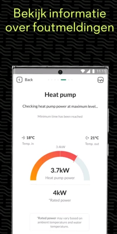

  • Friezin
  • Registratie: November 2023

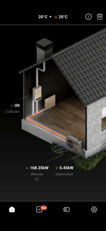

SBL schreef op vrijdag 26 januari 2024 @ 11:13:
Bij de Android-app update stond wel iets specifiekers. Iets als "bugfix van warmteverdeling die soms niet goed werd weergegeven" (dacht dat dat een paar updates geleden al was opgelost)
In de beschrijving van de Android app staat trouwens: "App om je Quatt Hybrid te bedienen. In- en uitschakelen, temperatuur instellen, geluidsdruk aanpassen."
Die functies heb ik nog niet ontdekt in de app, muv Stille modus
Ik kom wel dit plaatje tegen in play store bij de app.
Nu aan t updaten
Afbeeldingslocatie: https://tweakers.net/i/_AdmrAat8JiCi7irXUIAf_wiPDM=/x800/filters:strip_icc():strip_exif()/f/image/VbEo44GtjbINXflSY8zeJdRW.jpg?f=fotoalbum_large
ZO-Fryslân, vrijstaande villa (monument) bj.1909, enkelsteens, 200m2, 60m2 vvw/schuim, 12xradiator (2 met heatfan), T6: 21,5°C 24/7, 65×HR+(+), 2xQuatt (11-2023v1&9-2025v1.5), Nefit HR43, 10xSolarEdge, inductie, Quooker, weduwe, imker, klusser, 11 are

  • Toby-Wan
  • Registratie: Augustus 2018
  • Laatst online: 14:57
Friezin schreef op vrijdag 26 januari 2024 @ 11:26:
Nu aan t updaten
Dat plaatje is van de installateurs deel van de app
Nu aan t updaten
kan dit helaas (wel IOS) in de nieuwe app (versie 1.9.0) de app store geeft ook aan dat 1.9.0 de nieuwste versie is, dus mogelijk dat android al op 1.9.1 zit (nee dus) en IOS nog op 1.9.0 zit.
update: even gecontroleerd: ook android zit op 1.9.0 .

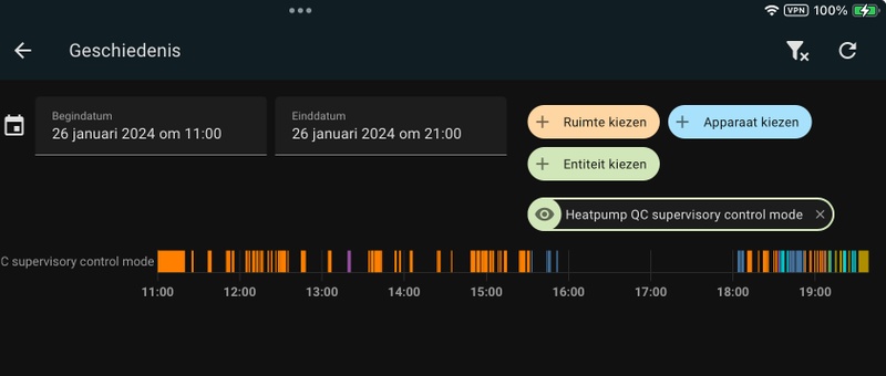

  • MacD007
  • Laatst online: 06-06-2025
Freeckje schreef op vrijdag 26 januari 2024 @ 15:00:
Vanmorgen een Quatt medewerker op bezoek gehad voor de schouw. Niets lijkt in de weg te zitten om de wp aan te schaffen. Levertijd na opdrachtverstrekking: binnen 3 weken!
Het hergebruik van mijn iSense werd afgeraden m.n. de versie met batterijen!?? Wist niet dat Remeha 2 versies had. Ik hou het voorlopig op de iSense.
Paar praktische vragen:
- de koker voor de pijpen is grijs(?) van kleur. Heeft iemand ze bv zwart gespoten?
- even advocaat van de duivel spelen: Is er een snelle backup van de WP mogelijk door de CV, indien de WP in storing staat of langere tijd defect is? Is het hydraulisch mogelijk?
normaal gesproken zijn de door Quatt gebruikte canalit leidingskanalen 125*75mm wit (RAL 9010)
Afbeeldingslocatie: https://tweakers.net/i/Gg6BSscVFFwwKeXoRZlbqvbNQFc=/800x/filters:strip_icc():strip_exif()/f/image/6WoVyPVPy5QCtj0DCIQ3gM9K.jpg?f=fotoalbum_large
Ze zijn blijkbaar nu wel ook in het grijs (RAL7016) te krijgen, ik weet alleen niet of Quatt deze ook kan leveren.
Canalit heeft deze maat niet in het zwart maar wel in de grijze Antraciet kleur (RAL 7016) beschikbaar. Dus mogelijk bedoel je deze. Je zult aan Quatt moeten vragen of zij deze ook kunnen leveren.
Afbeeldingslocatie: https://tweakers.net/i/ctOoa09l6yLCUcZY_ueWBs-uAzw=/full-fit-in/4920x3264/filters:max_bytes(3145728):no_upscale():strip_icc():fill(white):strip_exif()/f/image/xv79dkVFe9dATv6wLvlKIpTO.jpg?f=user_large
https://www.canalit.nl/pr...leidingkanalen-voor-airco
zoals @SBL al heeft aangegeven is de Quatt en je CV één hydraulisch systeem, deze zijn gewoon aan elkaar gekoppeld. Hierdoor heb je ook 4 bedrijfsmodi:
- alles uit (0 en 1 ( dat is standby warmtepomp)
- alleen warmtepomp (2)
- warmtepomp en Cv ketel gezamelijk (3)
- warmtepomp uit en alleen CV ketel bedrijf. (4)
in json feed kun je dat ook mooi zien in de qc.supervisoryControlMode. ik heb de codes in () erbij gezet.
[ Voor 10% gewijzigd door MacD007 op 26-01-2024 15:45 ]

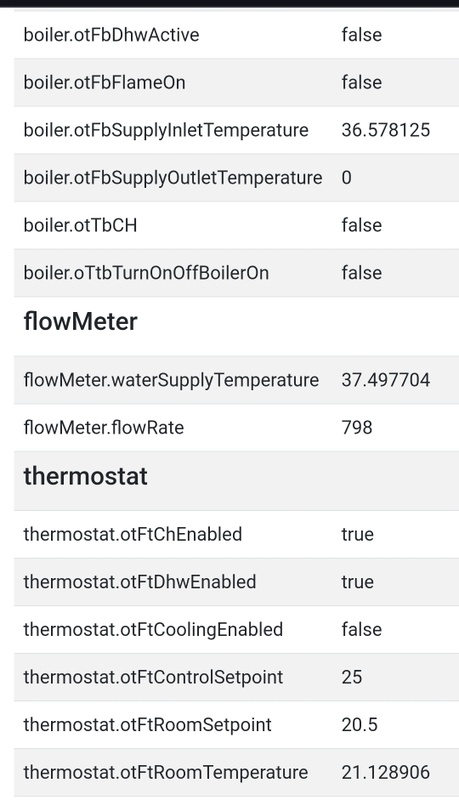

Thermostaten hebben verschillende resoluties op de verschillende waarden die voor de Quatt relevant zijn. In de json data die de Quatt doorgeeft is dat goed te zien. De room temperature gaat in 1/256 graden en de room setpoint per 0,5 of soms per 0,1 graad

Net de Quatt update gedaan, Android bij mij 1.9.1 (build 234).
NH kustgebied landelijk vrijstaand. Woonboerderij 330 m2 met Duo Quatt en Lyric T6r sinds 9/10/2023 en Intergas HReco36 en Bullerjan 20kW houtkachel. Afgifte 17 oude radiatoren/convectoren en 7 Jaga Tempo. 9500KWh zp. Isolatie vloer, spouw, plafond.

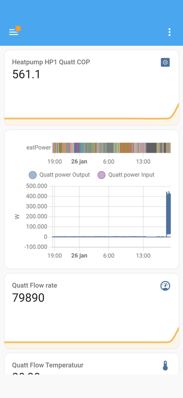

Sinds vandaag zie ik dat de Quatt vandaag veelvuldig stopt met het leveren van de JSON informatie. Ik dacht eerst dat het wellicht een wifi probleem was, maar nadat ik een kabel in de CiC heb gestopt bleef he5 probleem zich voordoen. Zie onderstaand beeld, de zwarte stukken zijn de momenten dat de CiC geen data meer levert.
Afbeeldingslocatie: https://tweakers.net/i/g3lF3l2X9j79g__lxHpT6rglchI=/800x/filters:strip_icc():strip_exif()/f/image/9VNBfkJPr11vtSCwiUt816HD.jpg?f=fotoalbum_large
Inmiddels heb ik de CiC gereset en hoop ik dat het nu is opgelost. Heeft iemand anders dit ook bij de CiC gezien en moet ik me zorgen maken?
Update: reset heeft het probleem opgelost, geen uitval meer gezien.

Staat er bij jullie ook weer 'beta' na de app update? Dat is een tijdje weggeweest toch?
Afbeeldingslocatie: https://tweakers.net/i/Nm25hhv-xBpqroByVrpkCW7TdEw=/x800/filters:strip_icc():strip_exif()/f/image/A6gePzNjtgZSV2aJSBlTNxeB.jpg?f=fotoalbum_large
2-onder-1-kap 1990 | Enkele Quatt op garagedak | T6 | Intergas Xtreme 36 | vvw beganegrond en badkamer | radiatoren met speedcomforts begane grond en eerste verdieping | Zonnepanelen 3,3 MWh per jaar | HR++

okijokii schreef op zaterdag 27 januari 2024 @ 07:28:
Volgens mij was het rood, nu groen d:)b

Afbeeldingslocatie: https://tweakers.net/i/69Gj1MqP87f5kO2kTIYKcIQaPpU=/x800/filters:strip_exif()/f/image/j9eOJD1B3ZCiyh0HVesfY9SG.png?f=fotoalbum_large
Afbeeldingslocatie: https://tweakers.net/i/kM9LnQVsH_8Ac8hMabDNN7zkMK0=/x800/filters:strip_exif()/f/image/cxQURbea8ClZDqYBdDmL2ZVd.png?f=fotoalbum_large
Afbeeldingslocatie: https://tweakers.net/i/KBV8cD-O56Et8wUCmlB9cYNT-Es=/x800/filters:strip_exif()/f/image/P7ddkXgD4i1XKUSXBbYclc4i.png?f=fotoalbum_large
Herstart van de CIC loste het op, en alle waarden toonden weer normaal vanaf het moment van de herstart. Maar nu zijn wel alle metrics natuurlijke helemaal verziekt.... :( Ben benieuwd wat de reactie op het ticket gaat zijn
Oei, da’s niet fijn. Je hebt twee opties. In de database van Home Assistant gaan corrigeren, maar dat is een complex en tijdrovend klusje. Of een backup terugzetten van voor deze hogere cijfers. Je bent dan wel een deel van je metrics kwijt, maar ook die extremen.
