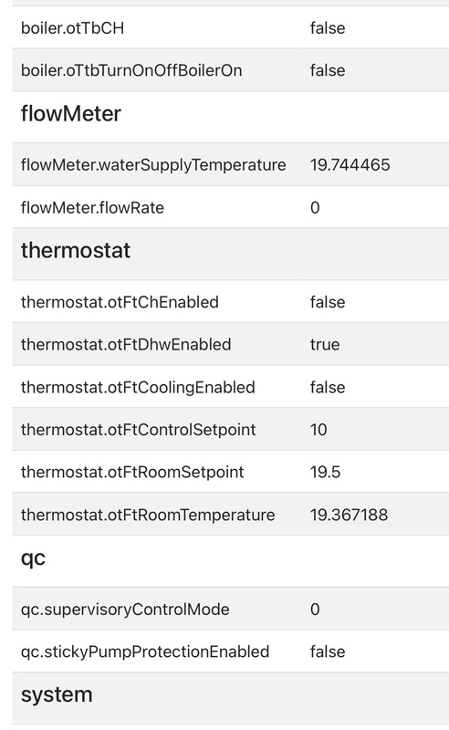

  • medu80
  • Laatst online: 23:41
Nieuwe opties in de cloud.
"hasSoundSlider": false,
"dayMaxSoundLevel": "normal",
"nightMaxSoundLevel": "normal"

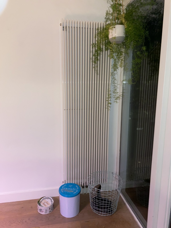

MacD007 schreef op woensdag 24 januari 2024 @ 10:39:
Zou je daar eens een foto van kunnen plaatsen, cq tekening van de fabrikant?
Zekers, 2 meter hoog, 0,58 breed.
Max afgifte 3667W .
Afbeeldingslocatie: https://tweakers.net/i/r4tXtvertTzhjDAdyVrPe14maio=/x800/filters:strip_icc():strip_exif()/f/image/uUBfWP6PfdReYcKPKK8SUxis.jpg?f=fotoalbum_large

  • MacD007
  • Laatst online: 06-06-2025
Erveetwee schreef op woensdag 24 januari 2024 @ 22:19:
Max afgifte 3667W .
ik denk dat met deze radiatorventilatoren wel gaan helpen, alleen denk ik hier dat je met zelfbouw beter uit gaat komen. mogelijk zelf in een push pull opstelling waar je zowel onder als boven kunt gaan plaatsen.

  • Toby-Wan
  • Registratie: Augustus 2018
  • Laatst online: 22:18

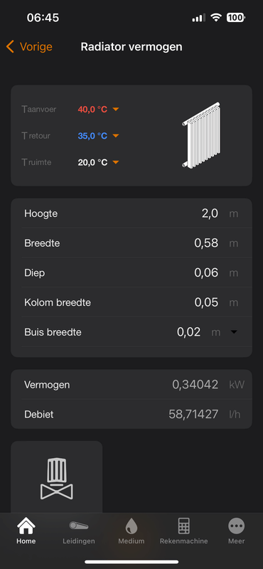

Max afgifte 3667W .
Vind die max afgifte wel heel erg hoog, zelfs een T33 met zelfde afmetingen op 70/50 aanvoer/retour haalt dat net aan, en dat is een heel wat forser apparaat met platen & lamellen (meer afgifte oppervlakte dan kolommen)
Op warmtepomp temperatuur haalt deze radiator maar 10% van je vermelde vermogen
Afbeeldingslocatie: https://tweakers.net/i/CM_2La3EhlIeIk7-e10ancpYays=/x800/filters:strip_exif()/f/image/ohVLPdO1rsAb0W5Hs1KF9Z7K.png?f=fotoalbum_large
[ Voor 4% gewijzigd door Toby-Wan op 25-01-2024 06:51 ]

  • NIB0R
  • Laatst online: 22:03
Toby-Wan schreef op donderdag 25 januari 2024 @ 06:49:
Welke app is dit?
  • s020506
  • Registratie: April 2019
  • Laatst online: 16:22
Max afgifte 3667W .
Ventilatoren gaan niet veel doen nee. Misschien wel als je een stalen plaat er aan de voor- en achterkant tegenaan maakt.
En dat vermogen is met een iets hogere temperatuur, gok ik.

  • netappie
  • Laatst online: 15-10 10:10
Max afgifte 3667W .
Dat is een flinke radiator en volgens mij voldoende met de 24x7 warmte die de Quatt levert.
Als je nog ouderwets dubbel glas hebt waar die radiator staat, dan zou ik eerder investeren in HR++ glas in hetzelfde kozijn. Daardoor gaat de stralingswarmte uit die radiator niet meer je tuin in, maar die reflecteert dan zo terug naar binnen.
Ik heb die IMI-app ook. Heb de berekeningen op mijn radiatoren losgelaten met warmtepomptemperaturen. Het is mij echter nog niet duidelijk, wat ik verder kan met die uitkomsten in vermogen en debiet.

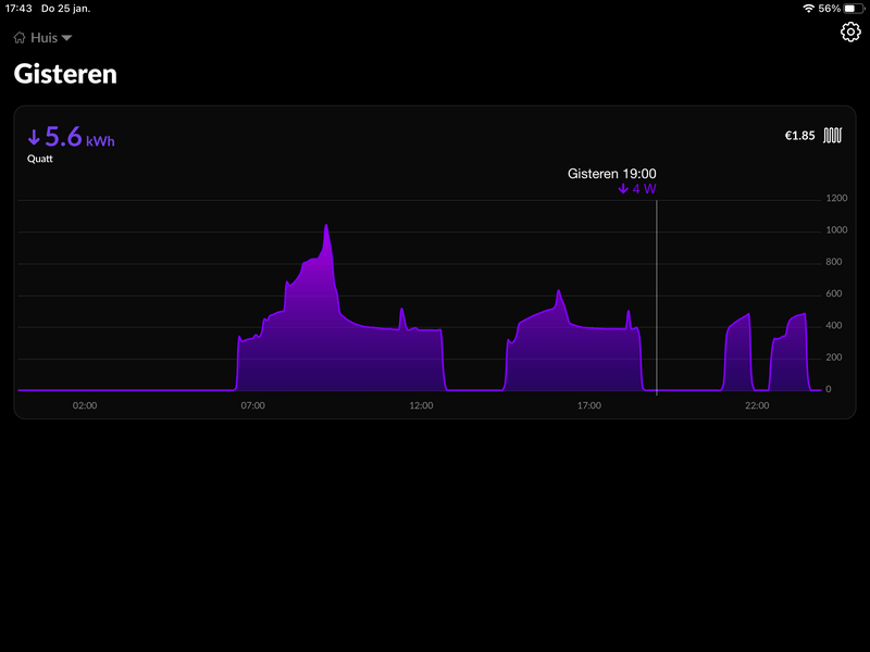

Ik heb het idee dat de Quatt op een lager vermogen aan het werk is (top), maar iets meer geluid produceert (flop) na de update.
Ik kan het me verbeelden, daarom de vraag: zijn er meer die dit ervaren?
Vannacht om 4 uur op 36W vermogen meer geluid dan nu op 64W. Het was vannacht erg stil (bijna geen wind en verkeer), maar het viel me wel op.
[ Voor 14% gewijzigd door okijokii op 25-01-2024 08:53 ]

okijokii schreef op donderdag 25 januari 2024 @ 08:40:
Wind en verkeer overstemt je Quatt natuurlijk al snel.
Maar het kan ook zijn dat een ander toerental toevallig op een resonantie frequentie van de constructie zit. Alles goed gedempt?

IMI HyTools, zowel beschikbaar voor iOS & android
geeft vooral snelle manier om prestatie van een radiator bij verschillend aanvoer- & retourtemperaturen te checken.
Ventilatoren vergroten afgiftevermogen met +/- 30% (dacht ik), maar dit gaat wel uit van een plaatradiator, waar de luchtstroom langs de volledige hoogte van de radiator geforceerd wordt.
Ventilatoren op een kolom radiator hebben per definitie minder zin, puur omdat de luchtstroom direct van de kolom weg. Daarnaast zitten ze vol in het zicht (WAF? :+ )

Mickel moen schreef op donderdag 25 januari 2024 @ 08:36:
Is mij ook niet exact duidelijk, maar geeft wel een goede indicatie in hoeverre het afgiftevermogen daalt ten opzichte van de standaar geadverteerde vermogens (doorgaans bij 90/70 of 70/50 aanvoer/retour).
Ik heb zelf nog het plan om na het stookseizoen een radiatorverdeler te vervangen voor een verdeler met flowmeters (zoals bij vvw), zodat ik de flow per radiator kan instellen op wat de app aangeeft. Soort van alternatieve vorm van waterzijdig inregelen, ik denk dat dit wat meer controle geeft dan inregelen via "aantal slagen open/dicht" met voetventielen (welke ik uberhaupt ook niet heb)
WP: Quatt Mono (v1) + 3kW BUH (DIY) & OpenQuatt, SWW: E-boiler 250L & PV sturing, gasloos okt'25, PV: 6040 Wp (SE3000H/IQ8/APsystems), Indevolt SolidFlex 3000AC (5.4kWh)

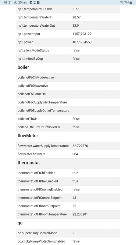

  • Friezin
  • Registratie: November 2023
SBL schreef op donderdag 25 januari 2024 @ 13:26:
Na de zon in de kamer, slingert hij bij mij vandaag de Quatt al weer voorzichtig aan terwijl hij nog ruim 0,5 boven gevraagde temperatuur zit. Top!
(ControlSetpoint begon ook al op te lopen; zou hij daar naar kijken, of eigen algoritme?)
Bij mij staat hij nog uit.
Gebeurt bijna nooit, dus het valt me nu pas op dat de thermostat.otFtChEnabled (A boolean value representing command from thermostat to switch on heating) op false staat. Staat bij mij eigenlijk altijd op true.
Is "false" standaard bij een Quatt die uit staat?
(Edit: net weer aangeschoten op 0,25°C boven gevraagd, dus geen toevalstreffer gisteren, thermostat.otFtChEnabled is weer true)

  • HarryInia
  • Laatst online: 14-10 23:07
Friezin schreef op donderdag 25 januari 2024 @ 13:55:
Gebeurt bijna nooit, dus het valt me nu pas op dat de boiler.otFtChEnabled (A boolean value representing command from thermostat to switch on heating) op false staat. Staat bij mij eigenlijk altijd op true.
(Edit: net weer aangeschoten op 0,25°C boven gevraagd, dus geen toevalstreffer gisteren, boiler.otFtChEnabled is weer true)
Bij mij std "FALSE" bij qc op 2 of 0. Die ene keer dat hij "TRUE" was, stond qc op 3.

  • Friezin
HarryInia schreef op donderdag 25 januari 2024 @ 14:22:
Oeps, excuus!
Ik bedoel thermostat ipv boiler
Oftewel: thermostat.otFtChEnabled = false bij Quatt is uit (post ook aangepast).
(En ik vermoed dat jij het over boiler.oTtbTurnOnOffBoilerOn hebt...)
ZO-Fryslân, vrijstaande villa (monument) bj.1909, enkelsteens, 200m2, 60m2 vvw/schuim, 12xradiator (2 met heatfan), T6: 21,5°C 24/7, 65×HR+(+), 2xQuatt (11-2023v1&9-2025v1.5), Nefit HR43, 10xSolarEdge, inductie, Quooker, weduwe, imker, klusser, 11 are

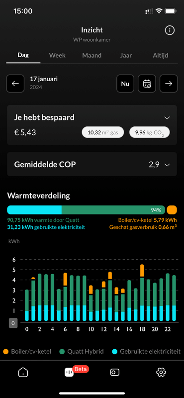

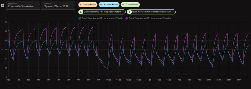

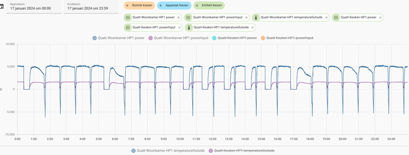

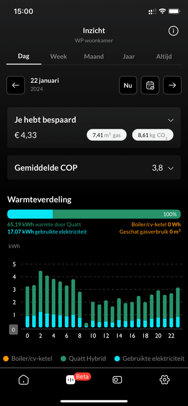

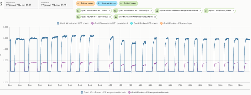

De Quatts hier staan eigenlijk altijd volle bak te draaien, bij een lage buitentemperatuur (< 4) vrijwel continu met 1,5 kW in en 5 kW uit, de defrosts daargelaten, bv zoals op 17 januari (buitentemp rond het vriespunt):
Afbeeldingslocatie: https://tweakers.net/i/NmF_9ggAXRXBTTXcABex0Bjgmb4=/800x/filters:strip_exif()/f/image/3VULj6p68FPwsqRoX2gLrdHk.png?f=fotoalbum_large
Afbeeldingslocatie: https://tweakers.net/i/6rGVwMgz_AKul6oLFeFMPDn_6Kg=/x800/filters:strip_exif()/f/image/3Oe4BJyiQJHNlIhqh304tA2e.png?f=fotoalbum_large
Als de buitentemperatuur hoger is, is het hollen en stilstaan: aan op 1,5 kW en dan weer een poosje uit, dus geen gepruttel op een laag pitje (22 januari, temp > 4):
Afbeeldingslocatie: https://tweakers.net/i/eIqZhOWVZ1OyRA9ASXDzklFBst0=/800x/filters:strip_exif()/f/image/Naa8cavJpNWi9Bry39mCcP7G.png?f=fotoalbum_large
Afbeeldingslocatie: https://tweakers.net/i/hdHi72_Zw0Ihvkiivh7KMcSu7Bk=/x800/filters:strip_exif()/f/image/3hmVlHw1leHZvEinkHgaYcaK.png?f=fotoalbum_large
Zou dat te maken kunnen hebben met een te hoge instelling van het warmteverlies (is ingesteld op 18 kW)? De delta T van zowel de Quatts als de convectoren hier is rond 5 graden.
Of is dit normaal gedrag? 30 a 40 kWh per Quatt per dag verstoken in een goed geïsoleerd huis vind ik best veel, ook op een koude winterdag...
Súdwest Fryslân 400 m2 vrijstaand '80/'94 - 25% hobbyklusproject | 2x mono Quatt hybr HP/Lyric T6 + 3x CV-ketel + convectoren/heatboosters ( + 3x houtkachel :) ) | na-isolatie | 2x18 Techniq Energy heatpipes | PV 10945 Z, 2100 O, 2100 W
  • medu80
Sorry maar dat is thermostaat die dat regelt en niet je Quatt. Je Quatt volgt de aanwijzingen van je thermostaat. Kan zijn dat ie nu beter is ingeleerd.

Cella schreef op donderdag 25 januari 2024 @ 15:06:
30 a 40 kWh op een koude dag is niet gek, denk ik.
Dat hollen en stilstaan lijkt me niet zoals het hoort. 18kW verlies voor een geisoleerd huis lijkt me ook veel. Er is een excel om je warmteverlies te berekenen, zie punt 10 van de topic start. Kijken wat er uit komt, en ff hulp inroepen van Quatt via de app.

s020506 schreef op donderdag 25 januari 2024 @ 15:20:
Klopt, het berekende warmteverlies volgens die XL is ca 4 kW voor de ene en 5 voor de andere. Ik heb dat reeds ingeschoten bij Quatt (paar weken terug, duurt ff... ), maar ik vroeg me idd af of dat te hoog ingestelde verlies een verklaring kan zijn voor het hollen en stilstaan

  • Friezin
medu80 schreef op donderdag 25 januari 2024 @ 15:13:
Volgens mij zei ik ook niet dat Quatt dat regelt, ik vroeg me enkel af of hij (bij anderen) standaard op false staat wanneer de Quatt uit is. Bij mij staat de Quatt bijna nooit uit dus dat false viel me plotseling op.
18kW voor een goed geïsoleerd huis klinkt niet goed. Als de XLS berekening 4 à 5 kW aangeeft, dan zou ik zeker om een verlaging van jouw warmteverlies vragen aan Quatt. 30 à 40 kW op een koude winterdag is best normal hoor. Daar heb ik er ook verschillende van, met een ingestelde warmteverlies van 7kW.
Vrijstaande woning, dubbel glas, veel ramen, alles open verbonden, ca 300m3, geen extra isolatie, vvw in de woonkamer, rest type 10 zonder boosters, T6 op 20°C & 19,5°C nacht, 4,5kW Quatt, Intergas Xtreme36, 6MWh Wp, Warmteverl. (-10°C) 7kW bij max 15°C
  • Erveetwee
  • Registratie: April 2022
  • Laatst online: 12-10 10:34
Vind die max afgifte wel heel erg hoog, zelfs een T33 met zelfde afmetingen op 70/50 aanvoer/retour haalt dat net aan..
Vermogen is volgens opgave fabrikant.
Kan best wel eens bij 90/70/20 zijn.
Onze 200x50 t33 doet bij die temperatuur 5500W.
Ben me ervan bewust dat afgifte knetterhard omlaag gaat bij lagere temperaturen. Als gezegd, bij 50 gaat t goed, bij 40 krijg ik huis met stevige vorst niet meer warm. Daarom denk ik ook iets aan m’n afgifte systeem te moeten doen.
Welke app gebruik je om dat te berekenen? (Die screenshot)? edit, zie dat je t antwoord ook al hebt gegeven

  • pietjm
  • Registratie: April 2020
  • Laatst online: 15-10 09:50
Sinds 2.9.1 draait de Quatt wel lekker op laag vermogen met een goede COP, maar mijn ingestelde 19,5 graden haalt hij nauwelijks meer. Het is hier al de hele middag 19,38 graden. En met 560w bijna 3kW opbrengen is leuk, maar daar heb ik geen verwarming voor. Ik lees bij anderen een heel ander resultaat.
NH, vrijstaand, 182 m2 incl verw garage, 1 Quatt met T87M2018 thermostaat, alles OT, duurzaam in Quatt app aan met echte tarieven, HRE 36/30, 4950 wp panelen, vvw beneden met HR++, radiatoren boven, de koffie nog steeds op z’n Italiaans.

SBL
Zijn die screenshots uit de Quatt-app van 1Quatt? Of van de 2Quatts samen?
Ze draaien niet helemaal optimaal, nee. Ik zie 2 mogelijke oorzaken:
  • of ze gaan te hard aan, bijvoorbeeld door verkeerde instelling warmteverlies
  • of ze gaan te snel weer uit. kamer al warm/afgifte probleem
Wat doet de temperatuur van je water aanvoer en retour, als hij uit gaat?
Wordt het wel warm in de kamer?
Convectoren, schrijf je. T22/T33 of heb je Jaga's. Die geven blijkbaar nog wel genoeg af met delta 5.
Waar kom je op uit als je zelf je warmteverlies berekent obv warmteproductie 17 januari? Je schrijft "berekende warmteverlies volgens die XL is ca 4 kW voor de ene en 5 voor de andere" maar de bedoeling is dat je het warmteverlies van je huis bepaalt: Quatt1+Quatt2+gasketel.
WP: Quatt 4,5kW hybride monoblock op garagedak, T6, radiatoren met 25gr Speedcomforts. PV: 15x 320Wp ZZO, PhonosolarMWT met SolarEdge optimizers en 5000H omvormer. EV: Polestar2 en Enyaq60, laadpunt Volt Time Source 2s

pietjm schreef op donderdag 25 januari 2024 @ 16:38:
Temperatuur verschil is bij u 0,12 graad, wat een afwijking is van slechts 0,6%. Best netjes lijkt mij.
Wat gebeurd er als u de temperatuur met het minimale verhoogd?
Dan draai je je thermostaat toch naar 20C? Of is dat te simpel gedacht? ;)

SBL schreef op donderdag 25 januari 2024 @ 16:50:
Dus je kamertemperatuur wordt op 0,1graad na gehaald en is constant. Niets meer aan veranderen dan!
Heb je ook dezelfde watertemperatuur als die anderen? Mijn COP gisteren 4,4 en vandaag nog lager
SBL in "Ervaringen met Quatt Deel 2"
COP 4,4 nu. Maar hoewel het verschil klein is, hij moet toch naar die 19,5 gaan. Dat van die watertemperatuur van anderen weet ik niet. Nu 35 graden.

olafmol schreef op donderdag 25 januari 2024 @ 16:56:
Ja 😄. Maar dat hoort natuurlijk niet. Als ik X graden vraag, moet die X graden geleverd worden. De Quatt ziet dat er een gat zit tussen werkelijk en gevraagd, dus moet hij harder werken. Ruimte genoeg daarvoor.

pietjm schreef op donderdag 25 januari 2024 @ 17:02:
Met een t6 is een stap van 0,2 graad standaard... jij hebt toch ook een t6?
Wanneer je 19,58 zou vragen.... werd dat laatste stukje gedicht....
Nu zit je er, vanuit t6 gezien, prima in de buurt zonder overshoot

Friezin schreef op donderdag 25 januari 2024 @ 17:05:
Klopt, maar eigenlijk zou de CiC ervoor moeten zorgen dat je er boven komt en mogelijk blijft.

pietjm schreef op donderdag 25 januari 2024 @ 17:35:
Zet 'm even een uurtje een halve graad hoger?
Dan houdt hij misschien 19,58 vast
(Bij een overshoot foetert men ook op T6 ......)

pietjm schreef op donderdag 25 januari 2024 @ 17:00:
Kan ook zijn dat de CiC zo is afgesteld. Stel dat je boven de 19.5 zit, zeg maar 19,58, kan de T6 denken, oh warmer als gewenst ik ga uit. Dan ga je weer klagen, waarom gaat dat ding zo snel uit. Hier ook al de gehele dag op 20.39, terwijl 20.5 is ingesteld. Ik merk het verschil niet. Niet naar omkijken, het is hier met 8kWh per dag warm. Dat is 2 euries, omgerekend naar gas, zou het 5m3 zijn. Dat is 6,75, dan maak ik mij niet meer druk om die paar tienden.

medu80 schreef op donderdag 25 januari 2024 @ 17:40:
Dat is nu eigenlijk de grap. Zelfs bij die 19,38 gaat de Quatt uit om na een tijdje weer te gaan werken. Daarna gaat hij soms weer uit, terwijl al die tijd de gemeten temperatuur niet verandert. Zie het resultaat van gisteren na 19.00 uur.

Friezin schreef op donderdag 25 januari 2024 @ 14:44:
Oeps, excuus!
Ha, inderdaad ;-)
Screenshots zijn van 1 van de 2 Quatts ("Woonkamer"), we hebben geen duo maar 2 Quatts die elk aan een eigen CV-ketel hangen. De andere Quatt ("Keuken") vertoont soortgelijk gedrag, lijkt wel wat beter.
Ik vermoed het eerste, afgifte is voldoende afgestemd.
Watertemperatuur daalt in 20 minuten 10-15 graden, de boel wordt wel goed warm
Afbeeldingslocatie: https://tweakers.net/i/ipnneus8R8rskXRCUwfxAxCWeBM=/800x/filters:strip_exif()/f/image/J57KWYQNlHPB1R5d69Cyz72X.png?f=fotoalbum_large
Het zijn Betherma-convectoren, vergelijkbaar met Jaga's. Ik heb geprobeerd het warmteverlies te bereken voor het hele huis, is wat ingewikkeld, omdat een deel wordt verwarmd door de ene Quatt, een ander deel door de andere Quatt en een derde deel door nog een andere CV-ketel (op 15 graden houden). Voor 17/1 kom ik dan op ca 16, dat komt dan wel weer in de buurt van wat Quatt zegt, ik weet alleen niet of ze beide Quatts hebben ingesteld op 18 (volgens het technisch rapport wel) en of dat wel zou moeten.
1 Quatt hoeft immers niet het hele warmteverlies te compenseren, dat wordt deels door de andere quatt en deels door de derde cv-ketel gedaan.

Cella schreef op donderdag 25 januari 2024 @ 18:07:
Volgens mij zijn deze convectoren gebaseerd op 70C aanvoertemperatuur dus verlies je zo'n 80% aan vermogen.
