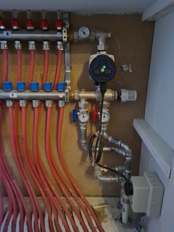

Afbeeldingslocatie: https://tweakers.net/i/clL5rnQk-T9m_WHKk2-65yoQ1b4=/x800/filters:strip_icc():strip_exif()/f/image/Eu5SuUkoJLoKigCxyVkGSrXY.jpg?f=fotoalbum_large
Hierbij nog een foto van mijn vloerverwarmingsverdeler.
Om nog op je voorganger te reageren die voorstelde een open verdeler erop te zetten: wanneer de warmtepomp af en toe bijna de 50 graden aantikt en zulke hoge verschillen in temperatuur door de leidingen stuurt, lijkt me dat gevaarlijk voor je vloer toch?
Om te reageren op de vraag waarom ik de vloerverwarming slechts op 35 graden heb staan: ik heb twee dagen getest met 40 graden, maar dan slaat de gasketel nog meer aan. Buiten die twee testdagen ben ik niet onder de 90% warmte door Quatt gekomen en springt de gasketel dus minimaal bij.

Als ik het zo bekijk knijp je de vloerverwarming door de thermostaatkraan aan de rechterkant, ik zou die eens volledig open draaien :) De watertemperatuur wordt door de CiC bepaald door de flow en doel temperatuur van de thermostaat (mits ik alles goed heb begrepen :? )
Ligt een beetje aan de vloer, maar 50 is inderdaad te hoog. Je maakt hierbij echter een denkfout: die 50 graden is een functie van de afgifte. Ik kan uit je bericht niet halen of je een enkele Quatt hebt of een duo (of ik kijk er overheen), maar met een enkele met goede afgifte op de VVW zul je eigenlijk nooit echt boven de 40 graden uitkomen.

net wat @Razer zo mooit aan heeft gegeven, het ligt hier aan je verdeler van je VVW.
daardoor produceert je Quatt een veel te hoge temperatuur, die zou eigenlijk niet vaak boven de 35 gr. C moeten zitten, daardoor heb je ook een extreem lage COP.
dus kijk als eerste of je de (wat @razer ook aangeeft) de mengventiel kunt dicht draaien.
Dat is dus niet je thermostaat, die blijft gewoon op de nu vermoedelijke 35 gr. C staan.
plaats anders even een foto van je VVW verdeler hier op het topic. Edit - zag het nu pas, die had je dus al geplaatst, helaas niet de linkerkant meegenomen, mogelijk dat je die ook nog zou kunnen plaatsen.

Hierbij een foto van de verdeler. Het gaat om een Quatt Duo, dus als die beide staan te draaien heb je natuurlijk sowieso wat meer verbruik. Over de hele maand was mijn COP 3 en ik zit in het noorden, dus het is ook wel wekenlang dag en nacht onder 0 geweest.
Afbeeldingslocatie: https://tweakers.net/i/fg51FVBkkLiEObpcaqqrOU9tCBc=/800x/filters:strip_icc():strip_exif()/f/image/Wz1RXguHMj8JM3YA1YpoDxP1.jpg?f=fotoalbum_large
Desalnietteplus valt een aanvoertemperatuur van ruim boven de 40 graden mij wel op icm met VVW. Je aanvoertemperaturen zien er meer uit als temperaturen die je op radiatoren terug ziet.
Hier valt waarschijnlijk wel winst te halen.
Als je tijd en zin hebt in een experimentje zou ik het volgende doen:
- Ketel uit (al dan niet door verwarmingsbedrijf uit te schakelen of door de ketel fysiek gewoon even helemaal stroomloos te maken)
- Thermostaat VVW op een graad of 45.
- Thermostaat op een hoge temperatuur, zeg 2 graden hoger dan je huidige temperatuur.
- Monitoren via de Quatt app wat de aanvoertemperatuur doet. Gaat deze ruim te hoog dan kun je het experiment altijd nog afbreken.

wpcase schreef op donderdag 12 februari 2026 @ 20:05:
Zie ik nou dat de aanvoer thermometer "maar" op 30 graden staat?

wpcase schreef op donderdag 12 februari 2026 @ 17:16:
Verwarmingsopties staat op besparen
Soundslider staat op normaal, dus maximale besparing
Zie ik rechtsonder ook nog een bypass tussen aanvoer en retour? Zag ik op je andere foto's niet.
Is een beetje moeilijk te zien, maar zou wel een hoop verklaren.
1967,HR++ en HR+++, islolatie spouw en dak, 130m², Beg 2xT33,1xT30 + VVW 9m², 1e 3xT20, 1xT22 2e 1xT22 Quatt Hybrid Noordgevel 4,8kW/-10°C/17,9°C SCOP 4,29 Nefit HRC30 CW5 zomerstand, PV 5,25KWp Sedge. Tado X Temp 21⁰C 24/7, 2xMarstek PIB 10,24kWh HA

Ik heb een Tado thermostaat, zie foto's van de vloerverwarming(verdeler):Afbeeldingslocatie: https://tweakers.net/i/9kPjMdEdl8oyjF3H5n986gmG0-s=/x800/filters:strip_icc():strip_exif()/f/image/MZRzVi09EKs1w6o2lpgLep8W.jpg?f=fotoalbum_large

Het eerste wat me opvalt is het sterk wisselende vermogen en wisselende en hoge watertemperatuur (voor VVW).
Om te optimaliseren is het denk ik van belang om te proberen die lijnen zo vlak mogelijk te krijgen over de hele dag.
Ik kan 3 mogelijke redenen verzinnen:
- je VVW verdeler knijpt de flow door de vloer af. Ik zie echter 55 graden staan op de thermostaatknop van de verdeler, dus daar lijkt het knijpen me niet te zitten (overigens wel erg hoog 55 graden voor veel vloeren).
- je VVW verdeler heeft maar 2 groepen, er zit dus mogelijk teveel weerstand in je VVW, waardoor bijna al het water door je radiatoren gaat. Dit kan de hoge watertemperatuur verklaren, die wel heel hoog is voor VVW. Open de JSON pagina (zie openingspost hoe je deze bereikt). Test eens wat er gebeurd als je 1 voor 1 de radiatoren op de bovenverdieping dicht draait. Als je al snel de flowrate naar beneden ziet gaan vanaf 800 liter (voordat je alle radiatoren dicht hebt zitten) is het aannemelijk dat bijna de hele flow door de radiatoren gaat, en bijna niets meer door de VVW. Een andere indicatie kan zijn de temperatuur van de aanvoer en retourleidingen van de VVW te meten. Als hier een heel groot verschil in zit zou dit kunnen betekenen dat er nauwelijks water door de VVW gaat.
- je warmteverlies staat verkeerd ingesteld. Je zou de ketel tijdelijk uit kunnen schakelen en dan eens wat spelen met de soundslider. Zet die bijv (bij deze temperatuur) op library en kijk of de warmtepomp in de uren daarna een gelijkmatiger beeld laat zien, zowel qua temperatuur van het water als qua gevraagd en geleverd vermogen (incl COP).

onlinaius schreef op vrijdag 13 februari 2026 @ 14:11:
Je bent mij net voor! Voor @Morfang Nog een kleine toevoeging, kan nooit kwaad om te testen: weet je ook zeker dat de thermostaat knop van de VVW niet vast zit (het pinnetje)? En Vloerverwarming ook proberen te ontluchten?

Morfang schreef op vrijdag 13 februari 2026 @ 13:57:
Ik heb een Tado thermostaat, zie foto's van de vloerverwarming(verdeler):[Afbeelding]
Je zou dit filmpje eens moeten kijken over niet hydraulisch neutraal, dat lijkt me bij jou ook het geval.
Daarbij is een mengverdeler zelfs als deze goed is aangesloten altijd een energie verkwister doordat je warmtepomp onnodig hoge watertemp moet produceren.
Voor elke graad dat je aanvoertemperatuur kan dalen, kun je 2-3% op je stroomkosten besparen.

louigi58 schreef op vrijdag 13 februari 2026 @ 14:43:
Ik zie geen linkje in deze post, maar zou het al helpen als ik de thermostaatknop van de vloerverwarming zou verlagen naar 35 graden?

Morfang schreef op vrijdag 13 februari 2026 @ 14:55:
Nee, dat werkt juist tegen je. De thermostaatknop gaat dan het water wat de vloer in gaat limiteren tot 35 graden, wat betekend dat er nog minder warmte van de Quatt de vloer in gaat. Eigenlijk wil je de knop zo hoog hebben staan als wat veilig is voor je vloer, want daar zijn ze vooral voor bedoeld: schade op je vloer voorkomen. Bij de meeste vloeren zou ik een graad of 45 aanhouden als max (parket schijnt wat lager te moeten), maar als de boel goed werkt zou je die 45 eigenlijk al nooit moeten halen, wnat met VVW duidt een dergelijke temperatuur al op een probleem met de afgifte van de warmte.
Edit: om de werking van die thermostaatknop wat verder uit te leggen: de pomp van je VVW pompt hetzelfde water constant door de vloerverwarming. De thermostaatknop mengt warm water uit de warmtepomp bij tot de gewenste temperatuur is bereikt (uiteraard binnen bepaalde limieten, 45 graden aanvoerwater maakt uiteraard nooit 55 graden in het VVW systeem), aan de retourkant (links op je verdeler) stroomt er net zoveel water weer terug naar de warmtepomp als de hoeveelheid water die de thermostaatknop er rechts in laat.
Liefst wil je dat al het water wat van de warmtepomp komt je vloer in gaat, en direct na de VVW terug gaat naar de warmtepomp (tenzij de temperatuur echt te hoog is voor je vloer, dan moet de thermostaat op de VVW ingrijpen om te voorkomen dat je vloer schade oploopt).
Edit 2: nog iets wat je zou kunnen controleren naast het pinnetje wat onder de thermostatische knop zit: kijk of de retour (links boven de TH van Therminon) volledig open staat, zodat het water met zo min mogelijk weerstand terug kan stromen naar de warmtepomp.
Ik zal juist eerder verwachten dat dit averechts zou werken. Dan gaat je verdeler waarschijnlijk meer mengen met koud water. Ik zou juist eerder proberen de thermostaatknop volledig open te draaien om de flow te verhogen. Maar wees hier even voorzichtig mee :)
https://www.youtube.com/watch?v=dHRKXGR14Ek
Bij deze de link en nee niet verlagen, je wil alle temp die Quatt produceert rechtstreeks de vloer in hebben, zonder bijmengen van koud retourwater.
Als ik het goed zie heb je hetzelfde probleem als in het filmpje en gaat het retourwater van je vloer rechtstreeks je retourleiding in met als gevolg een te hoge retourtemp waardoor je systeem niet meer in evenwicht is.

TWN schreef op vrijdag 13 februari 2026 @ 15:31:
Die thermostaatknop staat al op 55℃ en retour is maar 25℃ als je de foto's bekijkt.
Alleen er gaat geen 55 gr water de vloer in. En het lijkt er ook nog op dat er een bypass zit rechtsonder op eerder geplaatste foto.
Ik werk zelf met een kleine vloerverwarming met een RTL van Heimeier (pomploos), deze zit in de retourleiding en gaat knijpen als de retourtemp te hoog wordt, werkt perfect, heb deze op 40℃ staan. Er kan dus heter water in, maar zodra de vloer op temperatuur komt gaat hij knijpen tot max 40.

louigi58 schreef op vrijdag 13 februari 2026 @ 15:45:
Nooit begrepen hoe een RTL die op de koudere RETOURleiding zit de vloer beschermt tegen het te warme water dat door de AANVOERleiding de vloer in stroomt 🤷‍♂️

okijokii schreef op vrijdag 13 februari 2026 @ 15:50:
Ik lees even mee, want heb denk ik een vergelijkbare verdeler:
Ik denk dat we met deze verdeler niet zoveel kunnen. Thermostaatkraan staat hier op 45 graden, maar die temperatuur komt nooit de vloer in. Volgens mij max 35 graden, ook als de Quatt 50 graden maakt.
Je kunt hem nog altijd ombouwen naar lage temperatuurverdeler zonder pomp, zijn genoeg filmpjes van op youtube.

okijokii schreef op vrijdag 13 februari 2026 @ 15:59:
Dat zijn ze wel, maar volgens mij mengt deze verdeler helaas gewoon koud water bij 😬
Eigenlijk moet je even op al je schilderstape-jes meten om een goed beeld te krijgen

  • okijokii
  • Registratie: Oktober 2021
jj85 schreef op vrijdag 13 februari 2026 @ 16:04:
Afbeeldingslocatie: https://tweakers.net/i/RdlyGz4rHW1wKy1DXhJ-pK5Q_n4=/800x/filters:strip_icc():strip_exif()/f/image/3jtgT7ZXKEl67cQPIw6Qfexz.jpg?f=fotoalbum_large
[ Voor 30% gewijzigd door okijokii op 13-02-2026 16:25 ]
Zie ik het goed dat de flowsnelheid van de Wilo pomp niet op het hoogste niveau staat? Zo ja, bewust gedaan? :D

jj85 schreef op vrijdag 13 februari 2026 @ 16:34:
Lijkt me niet logisch dat de retour 20grC is terwijl het met 25grC uit de vloer komt. Dat zou ik enkel kunnen 'verklaren' door een hele lage aanvoerflow. Werkt die TRV knop wel? Heb je die al eens een flinke mep gegeven? (of knop eraf en kijken of de pin gangbaar is)
Ik heb hem net even een paar tikken gegeven, eens kijken of het daardoor anders wordt
2-onder-1-kap 1990 | Enkele Quatt op garagedak | T6 | Intergas Xtreme 36 | vvw beganegrond en badkamer | radiatoren met speedcomforts begane grond en eerste verdieping | Zonnepanelen 3,3 MWh per jaar | HR++
  • okijokii
TWN schreef op vrijdag 13 februari 2026 @ 16:38:
Klopt, door testen (alweer 2 jaar geleden) was dit wel de beste stand. Hogere stand gaf ook nog eens veel meer geluid (en daar ben ik niet zo van 🤡)

  • netappie
  • Laatst online: 10:03
Staat het retourventiel van deze verdeler wel ver genoeg open?
Deze bepaalt met een mengverdeler namelijk de maximale snelheid waarmee er water van aanvoer naar retour gaat, ongeacht wat de pomp doet.
Als deze al vol open staat, dan kan het ook nog zo zijn dat de andere radiatoren/verdelers in huis de flow grotendeels opslokken. Die kunnen onderling natuurlijk prima in balans zijn, maar als ze dichterbij zitten met een aansluiting die dik genoeg is, dan kunnen die de weg van de minste weerstand worden.
Het gebruik van thermostaatknoppen kan dit ook nog verstoren. Want als die dicht slaan door het bereiken van de ingestelde temperatuur, dan verandert de balans en krijg die vloer tijdelijk meer warm water, wat daar blijft hangen als de thermostaatknoppen later weer open gaan.
Het balanceren (waterzijdig inregelen) kan je dus het beste doen zonder thermostaatknoppen op de radiatoren of op maximaal open. Daarna kan je ze wel weer als begrenzers inzetten voor ruimtes die soms kouder moeten zijn of last hebben van oververhit raken door zoninval.

  • okijokii
netappie schreef op vrijdag 13 februari 2026 @ 19:49:
Volgens mij heeft deze verdeler geen instelbaar retourventiel?
De enige thermostaat knoppen in huis zitten bij deze verdeler en bij de vloerverwarming in de badkamer (en die staat op 50 graden).

  • onlinaius
  • Laatst online: 12:18
okijokii schreef op vrijdag 13 februari 2026 @ 22:18:
Zit dat ventiel niet achter dit klepje? (bij mijn (toegegeven, hele andere verdeler) zit die namelijk wel achter een dergelijk klepje).
Afbeeldingslocatie: https://tweakers.net/i/NzXj2DgcW7Jmja3C6l0Wy79EhJo=/800x/filters:strip_exif()/f/image/i8mg7DKDYnCrWFSLNH6qFu9I.avif?f=fotoalbum_large
Mid-Limb, 2-ond-1-kap, 1965, 133m2, 12 ZP 4800wp + 4200wp GoodWe, 67m2 VVW, etage: 4 rad + 7 m2 VVW, 1 Quatt, Mits Heavy 5KW + 3.5KW, Toon 1, elec koken, CV uit, VVW mengt niet, 'oud' dubbel glas, isolatie RD 1.5 - 2.5, Venus A 6 KWh+2400WP

onlinaius schreef op vrijdag 13 februari 2026 @ 22:25:
Ik zal morgen even kijken, maar volgens mij niet. Wordt vervolgd

okijokii schreef op vrijdag 13 februari 2026 @ 22:30:
https://thermrad.nl/wp-co...ech_004_Highres-pages.pdf
Pagina 69 zie voetventiel.
