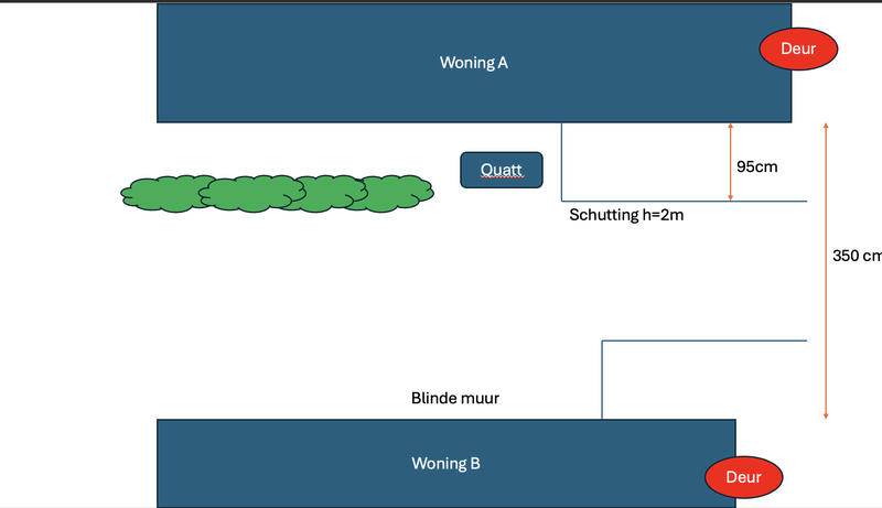

O.b.v. onderstaande schets benieuwd naar jullie mening, de warmtepomp kan enkel geplaatst worden tussen 2 hoekwoningen in. Weliswaar betreft het een blinde muur bij de buren en dichtstbijzijnde deuren zijn van de keuken (BG) en badkamer (1e).
Zijn er nog aanpassingen te bedenken die bijdragen aan optimaal functioneren en/of beperken geluidshinder (wpac komt uit op +/- 40 thv blinde gevel)? Of is deze plek het 'best' haalbare? En wat is in deze situatie meest ideale qua afstand van de gevel en schutting?

Tussen 2 woningen kan het gaan resoneren. Als je de Quatt een kwartslag kan draaien, gaat dat veel schelen, denk ik.

Wat is tegenwoordig de minimale afstand tot erfgrens met de V2?
Bij mn v1.5 duo was het zo'n 3m...

Ik heb een muur op exact 3m van de erfgrens en met de v2 Duo op de minimale afstand vanaf die muur kwam ik op 1db teveel uit volgens de Wpac. Heb m daarom toch elders gezet.
Met een enkele unit kom ik idd ook op het randje uit met wpac. Weliswaar net aan de goede kant. Die +/- 3m geldt dus voor de v2 nog steeds.
@ikthuis2 draaien kan in principe. Maar dan staat de linkerkant wel echt strak tegen de muur aan. Naast de schutting loopt een pad (brandgang). Linkerkant heeft wel wat ruimte nodig voor zover ik begrijp.
1. Als de brandgang niet bij de percelen zelf hoort, grenzen jullie percelen niet aan elkaar.
2. Als het een stevige schutting is ( steen) kan je sowieso plaatsen ( maar zou ik 15-30 graden draaien
3 Anders k zou m gewoon zo plaatsen en als het wel resoneert kan je altijd nog verdraaien.
4. Als de buren er zo last van hebben, zouden ze dat ook hebben als de huizen 2 meter verder uit elkaar stonden.
Het is een stenen schutting, had nog niet bedacht dat een klein stukje draaien wel eens een goede oplossing zou kunnen zijn. Zo behoud ik ruimte aan alle kanten van de wp, maar blaast die iets meer richting openbare weg.
In alle gevallen in ieder geval eerst eens aanbellen en bespreekbaar maken.

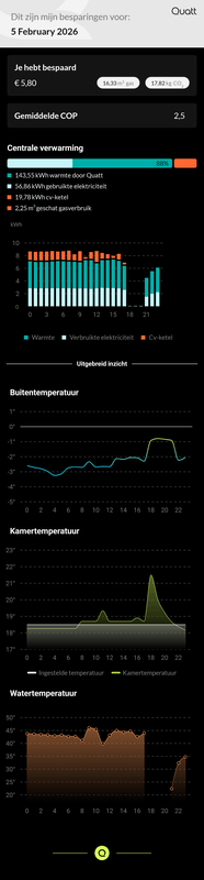

Het houdt niet op, niet vanzelf 😂.
Nu net ook deze mail gehad. Is dit een veel voorkomend probleem?
[ Voor 20% gewijzigd door Sebastiaanslk op 11-02-2026 10:36 ]

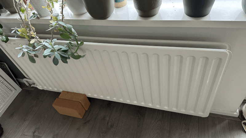

  • Laatst online: 01-09 13:20
netappie schreef op donderdag 5 februari 2026 @ 21:35:
Als je bedoelt dat die radiator niet warm aanvoelt dan klopt dat. De temperatuur is lager dan lichaamstemperatuur omdat je nu genoeg volume hebt. Maar een T22 zou ik zeker niet weghalen tenzij het er een is van 40x40cm.
Ik krijg hier de slaapkamers net op temperatuur met T11 radiatoren. Maar daar moeten gewoon T22 vervangers komen voordat de BG vloerverwarming krijgt, want dat trekt de aanvoertemperatuur bij dezelfde afgifte flink omlaag.
En misschien werkt het met een Chill ook wel, maar die maakt wel geluid als hij verwarmt, terwijl die T22 echt stil is.
Dit zet mij dan wel weer aan het denken. Ik heb een werkkamer die nu niet warm wordt, vanwege (ik denk) de oude radiator (ouder model nog dan de T22 denk ik). Ik wilde voor de Chill gaan, maar na het lezen over geluid/energie verbruik/plaatsing twijfel ik of het niet beter is om een LTV radiator te plaatsen.
Het is ook lastig advies krijgen, want geen installateur wil me echt helpen met deze vraag.
Afbeeldingslocatie: https://tweakers.net/i/t_3w0YlnVFZDL4WX0rwWZfLP8oo=/800x/filters:gifsicle():strip_exif()/f/image/GgPpJnxgkUb0NI7LDvOGhssU.gif?f=fotoalbum_large
  • jj85
  • Laatst online: 21:18
Falkor73 schreef op donderdag 12 februari 2026 @ 12:53:
Waarom wordt hij niet warm? Staat hij niet lang genoeg aan omdat de ruimte met thermostaat al op temperatuur is en daardoor de Quatt afschakelt. Of is de watertemperatuur voor deze radiator te laag?
Als het de lage watertemp is, dan kan bijvoorbeeld een Jaga LTV met fans de warmteafgifte enorm vergroten.

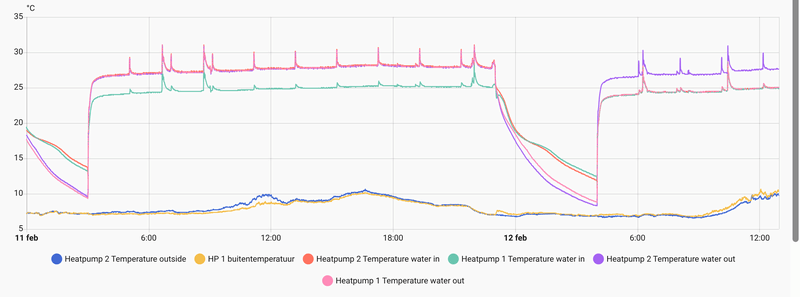

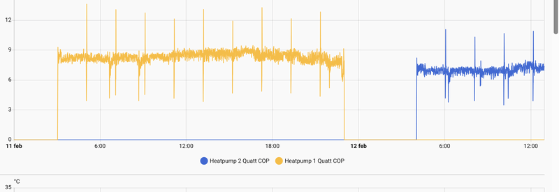

Het valt mij uit de cijfers en grafieken op dat pomp 2 van mijn duo bij vergelijkbare condities consequent een stuk lagere cop heeft.
Als ze beide draaien snap ik nog dat pomp 2 wellicht ietsje minder efficient werkt aangezien pomp 1 iets warmer water moet verwarmen. Maar ruim 1 punt verschil in de COP vind ik wel veel.
Gister en vandaag bij vrijwel gelijke buitentemperaturen zie ik ook dat om een gelijke watertemperatuur te maken pomp 1 300W gebruikt en pomp 2 330W. Gister draaide pomp 1 en vandaag pomp 2. Zie grafiekjes.
Zien jullie ook zoiets? Of heb ik er een brakke quatt bij zitten?
Afbeeldingslocatie: https://tweakers.net/i/KZuCIPj67kDzEvvKbnV-hZPGG4M=/800x/filters:strip_exif()/f/image/z0RScQ2UxGNF5PHBYI1mYbxx.png?f=fotoalbum_large
Afbeeldingslocatie: https://tweakers.net/i/5cFWgBG33DOfmK6pldzEQQuu9hY=/800x/filters:strip_exif()/f/image/WnlJtZmBKR3LCTd0zlMnFSHc.png?f=fotoalbum_large
Afbeeldingslocatie: https://tweakers.net/i/gENJ-9waKug1ZbCzMYWeGl7IgDY=/800x/filters:strip_exif()/f/image/y6iviyrrKzcG90hvtU21oyMg.png?f=fotoalbum_large

jj85 schreef op donderdag 12 februari 2026 @ 12:57:
Mijn inschatting is dat de radiator door de lage temperatuur van het water (mijn pomp staat wel de hele dag aan, om de kamer beneden te verwarmen, het water is nu bv 30 graden) niet genoeg warmte kan afgeven om het warm te krijgen (de kamer komt niet verder dan 15 graden op deze manier).
De twijfel die ik heb is of dat dan wel gaat lukken met een Jaga LTV (en omdat ik dan niet weet welk formaat ik moet hebben.). Maar de twijfel is wel vergroot nu ik die prijzen van die Jaga zie. De vraag is dus eigenlijk wel of het zo slim is die Chill te gebruiken voor verwarmen van de werkkamer, want het gasverbruik zal dan ook omhoog gaan, omdat op heel koude dagen de WP al maximaal vermogen geeft en dus niet iets over heeft voor de Chill..
  • jj85
Falkor73 schreef op donderdag 12 februari 2026 @ 13:18:
Als ik een T22 pak van 60cm hoog en 120cm breed, aanvoer 30grC en retour 25grC, dan levert deze een vermogen van ongeveer 160W.
Een Jaga met dezelfde afmetingen (type 16) geeft - met fannetjes - tot wel 580W.
Dus dan kan wel flink meer zijn dan je T22 nu.
Qua prijs: Marktplaats is je grote vriend wat Jaga's betreft. :)

Kan het ook verklaart worden door een verschil in Tlift? De grafieken laten dat niet goed zien. In HA kun jij een sensor voor Cop Carnot maken die dat meeneemt
120m2 bovenwoning met 6 radiatoren en vvw in de badkamer. Intergas HRE 36/30A met Honeywell Round Modulation en Quatt hybrid op het dak van de dakkapel
Ik heb nu ook delta T in de grafiek gezet.
Je ziet dat pomp 1 met een hogere COP en lager input vermogen een hogere delta T weet te bewerkstelligen.
Afbeeldingslocatie: https://tweakers.net/i/taRT8JNc_9eMChPDLfPzVTjdp2Q=/800x/filters:strip_exif()/f/image/znchciQF61AigZiw4Op4pbJz.png?f=fotoalbum_large

raven22 schreef op donderdag 12 februari 2026 @ 14:07:
Is de buitentemp gisteren hoger dan vandaag?
Zijn de water in en water uit gelijk gecalibreerd als de buitenunits beiden uit staan?

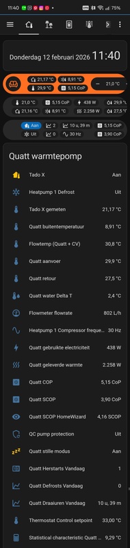

  • louigi58
  • Laatst online: 08-06 23:47

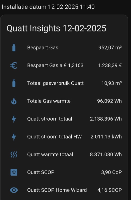

Afbeeldingslocatie: https://tweakers.net/i/cds6giCsKlQyoGQq5Nv_MZF2wOQ=/x800/filters:strip_icc():strip_exif()/f/image/S8xFB3CcjsIdYLFyiaoLePr9.jpg?f=fotoalbum_largeAfbeeldingslocatie: https://tweakers.net/i/NDdZJCzrTNY5zdCylpc7MYhq5IU=/x800/filters:strip_icc():strip_exif()/f/image/FL69XqRUq0xagOoYlvR8fe2x.jpg?f=fotoalbum_largeAfbeeldingslocatie: https://tweakers.net/i/r4gxyCSOxnNZSvBMKLXsBqcsRcY=/x800/filters:strip_icc():strip_exif()/f/image/ofBPVZOKcgwNjgVGtH64XX9E.jpg?f=fotoalbum_large
Vandaag is mijn Quatt 1 jaar actief in gebruik, het systeem heeft 1 jaar lang 24/7 op 21℃ gedraaid en ik ben niet ontevreden. Over het algemeen is mijn installatie erg stil op een enkele keer (deze winter een keer of 3 gehoord) het monotone gezoem van de pomp zelf. Het is een 2 onder 1 kap met radiatoren en redelijke isoslatie en een klein stukje vloerverwarming in de keuken. Zie bijgevoegde schermafdrukken uit mijn HA
Volgens Quatt app een SCOP van 3,9 en berekend met verbruikte stroom uit Homewizard (inclusief CIC verbruik) kom ik op SCOP 4,16
1967,HR++ en HR+++, islolatie spouw en dak, 130m², Beg 2xT33,1xT30 + VVW 9m², 1e 3xT20, 1xT22 2e 1xT22 Quatt Hybrid Noordgevel 4,8kW/-10°C/17,9°C SCOP 4,29 Nefit HRC30 CW5 zomerstand, PV 5,25KWp Sedge. Tado X Temp 21⁰C 24/7, 2xMarstek PIB 10,24kWh HA

TeslaNerd schreef op donderdag 12 februari 2026 @ 14:33:
De buiten temp ligt binnen een halve graad verschil en nee de waarden zijn niet gecalibreerd, maar een groot verschil is me ook niet opgevallen. Ook al zou er een klein verschil inzitten, dan nog vind ik een hele punt in de cop waarde erg veel.

raven22 schreef op donderdag 12 februari 2026 @ 14:40:
Als ik jouw grafieken bekijk, dan lijkt HP2 idd iets minder efficient. Kan een kleinere dT genereren bij (nagenoeg) dezelfde buitentemp en zelfs iets hogere PowerInput.
De temperaturen van je HP1 en HP2 liggen mooi over elkaar (HP1 only vs HP2 only), dus eens met je conclusie dat geen opvallende verschillen zijn.
