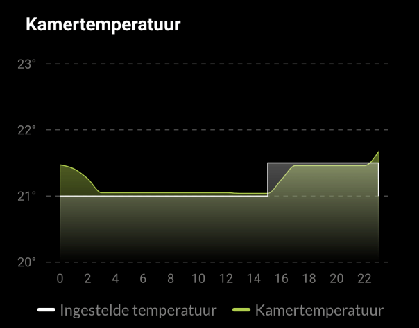

onlinaius schreef op woensdag 4 februari 2026 @ 21:09:
Benieuwd wat er nu gebeurd!
Qua ketel neem ik aan dat zo lang de temperatuur van het water boven die 30 blijft de ketel niets doet, en gezien je screenshots neem ik aan dat in normaal gebruik de Quatt permanent boven de 30 blijft qua aanvoertemperatuur.
Heel benieuwd wat de statistieken morgenochtend / later vanavond laten zien!
Dank voor je reactie.
Ja, ben ook benieuwd.
Ik heb een gemiddelde aanvoertemperatuur van 34.4 met een minimum van 16.8.
Ik heb eigenlijk geen idee wat ik mag verwachten. De wp zal iig niet bevriezen met 30 graden keteltemp.
NH, Tussenwoning 145m2, 1935, Quatt Hybrid V2, T6r, Heatfans, overal radiatoren, Remeha Tzerra M ace 39c plus, hr++ en dak-, vloer- en spouwmuurisolatie.

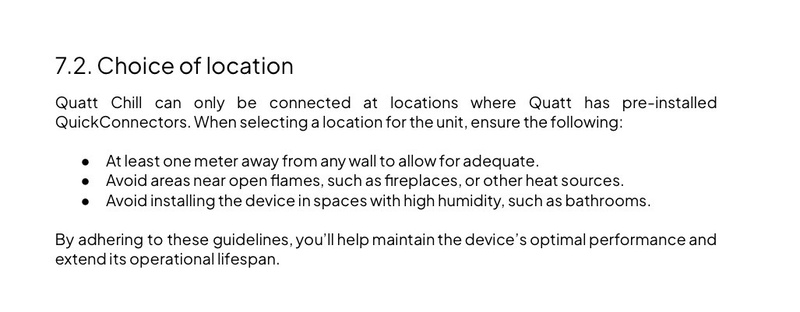

Afbeeldingslocatie: https://tweakers.net/i/YBFeHvmUoJm7qdP4afHr1zOrb24=/800x/filters:strip_icc():strip_exif()/f/image/wqvFpD35RglY5yYAtpX6OjHO.jpg?f=fotoalbum_large
Uit de handleiding van de Chill. Minimale afstand tot een muur 1 meter. Hoe dwingend zou dit zijn? Op de beoogde plek heb ik de Chill liever wat dichter bij de muur.
Súdwest-Fryslân, Tussenwoning 1939, 143m2, Energielabel B, Quatt-Hybrid/Silent/6kW/-10°C/16°C/SCOP4,3, Chill, Nefit-Ecomline/9,8kW, WT40-57°C, Tado-V3+/T̄ 20,3°C, 10 radiatoren, HeatFan, Morsø, Tonzon, IsoWool, HR++/HR/dubbel, dak divers, PV 3880Wp, HW
  • paQ
Mickel moen schreef op donderdag 5 februari 2026 @ 11:18:
adequate what?
Lijkt me lichtelijk overdreven.
Niet in lijn met de slanglengtes die geleverd worden
Voor de aansluiting tussen Chill en de QuickConnector gebruiken we flexibele leidingen. Tijdens je aankoop kies je de lengte van de flexibele leiding die het beste past voor jouw situatie. Je kunt kiezen uit: 0.5 meter, 1.5 meter en 2.5 meter. Hierdoor kun je de Chill plaatsen op de plek die voor jou het meest handig is.
  • Toby-Wan
  • Registratie: Augustus 2018
  • Laatst online: 12:39
Misschien dat ze installatie ruimte bedoelen?
Dus geen radiator aansluiting die in hoek van kamer is weggestopt?
Maarja wel handig als ze een volzin afmaken zodat betekenis duidelijk wordt.

jj85 schreef op donderdag 5 februari 2026 @ 13:28:
Inderdaad. Goed gezien.

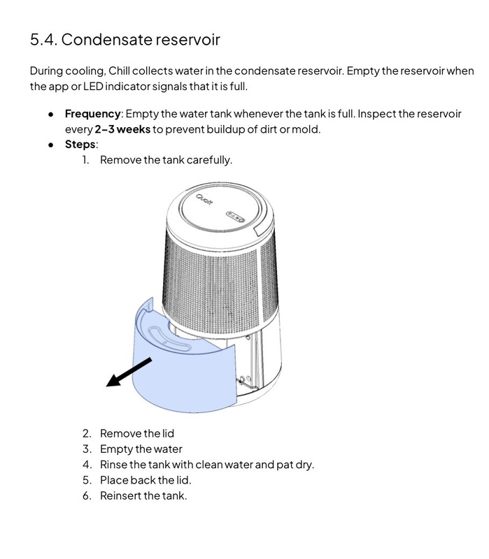

Op de Chill zelf zitten standaard (1/2”?) schroefkoppelingen. Naast de vaste slanglengtes die Quatt levert kun jij natuurlijk zelf ook een aftermarket slang installeren

Weer een nachtje verder.
Minder koud maar exact hetzelfde beeld:
Hele nacht volle bak aan maar blijft net onder setpoint en om 07.00 uur (nee, geen sound slider) vliegt ie naar setpoint.
Mijn theorie nu: de woonkamer mist net een paar honderd watt afgifte.
Nu moest ik weer denken aan mijn convectorput die voor 95% geknepen was en die ik helemaal open gezet heb.
Delta T is daar vanochtend 1.7 graden bij een aanvoertemperatuur van 38.3.
Het ding voelt amper warm aan.
Mijn theorie is nu dat het water er veel te snel doorheen stroomt en hij veel te weinig warmte uit het water haalt.
Ik heb de convector nu weer voor 50% geknepen en ga delta T daar even monitoren.
Helaas wordt het de komende dagen weer warmer en is de experimenteer fase weer even on hold.

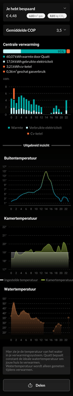

louigi58 schreef op vrijdag 6 februari 2026 @ 12:28:
Dit is geen sensoronnauwkeurigheid, het gasverbruik is maar een schatting! Daarom gaat dit ook door als je CV op zomerstand staat (lees CV zijdig uitgeschakeld en alleen tapwater)
Heb zelf ook CV zijdig uitgeschakeld, maar verwarm wel 24/7 op 21℃. Tijdens de koudste nachten zakt de temp max. 0,2℃ maar dat is meestal in de ochtend met oplopende buitentemperaturen weer zo bijverwarmd.
Maar geeft jouw app ook gasverbruik aan in de staafdiagrammen? Bij mij wel. Hij kan toch zien wanneer de cv ingeschakeld word?
Ik heb nu de keteltemperatuur even helemaal op nul gezet (off) om te kijken wat er dan gebeurt.
Dat was misschien toch beter geweest om dat al eerder te doen want ik ben nog niet echt wijzer nu. Behalve dat ik ander gedrag zie na het aanpassen vd keteltemp.
Het valt me wel op dat de v2 flink aan het tetteren is vandaag. Gemiddeld 1,75 kw per uur. Normaal zat ik op zo'n beetje 1.1 - 1.3 kWh per uur bij deze temperaturen.
Hij heeft net ook doorgeronkt tot 0,8 graden boven setpoint.
Ik zie door de bomen het bos niet met deze installatie. Het lijkt allemaal erg onlogisch.
[ Voor 16% gewijzigd door LTS_2000 op 06-02-2026 19:49 ]

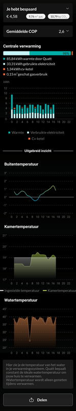

LTS_2000 schreef op vrijdag 6 februari 2026 @ 13:10:
Het valt me wel op dat de v2 flink aan het tetteren is vandaag. Gemiddeld 1,75 kwh per uur. Normaal zat ik op zo'n beetje 1.1 - 1.3 kWh per dag bij deze temperaturen.
Hij blijft inderdaad gasverbruik aangeven maar dit is maar een schatting, ik heb ook een Home Wizard P1 meter, deze geeft dan 0 gasverbruik aan. CV zijdig is immers uitgeschakeld.
Bij temperaturen onder de 3 graden treden meestal defrosts op, deze duren dan wat langer zonder hulp van de CV, dus vraagt wel wat meer stroom en het kan zijn dat je binnentemperatuur iets daalt als je Quatt vermogen te kort komt om dit de volgende 50 minuten te compenseren. Meestal treden bij lagere temperaturen de defrosts om de 55 min op.
Afbeeldingslocatie: https://tweakers.net/i/dHUPS_iYggJyHlRMp900cxoHkN0=/x800/filters:strip_icc():strip_exif()/f/image/4hcWSuiNLLKTkByyiqYsbNkX.jpg?f=fotoalbum_large
CV uit bij -3,2 max watertemp 33⁰C zakt binnentemp naar 20,6⁰C dit is te weinig om defrosts elke 50 min op te vangen. Normaal springt CV dan bij. De watertemp van 26⁰C is waarschijnlijk net na defrost, maar de temp wordt in deze statistiek maar 1x p uur bijgewerkt.
[ Voor 19% gewijzigd door louigi58 op 06-02-2026 14:16 . Reden: aanvulling ]

  • LTS_2000
  • Registratie: Januari 2026
  • Laatst online: 18-10 23:47
Jeetje, heel interessant.
Waarschijnlijk gebruikte ik dus helemaal geen gas!
Wat verhelderend.
Keteltemperatuur staat nu uit. Dus ik hoef straks niet naar het gekkenhuis als ik toch een oranje kleur in mijn staafdiagrammen zie staan. Dat scheelt.

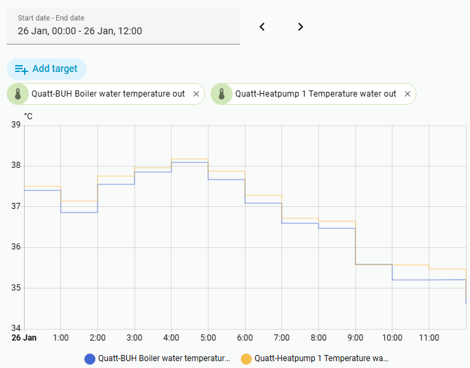

  • Laatst online: 10:18
louigi58 schreef op vrijdag 6 februari 2026 @ 14:08:
Het kan zijn dat dit komt door een afwijking in een van de sensoren. Als de sensor na de ketel structureel hoger meet dan wat de Quatt meet na verwarmen, dan zal dit gezien worden als bijverwarmen door de ketel.
Dus flowMeter.WaterSupplyTemperature is dan hoger dan hp1.temperatureWaterOut zonder dat de ketel iets doet.
Eenvoudig live te controleren in de JSON Feed
Wat in theorie nog wel zou kunnen is dat er onbedoeld wat CV water door de ketel gaat terwijl die de SWW voorraad warm houdt. Maar dat is onwaarschijnlijk. Met een goed functionerende driewegklep zou dat niet moeten gebeuren, al kan er natuurlijk altijd iets kapot gaan.
[ Voor 7% gewijzigd door netappie op 06-02-2026 15:30 ]

netappie schreef op vrijdag 6 februari 2026 @ 15:25:
Afbeeldingslocatie: https://tweakers.net/i/oxKJ_doKVMCsLCQNeEAZpTCsz7c=/800x/filters:strip_icc():strip_exif()/f/image/A36Iuf88ECU1oWKEvOlngSLV.jpg?f=fotoalbum_large
Afbeeldingslocatie: https://tweakers.net/i/lVTP560uDkmlU-Zee0rEJ07_B7E=/800x/filters:strip_icc():strip_exif()/f/image/IQ10MeLrQoa7ivBut7wkUp1Z.jpg?f=fotoalbum_large
SWW staat niet op comfort, er wordt geen SWW op temperatuur gehouden.
1967,HR++ en HR+++, islolatie spouw en dak, 130m², Beg 2xT33,1xT30 + VVW 9m², 1e 3xT20, 1xT22 2e 1xT22 Quatt Hybrid Noordgevel 4,8kW/-10°C/17,9°C SCOP 4,29 Nefit HRC30 CW5 zomerstand, PV 5,25KWp Sedge. Tado X Temp 21⁰C 24/7, 2xMarstek PIB 10,24kWh HA

louigi58 schreef op vrijdag 6 februari 2026 @ 16:07:
dan is het sensor afwijking / onnauwkeurigheid
Apart. Die temperaturen lijken inderdaad zeer dicht bij elkaar te staan, al is er wel een verschil.
Kijk eens wat er gebeurt als je de stekker een paar uurtjes uit de ketel haalt.

oke, dan het lange antwoord.
Quatt kijkt naar 2 sensoren: Temp water uit & Temp sensor onder CV ketel. Als die laatste hoger is de eerste is er een temperatuur verschil (DeltaT). Er is 'blijkbaar' energie toegevoegd op de plek waar (toevallig) de CV ketel hangt, dat denkt de CIC op basis van de sensor data die de CIC binnen krijgt. Dan:
Q = m * c * DeltaT
met m=flowrate, dan krijg Q=toegevoegde energie, dat wordt een aantal kWh / 8.8 = m3 gasverbruik.
Het is een schatting, omdat Quatt weet dat die sensoren niet 100% nauwkeurig zijn en de energie inhoud 8.8 kWh / m3 gas ook een schatting is.
Jij hebt de pech dat er 1 van de 2 net een beetje extra onnauwkeurig is (vergeleken met de rest hier) of gewoon ronduit slecht en/of kapot.
zelfde 2 sensoren bij mij op dezelfde dag, de flowmeter zit consequent lager dan de Quatt temp uit. in tegenstelling tot jouw grafiek
Afbeeldingslocatie: https://tweakers.net/i/IeUtSXsqQAOL-S1jBKAVIK_4nrQ=/fit-in/4000x4000/filters:no_upscale():strip_exif()/f/image/v8pzHNLtQ9gAyXQSfbTJ70xw.png?f=user_large
[ Voor 6% gewijzigd door Toby-Wan op 06-02-2026 16:23 ]

louigi58 schreef op vrijdag 6 februari 2026 @ 16:12:
Heeft niets met sensors te maken, er staat duidelijk in je Quatt app dat het gasverbruik geschat wordt. In mijn geval is er absoluut géén gasverbruik.
Toen mijn CV zijdig nog aan stond zag ik ook al dat het geschatte gasverbruik 2x zo hoog was als met mijn Home Wizard P1 meter gemeten werd.
Gasmeters zijn ook niet altijd nauwkeurig en en zelfs in eco stand doen veel ketels nog wel iets.
Mijn ketel houdt de voorraad op 27 graden ondanks die ecostand. Dat is bijna niet te zien in de P1 metingen. De slimme stekker aan mijn ketel verraadt meer.
Een oude driewegklep kan wel wat warmtelekkage richting het CV systeem veroorzaken, dus als je de stekker uit de ketel haalt en de gasschatting wegvalt uit de grafiek, dan is dat iets om even te noteren voor de volgende servicebeurt.

De Nefit CV verzorgt alleen het warme water voor de badkamer s'morgens en 'savonds en staat niet op de comfort stand, dus er wordt geen warm water op temperatuur gehouden.
Gasverbruik gemiddeld 0,3 m³ per dag voor SWW
Afbeeldingslocatie: https://tweakers.net/i/ahbgVlQV3hRcTLXsT-sd4IDCCmw=/800x/filters:strip_icc():strip_exif()/f/image/voei26KIw8745iiO6xuGvJWy.jpg?f=fotoalbum_large

OmeJoyo schreef op zaterdag 7 februari 2026 @ 09:43:
Nou, nu alle info over de chill er wat meer is twijfel ik toch erg of je dat moet willen.
* Niet modulerend
* Fors meer geluid dan een split als ik naar de specificaties kijk
* maximaal 2 tegelijk die draaien
* maximaal koelvermogen dat lager is dan de kleinste split
* fors grotere koppelingen
* meer ruimte voor de koppelingen nodig als dat eerst is verteld (ook door een engineer bij ons thuis) waardoor we nergens een "Standaard" plaatsing meer hebben (wat ze dus ook duurder gaat maken)
* plekken waar we wilde plaatsen (wat ook kon volgens Quatt) passen niet met de minimale afstand
Tel daarbij op de concessies die je al deed wat betreft het moeten legen van het water en het sowieso iets verhoogde geluid door de compressor die erin zit.
Dan denk ik oprecht dat dit hem niet gaat worden, zeker aangezien zowel de buitenunit als de heatcharger beide behoorlijk meer geluid maken als dat ze specificeren.
Komt bij ons nog bovenop dat uiteraard de lopende problemen niet zijn opgelost en er ook geen informatie komt behalve een mail: "Gelukkig nieuw jaar, we zijn er nog steed mee bezig" en "We zijn druk en er zijn zoveel storingen dat je nog langer moet wachten". Zijn we dus al weer ruim twee maanden verder zonder dat er ook maar iets gebeurd is.
Inmiddels staat de all Electric er op 2 maanden na een jaar en werkt die nog steeds niet naar behoren, met daarnaast dat nog steeds niet alle beloofde functies beschikbaar zijn.
Dus ik denk dat we de chills maar volledig gaan skippen en kijken naar andere oplossingen, wellicht in de toekomst nog een V2 daarvan die wel alles heeft.
Als ik het functioneel bekijk dan doet een kleine Spa warmtepomp die kan koelen & verwarmen toch hetzelfde als wat de Chill nu laat zien:
Met OpenQuatt en zo een 3kW Spawer heb jij dan ook een koele zolder of cv-ruimte
