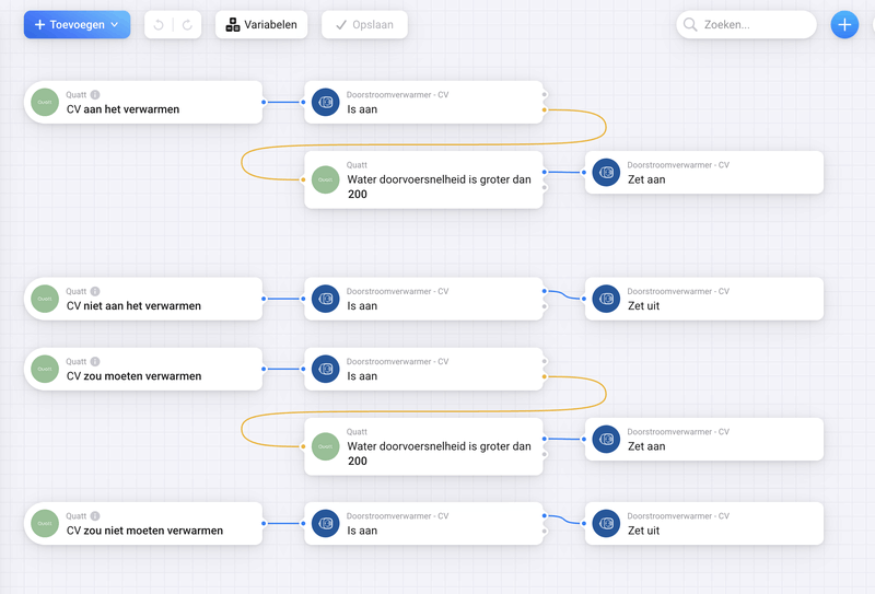

Ik was van plan er een slimme stekker voor te zetten en die in HA te koppelen aan de flowmeter van quatt.
Ding heeft een ingebouwde thermostaat, die kun je ook nog instellen.
Daarnaast heb ik, zoals overgenomen van @Toby-Wan, er een extra beveiliging - aanlegthermostaat- bovenop gezet die bij te hoge temperatuur de spanning er ook af haalt.
Dan werkt het ook buiten HA om.

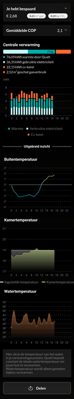

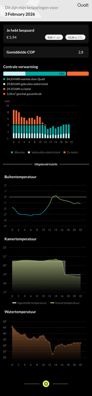

Ik draai sinds oktober 2024 met doorstroomverwarmer, dit is dus m'n 2e stookseizoen.
Zie onderstaande overzichten uit app, het aantal kWh 'CV ketel' (oranje) is 1-op-1 het elektra verbruik van de doorstroomverwarmer
Afbeeldingslocatie: https://tweakers.net/i/Vcxb8BpJsjQ98ZJUdDu7DCpi2bY=/x800/filters:strip_icc():strip_exif()/f/image/oWWUZJTquKCyVboEMgfhyNpE.jpg?f=fotoalbum_large
Afbeeldingslocatie: https://tweakers.net/i/LU1arDD9O03T_HLq2lpZHg63ZAs=/x800/filters:strip_icc():strip_exif()/f/image/0lvG7kkizUVC435XArazcfWo.jpg?f=fotoalbum_large
@raven22 : ook bij @Cannonballl zit ie correct aa de aanvoer naar radiatoren (de wartel van Quatt aanvoer is nog net te zien links van de wartel met ribbelbuis (=retour))

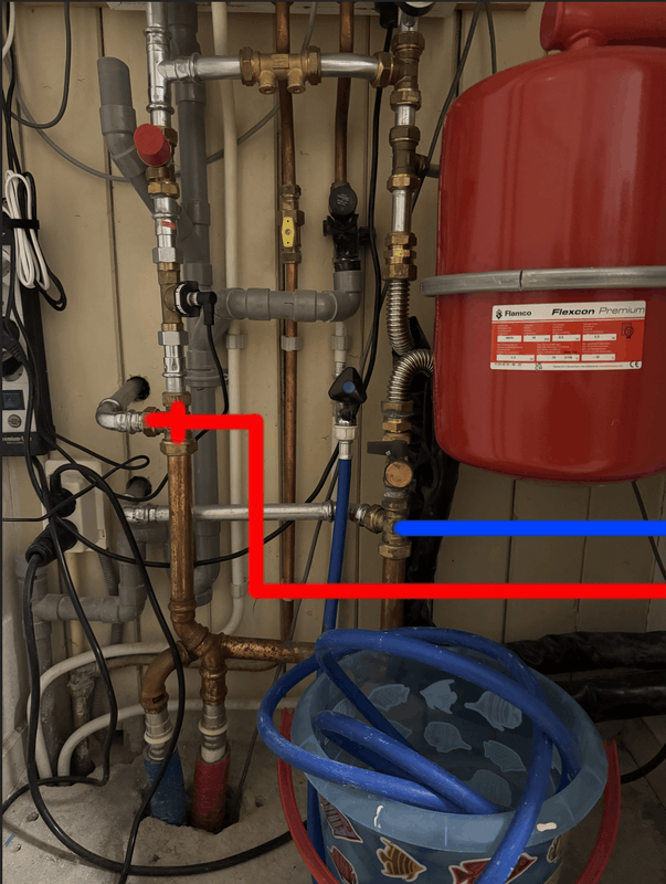

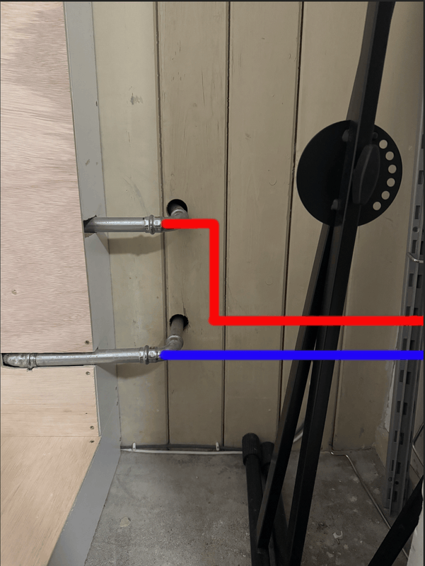

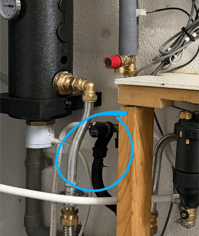

Er zijn 2 soorten bypasses, zie onderstaand.
Het bovenste type met terugslagklep (welke direct onder je CV hangt) kan bij oud ijzer in geval van doorstroomverwarmer zonder pomp. wanneer je een e-CV met pomp hebt, is een soortgelijke bypass dus wel nodig.
Het onderste type in een bypass tussen aanvoer & retour met drukverschilregelaar, welke nodig is wanneer de mogelijkheid bestaat dat je vvw en/of radiatoren dichtlopen (door thermostaat kranen en/of naregeling). Dit hangt dus af van je afgifte en heeft eigenlijk niks te maken met CV ketel / doorstroomverwarmer. Als het erin zit, zou ik het laten zitten.
(@Morfang bedankt voor foto's die je eerder gepost had)
Afbeeldingslocatie: https://tweakers.net/i/TKsIS8Hq2gh8FEhsbdLf-cdNkFE=/x800/filters:strip_exif()/f/image/9jzlU0P4SC4oxN8yDD21nyq1.png?f=fotoalbum_large

Afgelopen nacht (met -6 graden, gevoelstemperatuur van -14 met volle wind op huiskamer) is temperatuur in kamer eigenlijk teveel gedaald, niet wereldschokkend - maar toch van 21,1 naar 20,6.
Nu is het de hele dag tussen de -2 en -4 graden geweest. Temperatuur in kamer is langzaam naar de 20,9 gekropen. Hele tijd beetje gas bijgestookt en watertemperatuur op 48-49 graden.
Maar eigenlijk wil ik gewoon dat hij (desnoods vol gas) weer naar de 21,2 toegaat.
(ziekte van Raynaud vraagt hier gewoon om)
Nu dacht ik dat te bereiken door setpoint te verhogen naar 22,5 graad - maar hij loopt er niets harder op; nog steeds rond 20.9 graad - water temperatuur op 48-49graad
Ben ik te voorzichtig en moet ik nog verder omhoog zetten?
(Quatt 1 - met radiator - jaren zestig huis, matig geïsoleerd - Tado met 1 zone - minimaal 3 radiatoren vol open - flow altijd rond 800)

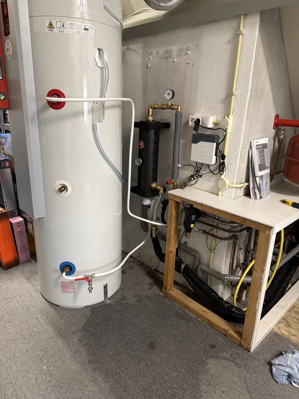

Ik heb de doorstroomverwarmer inderdaad in de aanvoer, dus na de warmtepomp, en voor me radiatoren/vvw.
Hierbij een klein totaal overzichtske van de doorstroomverwamer en de WPB samen.
Afbeeldingslocatie: https://tweakers.net/i/MKXbhpAbeU6eSPdltCSmRnUaquY=/x800/filters:strip_icc():strip_exif()/f/image/48JoBsjZdbWZNCFJ3p5PEI6c.jpg?f=fotoalbum_large
Afbeeldingslocatie: https://tweakers.net/i/Wsdrgk4qtbqxk-z574Vdx7L5Ez8=/x800/filters:strip_icc():strip_exif()/f/image/rBFGDokJtvPqNMEJYFGteChg.jpg?f=fotoalbum_large
Zo fancy als dat @Toby-Wan en @jj85 het hebben met mechanische oplossing voor de doorstroomverwarmer heb ik (nog) niet. Ik doe het nu puur softwarematig. Hij zit op een eigen groep met een slimme stekker, en zodra Quatt warmte wilt vragen door middel van de CV zet ik gewoon de doorstroomverwarmer aan, die staat op ongeveer 70% vermogen, en hij heeft zelf een thermostaat dus bij genoeg warmte zal die ook uit gaan uit zichzelf. Ik ga dat misschien later nog is omzetten naar mechanisch, maar voor nu voldoet dit. Ik denk eerlijk dat ik hem voor saus gekocht heb, want ik heb nog nooit effectief de CV nodig gehad maar je weet maar nooit!
Hier het homey overzichtske van de flow met de slimme stekker:
Afbeeldingslocatie: https://tweakers.net/i/6oJt8CR2SprW_MadVlGMBIX0gCM=/800x/filters:strip_exif()/f/image/lS7WYA4KS40gRyl4fX2NCdp4.png?f=fotoalbum_large

Ondertussen, na mijn compressor failure, draait het weer na het spanningsloos maken van de hp en de cic.
Maar ik vind onderstaande resultaten gewoon echt teleurstellend. Ik kan me niet voorstellen dat dit is wat het zou moeten zijn. Ik vind 19 graden setpoint ook niet bijzonder hoog.
En ik heb best een aardig geïsoleerd rijtjeshuis van 145m2.
Frustrerend dat mijn enkele v2 op een dag als deze 23% gas staat bij te stoken.
Of is dit gewoon wat ik mag verwachten in mijn/deze situatie?
Afbeeldingslocatie: https://tweakers.net/i/8J8lnyGd4o9RbQwGz5JRU24vw1s=/x800/filters:strip_exif()/f/image/Y6cLfUqKqUPGq2h0rX7ntokl.png?f=fotoalbum_large
[ Voor 3% gewijzigd door LTS_2000 op 03-02-2026 17:39 ]

@Cannonballl Supernice! Weer eentje van het gas af (zonder de Quatt AE oplossing) _/-\o_

LTS_2000 schreef op dinsdag 3 februari 2026 @ 17:33:
Ik heb best een aardig geïsoleerd rijtjeshuis van 145m2.
Gezien je eerdere compressor failure... mag je toch bijna aannemen dat er ook echts iets mis is met jouw V2 :X
Ik zit op 1.2 met ong. zelfde temp verloop. Bij mij is er echt wat mis met de flow, loopt al ruim een maand een ticket echter nog steeds niemand van Quatt langs geweest.
Rond cop 2.3 zie ik nu ook bij een andere jaren 30 woning die redelijk is geïsoleerd (hoekwoning label B/C)
Weet niet of je dat zo met elkaar kunt vergelijken dat laat ik aan de experts over, maar je kunt er in ieder geval moed uit putten dat het nog slechter kan :+
Ik zou eerst eens proberen uit te sluiten dat het probleem niet zit in de manier waarop de ketel meestookt.
Ik zie in je grafieken een extreem wisselende aanvoerstemperatuur, wat naar mijn idee (zonder fijnere grafieken is dat moeilijk helemaal te zeggen) wel eens zou kunnen komen omdat de ketel te agressief meedoet.
Ik zou eens kijken of het vermogen van de ketel al zo ver mogelijk naar beneden is geschroeft. Als verwarmen op de ketel helemaal uitgezet kan worden zou je ook dit kunnen overwegen, al dan niet voor beperkte tijd. Vervelendste wat kan gebeuren is dat je huis niet helemaal lekker op temperatuur komt, maar dan heb je wel een idee of er een probleem in de Quatt buitenunit zit of in de samenwerking met de ketel.
Edit: zie ook onlinaius in "Ervaringen met Quatt Deel 2" waar je iets vergelijkbaars ziet in de statistieken (met mogelijk een heel andere oorzaak, dat sluit ik niet uit, maar het is het testen waard).
Heb je alle radiatoren in de woonkamer wel open staan? De temperatuur van het water schommelt nogal hard en is ook erg hoog. Mijn huis is ook met radiatoren, maar mijn isolatie is slechter. Toch blijft het huis warm met het water op 38-39 graden.
  • onlinaius
  • Laatst online: 11:49
ikthuis2 schreef op dinsdag 3 februari 2026 @ 17:57:
Heb je alle radiatoren in de woonkamer wel open staan? De temperatuur van het water schommelt nogal hard en is ook erg hoog. Mijn huis is ook met radiatoren, maar de isolatie is slechter. Toch blijft het huis warm met het water op 38-39 graden.
Dat is ook een optie inderdaad, maar dan zou je dit probleem mogelijk ook moeten zien met de Quatt 1.5. Ook een verkeerd ingesteld warmteverlies zou mee kunnen spelen.
Maar persoonlijk zou ik beginnen met de ketel uit te sluiten. Als het verwarmingsbedrijf in de ketel niet uitgezet kan worden kun je het ook testen door de ketel gewoon helemaal uit te zetten.

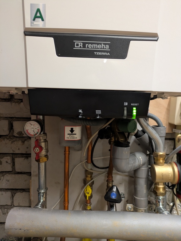

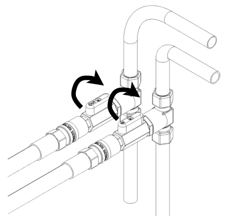

  • Registratie: Maart 2020
  • Laatst online: 07-09 19:41

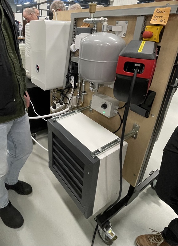

De Chill Demo werd goed bezocht. Ca 60 man/vrouw publiek aanwezig met ca 8 Quatt medewerkers plus een CEO.
Mijn indrukken van de Chill:
- groter dan ik had verwacht
- maakt veel geluid, ik stond er naast en kon de CEO niet horen bij zijn intro praatje
- Quatt medewerkers zijn nog erg onwennig met dit nieuwe product
- slangen en koppelingen zijn niet elegant
- product is nog in ontwikkeling
Hier mijn aantekeningen bij de antwoorden op de vragen die ik heb kunnen stellen:
Quatt chill
Chill compressor heeft 1 stand
Watertemp in cv leidingen: max 55, boven condensatiegrens 18 graden, rond de 20 graden
Max lengte flex pipes: 2,5m
Demo:
- op de vraag of de kwikkonnekt kan worden geprobeerd op lekvrij zijn kijken de demo jongens ongemakkelijk naar “De Productowner”
- er kwam koele lucht uit maar in de demo opstelling blies de Quatt buitenunit warme lucht dezelfde kant op 8)7
- zonder die knullige kraantjes zijn de kwik connectors niet lekvrij en als de connector dan half wordt losgetrokken spuit het cv-water uit de leidingen
- Chill zoemt als een zwembadpomp
- Formaat van zo een ouderwetse centrifuge
- Geen andere formfactor gepland, eerst kijken hoe deze wordt ontvangen
- Ontvochtigen en koelen niet los van elkaar mogelijk
- Optelsom bij verbruik van Chill als verwarmer met efficienter draaiende buitenunit is positief extra stroomverbruik
- als er te weinig ruimte is bij de cv-leidingen (12 cm) is aansluiting aan de ongebruikte andere zijde van een radiator ook een optie maar dat is nog niet definitief omdat het dan mogelijk wordt dat de circulatie wordt onderbroken als iemand de radiator dichtdraait :+
- Alle functies uit de folder 100% beschikbaar bij lancering? Ja, alles wat nu bekend is. Timer nog niet, schema nog niet, json nog niet, ontwikkelaar zet dat op zijn todo lijst ivm extra devices (5-7 Chills vs 2HPs), Chill aan op pv overschot nog niet mogelijk
- Hoeveel Chills op 1 buitenunit? Max 2 draaiende Chills tegelijk (op quatt mono en duo)
- Chill flow 300l/h met eigen pompje, 3x300 actieve Chills vraagt 900l/h flow op de ODU en dat kan nog niet
En de foto’s:
Afbeeldingslocatie: https://tweakers.net/i/ZRT91hxANjVQs8KjeA-fvyg7c8I=/x800/filters:strip_icc():strip_exif()/f/image/gWTN5DqyIe1UPsX906xNmf6W.jpg?f=fotoalbum_large
Afbeeldingslocatie: https://tweakers.net/i/hHaVBkYcCDH5TG_aHc5LVT9iVuQ=/800x/filters:strip_icc():strip_exif()/f/image/kAezVe4GtEHSECd0yMOsIi6g.jpg?f=fotoalbum_large
Afbeeldingslocatie: https://tweakers.net/i/YGsTxCcOJ3dCVejHmDOttWhBnWw=/x800/filters:strip_icc():strip_exif()/f/image/8Cl4IS4KC4tst8HlButET7De.jpg?f=fotoalbum_large
[ Voor 16% gewijzigd door TeslaNerd op 03-02-2026 23:41 ]
Beneden staat alles open. Boven heb ik wel e.e.a. geknepen.
Recent ontdekte ik dat een radiator beneden flink geknepen was en die staat nu helemaal open maar dit is alweer een paar dagen geleden.
Het vermogen vd ketel moet ik uitzoeken.
Maar met mijn v1.5 leek het toch iets zuiniger, terwijl er qua afgiftesysteem en qua ketelinstellingen niets veranderd is.
De v2 heeft in mijn situatie 1kw extra vermogen (5kw max bij mij) maar er gaat meer gas bij dan met de 4kw van de v2.5.
NH, Tussenwoning 145m2, 1935, Quatt Hybrid V2, T6r, Heatfans, overal radiatoren, Remeha Tzerra M ace 39c plus, hr++ en dak-, vloer- en spouwmuurisolatie.

TeslaNerd schreef op dinsdag 3 februari 2026 @ 18:15:
Quatt chill
Demo:
En de foto’s:
Je hebt denk ik niet voor niks die 2e foto toegevoegd maar er staat niks over in je bericht. Wat is dat voor een opstelling met een e-cv? Waarschijnlijk makkelijker test opstellingen maken dan met gas?

En de foto’s:
@TeslaNerd bedankt voor de uitgebeide verslag van de Chiil day. topie
echter als ik de aansluitingen en leidingen zie en dat vergelijk waar Quatt in het begin mee is gekomen, zijn ze niet bepaald er vooruit gegaan, ik vrees dat ik geen twee losse leidingen wil, dat moeten ze echt anders gaan oplossen.
Afbeeldingslocatie: https://tweakers.net/i/c2T6phVrOp-dqzEvzZknDEs1Zcw=/fit-in/4920x3264/filters:max_bytes(3145728):no_upscale():strip_icc():strip_exif()/f/image/tG9enYk73fpsJD6Qu50GJjhQ.jpg?f=user_large
kijk, zou zou het er eigenlijk moeten uitzien, mijn woonkamer is geen cv ruimte, daar zou je dit soort contacten verwachten. :(
en geen instelling van het geluid, lijkt me ook niet volgens de beloofde eigenschappen.
ik vrees dat ze nog heel wat te verbeteracties moeten uitvoeren.
Met deze uitvoering weet ik nog niet of ik deze versie wel wil hebben.
  • Toby-Wan
  • Registratie: Augustus 2018
  • Laatst online: 09:16
ivs001 schreef op dinsdag 3 februari 2026 @ 20:33:
Scherp! dat is een Bosch Tronic Heat e-CV.
Tja, het kul-argument "Quatt kan alleen met gas-CV" is nu dus voor eeuwig van tafel geveegd _/-\o_
Daar kan Quatt dus onmogelijk bezwaar tegen hebben.
Het blijft altijd appels met peren vergelijken. Maar ik heb ongeveer hetzelfde. Wel vrijstaand en meer m2, maar vergelijkbare buitentemperatuur. Wel hoger ingestelde kamertemperatuur. Vvw beneden geknepen t.b.v. warmte boven. Let niet op de daling rond 16.00 uur. Haard aangestoken en 2e thermostaat in andere ruimte geactiveerd.
De dalingen in watertemperatuur komen meestal doordat op precies de momenten van een defrost de grafiek wordt opgebouwd. Zou daar geen aandacht aan besteden. EDIT: misschien is dit iets te kort door de bocht.
Afbeeldingslocatie: https://tweakers.net/i/XgXmXsdCOi2cL6cwRiue_E0vdU4=/x800/filters:strip_exif()/f/image/aB9S8QZECEi8ZbMk6HiydQn2.png?f=fotoalbum_large
NH, vrijstaand, 182 m2 incl verw garage, 1 Quatt met T87M2018 thermostaat, alles OT, duurzaam in Quatt app aan met echte tarieven, HRE 36/30, 4950 wp panelen, vvw beneden met HR++, radiatoren boven, de koffie nog steeds op z’n Italiaans.

  • raven22
  • Laatst online: 06-09 20:26
Cannonballl schreef op dinsdag 3 februari 2026 @ 17:29:
Ik denk dat ik ook bijna overstag ben...
Volgens mij heb je geen inlaatcombinatie gebruikt voor de wpb?
Quatt Duo V1 - 3kw BUH - VVW en LTV - WPB: Atlantic Explorer V5 - PV: uit 2026 1030WP met Zendure S800 plus - PV: uit 2012 2400WP met Goodwe XS2200
  • TeslaNerd
Die 2e foto was bij de demo van het losmaken van de quick connectors. Ik heb niet op het juiste moment afgedrukt helaas. Ik heb deze 2e foto uit mijn verslag gehaald.
Het is idd een testopstelling met een eCV en een ruimteverwarmer waar de Chill aan was toegevoegd voor de demo.

  • jj85
  • Laatst online: 11:41
raven22 schreef op dinsdag 3 februari 2026 @ 23:32:
'gewoon' doen!
inlaatcombinatie;
Afbeeldingslocatie: https://tweakers.net/i/C14N1cSgbZPCgEM3IM68N3oHfjg=/x800/filters:strip_exif()/f/image/TtwNxdWo3j1kHYh27NUsAs32.png?f=fotoalbum_large
  • Ywa
  • Laatst online: 07:16
Ywa
Dat zou zeer welkom zijn. Waarom kan de Chill het niet detecteren als er geen flow is?
  • Cannonballl
  • Laatst online: 07-09 20:18
Hij zit inderdaad wat verborgen, maar hij zit er wel! :P Thanks @jj85!

  • Toby-Wan
TeslaNerd schreef op dinsdag 3 februari 2026 @ 23:45:
Zou je m in andere post kunnen terugplaatsen ter lering ende vermaeck?
(En bewijs dat het gewoon kan, wat Quatt zelf ook beweert)
Quatt chill
Demo:
En de foto’s:

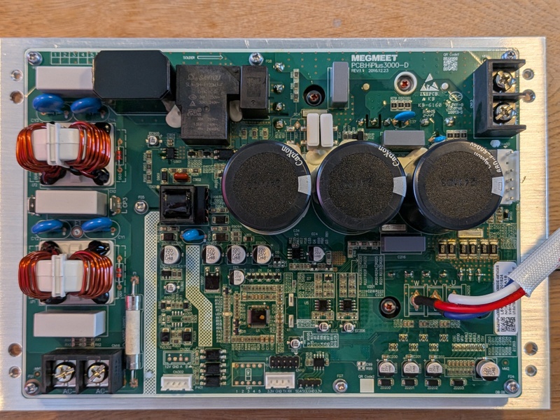

  • jj85
CPM schreef op woensdag 4 februari 2026 @ 07:52:
Naast dat er hier mensen bezig zijn met de alternatieve aansturing van de Quatt (top!) lijkt het me ook goed om aan de slag te gaan met de hardware componenten in de Quatt te identificeren en een parts list op te stellen en te bekijken waar die te krijgen zijn.
Als ik hier lees hoeveel mensen er hardware defecten hebben dan vind ik dat behoorlijk veel. Gezien de toekomst voor Quatt niet vast staat en het geld een keer op kan zijn, zou ik heel graag alternatieve routes voor onderdelen willen bewandelen.
Is dat een realistisch iets?
Zou goed zijn, ook al eens over nagedacht. Wil eigenlijk zo'n wilo pomp spare hebben liggen.
Maar lijkt er soms op dat ze heel specifieke componenten gebruiken (speciaal voor Quatt?).
Antievriesklep: Samee QS
Afbeeldingslocatie: https://tweakers.net/i/u6PhKChUxuBsiYO2G3Ch1XAKuok=/x800/filters:strip_icc():strip_exif()/f/image/w09WXaM37Cv8dyPdegCmgFIo.jpg?f=fotoalbum_large
Waterpomp: Wilo Para Ku15-130/7-50/iPWM1 (type: 4536774)
Afbeeldingslocatie: https://tweakers.net/i/ZVQIU2dhKr5j6L7ooxJR5nK_PI4=/x800/filters:strip_icc():strip_exif()/f/image/84qhoX0sX4CS9ePZDk0f1vLc.jpg?f=fotoalbum_large
Flowmeter: Huba Control 210.99066
Kan de speciefieke orderecode niet matchen met de datasheet...Specifiek voor Quatt gemaakt?
Afbeeldingslocatie: https://tweakers.net/i/ux3fjkV-ujqRuYg7-jwuwNvC_Jo=/800x/filters:strip_icc():strip_exif()/f/image/TVKPhrywuQ4zsRpappdB0vpZ.jpg?f=fotoalbum_large
Compressor-driver: Megmeet HiPlus3000-D
Afbeeldingslocatie: https://tweakers.net/i/mONSrfylrt1R6iCUWb0Byzp1YPQ=/800x/filters:strip_icc():strip_exif()/f/image/zwvEUICOxEVKfoI9mgKixlCE.jpg?f=fotoalbum_large

  • TeslaNerd
Toby-Wan schreef op woensdag 4 februari 2026 @ 08:15:
Hier is ie weer en ik had nog 2 plaatjes van deze en nog een testopstelling met meer CiCs en thermostaten bij Quatt op de demo in 2024
Afbeeldingslocatie: https://tweakers.net/i/UwlX_AkjvI0VpAOxGAhxFGhojAY=/x800/filters:strip_icc():strip_exif()/f/image/BpEPv9X72G3MfMc8qaWM2rTK.jpg?f=fotoalbum_large
Afbeeldingslocatie: https://tweakers.net/i/OSiSyqKLWF_YKKWck5o1YglVXjY=/800x/filters:strip_icc():strip_exif()/f/image/zSQwMIc3Rh3QuPWvVU3I8BbI.jpg?f=fotoalbum_large
Afbeeldingslocatie: https://tweakers.net/i/E70gWzRnN_zG0WcsddmwF6sf1nA=/800x/filters:strip_icc():strip_exif()/f/image/kDQaTfZcwYSKjso9UfffVfH4.jpg?f=fotoalbum_large
[ Voor 41% gewijzigd door TeslaNerd op 04-02-2026 09:05 ]

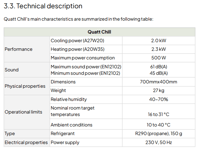

Voor de liefhebbers, de Chill en Dongle handleidingen staan ook online
https://support.quatt.io/...7-handleiding-quatt-chill
Dongle lijkt ook geschikt om op je P1 meter aan te sluiten...
Afbeeldingslocatie: https://tweakers.net/i/f0O6HKRl3Slo526CQFzSVK6EMa8=/fit-in/4000x4000/filters:no_upscale():strip_exif()/f/image/PspdjXkwhMhGwQWJMmlem8O2.png?f=user_large
[ Voor 29% gewijzigd door jj85 op 04-02-2026 14:05 ]
  • Toby-Wan
jj85 schreef op woensdag 4 februari 2026 @ 14:04:
Nice:
5. After reconnecting the Chill, make sure thatthe pressure level in your heating system
is satisfactory (between 1 and 2 bars). Ifthe pressure is too low, refill it by using the
filling valve close to your boiler or below your HeatCharger.
6. Itis good practice to de-airthe radiators after re-connecting the Chill to the
system

Afbeeldingslocatie: https://tweakers.net/i/rSKrdSsIqcmBqJJTcIQDNOctFu0=/x800/filters:strip_icc():strip_exif()/f/image/QNvYO3blpazL69P0va16h9cu.jpg?f=fotoalbum_large
Het werd mij geadviseerd om het ketelvermogen te verlagen maar dit kan ik zelf niet op mijn ketel (moet via bijbehorende thermostaat of speciale tool).
Nu kan ik wel de temperatuur terugdraaien naar 0 (off).
Wat kan ik hiervan verwachten? Is dit een nuttige test?
Vannacht gaat het weer vriezen en dan zou ik het kunnen testen.
Dank!

LTS_2000 schreef op woensdag 4 februari 2026 @ 17:57:
Wat kan ik hiervan verwachten? Is dit een nuttige test. Vannacht gaat het weer vriezen en dan zou ik het kunnen testen.
Dank!
Je schreef niet waar je woont. In Groningen gaat het zwaar vriezen vannacht, gok ik.
Zonder CV loop je het risico dat de temperatuur van het water steeds verder zakt, en dat de Quatt er op een gegeven moment geen zin meer in heeft.
Vroeger was dat onder de 18 °C maar nu is dat lager. We weten alleen niet hoe laag.
optie 1: monitor de hele nacht en vertel ons waar het misgaat.
optie 2: niet doen?
My 2 cents...

  • LTS_2000
  • Registratie: Januari 2026
  • Laatst online: 04-09 13:17
m10tech schreef op woensdag 4 februari 2026 @ 18:34:
optie 2: niet doen?
My 2 cents...
Hmm, ik heb geen zin om de hele nacht te monitoren natuurlijk. Dus dat is dan wellicht niet zo slim idd, als hij er mee kan stoppen.
Misschien moet ik iets anders proberen en hem op 20 of 30 graden zetten. Klinkt dat als een beter idee?

Afbeeldingslocatie: https://tweakers.net/i/Ig-foYXVFC3C_ON8D_8f3pb6hz0=/800x/filters:strip_exif()/f/image/L46a1HVCZOfVaEQBBdUTB2BH.png?f=fotoalbum_large
  • LTS_2000
Dank!
Ik heb hem nu op 30 graden gezet.
Gewoon maar eens kijken.

Lijkt me prima, als je hem zo'n 10cm omhoog zet, dan kan die T-splitsing van Quatt er zo tussen. Waren zo te zien ook 'gewoon' knelkoppelingen, dus is ook zo geregeld.
Bij @m10tech komt het wel als flexibel uit de vloer zo te zien, komt er nog 5-6 cm aan verloopjes bij. Nog even en je convector wordt een bartafel 8)
WP: Quatt Mono (v1) + 3kW BUH (DIY), SWW: E-boiler 250L & modulerende PV sturing, gasloos okt'25, PV: 6040 Wp ZW/NO (SE3000H, Enphase IQ8, APsystems), 1x HW PIB 2.7 kWh

Beetje offtopic maar hopelijk is dit gemakkelijk te beantwoorden. Van de 6 slaapkamers in ons huis hebben 4 kamers vloerverwarming, de kamer met onze kledingkasten en de kamer waar de cv zit hebben geen verwarming. In deze kamers wil ik nu een radiator plaatsen, ik heb wat foto's gemaakt.
Klopt het dat ik de radiator gewoon kan laten aansluiten op de leidingen die naar de verdeler van de vloerverwarming gaan?
Afbeeldingslocatie: https://tweakers.net/i/dO9hUoJ1hfgETm9gTpSJcwU9tlo=/x800/filters:strip_exif()/f/image/yJrIO2h3I44dvDFkvwQg0CWD.png?f=fotoalbum_large
Ik kan op de andere kant van de kast op de muur dan de radiator plaatsen.

En op de kamer waar de CV hangt kan ik die radiator dan ook op dezelfde manier aansluiten als op die andere kamer? (die zich direct daaronder bevindt) De retour van de radiator en van de vloerverwarming gaan dan wel direct terug naar de Quatt, geen idee of dat erg is, neem aan van niet?
Afbeeldingslocatie: https://tweakers.net/i/kIDxkaRssxPB9-7Sz5UnUBp6aOc=/x800/filters:strip_exif()/f/image/YHW4hACDm3qzzv1DiA0iQeOw.png?f=fotoalbum_large
Er zal niet heel veel warmte vanaf komen vermoed ik, aangezien ik overal vloerverwarming heb en lage aanvoertemperatuur heb maar de ruimtes worden niet heel belangrijk benut dus zolang het maar mee draait in het systeem. Ik zat te denken om twee Jaga's van Marktplaats te kopen

Toby-Wan schreef op woensdag 4 februari 2026 @ 19:54:
Maar daar zijn toch ook prima knelkoppelingen voor, net zoals z'n onderblok nu ook aangesloten is.
Mijn Jaga Pro ventielen kan je op ongevee elke willekeurig leiding aansluiten, als je maar het juiste klemkoppeling erbij hebt.
Hopelijk ( :X ) heeft Quatt nu ook zoiets bedacht. Dat hun T-stuk eningszins universeel is en dat deze met het juiste setje klemkoppelingn op ongeveer elke soort leiding gezet kan worden

rinkh schreef op woensdag 4 februari 2026 @ 20:23:
Ja, dat kan. Gewoon een voetventiel er op om waterzijdig in te regelen (=balanceren).
Op VVW temperaturen is het inderdaad niet veel afgifte, maar dat kan je compenseren met formaat, meer platen en/of radiator ventilatoren.
Wil je de ruimte met de ketel echt verwarmen? Vaak lekt daar al genoeg warmte naartoe, maar als die ruimte meer functies heeft waardoor je er regelmatig bent, dan kan het.

LTS_2000 schreef op woensdag 4 februari 2026 @ 19:38:
Benieuwd wat er nu gebeurd!
Qua ketel neem ik aan dat zo lang de temperatuur van het water boven die 30 blijft de ketel niets doet, en gezien je screenshots neem ik aan dat in normaal gebruik de Quatt permanent boven de 30 blijft qua aanvoertemperatuur.
Heel benieuwd wat de statistieken morgenochtend / later vanavond laten zien!
