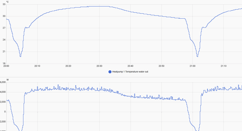

Ik zie dat mijn automatisch aanpassingen (via HA) aan de soundslider niet goed doorkomen. Iemand enig idee wat hier aan de hand is?
Afbeeldingslocatie: https://tweakers.net/i/pWLhURDevKuPahTwjIWob6Byir8=/fit-in/4920x3264/filters:max_bytes(3145728):no_upscale():strip_icc():strip_exif()/f/image/xQ8Ut7wYGvceJqhmxGSjVxRw.jpg?f=user_large

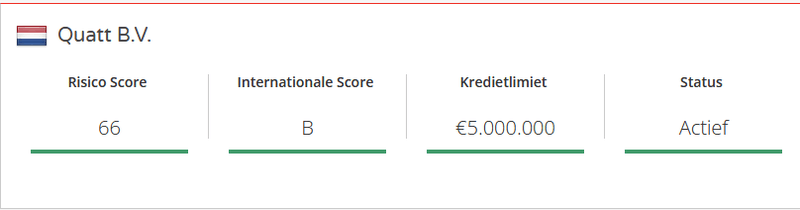

WAF1 schreef op zondag 4 januari 2026 @ 17:55:
Even aansluiten op je post. Vandaag in de Facebookgroep van Quatt las ik een zeer verontrustend bericht. Ik kan natuurlijk niet controleren of het waar is, maar het kwam er op neer dat ze geen krediet meer krijgen van de bank. Dat ongeveer de helft van het personeel weg is e.d.
[mbr]Voordat je mensen ongerust maakt: extraordinary claims require extraordinary evidence, hier hoort een facebook link bij zodat mensen zelf de betrouwbaarheid van de bron kunnen controleren.[/mbr]
Om eerlijk te zijn knijp ik hem. Komt ook omdat ik vorige week €400 voor verlengde garantie heb over gemaakt. Zoals ik al eerder aangeven heb, Quatt Care, ze zijn op zoek naar geld. Inderdaad plaats ik een negatief bericht maar ik vind ook dat evt. nieuwe klanten dit moeten weten. Bovendien zijn er hier misschien mensen die meer zicht hebben op de jaarcijfers e.d. Ik zeg eerlijk dat ik destijds heel goed wist dat ik een risico nam. En nog steeds is het in mijn belang dat Quatt slaagt. Tot nu toe werkt mijn Quatt prima en heb er geen spijt van dat ik eerst voor een goedkopere hybride ben gegaan. Ik weet nu een beetje wat er in mijn huis wel of niet mogenlijk is en kijk ondertussen ook naar andere warmtepompen. Maar ik hoop gewoon dat Quatt overleeft of dat andere partijen in zullen springen.
Even in aanvulling op de "geruchten",
Ik neem aan dat jullie dan dit bericht bedoelen:
https://www.facebook.com/share/p/1H9hwUJ5ht/
Afbeeldingslocatie: https://tweakers.net/i/5xTMejvIaMrZpsqywNuN-mNMC6M=/800x/filters:strip_exif()/f/image/lBEFOshuEVw74VvQphc08Cd3.png?f=fotoalbum_large
Maar ik geloof alleen druiven.
Hier tekenen aub ......

Ik heb sinds half november een Quatt Hybrid Duo V2 die op mijn dakkapel staat.
In het begin zag ik hp1 en hp2 allebei wel draaien.
De laatste tijd valt mij op dat hp1 bijna altijd draait en hp2 niet meer.
Gisteren zag ik nog kort hp1 én hp2 kort samen draaien.
Het viel mij wel op dat hp2 met COP van <1 (0,75) draaide, dat lijkt mij niet de bedoeling toch!?
Afbeeldingslocatie: https://tweakers.net/i/oyL-Qu0jIrzKClWfjEIngyCavOU=/x800/filters:strip_exif()/f/image/kScfWhEa5dFG0QiXKaqjGapQ.png?f=fotoalbum_large
Vandaag heb ik enkel hp1 nog zien draaien, hp2 helpt niet meer mee. Mijn COP is slecht en ik heb T6 thermostaat vast op 18C staan. Vanmiddag naar 18,5C verhoogd en de Quatt lukte het niet om deze naar 18,5C te krijgen. Beneden staan alle drie T22 radiatoren en plintverwarming keuken volledig open, 1e verdieping staat T23 radiator half open, T21 radiator stukje open, T22 radiator stukje open, zolder T22 radiator stukje open. Flowrate is altijd goed ~800L/h.
Afbeeldingslocatie: https://tweakers.net/i/0rH2WMUDJJXqgYuLr5GvdPF-oik=/x800/filters:strip_exif()/f/image/jQrrwa6vfogzoE8jH6QvnWL0.png?f=fotoalbum_large
Zoals hieronder staat horen beide hp1 en hp2 elkaar af te wisselen. Dat gebeurt bij mij dus niet.
Betekent het dat mijn hp2 iets niet goed mee is of dat de CiC aansturing niet goed werkt?
Ik draai de laatste CiC versie: 3.15.4
Wat doet de CiC:
- Gelijkmatige levensduur: De regelaar verdeelt de draaiuren over beide buitenunits zodat ze allebei evenveel gebruiken en even lang meegaan.
- Efficiënte werking: De CiC start met één unit en schakelt de tweede pas in als de warmtevraag toeneemt, wat 'pendelen' (kort aan-uit-cycli) voorkomt en energie bespaart.
- Optimalisatie: Het systeem zoekt naar de meest efficiënte manier om te verwarmen, waarbij het vermogen van beide units wordt geoptimaliseerd op basis van de buitentemperatuur en de benodigde watertemperatuur.
Hoor graag of dit bekend probleem is.

@HiFive Heb je al buiten bij je Quatts gekeken? Mogelijk dat HP2 volledig dichtgevroren zit?
  • HiFive
  • Registratie: Maart 2015
  • Laatst online: 23-06 17:10
jj85 schreef op dinsdag 6 januari 2026 @ 20:38:
Zie foto:
hp2 staat links op de foto, die niet (meer) draait en is naar wat ik kan zien niet dichtgevroren, ik zag licht aan de voorkant door de lamellen heen namelijk
en
hp1 staat rechts op de foto die de hele dag draait en om de zoveel uur defrosts uitvoert.

Het is echt wel rottig weer voor de Quatts (v1.5). Verdampers slaan behoorlijk dicht. Verdampertemperatuur gaan onder de -20grC door sneeuw of mist.
Je kan in onderstaande grafiek precies zien wanneer het sneeuwde of mistig was (dips naar -20grC)
Afbeeldingslocatie: https://tweakers.net/i/CvOBEVK6iFoZ9QyS_PshtQpdUOM=/800x/filters:strip_exif()/f/image/o11i8j2yxnNOfNm82GJXV8np.png?f=fotoalbum_large
De defrosts van mijn duo-setup vinden op hetzelfde moment plaats. Dat geeft wel forse dips in de watertemperatuur. Niet erg, het huis blijft prima op temperatuur, maar toch voelt het niet helemaal efficient.
Afbeeldingslocatie: https://tweakers.net/i/2CebLmmBImg_n5m_8-CKCBFrrOQ=/800x/filters:strip_exif()/f/image/W4gj69iLzeax3JlZps1Wy3br.png?f=fotoalbum_large
Al met al wel tevreden met de performance van de Quatt (maar ook m'n Jaga's met fans _/-\o_ ) de afgelopen tijd. Back-up heater heeft maar af en toe even bijgesprongen (na verhogen setpoint thermostaat). Echt nodig was het eigenlijk niet.

24 defrosts op 6 januari ?
Ben het met je eens dat de hoge luchtvochtigheid en de lage temperatuur niet bevorderlijk zijn maar ik had op 6 januari maar 9 defrosts (en hele huis continue op 21 - 21,5 graden)

Hier draait de Quatt solo nog 100% gasloos probleemloos door defrosts die ongeveer ieder uur plaatsvinden.
Aanstaand weekend en meer precies zondagochtend gaat de temperatuur verder omlaag naar -5 tot mogelijk -10.
Benieuwd of mijn enkele V1 Quatt het dan nog steeds lukt zonder gas het huis warm te houden.
Ik zal de modbus ook weer aansluiten voor wat extra koudweer data 🤓
120m2 bovenwoning met 6 radiatoren en vvw in de badkamer. Intergas HRE 36/30A met Honeywell Round Modulation en Quatt hybrid op het dak van de dakkapel
  • jj85
  • Laatst online: 00:21
Yup, de Quatt v1 en v1.5 zijn niet slim. Defrosten bij deze omstandigheden elke 55 minuten.
Met een duo setup zijn er dat dus 48 per dag!

jj85 schreef op woensdag 7 januari 2026 @ 11:52:
Zit dat niet in de AI software ?
Ik kan aan de hand van de afnemende COP (< 2 circa) zelf al bijna voorspellen wanneer er een defrost aan komt.
Overigens hangt mij Quatt aan de noordgevel waardoor er weinig sneeuw / regen in waait. Dat scheelt wellicht ook nog.
13 st PV Oost-West 5,25 KWP+Goodwe 4200 | 1 * Marstek Venus V2 5,12 Kwh - V153 , BMS - V215 , CT003 - V117 | 1 Quatt V2 + Lyric T6 + 2 Chill | 185m2 2-1 kap 1996 met vvw en 11 radiatoren (geen aanpassingen) | Domoticz |
  • jj85
Metsubsidie schreef op woensdag 7 januari 2026 @ 12:23:
Nope, tenminste niet voor de 1e generatie.
Is gewoon een hele domme/simpele regeling op de buitenunit zelf. Is dus ook niet te updaten :-(

Mijn enkele Quatt V2 kan het tot nu toe prima alleen aan, zeer tevreden over.
>>>> Zou overigens fijn zijn als bij de avonturen ook de Quatt versie vermeld wordt <<<<
Maar 9 defrosts? Dat zijn wel erg weinig defrosts. Ik heb al dagen 25 defrosts per dag, met zelfde warmtebehoefte van de woning denk ik. Nu heeft de Quatt V1 wel minder capaciteit dan de Quatt V2 en ik ben gasloos, dus Quatt moet het alleen redden..

MWink schreef op woensdag 7 januari 2026 @ 13:05:
Laatste 5 dagen tussen 8 a 11 defrosts per dag. Er zit ook nog verschil in de intensiteit. (Negatieve warmte)

Draait jouw V1 Quatt op continue 90Hz?
Edit: ik zie nu dat met de soundslider op 85Hz de COP minder snel inzakt. De COP zakt omdat de watertemperatuur oploopt. Ik draai continu op 90Hz en zet de Quatt ca 5 minuten uit als het water te warm wordt en daarmee de COP niet inzakt. Mijn V1 Quatt maakt is ook stiller op 90Hz dan op 85Hz.
Je bedoelt met "De COP zakt omdat de watertemperatuur oploopt" dat bij 90 Hz de watertemperatuur hoger is dan bij 85 Hz?
Ja dat is logisch, en daardoor begint de COP na een defrost marginaal lager bij 90 Hz dan bij 85 Hz. Maar dat scheelt bij mij maar 1 graad watertemperatuur of zo. Wat ik bedoel met dat de CoP inzakt, is dat op een bepaald moment na de defrost (bv na 30minuten) de lamellen van de verdamper dichtvriezen en daardoor het rendement van de warmtepomp daalt (Carnot verschil temperatuur wordt ineens veel groter, verdamper wordt ipv -5 ineens wel -20 graden doordat er geen luchtstroom meer door de lamellen komt). Ik heb ook de grafieken van de uitgangswatertemperatuur van de Quatt erbij en die zakt juist in na ongeveer 30 minuten, door het lagere rendement. Bij 85 Hz wordt de verdamper wat minder koud dan bij 90 Hz en scheelt het een paar minuten later dat de verdamper dichtvriest. Op Silent (55 Hz) duurt het dichtvriezen nog langer maar dan koelt de woning langzaam af met dit weer, dus geen optie.
Afbeeldingslocatie: https://tweakers.net/i/3uOeE0Iq1oGZZKAGmnrBpfQ18Ws=/800x/filters:strip_exif()/f/image/Zv6ZtbZfcyYAVStm0HtQfUFw.png?f=fotoalbum_large

Dit soort geruchten zijn zo gevaarlijk voor een bedrijf. Nu kan ik zakelijk wel inzicht krijgen via onze kredietverzekeraar. Zij hanteren momenteel een kredietlimiet van € 5.000.000 op Quatt B.V. Er zijn geen indicaties dat het bedrijf er slecht voor staat. Terwijl een kredietverzekeraar altijd heel snel zijn kredietlimiet intrekt wanneer er problemen dreigen, als het dan mis gaat mogen ze immer uitkeren... :).
Ik zou me niet gek laten maken door een facebookbericht...
Afbeeldingslocatie: https://tweakers.net/i/YitCEUHQBNdPaXsGq1l_rFwvUik=/800x/filters:strip_exif()/f/image/GetdXewQNKtR0mD3ZoDb5QfV.png?f=fotoalbum_large
