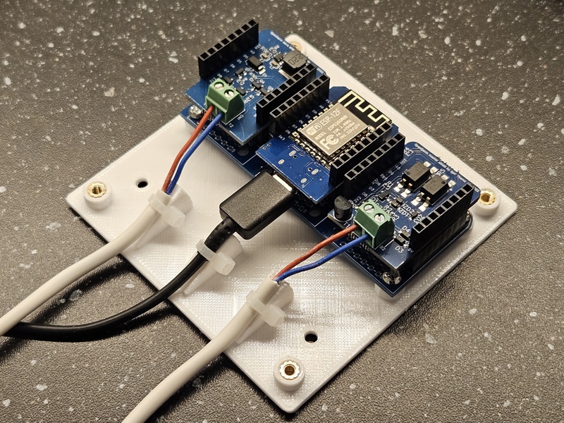

OpenTherm Optimizer update:
Ik heb een kastje ontworpen en geprint om de elektronica netjes aan de muur te kunnen hangen:
Afbeeldingslocatie: https://tweakers.net/i/ngxLanniUsfJG-o4Fy2HAiZcp6k=/800x/filters:strip_icc():strip_exif()/f/image/aUKfXXnmu6EXcOZPB2uWmcfe.jpg?f=fotoalbum_large
Afbeeldingslocatie: https://tweakers.net/i/5M86pLM4PQnwJZqoDLgxArVjv10=/800x/filters:strip_icc():strip_exif()/f/image/mcZwuWCZB5vwD3pvdR0CUagm.jpg?f=fotoalbum_large
Ook heb ik de software doorontwikkeld zodat korte runs (5 minuten) herkend worden, waarna er een timeout periode gehanteerd wordt. Dit zou pendelgedrag (bij sturing op watertemperatuur) moeten verminderen bij relatief warme temperaturen buiten, wanneer de Quatt WP al op de laagste stand draait.
Helaas heb ik dit nog niet in praktijk gezien want door de lagere temperatuur buiten draait WP2 nu al 34 uur onafgebroken :P
Afbeeldingslocatie: https://tweakers.net/i/-OifnDb3l5DU0ZtYVJHNcSZkv_I=/800x/filters:strip_icc():strip_exif()/f/image/iZGsYXqsPdG7iVGyasVpme9f.jpg?f=fotoalbum_large
Afbeeldingslocatie: https://tweakers.net/i/d_RhWEnMHXU771L8cL2hnRK1I0o=/x800/filters:strip_icc():strip_exif()/f/image/eS2hJR6fGHgjkvhDXy0Ufi37.jpg?f=fotoalbum_large

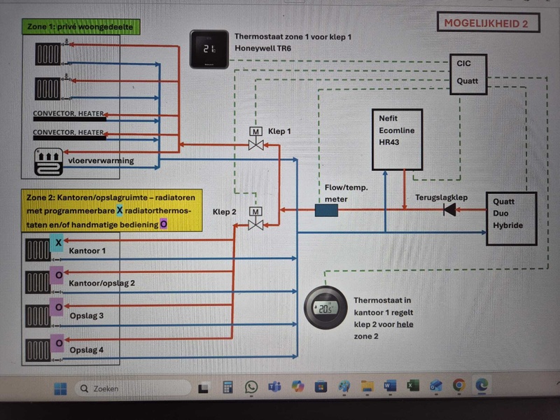

Zo heb ik goed controle over het gehele huis, zonder aanvullende technieken als HA en/of controlers. Over controle gesproken.
Afbeeldingslocatie: https://tweakers.net/i/6gLt6T68eLdxG1Q36C9WeBKiHSc=/800x/filters:strip_exif()/f/image/D0K6l6lDmG82K1LaTetJABQD.png?f=fotoalbum_large
Afbeeldingslocatie: https://tweakers.net/i/uu66zcAb6Mo_XL_OwyAbUHjHnJA=/800x/filters:strip_exif()/f/image/uuoSKVWOiTmSmwaYNyIMWePy.png?f=fotoalbum_large

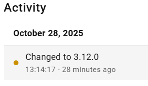

Nieuwe versie onderweg
Vandaag brengen we een software-update uit voor al onze bètatesters. Is jouw CiC met internet verbonden? Dan ontvang je versie 3.13.0-beta.0 automatisch.
Wat is er nieuw?
Verbeteringen
All-Electric optie om 's nachts opladen te vermijden
Bugfixes
Probleem opgelost met de functie om nachtelijke anti-legionellamaatregelen te vermijden
Probleem opgelost met HeatBattery-oplaaddrempels
Engineer aan het woord
In deze update blijven we de ondersteuning voor Chill verbeteren en hebben we enkele kleine problemen opgelost. Je systeem zou zich zoals gewoonlijk moeten blijven gedragen.
Toch grappig, vaak iets na jouw berichtje over een update worden ook de niet-beta-CIC's bijgewerkt

Hallo allemaal,
Heb een vraag over zoneregeling met een Quatt Duo warmtepomp en hoop dat jullie mij verder kunnen helpen. Quatt laat weten dat ik het zelf moet uitzoeken. Erg vreemd, omdat zij ook de installatie doen.
Hebben momenteel 2 zones die met een cv- ketel (Nefit Ecomline HR43) worden verwarmd. Cv-ketel zorgt ook voor warm tapwater dat naar een 120 liter boiler gaat.
Zone 1 is het privégedeelte. Temperatuur wordt door een thermostaat in de woonkamer en een 3-weg klep in de leiding geregeld. Bij geen vraag wordt het water over een by-pass geleidt.
Zone 2 zijn kantoren en opslag. Temperatuur wordt door een thermostaat in kantoor 1 en een 3-weg klep in de leiding geregeld. Bij geen vraag wordt het water over een by-pass geleidt.
Cv-ketel is gekoppeld met buitentemperatuur. Ketel bleef (bijna) continue draaien en hield het cv-water op temperatuur. Koste dus veel onnodige energie. Dit is jaren geleden verandert in aan/uit van de ketel. Gevolg veel minder gasverbruik.
Binnenkort zal een hybride Quatt Duo worden geplaats die gekoppeld wordt met de cv-ketel.
De zones willen wij wel blijven houden. Quatt liet weten dat dit kan met Honeywell (Home) of Tado. Deze werken het beste met Quatt. Quatt geeft geen advies hierover. Dat moeten wij zelf uitzoeken.
Bijgevoegd heb ik twee mogelijkheden uitgewerkt.
Mijn voorkeur is Mogelijkheid 1.
Vraag: kan de wp met de cv zo samen werken en kunnen de zones dan goed onafhankelijk in temperatuur geregeld worden?
Vraag: Quatt geeft aan dat geen buffervat nodig is. is dit met deze mogelijkheden ook niet nodig?
Vraag: zien jullie problemen met de mogelijkheden? Zo ja, wat zou aangepast moeten worden?
Vraag: zijn er andere mogelijkheden om 2 zones onafhankelijk van elkaar te laten werken?
Alvast bedankt voor jullie reactie.
Groetjes
Ruud
Afbeeldingslocatie: https://tweakers.net/i/oP9fypewRP_o7o1tT724x5o0U4g=/800x/filters:strip_icc():strip_exif()/f/image/IW5XCToTx379YWzmg39hQqNU.jpg?f=fotoalbum_large
Afbeeldingslocatie: https://tweakers.net/i/19bhZyccbjbc2VPTCBRt0VOlR8A=/800x/filters:strip_icc():strip_exif()/f/image/0SX7sggK1Hzi2s76Euiy6W83.jpg?f=fotoalbum_large
[ Voor 18% gewijzigd door ruudgilissen op 28-10-2025 15:41 ]

De CiC zal geen zone-kleppen bedienen.
Misschien kan Honeywell Evohome (Home = geen thermostaattype) of Tado dat wel, met enige nadelen zoals al veel hier beschreven, maar misschien zie jij voordelen die hier tegenop wegen.
Groetjes
Ruud

ruudgilissen schreef op dinsdag 28 oktober 2025 @ 15:36:
Hallo allemaal,
Groetjes
Ruud
@ruudgilissen
En,.. heb je zo een quatt duo besteld??
Dit klopt echt niet, laat anderen meedenken, met zoneregelingen laat ik me niet in.

  • Magreet1
  • Laatst online: 19-10 16:47
Ik heb nog een oudere versie van de app denk ik dan? Of begrijp ik dat verkeerd?
Afbeeldingslocatie: https://tweakers.net/i/UHCpxoJfG-V0qkCD2s18hebidDA=/x800/filters:strip_icc():strip_exif()/f/image/0aP1QgobXXkdBWmzVqH0dNU1.jpg?f=fotoalbum_large
  • 0xygen500
  • Laatst online: 23:17
Magreet1 schreef op dinsdag 28 oktober 2025 @ 20:23:
Ja update komt vanzelf. Heb ook nog die versie
Dit is de nieuwste versie. Die update ging over de CiC. Bèta versie van CiC is 3.13.0.

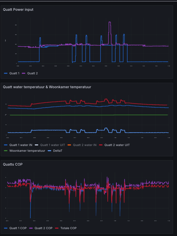

Onno ! schreef op dinsdag 28 oktober 2025 @ 09:56:
Ik ervaar hetzelfde, ook met vloerverwarming. De Quatt draait hier ook op de stilste modus.
Ik heb via een service verzoek geprobeerd het warmteverlies te laten aanpassen door Quatt. Dit leverde niet het resultaat op dat ik had verwacht. Service medewerkste leek niets van de materie te begrijpen. Ik heb enkele maanden terug op hun verzoek de verwarming op 24 gezet omdat ze data wilden zien. Men trok compleet verkeerde conclusies. In hun ogen steeg de temperatuur snel nadat de verwarming aanging, terwijl in het screenshot duidelijk was te zien dat de kamertemperatuur in de eerste 2 uur niet steeg. 8)7 :?
Ja super irritant, vandaag weer het zelfde quatt schiet door tot 20.7 en gaat daardoor de rest van de dag niet meer verwarmen. Zit daardoor savonds in een afkoelend huis en dat is qua conform gewoon minder prettig. Inmiddels is het 20.3 en waarschijnlijk schiet hij weer rond een uur of 23.00 aan. Afbeeldingslocatie: https://tweakers.net/i/OVZJUe0X12jNynlBs4q3hXiqGoY=/x800/filters:strip_icc():strip_exif()/f/image/dkfsGoSVMDceNydlALmUzprN.jpg?f=fotoalbum_large
Quatt duo, 152m2 twee onder 1 kap woning uit 1972 met uitgebouwde keuken 2014. Beneden HR(++) glas, 1e verdieping Hr+++ glas. Beneden vloerverwarming (deels tegels, deels parket). Boven radiatoren (3x T20, 1xT11, 1xT30, 1x handdoek radiator

Why So Serious. schreef op dinsdag 28 oktober 2025 @ 20:53:
Ja super irritant, vandaag weer het zelfde quatt schiet door tot 20.7 en gaat daardoor de rest van de dag niet meer verwarmen. Zit daardoor savonds in een afkoelend huis en dat is qua conform gewoon minder prettig. Inmiddels is het 20.3 en waarschijnlijk schiet hij weer rond een uur of 23.00 aan. [Afbeelding]
Hier exact hetzelfde. Ben met Quatt in discussie hierover. M.i. is de watertemperatuur te laag om snel te verwarmen. Volgens Quatt komt het door de vvw. Nu hadden we vanmiddag een hoge buitentemperatuur en veel zon. Dan wordt het ook al snel warmer binnen. En eigenlijk tot nu best wel heel comfortabel.
Afbeeldingslocatie: https://tweakers.net/i/t7d4urEAiIgGSRlbeSOiwfLy3-Y=/x800/filters:strip_exif()/f/image/WpnEmhaRO0jxCaT7AjG2VRg1.png?f=fotoalbum_large

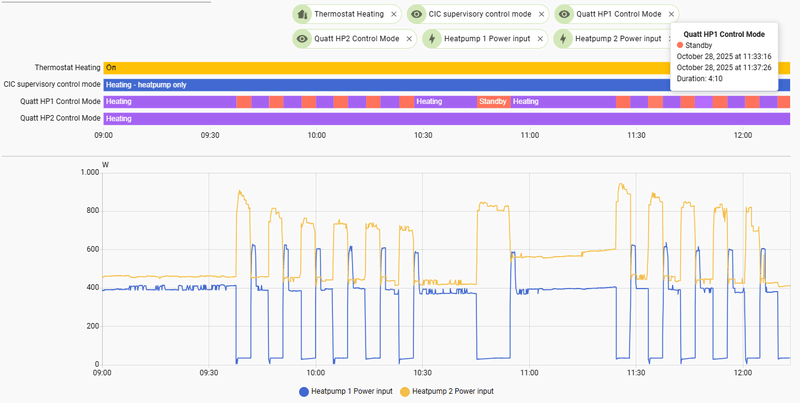

Ik dacht dat ik de enige was. :-(
Afbeeldingslocatie: https://tweakers.net/i/1cHcja_OvvYOngu-wtxAKtGfsuA=/x800/filters:strip_exif()/f/image/V8gsAQKLuTl5qRWZYg5DIOhH.png?f=fotoalbum_large
Voor de rest zijn de Tado perikelen op magische wijze opgelost. 8)7
Alleen de temperatuur piek kan ik niet verklaren.
Een deltT van 2.5 bij 28.5 graden en 4.82 bij 32.2 lijkt mij ook prima.
Afbeeldingslocatie: https://tweakers.net/i/rcTWs9sG4F1GL2CWl14z8pXzeOs=/x800/filters:strip_icc():strip_exif()/f/image/dh1IhiHqrUm8uUykwm8saliN.jpg?f=fotoalbum_large
[ Voor 4% gewijzigd door CPM op 29-10-2025 08:08 ]
Hier tekenen aub ......
  • jj85
  • Laatst online: 23:13
CPM schreef op woensdag 29 oktober 2025 @ 07:58:
Nope. Denk eigenlijk dat alle duo installaties hier wel 'last' van hebben.
Maar deze tussenpozen van 4 minuten zijn alweer beter dan 10-20 seconden :+

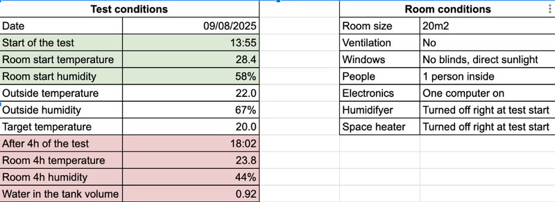

Zag nog wat beantwoorde vragen in de Google Sheets. Even recappen hier:
Vraag @raven22:
Is het nu met de AE nog steeds voorwaarde dat deze wordt aangesloten bij de CV ketel? De ketel gaat er immers uit, dus lijkt het logisch dat aansluiten op een andere plek in huis ook mogelijk moet zijn, mits op de nieuwe locatie de benodigde aansluitingen gerealiseerd kunnen worden
Reactie @Quatt Support:
Dit soort verzoeken worden case-by-case beoordeeld, maar niet per definitie afgeschoten. Met name in gevallen waar de Hybrid al geinstalleerd is bij de CV-ketel kan het tot complexere installaties leiden dan die wij nu voor de All-E doen. En als een andere plaatsing mogelijk is, zullen klanten zelf de aansluitingen (tapwater, cv- en electra) op een andere locatie moeten (laten) voorbereiden.
Vraag @TeslaNerd:
Chill update:
27 graden 85% luchtvochtigheid: om de 8u bakje legen
28 graden 58% luchtvochtigheid: om de 18u legen
In beide gevallen dus dagelijks.
""Ik persoonlijk zit daar niet op te wachten en ga mijn pre-order cancelen""
""Quatt doet met de Chill een labtest en een praktijktest, da's mooi, maar dan krijgen we zulke nietszeggende cijfers. Hebben ze een oneindige hoeveelheid lucht van 85% en 27graden gebruikt en had de lucht ondanks koeling aan het eind diezelfde eigenschappen? Of een (kleine) luchtdichte kamer/lab waar de lucht afkoelde?"
Het gaat in beide gevallen om de start-condities van de test. Dus zowel de temperatuur als de relatieve luchtvochtigheid nam in beide situaties af. Om een beeld te schetsen van een van de praktijktesten die we zelf in ons 'Lab' hebben uitgevoerd (dus niet de échte labtest in volledig gecontroleerde omgeving):

  • onlinaius
  • Laatst online: 01:25
Why So Serious. schreef op maandag 27 oktober 2025 @ 18:16:
Ik merk dat ik best wat under en ik overshoots heb. Valt hier nog wat aan te doen door het warmteverlies hoger of lager te zetten? Gebruik de Honeywell t6 en heb de optimalisatie stand uitstaan. Ook heb ik de quatts op Building 87 staan om te zorgen dat ze wat langere runs maken.
Interessante grafiekjes!
Ik vind vooral die undershoot vrij extreem voor een constante (denk ik te zien) vraagtemperatuur van 20 graden. Quatt produceert een hoop warmte, maar is hier echt te laat mee begonnen. De overshoot kan meerdere dingen betekenen. Het kan komen omdat er bijvoorbeeld een oven / huishoudelijke apparatuur aangaat (zeker als dat in de buurt van de thermostaat is) of dat er zon in de woning valt. Als de overshoot op zo'n manier verklaarbaar is denk ik bij de grafiek aan een te lage warmteverlies instelling wat een reden kan zijn van de undershoot.
Als dit niet het geval is vind ik het helemaal een raadsel, want volgens mij krijg je bij een verkeerde verliesinstelling oftewel undershoots oftewel overshoots, maar niet beide.
Quatt al gevraagd wat hier gebeurd?

  • Toby-Wan
  • Registratie: Augustus 2018
  • Laatst online: 19:47
RickvdT schreef op woensdag 29 oktober 2025 @ 11:00:
In Quatt's defense, de impact ligt nu vooral bij pilot klanten en dit is precies waar pilots voor zijn bedoeld. Dat Quatt kiest voor een pilot bij klanten i.p.v. alles in het lab aftesten vind ik niet meer dan logisch. Ik ben benieuwd naar de november update. Aangezien de uitrol naar normale klanten is begonnen moeten daar de kinderziektes wel echt uit zijn.
dat je in de pilot fase tegen dingen aanloopt, prima & uitstekend, dat is waar je een pilot fase voor doet en waar de betreffende klanten ook in mee gaan.
Maar ze zijn de uitrol naar 'normale' klanten afgelopen zomer al begonnen met 'halve' functionaliteit:
- geen dynamische tarief ondersteuning voor HeatBattery
- geen boost functie voor extra doucheminuten
ik heb mijn mail erop nagezocht, maar op 11 januari 2024 stond in de Quatt nieuwsbrief deze functionaliteit al beschreven inclusief UI-mockups. Tot op heden: alleen beloftes.. 8)7
NB: iemand al gevonden hoe de CIC naar "het weer" kijkt :? (impliceert voorspellend verwarmen / WAR kuch.. :X )

  • ruudgilissen
  • Registratie: Oktober 2025
  • Laatst online: 09-08 13:35
paQ schreef op dinsdag 28 oktober 2025 @ 17:37:
Ik heb een soortgelijke situatie als jij, maar dan geen Quatt.
Het komt uiteindelijk hier op neer:
De thermostaat / controller van de WP hangt in het prive deel.
Die regelt / stuurt de warmtepomp, maar alleen als mijn nest thermostaten vraag hebben.
Op basis van de vraag (aan/uit) van een van de nest thermostaten sluit of opent de thermostaat een klep voor de hoofdgroep in kwestie.
Dan wel VVW huis + FCU + kelder, of VVW kantoor + FCU + kelder, of uiteraard alles open als beide thermostaten vraag hebben.
Wat er technisch gebeurt is dat de warmtepomp zijn eigen programma draait op basis van de eigen merk thermostaat, maar wordt geblokkeerd in werking als de nest thermostaten niets willen; ik blokkeer dan een droogcontact in de binnenunit. (Zeg maar de CIC bij Quatt)
Ergo: wat je kunt proberen is dus 1 thermostaat de boel laten regelen voor je Quatt, en met de tweede thermostaat in je kantoor deel bepalen of dat deel open of dicht moet staan.
Je kunt bij Quatt immers zelf geen regelaar aansturen of een stooklijn instellen, hence, hij zal een Tlift geven op basis van de aangesloten (1) thermostaat.
OF je sluit een MITM aan zoals de open therm module die hier wel eens voorbij komt, welke je laat uitvoeren wat je twee thermostaten nou eigenlijk willen. Daar komt wel nog wat programmeerwerk bij kijken denk ik en iets van een ESP controller die dat voor je uitvoert.
Hoi,
Bedankt voor de reactie.
Met nieuwe reacties en kennis van derden heb ik het schema aangepast.
Op deze manier zou het moeten werken.
Graag jouw reactie.
Grt.
Ruud
Afbeeldingslocatie: https://tweakers.net/i/kbEGly0YjQIb_Ay_W-L-c0MrG8w=/800x/filters:strip_icc():strip_exif()/f/image/p981bHAvB4QIsVYoE1APcFDd.jpg?f=fotoalbum_large
  • paQ
  • Laatst online: 04:59
ruudgilissen schreef op woensdag 29 oktober 2025 @ 13:02:
Hoi,
Graag jouw reactie.
Grt.
Ruud
Wat op deze manier gebeurt is dat de thermostaat in je prive deel leidend is.
Als er vraag is in het kantoor deel zal de klep daar open gaan, en mits er vraag is in het privedeel dus meedraaien.
Vraag vanuit het zakelijke deel initieert dus geen warmtevraag aan de WP.
Eenvoudig en wellicht al goed genoeg. Wel het max haalbare met een Quatt en CIC gok ik zo.
Je kunt bij andere merken zelf je regelingen uitbreiden door meer zones aan te maken. Hij speelt dan vanzelf in op de vraag van welke zones.
[ Voor 10% gewijzigd door paQ op 29-10-2025 13:06 ]
