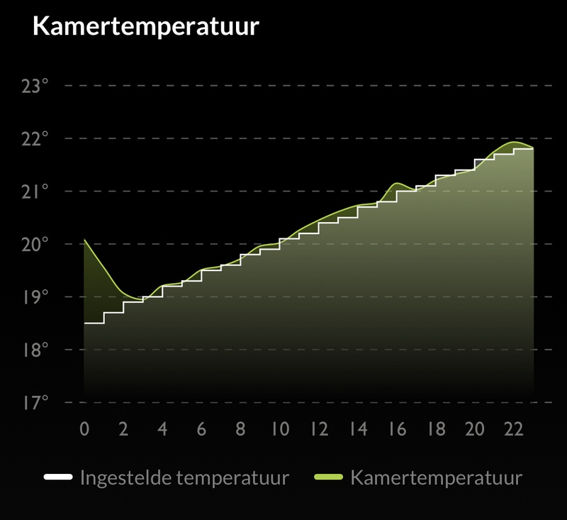

In mijn zoektocht naar de juiste "zonering" (vanwege zon inval etc) en zo min mogelijk conflicten in de aansturing richting de Quatt maak ik gebruik van twee Tado apparaten.

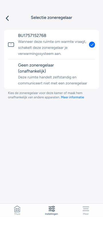

- Eén thermostaat in de woonkamer (zoneregelaar)
- Eén draadloze sensor in de hal die een signaal geeft naar de zoneregelaar in de woonkamer.
Eerder had ik voor beide apparaten exact hetzelfde schema. Maar omdat ik zoals aangegeven wil uitsluiten dat ze elkaar "in de weg" gaan zitten en eventueel aan/uit gedrag veroorzaken ben ik overgeschakeld naar de draadloze sensor. Deze volgt het schema en de woonkamer thermostaat is hanmatig ingesteld op 17,5 graden.
vanochtend was het kouder dan anders in huis, dus even in de logging gedoken. Wat mij opvalt is dat de draadloze sensor een warmte vraag heeft maar dat er niets gebeurd richting de Quatt. De sensor die ik gebruik is die van Tado "sensor.draadloze_sensor_verwarmen" die vervolgens een percentage geeft. Blijkbaar reageert de zoneregelaar niet op die vraag.
Volgens het schema moet de ingestelde temperatuur 19.5 zijn om 22:00 maar die springt naar 17.5 volgens de logs.
ik heb het schema vanaf de zoneregelaar nogmaals gekopieerd naar de draadloze sensor en vannacht maar eens kijken hoe het is gegaan.
Foutje in de Tado?
Afbeeldingslocatie: https://tweakers.net/i/FYl7YQis4rxJjTFrzmvM-Rvkrd8=/800x/filters:strip_icc():strip_exif()/f/image/BjlnthfmWoB2b7fCYKLElfly.jpg?f=fotoalbum_large
Hier tekenen aub ......

Staat er bij de draadloze sensor aangevinkt dat hij een warmtevraag naar je Quatt/CV mag doen.
Ik heb een soortgelijke setup, maar dan met een sensor in de garage om deze niet onder de 10 gr te laten komen in de winter.

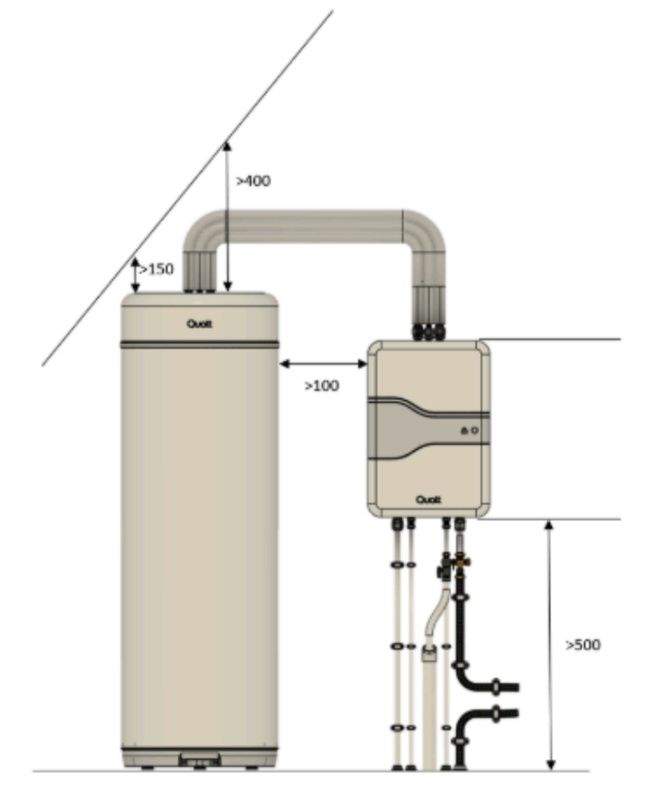

theorganiser schreef op donderdag 23 oktober 2025 @ 19:24:
Ziet er strak uit.
Paar vragen :
Welk model boilervat heb je?
Hoe hoog is het hoogste punt van waar het boilervat staat?
Uit hoeveel personen bestaat jou huishouden
Ik heb het XL boilervat, wij zijn met 5. Hij is 172cm hoog. Wel hebben ze eisen betreft de ruimte er omheen. Bij het adviesgesprek werd gezegd dat ze daar heel streng in zijn, maar de installateurs nemen het met een korreltje zout. De manier waarop ze hem geplaatst hebben bij mij, voldoet namelijk niet eens aan hun eigen eisen qua ruimte, terwijl dat wel mogelijk was.

Ehbrands schreef op vrijdag 24 oktober 2025 @ 09:33:
CPM schreef op vrijdag 24 oktober 2025 @ 09:02:
jouw vraagstelling haalt twee dingen door elkaar maar waarschijnlijk bedoel jij hetzelfde: zie mijn quote.
Bij de verwarmingszone van de draadloze sensor staat de thermostaat in de woonkamer als zone regelaar. :)
[ Voor 4% gewijzigd door CPM op 24-10-2025 10:05 ]

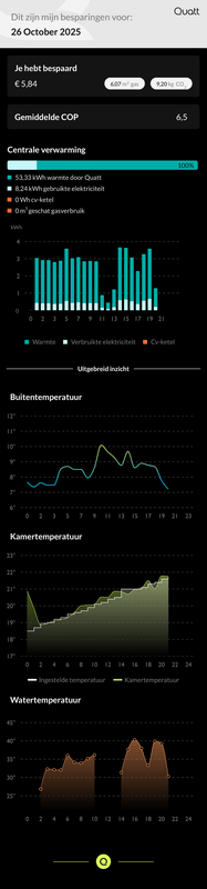

Foutje in de Tado?
Ik ervaar geen problemen. Thermostaat in woonkeuken. Sensor in woonkamer. Woonkamer neemt het keurig over van de woonkeuken als daar ‘‘s avonds geen warmtevraag meer is.

Mickel moen schreef op vrijdag 24 oktober 2025 @ 12:42:
Tja helaas heb jij geen Home Assistant om te zien wat er op de achtergrond gebeurt. De enige reden (vermoed ik) dat het bij jou stabiel draait is door de verhogingen elke keer en wellicht een ander afgifte systeem.
Ik zie toch wel wat gek gedrag met de Tado als je met meerdere sensoren werkt. Ook veel aan/uit gedrag. Wat toeneemt als je meerdere sensoren hebt en ruimtes die beiden op temperatuur zijn. Het aan/uit gedrag verdubbeld dan.
Ik blijf er bij dat voor mensen met radiatoren en Tado Quatt gewoon een nadraai timer moet maken in de app. Wel met een slimme (ai) code zodat hij natuurlijk niet eindeloos moet doorgaan. Maar bijv. Bij 0,5 graden boven setpoint + x schakelingen niet meer nadraaien totdat x graden onder setpoint.
Ofzoiets.
Vanmiddag weer een spontane afkoeling met een setpoint van 17,5 graden terwijl de draadloze sensor nog gewoon 19,6 moet halen. Ik verwacht dat ik daarvoor bij Tado moet zijn....
[ Voor 5% gewijzigd door CPM op 24-10-2025 15:35 ]

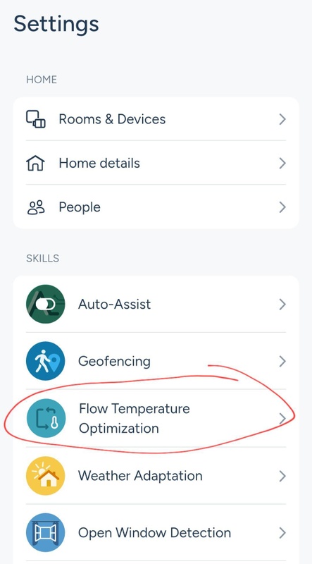

@Quatt Support @TeslaNerd
Voor hen die hun Quatt aansturen met een Tado-V3 thermostaat en 2 minuten vertraging zien tussen de thermostaat waarden veranderen (via Handmatig, Schema, HA of script) en hun CIC status-json's reactie....
Check in de Tado app. in de setting "Flow Temperature Optimization" de waarde van "Maximum flow temperature" en zet deze op "None". Deze waardevolle hint van TADO aan CIC omtrent het gewenste Quatt vermogen (ook de gewenste reactiesnelheid oftwel nerveusiteit) word momenteel toch niet gebruikt door de CIC die zelf "de optimale cv-water-temperatuur waarde berekent" (voor mij super-nerveus dus maar dat is een ander verhaal in https://gathering.tweakers.net/forum/view_message/83724070)
Afbeeldingslocatie: https://tweakers.net/i/eev4gZGN_snytRP4oejnCCU0Dxw=/x800/filters:strip_icc():strip_exif()/f/image/wdikgvODx5bVHYV4lQr5bTFe.jpg?f=fotoalbum_large
In mijn geval, met Intergas-HRE ketel, lost dat een conflict in de OpenTherm communicatie op
tussen de Tado en de Quatt. Nu reageert de CIC binnen 12 seconden.
Geen halszaak maar wel een bron van fouten / vertragingen voor mij.
voor het lange verhaal zie: https://otgw.tclcode.com/support/forumpost/9fc38bdc7d

CPM schreef op vrijdag 24 oktober 2025 @ 15:33:
Ofzoiets.

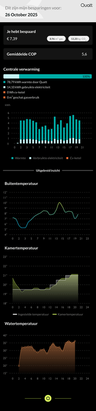

Tja ik denk niet dat ik je helpen kan. Een zekere nadraai kan ik mij wel in vinden. Overigens sterk afhankelijk van de buitentemperatuur.
Bijgaand HW van gisteren en van vandaag.
Overigens zoals je in mijn vorige post kunt zien is er bij mij duidelijk 1 ruimte welke de leiding heeft.

Hoe kan je het zelf aanpakken?

s020506 schreef op zaterdag 25 oktober 2025 @ 08:02:
Een oplopend schema, zeker met kleine stapjes, verhoogt de kans op meerdere start stops bij matig koud weer. Heeft de temperatuur net zijn setpoint bereikt en slaat hij af, gaat de setpoint weer een beetje omhoog en moet de WP weer aan de bak.
Als je homeassistant kunt gebruiken is het eenvoudig om het tijdsinterval tussen de stapjes 'dynamisch' te maken. In het kort: HA zet de vraagtemperatuur 0,1 hoger dan de actuele temperatuur. Als de actuele temperatuur de vraagtemperatuur nadert wordt dit herhaald, tot een ingesteld maximum. Resultaat: lange runs, onafhankelijk van o.a. de buitentemperatuur, zo laag mogelijk draaiende quatt en optimale COP.

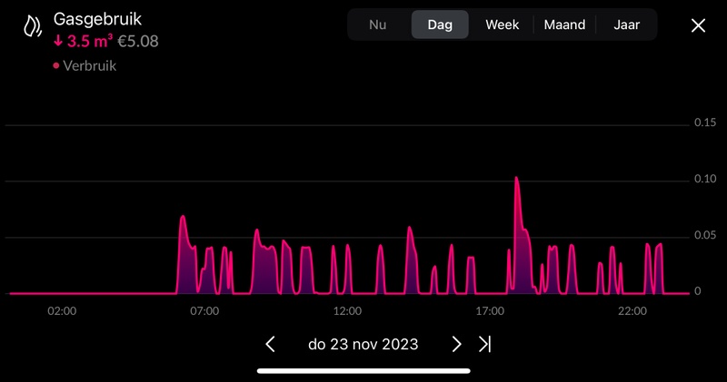

  • netappie
  • Laatst online: 21:41
CPM schreef op vrijdag 24 oktober 2025 @ 22:16:
Kleine aanvulling op wat je zegt. Dit treedt ook op als de ruimte op setpoint is, tenzij je blijft verhogen. En idd met radiatoren is het waarschijnlijk meer aanwezig. O.a. een reden dat Quatt hier iets mee zou moeten doen. Ook voor de levensduur van mijn warmtepomp.
Allemaal lekker in een veel te warm huis zitten om het aantal starts te beperken?
Mijn oudste koel/vries combinatie doet al 16 jaar 11 starts per dag en dat 365 dagen per jaar.
Dus die paar weken per jaar dat de Quatt compressor wat vaker moet starten lijkt mij geen drama. De hele zomer doet het niks en zodra het echt koud is heb je gewoon lange runs.
Overigens kan je het ook prima zelf oplossen met een nachtverlaging. Dan heeft de Quatt wat te doen. Of je met de theoretische extra levensduur iets gaat winnen laat ik in het midden. Ik denk dat er andere slijtage aan de warmtepomp is die meer van draaiuren afhankelijk is en qua extra stroomverbruik door een lagere COP kan je nog weleens meer kwijt zijn dan een paar jaar eerder iets nieuws laten plaatsen.
Ik ben het eens met @Mickel moen. Mijn gasketel deed dit nog veel erger in het jaar voor de Quatt, gewoonweg omdat er te weinig warmteverlies was met alle isolatie. Sterker nog, daar ging het door tot december.
Edit: hier een mooie dag in november 2023 als voorbeeld voordat de Quatt het over nam:
Afbeeldingslocatie: https://tweakers.net/i/Bg1LV_SeY1fVUycawrZsG8bRePQ=/800x/filters:strip_icc():strip_exif()/f/image/Igs7XAZftZzgSqagLEqlogRd.jpg?f=fotoalbum_large
[ Voor 14% gewijzigd door netappie op 25-10-2025 12:05 ]

raven22 schreef op zaterdag 25 oktober 2025 @ 09:31:
of nog eenvoudiger: niet met vele micro stapjes omhoog gaan.
Die warmtepomp denkt met zacht weer op een gegeven moment ook: Ja man wat wil je nou !? wel niet wel niet,, make up your mind!
Dat zit niet in de Quatt, dat zit in hoe het schema in de thermostaat is ingeprogrammeerd.
Ik heb het in de ochtend ook liefst ergens rond de 21, middag 21,5 en avond 22.
Maar doe het dan in die 2 of 3 stappen; 2 graden stijgen in 20 stapjes is onzinnig.
En je ziet goed hoe bizar groot het verschil is als het buiten net 2 graden kouder is in gedrag. 23 30 starts worden zo 3

Er is overigens wel een richtlijn (ongeschreven) van het aantal draai-uren per start bij de grote merken.
Daar zit Mickelmoen ook nog wel in hoor, maar eens met @s020506 dat als je het met minimale aanpassingen kunt voorkomen; vooral doen.

TeslaNerd schreef op zaterdag 25 oktober 2025 @ 13:00:
Tja, maar het is de Quatt “Commander-in-Chief” die de stapjes via de modbus naar de warmtepomp commandeert
toch zeker op basis van het programma in de thermostaat?

paQ schreef op zaterdag 25 oktober 2025 @ 12:30:
Laat ik voorop stellen, dat een en ander afgiftesysteem-afhankelijk is.
Zo is er groot verschil in het warmtegedrag van een grote disignradiator en een gewone radiator met ventilatoren. Bij de eerste duurt het langer dat deze warm wordt, maar blijft vervolgens ook langer warmte afgeven.
Mijn ervaring is dat als de temperatuurstappen groter worden, het water warmer gestookt wordt en langer door blijft gaan met verwarmen. Dit betekent grotere overshoots, meer warmte leverantie dan wat er voor het actuele warmteverlies nodig is. Verwarmen-afkoelen-verwarmen-afkoelen is het gevolg.
Bovendien heb je met kleine stapjes, dat er sneller geantwoord wordt op warmtevraag elders in het huis.
Ik ervaar het als zeer stabiel warmtegedrag.
Naar mijn idee stookt het ook zuiniger met een betere COP.
Maar als iemand met een ander afgiftesysteem en een andere warmtevraag andere ervaringen heeft ben ik de laatste om dat te bestrijden.
Súdwest-Fryslân, Tussenwoning 1939, 143m2, Energielabel B, Quatt-Hybrid/Silent/6kW/-10°C/16°C/SCOP4,3, Chill, Nefit-Ecomline/9,8kW, WT40-57°C, Tado-V3+/T̄ 20,3°C, 10 radiatoren, HeatFan, Morsø, Tonzon, IsoWool, HR++/HR/dubbel, dak divers, PV 3880Wp, HW
  • paQ
  • Laatst online: 00:14
TeslaNerd schreef op zaterdag 25 oktober 2025 @ 13:21:
“Quatt bepaalt constant de ideale watertemperatuur om jouw huis te verwarmen”
Behalve als je zegt
Ik wil het 20.1
En nu 20.2
Nee 20.3
En nu 20.4
Zometeen 20.5. Nee. Nu pas
Ja 20.6!

paQ schreef op zaterdag 25 oktober 2025 @ 13:44:
Behalve als je zegt
Ik wil het 20.1
En nu 20.2
Nee 20.3
En nu 20.4
Ja 20.6!
Volgens mij zie je spoken. Zie mijn antwoord hierboven.

De cic heeft totaal geen idee wat het een seconde geleden gedaan heeft. Dus met stapjes ophogen is geen enkel probleem
Quatt Duo V1 - 3kw BUH - VVW en LTV - WPB: Atlantic Explorer V5 - PV: uit 2026 1030WP met Zendure S800 plus - PV: uit 2012 2400WP met Goodwe XS2200
  • paQ
raven22 schreef op zaterdag 25 oktober 2025 @ 15:58:
Je geeft toch elke keer een andere / nieuwe Tlift?
Het commando wijzigt steeds.
@Mickel moen stabiel jouw comfortwens volgend geloof ik helemaal hoor. Want als het voor jou zo prettig werkt dan is dat zo.
Efficiënter vind ik lastig te geloven. De getoonde COP in de app moet je met een korrel zout nemen zo hadden enkelen al vastgesteld.

Hier levert langzaam in kleine stapjes van 0,1 graad omhoog ook een geweldige COP op.
Door naast het warmteverlies te compenseren maar een hele kleine verhoging van de ruimtetemperatuur te vragen, zal de aanvoertemperatuur ook maar een heel klein beetje omhoog hoeven om dat in een redelijke tijd te bereiken. Dat werkt zuiniger dan opeens een halve of hele graad meer vragen.
  • paQ
netappie schreef op zondag 26 oktober 2025 @ 12:00:
Nuance zit in het niet in 1 keer 1 graad erbij moeten wat resulteert in hardlopen van de compressor.
In het voorbeeld van MickelMoen zag je 30 starts op heel laag vermogen. Het was zoals @s020506 uitlegde dat de nieuwe setpoint elke keer in no time bereikt is.
Ergo: Als het net iets kouder is buiten en het setpoint telkens net niet bereikt wordt, is wanneer die efficiency optreedt. Wat MickelMoen de dag erna had getuige de HW screenshot.
Je ziet dat in nagenoeg alle WP topics wel terugkomen, dat warmtepompen die net boven het minimum draaien, net iets efficiënter lopen, omdat ze de warmte gewoon kwijt kunnen met heel traag draaien.

paQ schreef op zondag 26 oktober 2025 @ 12:09:
In het voorbeeld van MickelMoen zat je 30 starts op heel laag vermogen. Het was zoals @s020506 uitlegde dat de nieuwe setpoint elke keer in no time bereikt is.
Daar kom je niet onderuit met weinig warmteverlies tenzij je genoegen neemt met te warm of te koud.
Met een Quatt valt het allemaal wel mee, maar mensen die zich een 12 kW warmtepomp aan hebben laten smeren die niet laag genoeg moduleert, kunnen inderdaad langdurig dit soort ellende hebben als het warmteverlies niet in de buurt komt.
Maar ik zou vooral niet gaan neuroten over af en toe op 300W aan springen in de paar weken per jaar die net niet koud genoeg zijn.

Hierbij die van mij vandaag tot nu. Gegevens in mijn onderschrift.
Afbeeldingslocatie: https://tweakers.net/i/ko_CVy072z3psDTQHN12WMp7dBo=/x800/filters:strip_exif()/f/image/kKaVvHPxm9d4K7phsDAe5fdu.png?f=fotoalbum_large
[ Voor 36% gewijzigd door Mickel moen op 27-10-2025 07:03 ]

Afbeeldingslocatie: https://tweakers.net/i/XsUY2ENCr59EDU3UHLxctPJv1II=/x800/filters:strip_exif()/f/image/FTPcpBh7OUILwYgX7qy0Fs0v.png?f=fotoalbum_large
En hier die van mij.
Jouw dag delen geeft hoop inzicht in waarom jouw cop lager is. Nu is t een beetje gissen.
Vrijstaand huis 180m2 van 1923 midden Nederland. Isolatie beneden goed bovenverdieping redelijk. Quatt Duo icm Honeywel T6R sinds 01/2024 Remeha Avanta 28C - 16x Jinkosolar 430.

  • Tjenok
  • Laatst online: 02-09 12:02
Afbeeldingslocatie: https://tweakers.net/i/vtBnAyfed02h5S3I4sLxv07ZVR0=/232x232/filters:strip_exif()/f/image/CBwhJh7gWvAHHiqybBXp8du2.png?f=fotoalbum_tileAfbeeldingslocatie: https://tweakers.net/i/hiCiTjp_s34TK2_ZbwuDUSSresI=/232x232/filters:strip_exif()/f/image/xkhK8Y9stywaqgStrA5IXqmI.png?f=fotoalbum_tileAfbeeldingslocatie: https://tweakers.net/i/Gg8k7qkFZRGdFOX3jNT0HKTyiEI=/232x232/filters:strip_exif()/f/image/G05HFqy58oVwuQgjorFEcZAA.png?f=fotoalbum_tile
Zo, dat scheelt behoorlijk. Zie bij deze de screenshots van gisteren.

@MeTooPV
Ik zie bij jou de grafiek van de ingestelde en behaalde kamertemperatuur niet. Heeft dat met de thermostaat te maken?
@Tjenok
Dat is nogal een wispelturige kamertemperatuur grafiek. Ik zie vrij grote temperatuursprongen in korte tijd. Meer constante ingestelde temperatuur zal een rustiger beeld geven.
Verder onderaan het dagscherm vind je een knop delen. Maak je in één keer de foto.

@Tjenok @MeTooPV
Jullie Quatt maakt water van bijna 45 graden, dan kun een goede COP wel vergeten.
Probeer op 1 vaste temperatuur te stoken, zodat de Quatt de hele dag door op een laag vermogen kan moduleren, dat zal de COP ten goede komen. Zorg er ook voor dat genoeg verwarmingszones meedraaien, als in verwarmen binnen je schil.
  • Toby-Wan
  • Registratie: Augustus 2018
  • Laatst online: 21:00
@Tjenok in aanvulling op @Mickel moen @Razer , je gevraagde kamertemperatuur gaat van 20 naar 20.5 om 12.00, maar de temperatuur begint pas tegen 15/16 uur op te lopen.
Enig idee hoe dit komt? Zit er (te)veel afgifte dicht?
Edit: begrijp uit vorige posts dat je geen naregeling hebt. Waarschijnlijk loopt watertemperatuur zo snel op dat je thermostaat beveiliging van vvw je hele vvw dicht zet. Zou de 2e verhoging voor nu even weghalen en kijken of eea dan rustiger & efficiënter verloopt
[ Voor 37% gewijzigd door Toby-Wan op 27-10-2025 08:10 ]

  • Tjenok
Toby-Wan schreef op maandag 27 oktober 2025 @ 08:01:
Nee ik heb geen idee. Mijn vvw staat op max 40 graden watertemperatuur. Ik weet niet wat naregeling is. Ik heb nu per dag één sprong van 19,5 naar 20 ingesteld, kijken of dat betere resultaten geeft. Bedankt!.

Ik merk dat ik best wat under en ik overshoots heb. Valt hier nog wat aan te doen door het warmteverlies hoger of lager te zetten? Gebruik de Honeywell t6 en heb de optimalisatie stand uitstaan. Ook heb ik de quatts op Building 87 staan om te zorgen dat ze wat langere runs maken.
Afbeeldingslocatie: https://tweakers.net/i/JMqF6VniEiOQhnmgfiUIGVp134o=/x800/filters:strip_icc():strip_exif()/f/image/Ams4w2Tx0x02HwvJubwwql9Y.jpg?f=fotoalbum_large

Ik heb al eens eerder het volgende geschreven:
Ik onderscheid drie groepen in ruimtes:
A. Masterruimtes:
- Alle knoppen verwijderen.
- In een ruimte de hoofdthermostaat. De andere ruimtes de draadloze sensor. Dus niet laten regelen door een knop.
-Geef deze ruimtes geheel of gedeeltelijk exact hetzelfde schema.
- Plaats op de radiatoren het maximale wat je kwijt kunt aan radiatorventilatoren. Ik heb zelf Heatfan. Hier zeer tevreden over. Lage starttemperatuur en meerdere standen. Die van mij staan continu op 2.
- Ga hierna experimenteren met het schema.
B. De aan de masterruimtes grenzende vertrekken.
Deze ruimtes hebben nogal invloed op het warmteverlies van de masterruimtes.
- Zet de radiatoren hier ook geheel open; en/of geef deze geheel of gedeeltelijk hetzelfde schema als de masterruimtes; en/of geef deze een minimale constante temperatuur van 18°C.
- Tado knoppen mogen geen directe warmtevraag generen, dus functioneren zelfstandig. Mechanische thermostaatknoppen kunnen hier ook als er niet op schema verwarmd hoeft te worden.
- Desgewenst ook hier aanvullen met radiatorventilatoren.
C. De overige ruimtes.
- Hier zou je uit kunnen gaan van de referentietemperaturen van onderstaand schema.
Afbeeldingslocatie: https://tweakers.net/i/LI_wpW5qD6ml8wdENpOAMsC5DJA=/800x/filters:strip_exif()/f/image/aDxG3sWKn3QdcEMpq2uVlYVg.webp?f=fotoalbum_large
En neem ruim de tijd om in te regelen en bij te stellen. Neem hiervoor minimaal een jaar. Dan heb je alle weersomstandigheden gehad.
Aanvullend met betrekking tot thermostaatknoppen:
Mechanische thermostaatknoppen, zoals die van Danfoss, werken geleidelijk in openen en sluiten.
De Tado-knoppen, waar dus een motortje inzit, werken meer in sprongen.
De ervaring met stoken met de Quatt is, dat dit mooier gaat als dit geleidelijk gaat en niet te veel met sprongen in watertemperatuur, ook voor de COP.
Dat je Tado kunt instellen per 0,1° C is dus heel mooi. Pas je dit toe voor de masterruimtes, dan regelt de CIC hier prachtig op.
Tadoknoppen werken per 0,5°C. Wel kun je 0,1°C in de thermostaat, of draadloze sensor aanmaken en deze naar de knop kopiëren. Zo laat ik twee aan een masterruimte grenzende vertrekken in de nacht en vroege ochtend meelopen met het master-schema, waarna ze naar een constante temperatuur gaan. Dit zijn de koudste uren. Goed voor het verwarmen binnen de schil, de masterruimte heeft minder warmteverlies en ook nog eens een hogere COP.
Mijn conclusie:
Tado-knoppen gebruiken voor de ruimtes met een gewenst schema. Niet in een master-ruimte gebruiken.
Voor ruimtes met een gewenste constante temperatuur zijn mechanische thermostaatknoppen zeer geschikt.
