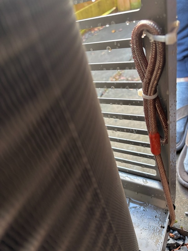

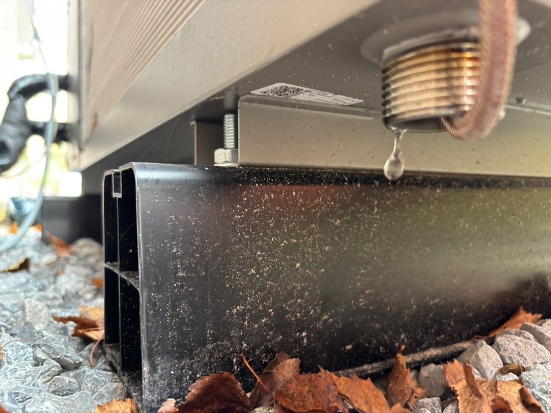

  • Hansie_P
  • Laatst online: 03-09 22:20

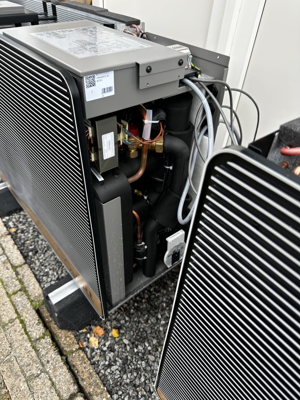

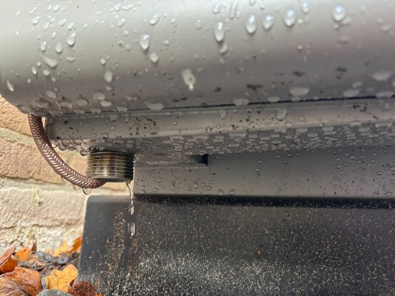

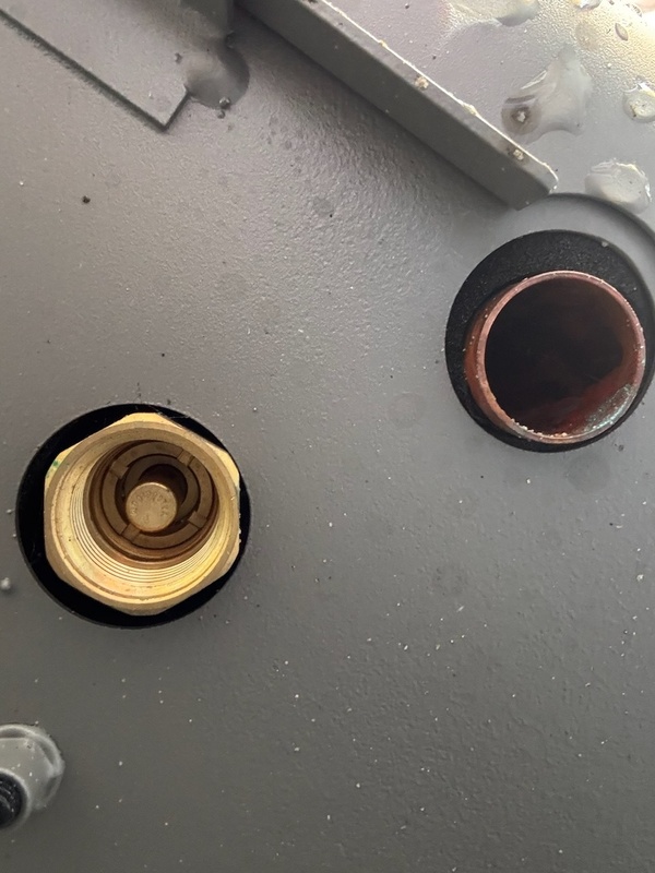

Onlangs was ik in de tuin bezig en het viel me op dat de Quatt (v2) druppelde aan de linkerachterkant. Het is een aansluiten waar een dunne kabel uitkomt. Iemand een idee of dit dit normaal is? Is dit bijvoorbeeld de condensafvoer? Ik dacht dat die namelijk aan de rechterkant zat.
Afbeeldingslocatie: https://tweakers.net/i/CCFMeMYF97XPRBt10B1xrAiRE_0=/800x/filters:strip_icc():strip_exif()/f/image/ZI14SaLIp9RrPxAA6LsP5Ahj.jpg?f=fotoalbum_large

Hansie_P schreef op dinsdag 21 oktober 2025 @ 15:47:
Lijkt mij idd de condensafvoer. Waar gaat die kabel heen? Lijkt bijna een warmtekabel om de afvoer open te houden :o
Er zijn hier nog veel te weinig detailfotos van de v2 :+

  • Brent
jj85 schreef op dinsdag 21 oktober 2025 @ 15:52:
Waar wil je fotos van?
Bij mij komt er trouwens niets uit het condensgat (behalve condens ;) )

  • jj85
  • Laatst online: 10:19
De binnenkant / onder de kap ;)
  • Brent
Juist. Daar moet ik me iets meer voor gaan vervelen dan nu het geval is :P Heb eigenlijk nog helemaal niet naar schroefgaten gekeken (zijn het er veel?).
  • jj85
Brent schreef op dinsdag 21 oktober 2025 @ 19:45:
haha, he jammer. Ik hoop dat je je binnenkort dan eens enorm gaat vervelen :+
Bij de V1 en V1.5 zijn (uit m'n hoofd) zo'n 4 a 5 schroefjes, dan kun je de panelen eraf schuiven

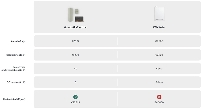

  • Sebastiaanslk
  • Laatst online: 02-09 19:56
jj85 schreef op woensdag 22 oktober 2025 @ 09:20:
Die warmtepompboiler of zonneboiler kun je eigenlijk nu direct al wel plaatsen.
Dan behoud je voorlopig de CV nog even mbt het plaatsen van een Quatt (zoals @paQ aangeeft, Quatt vereist een CV bij aansluiten).
Enige waar je nog rekening mee moet houden is de minimale starttemperatuur van de Quatts.
Quote Quatt:
Dit kun je bijvoorbeeld oplossen door de CV te 'vervangen' door een doorstroomverwarmer. Zie Toby-Wan in "Ervaringen met Quatt Deel 2". Deze oplossing heb ik onlangs zelf ook uitgevoerd.
paQ schreef op woensdag 22 oktober 2025 @ 09:33:
Ja da's natuurlijk ook helemaal waar!
Punt was idd dat ze niet zullen installeren als er geen CV ketel hangt.
Ik zou me over die 15 graden eigenlijk niet zo'n zorgen maken.
Of je moet een huishouden voeren waarin je in de winter "lekker 18 graden" maakt en de rest de verwarming uit hebt staan.
Oke dan ga ik denk ik voor een boiler, ik heb nu vloerverwarming door her hele huis heen lopen, die zou ik in de wintermaanden standaard op 21 willen zetten. Dus dan heb ik de doorstroom verwarming niet nodig?
Ik snap niet dat niet meer mensen dit doen? Is toch een veel goedkopere oplossing?
Wat me wel vies tegenvalt zijn de extra installatie kosten, 1 extra groep is 250 euro?! Plus dan een stopcontact 100 euro, maar wat ik niet snap is dat dat stopcontact niet hoeft worden aangesloten op die groep? Het mag gewoon de huidige opzet van de cv zijn verlengd naar vier stuks?
Ook waarom willen ze niet via het dak naar binnen? Nu willen ze via een slaapkamer naar binnen en daar door het plafond , dat kost 250 euro extra. 200 voor het stuk door het beton heen gaan van de plafond (wat ik echt absurd hoog vind) en 100 voor het extra gat.
Terwijl als ze door het schuine plafond zouden gaan wat vanaf de uitbouw goed bereikbaar is er maar 1 gat zou hoeven te worden gemaakt zonder door beton?
Plus dan nog eens 250 euro voor de thermostaat
Wordt ik gewoon een beetje beed genomen door de adviseur die ik heb? Of hoe zien jullie dit?

  • jj85
@Sebastiaanslk Zijn wel redelijk standaardtarieven die Quatt hierbij handteert.
Stopcontact het je wellicht niet nodig, dus die zou je eraf kunnen halen (als je bijv stopcontact van CV pakt)
Elektra kun je wellicht ook zelf voorbereiden (of laten doen). Extra groep aanleggen + werkschakelaar. Kan enorm in de kosten schelen.
Zelfde met de thermostaat, wellicht kan je die ook zelf vervangen. Is geen moeilijke klus. Ik heb voor minder dan 100 euro een T6 van Marktplaats gehaald. Werkt prima...
ps. Extra groep aanleggen was voorheen volgens mij zeker 2x zo duur (ordegrootte 650 euro) :o
Qua gaten / doorvoor geen idee... hier wel eerder gezien dat ze tegenwoordig niet graag meer door een (schuin) dak gaan. Wellicht toch iets lekkagegevoelig?
  • Brent
Sebastiaanslk schreef op woensdag 22 oktober 2025 @ 10:37:
Mijn adviseur vertelde dat dit 50-50 is (Quatt houd 50%, en 50% gaat naar de partij die ze contracten voor het elektrawerk), en het dus goedkoper is om zelf te (laten) doen. En ik heb het dus ook zelf gedaan (had de meterkast al vervangen met het oog hierop, de juiste groep zat dus al).
Wat je hier mee bedoelt weet ik niet.
Vraag of je het zelf kunt (laten) doen. Maar idd, ze hebben gewoon een prijslijst en elke doorvoer bovenop de buitenmuur is extra...
Heb je dat met de verkoper besproken?
Ook hier: je kunt het ook zelf doen. Mijn verkoper gaf gewoon door welke thermostaat ik zou kunnen installeren, en dat heb ik zelf gedaan (is 5 minuten werk).

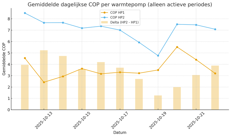

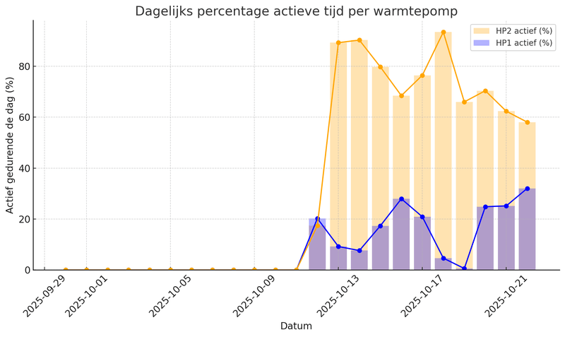

Ik heb na veel vallen en opstaan nu bijna 1 jaar lang de Quatt duo opstelling op mijn dak.
Tot mijn verbazing kreeg ik een week of wat geleden een automatisch gegenereerde melding van het ticket systeem dat zij een abnormaliteit op mijn HP1 hadden geconstateerd. (Ventilator van HP1 deed zijn werk niet en daardoor te lage druk in het systeem?!) Weekje later een belletje wanneer ze langs mochten komen. Dat is dan wel weer top service.
Zelf even wat analyse gedaan met de data in home assistant. HP1 had structureel een lagere COP dit stookseizoen dan Hp2 (zie plaatje). Maar uiteindelijk stond HP2 ook structureel langer en meer aan.
Even goed in de gaten houden..

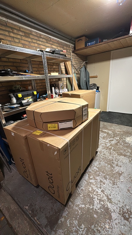

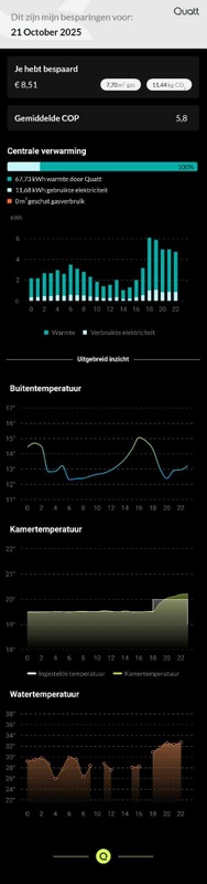

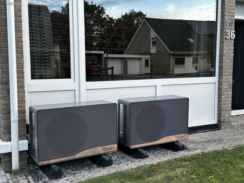

  • Mr.White
  • Laatst online: 12-07 20:59
Hallo allemaal,
Ik lees al een tijd mee op het forum. Vandaag is onze Quatt Duo geplaatst, dus hierbij een aantal foto’s. Installatie ging soepel, aardige installateurs met verstand van zaken.
Het besparen kan beginnen. Adviseren jullie wel/niet een nachtverlaging? Ik lees veel verschillende aanpakken, vandaar nogmaals de vraag.

  • netappie
  • Laatst online: 07:44
Mr.White schreef op woensdag 22 oktober 2025 @ 21:32:
Hallo allemaal,
Dat ziet er mooi uit.
Laat de temperatuur vooral afhangen van je comfort wensen. Als je in de nacht liever koud slaapt dan kan je het huis prima een paar graden af laten koelen en heel langzaam weer warm laten worden zodat het op tijd op temperatuur komt.
Als het huis erg veel warmte verliest dan kan het handiger zijn om zo veel mogelijk 1 temperatuur aan te houden, maar neem in ieder geval niet te grote stappen. Met het verhogen. 0,5 graad per uur kan zorgen dat je nog steeds een mooie COP haalt.
In theorie is een nachtverlaging van ongeveer 2 graden het maximum wat handig is. Zakt het verder dan moet de warmtepomp een vrij hoge temperatuur leveren om de inhaalslag te maken en dat gaat ten koste van de COP.
Je vloeren, muren, meubels en dak warm houden zorgt er voor dat die ook nog warmte uitstralen, dus als je de warmtepompen in de nacht niet wilt horen of bijvoorbeeld een hoger daltarief van Greenchoice wilt vermijden, dan kan je die alvast opladen met een hogere avondtemperatuur en om 23:00 de thermostaat juist weer lager zetten.
Bij mij werkt deze strategie goed en is het na een drukke dag heerlijk warm op de bank zonder trui of dekentje terwijl de radiatoren tegen bedtijd niets meer uitstralen en de warmtepomp meestal stil is tot het ontbijt.
Om 7:00 wil ik het weer warm hebben, dus de verhoging begint al eerder in kleine stapjes en zet dus zonodig de Quatt weer aan het werk of blijft uit als de woning nog op temperatuur is.
Ik zou in ieder geval eerst proberen om alles in huis op de juiste temperatuur te krijgen met een vaste instelling en het balanceren van de radiatoren en vloerverwarming zonder dat eventuele thermostaatknoppen de boel begrenzen.
Elke radiator precies genoeg doorstroming geven om de ruimtes zelfstandig op temperatuur te houden geeft een veel betere COP dan alles zwaar laten leunen op wat er op de benedenverdieping/woonkamer hangt en ligt. Dit doe je meestal met het voetventiel tot de retourtemperatuur overal gelijk is, of als die niet aanwezig is met het stellen van ouderwetse draaiknoppen en het markeren van de optimale stand. Als dat allemaal keurig werkt en naar wens is, kan je eventuele thermostaatknoppen weer terug hangen als begrenzer (zoninval, sporten, klussen, luchten) en met het thermostaat programma gaan spelen om alles netjes op tijd op de voor jouw situatie gewenste temperatuur te bereiken.
Zo doet het hele huis mee als het nodig is en hoeven de warmtepompen niet alles door een paar radiatoren of 50 vierkante meter vloerverwarming te persen.

  • Hansie_P
Vandaag heb ik nog eens gekeken toen de warmtepomp aan het draaien was en het is nu niet meer druppelen, maar een klein stroompje.
Afbeeldingslocatie: https://tweakers.net/i/NHBrqRnJEbWaN-UX7ukacCztjw4=/800x/filters:strip_icc():strip_exif()/f/image/7HzkvYgtOPJbEEPLZwIVsvzu.jpg?f=fotoalbum_large
De kabel zelf gaat nergens heen. Deze zit aan de zijkant vastgebonden.
Afbeeldingslocatie: https://tweakers.net/i/AbwtXiqc4oKHB38QbjdhjZeH0aA=/x800/filters:strip_icc():strip_exif()/f/image/vBZKiEyyb5NgwqLRIXwtCPoG.jpg?f=fotoalbum_large
Dit zijn de "uitgangen" aan de rechter onderkant.
Afbeeldingslocatie: https://tweakers.net/i/LGHgT_n5gQM7tIJBrl8irwWk_Tk=/x800/filters:strip_icc():strip_exif()/f/image/38CBnaneYmLcuekpW7gf9ef3.jpg?f=fotoalbum_large
De linker onderkant heeft enkel de uitgang met de kabel er in.
  • paQ
  • Laatst online: 10:18
Hansie_P schreef op donderdag 23 oktober 2025 @ 10:32:
Als je bijv een afvoerbuis hebt waar je hem op aanhaakt (die afvoer) dan kun je de kabel nog tot in de buis laten hangen een stuk. Zo krijgt het ook niet direct kans alsnog aan te vriezen in de afvoer zelf.
(waar hij nu zit vastgemaakt dient het verder geen doel)

Brent schreef op donderdag 23 oktober 2025 @ 10:31:
"bijstoken" in de ochtend om de nachtverlaging weer ongedaan te maken is wat trager met een wp en bovendien een moment dat je meestal geen eigen PV kunt gebruiken, en zeker met dynamische contracten zonder batterijen duur kan zijn. Sowieso ongewenst vanuit de netbeheerder (al zeg ik zeker niet dat je dat leidend moet laten zijn). In elk geval is het eigenlijk enkel uit comfort-wensen te overwegen, nachtverlaging, maar andere redenen zijn er niet (itt gasketels).
Wij houden het lekker 20 graden. Nederlands gebruik wijkt ook wel een beetje af van wat de WHO aanraad: namelijk 20-25 graden.
Een andere reden is een verschillende isolatie in de nacht vs overdag. In de nacht slapen wij met de ramen in de slaapkamers open zodat er voldoende ventilatie is. Overdag gaan de ramen dicht en is de isolatie beter. De isolatie in de nacht is nog steeds voldoende om de temperatuur niet onder de nachtverlaging te laten zakken maar gedurende de nacht blijven verwarmen is dan niet efficient en onnodig luidruchtig
Is dit een bodemplaatverwarmingsleiding die hier ook het afvoergat open houdt?

  • Brent
TeslaNerd schreef op donderdag 23 oktober 2025 @ 11:05:
Ik heb m niet, waarom zou Quatt dit dan soms installeren?
  • paQ
Brent schreef op donderdag 23 oktober 2025 @ 11:06:
Het zal gewoon overlengte van de weerstandskabel zijn. Als ie maar vast zit en niet in de fan kan komen.
Dat er water uit komt is normaal. Water uit de buitenlucht condenseert tegen de koude verdamper. Dit kan best veel zijn (Quatt noemt wel eens 30L per dag).
Warmtekabel, verlengde van de bodemplaatverwarming. Om bevriezing te voorkomen in de winter. Zoals @paQ zegt, deze zou je in een afvoer kunnen hangen om dichtvriezen te voorkomen.
Links is de antivriesklep. Deze gaat open zodra de watertemperatuur te laag wordt (indien systeem lange tijd spanningsloos is + heel koud buiten). Dit om het systeem leeg te kunnen laten lopen om schade door bevriezing te voorkomen.
Rechs is, vermoedelijk, de uitlaat van een overdrukventiel. (op basis van de foto's van @Mr.White: Mr.White in "Ervaringen met Quatt Deel 2")

Quatt Support schreef op donderdag 23 oktober 2025 @ 10:22:
Met de nieuwe voorwaarden van Quatt Care, kun je gedurende de volledige levensduur van je apparaat gebruikmaken van de dekking - in plaats van maximaal 7 jaar.
Wat voor levensduur mag ik verwachten van m'n Quatt?
Ten tweede, Quatt noemt vaak 'geen/minimaal onderhoud' als voordeel van een Quatt warmtepomp.
Dat doen jullie ook in de prijsvergelijk tussen een CV-ketel vs All-E. Daar wordt een post van 250 euro per jaar genoemd aan CV-onderhoud, bij Quatt is dit 0 euro.
Waarom heb ik dan uberhaupt een Quatt Care contract nodig? Want met 192 euro per jaar kom ik weer heel dicht in de buurt bij die onderhoudskosten van de CV-ketel. En dat voor een onderhoudsvrije warmtepomp :?
Afbeeldingslocatie: https://tweakers.net/i/uMtMhTj0K0x5CGHz663ckTDVSvM=/800x/filters:strip_exif()/f/image/ZLH01qEzAo3sjxHjCpRefWKd.png?f=fotoalbum_large

jj85 schreef op donderdag 23 oktober 2025 @ 11:23:
Voor die 250 euro (wat al hoog gegrepen is overigens) krijg je ook in elk geval echt onderhoud!
Daar staat ook een dienst tegenover dus. Los van een storingsdienst bijv.
Het idee is dan ook: periodiek onderhoud zorgt ervoor dat je grotere problemen voorblijft en een storing krijgt.
Net als bij een auto. Onderhoud de boel dan reduceer je de kans op pech en duurdere reparaties.
Er valt aan een WP verder niet veel te onderhouden. Ik haal eens per jaar even het deksel eraf, kijken welke plantjes naar binnen zijn gegroeid, even alles visueel nalopen, doekjes erover en klaar. Dat kan echt iedereen zelf doen.
Heeft de V2 buitenunit geen bodemplaatverwarming?

  • paQ
TeslaNerd schreef op donderdag 23 oktober 2025 @ 11:46:
tuurlijk wel
Kan het bij mij iig niet zien.
Brent schreef op donderdag 23 oktober 2025 @ 12:00:
Dan zal hij gewoon op de bodem liggen ergens en van binnen zijn bevestigd.
Maakt voor een normale uitloop ook verder niet bijsterveel uit.
Goed punt, deze vergelijking. Behalve onderhoud klopt natuurlijk ook de CO2-uitstoot niet, hoezo nul. Groot deel van de winterstroom is nog steeds gasgestookt en met COP=4.5 levert dat hooguit 50% CO2-reductie op. Volgens het CBS (https://www.cbs.nl/nl-nl/...teit-uit-fossiele-bronnen) is het 1e kwartaal dit jaar 19 GWh fossiel opgewekt, tegen 13.5 GWh uit wind, zon en biomassa.
Maar dan je vraag 'waarom heb ik dan uberhaupt een Quatt Care contract nodig', bij een CV doe je dat vooral wegens schaarste aan monteurs. Heb je geen contract dan komen ze niet als je CV uitvalt, en kun je ook geen afspraak maken voor een reguliere onderhoudsbeurt.
Bij Quatt is dit anders. Er is geen reguliere onderhoudsbeurt, en als er iets kapot gaat komen ze wel, ook als je geen Quatt Care hebt. In mijn ogen heb je dus geen contract met ze nodig, tenzij je heel slecht bent in geld opzij zetten voor calamiteiten.

paQ schreef op donderdag 23 oktober 2025 @ 12:01:
Hier een foto van de weerstandskabel op de bodemplaat van een V1 buitenunit

TeslaNerd schreef op donderdag 23 oktober 2025 @ 12:24:
@Brent bedoelt dat ie bij zijn V2 de kabel niet door de uitloop naar buiten ziet komen.

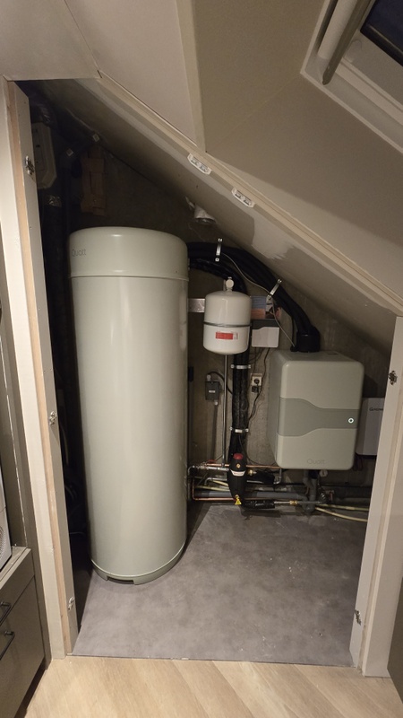

Bij mij draait de All Electric nu een week. Tot nu toe erg tevreden!
Bij installatie was een lekkage veroorzaakt, er stroomde veel water van zolder door een koof naar beneden, bovenop het plafond van het toilet beneden. Via de noodlijn in het weekend werd het snel opgelost en schade wordt netjes vergoed.
Afbeeldingslocatie: https://tweakers.net/i/Prs90ZdkYNkYW6ifO7YTVd4gbD4=/x800/filters:strip_icc():strip_exif()/f/image/w6214mRr1DAfOz1ZW8bul1Rc.jpg?f=fotoalbum_large
Afbeeldingslocatie: https://tweakers.net/i/Xu6EY_NiktBMi3sKcN2t65oS_j4=/x800/filters:strip_icc():strip_exif()/f/image/sokoiPlRayUi97Yv7gsMWzZT.jpg?f=fotoalbum_large
Afbeeldingslocatie: https://tweakers.net/i/sQqu9C6azxker8VsaG-HyaDaje4=/x800/filters:strip_icc():strip_exif()/f/image/xycufKmdIBJDsKU6WWSIxAIf.jpg?f=fotoalbum_large
Afbeeldingslocatie: https://tweakers.net/i/j8HbDcbRjB_VUgdTHJNXr7uUbgs=/x800/filters:strip_icc():strip_exif()/f/image/DOYIT1at4PD860K9pViFu8VW.jpg?f=fotoalbum_large

Ziet er strak uit.
Paar vragen :
Welk model boilervat heb je?
Hoe hoog is het hoogste punt van waar het boilervat staat?
Uit hoeveel personen bestaat jou huishouden
