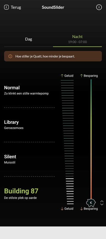

Vernam op Github dat bij de AE installatie de optie Building 87 in de soundslider verdwijnt. Er zou dan enkel nog gekozen kunnen worden uit Normal, Library en Silent.
Ben wel benieuwd wat daar de motivatie achter is? Want heeft de soundslider nou effect op de buitenunit of geldt het ook voor de HeatCharger? @Quatt Support ?
Met de eerdere ervaringen dat de All Electric zoemt als een industriele koelkast is het weglaten van de optie "stilste plek op aarde" wel een logische aanpassing

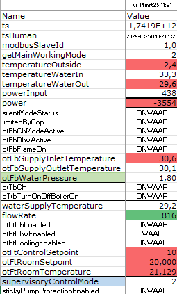

Huh, jouw gele lijn blijft op 0?
Bijgaand een JSON/Excel-screenshot van defrost 14mrt25, daar is power wel negatief!
Afbeeldingslocatie: https://tweakers.net/i/6ymLSZRfYSohg3fsp3-oPDIsDz4=/fit-in/4000x4000/filters:no_upscale():strip_exif()/f/image/iOxd9yjb9qioKcKv85ip5zF7.png?f=user_large
Bij defrost is supervisoryControlMode 2, wat is die bij jou als hij geen negatieve power weergeeft?

SBL schreef op vrijdag 17 oktober 2025 @ 20:28:
Ja, dat klopt. Deze data is van vandaag en ik heb nog geen defrost gezien sinds vorige winter. Jullie wel?
Het gaat om de negatieve en positieve warmte die Quatt weg laat als de warmtepomp niet (meer) pompt maar de waterpomp wel draait.
Bij een defrost draait de warrmtepomp en rekent Quatt die negatieve warmte ook mee.

TeslaNerd schreef op vrijdag 17 oktober 2025 @ 21:02:
@SBL ik heb *nooit* vervangen door *niet*
Bij een defrost gebruikt de Quatt warmte, warmte wordt actief uit het systeem gehaald, en moet later nog een keer geproduceerd worden om het water in het systeem weer op de oude temperatuur te krijgen. Die negatieve warmte moet meegeteld worden en dat gebeurt ook.
Als alleen de waterpomp loopt, dan wordt alleen maar warmte verplaatst. Als je dan al verschil meet tussen sensoren, dan komt dat niet omdat warmte wordt gebruikt of geproduceerd. Warmte in het totale systeem blijft hetzelfde (behalve de afgifte/warmteverliezen, maar die tellen we niet als negatief, toch?). Ik vind dat toch anders dan bij defrost en niet gek om de (negatieve) warmtemetingen bij rondpompen weg te laten.
Elektriciteit tijdens al deze processen telt uiteraard wel mee, dus je dagCOP daalt wel door rondpompen.

  • jj85
  • Laatst online: 07:35
SBL schreef op zaterdag 18 oktober 2025 @ 17:58:
Eerst zien, dan geloven ;)
Was even zoeken, maar kon hem terugvinden
jj85 in "Ervaringen met Quatt Deel 2"
Geel is (werkelijk) warmtevermogen, berekend op basis van deltaT en flow
Blauw is hetgeen dat Quatt rapporteerde tegen het einde van de winter (CiC 2.25).
Alweer beter dan helemaal geen negatief vermogen meepakken, maar hoop dat ze deze winter weer gewoon de gele lijn volgen :+
Afbeeldingslocatie: https://tweakers.net/i/Iwsf9asmQW5T3_7oum8ILYOFfkA=/800x/filters:strip_exif()/f/image/RroRSPFnahn291KynH9o077n.png?f=fotoalbum_large
  • jj85
TeslaNerd schreef op zaterdag 18 oktober 2025 @ 18:25:
Zoals Quatt haar naam precies daar aan verbonden heeft zo is de negatieve warmte ook hier gelijk aan de deltaT vermenigvuldigd met de flow. Q = u * a * (tUIT - tIN)
Je lijkt wat formules door elkaar te halen. Q = U * A * (T2 - T1) is de warmteoverdracht door een materiaal met oppervlak A en heat transfer coefficient U, bijvoorbeeld een warmtewisselaar of je radiator.
  • SBL
  • Registratie: November 2022
  • Laatst online: 24-07 01:01
SBL
jj85 schreef op zaterdag 18 oktober 2025 @ 19:54:
Ik log niet zo vaak defrosts, zeker niet de details. Maar in nov23 was dit nog goed, ook na piek-defrost wel negatieve power in JSON (bijv -1531W):
Afbeeldingslocatie: https://tweakers.net/i/LniqCLiKpV-Mupqm7QbRjJxsiSM=/800x/filters:strip_exif()/f/image/G3bitZOTXb1uG0WYmf7lRXQ6.png?f=fotoalbum_large
(screenshot = JSONlog 27nov23 met interval 17sec, van rechts naar links lezen; flow steeds rond 800)
edit: en in nov24 heeft Quatt dit dus gesloopt en niet goed hersteld, is te zien in screenshot van jj85
[ Voor 3% gewijzigd door SBL op 18-10-2025 21:43 ]
WP: Quatt 4,5kW hybride monoblock op garagedak, T6, radiatoren met 25gr Speedcomforts. PV: 15x 320Wp ZZO, PhonosolarMWT met SolarEdge optimizers en 5000H omvormer. EV: Polestar2 en Enyaq60, laadpunt Volt Time Source 2s
  • jj85
SBL schreef op zaterdag 18 oktober 2025 @ 21:35:
Kan wel kloppen idd.
Voor versie 2.20 was het goed
Tussen 2.20 en 2.25 was het gewoon fout
Na 2.25 is het ongeveer half fout :X

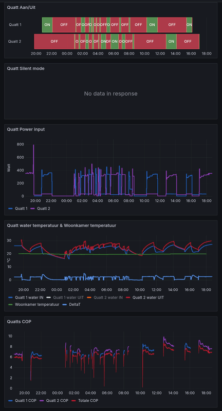

  • Erik1805
Zo nieuwe front zit er weer op.
Afbeeldingslocatie: https://tweakers.net/i/yB9QzHfMhO2DDlRqKMLr6RwkXZM=/x800/filters:strip_icc():strip_exif()/f/image/ag7HokOpW1yewBs2Sw0aB08T.jpg?f=fotoalbum_large
  • paQ
  • Laatst online: 07:03
Er zijn diverse methodes natuurlijk om te 'vinden' wat er wel en niet bij hoort. Dat doet Vaillant ook :+
Uiteindelijk weet je wat je erin stopt. Als je dan net zo eerlijk bent om te meten wat het oplevert, dan ben je compleet.
Het uitkleden en alleen het proces "verwarmen" meetellen is opportuun.
  • paQ
Dat stukje wat hier voor het gemak wordt weggelaten weegt ook best wel hoor.
En als het 15 keer op een dag gebeurt dan loop je rond 22:00 aardig uit de pas.
Ik heb daar ook eens ontiegelijk lang mee zitten klooien in HA, omdat nutsmeters niet konden terugtellen.
Die pauzeerden alleen maar op -niks-, totdat er weer positief resultaat kwam, en dan telden ze vrolijk verder.
Afbeeldingslocatie: https://tweakers.net/i/wahXMNKNQ30aJIT5UVpJmTFwqRg=/800x/filters:strip_icc():strip_exif()/f/image/JrGAw90302d3BRZwFUxMZoPO.jpg?f=fotoalbum_large

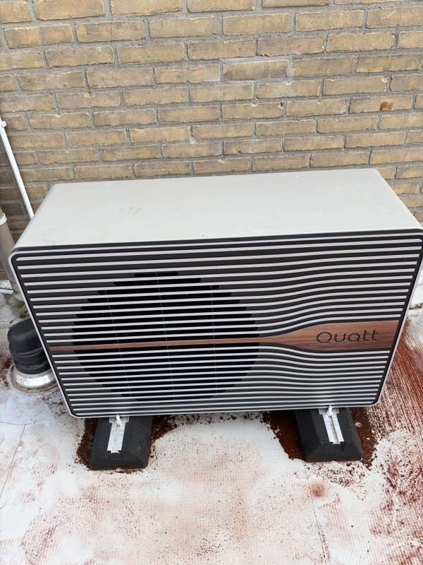

Vraagje: kun je zo al zeggen of hij van betere kwaliteit lijkt dan de vorige?
  • Dylanf97
  • Laatst online: 08:30
VindiGoosh schreef op zondag 19 oktober 2025 @ 14:52:
Ik heb ze er ook op gemonteerd een paar dagen geleden, ze zijn heel plasticy.
Die oude waren van HPL (denk ik), die nieuwe zijn wel een heel stuk lichter.
Afbeeldingslocatie: https://tweakers.net/i/K3tdV8DGwXR4Prqx1aBCc1X9KOU=/800x/filters:strip_icc():strip_exif()/f/image/IuEWbHYhNHytcm4gnewzD8Np.jpg?f=fotoalbum_large
Afbeeldingslocatie: https://tweakers.net/i/M0s6Vy4BTP_XjfkXSBYFe3zVKTg=/800x/filters:strip_icc():strip_exif()/f/image/afTBmkqJoP04kUqcuqCaPGUU.jpg?f=fotoalbum_large
en ja, de HWA zat verstopt, ik heb inmiddels geen dakzwembad meer 8)7
https://dylight3dprints.etsy.com

  • Erik1805
Zoals gezegd heel plastic. Iets breder dan de oude. Maar staat wel beter dat zo’n verweerde.
  • VindiGoosh
  • Registratie: Augustus 2024
  • Laatst online: 18-10 09:59
Dylanf97 schreef op zondag 19 oktober 2025 @ 15:02:
Erik1805 schreef op zondag 19 oktober 2025 @ 15:19:
Dankjulliewel! d:)b

  • Bacteria1980
  • Registratie: Juli 2016
  • Laatst online: 16-10 08:19
Hier zit de nieuwe front er ook op. 😃👍
Afbeeldingslocatie: https://tweakers.net/i/VGz5K7lFjHAq_FxtLTEpYtxWrA8=/x800/filters:strip_icc():strip_exif()/f/image/2XdX9SIQzmT95LFcDCPasSBA.jpg?f=fotoalbum_large
[ Voor 60% gewijzigd door Bacteria1980 op 20-10-2025 16:44 ]

  • sjoerd-p
  • Laatst online: 19-10 10:53
Bacteria1980 schreef op maandag 20 oktober 2025 @ 16:40:
Het lijkt wel alsof jouw unit (bijna) helemaal tegen de muur zit. Hij moet toch juist vrij lucht kunnen aanzuigen aan de achterkant om efficient te kunnen werken? Die lucht blaast hij er dan aan de voorkant weer uit. Hoe minder lucht er aan de achterkant in kan, hoe minder efficient?

  • Bacteria1980
sjoerd-p schreef op maandag 20 oktober 2025 @ 17:39:
Hallo Sjoerd,
Dit lijkt zo is een vertekend beeld. En het zijn de orginele beugels van quatt. Hij draait hier gelukkig super stabiel. 😃

Graag hoor ik van jullie of onderstaand gedrag negatief is voor de levensduur. Zo ja, willen jullie dit dan oplossen? Zo nee, mooi dan mag ik er dus van uit gaan dat dit de komende 10 jaar geen problemen gaat opleveren?
Flipperkast:
Afbeeldingslocatie: https://tweakers.net/i/46Fz_Auz1R7ArC2uOSx7wBCge18=/x800/filters:strip_exif()/f/image/z0ElhJ1WSXNB379c2WVwwnkj.png?f=fotoalbum_large
Jullie kunnen ook gewoon een vertraging inbouwen en deze beschikbaar stellen via de app toch? Gewoon een timer met optie inbouwen van 5, 10, 15 minuten?
[ Voor 6% gewijzigd door CPM op 20-10-2025 19:39 ]
Hier tekenen aub ......
  • jj85
CPM schreef op maandag 20 oktober 2025 @ 18:47:
@Quatt Support "normale slijtage" van de Quatt plaatsen jullie buiten de garantie. De term is nogal vaag en discutabel.
Flipperkast:
Voor de volledigheid, wat doet otFtChEnabled op deze momenten? Is jouw thermostaat de oorzaak van dit aan/uit gedrag of zit het hem in de Quatt CiC?
Neemt niet weg dat die timer me nog steeds een goed idee lijkt, bij afvallen van de otFtChEnabled nog een x aantal minuten blijven verwarmen (desnoods op laag vermogen) om dit geflipper te voorkomen.
(en nog beter is die hele afhankelijkheid van otFtChEnabled eruit...)

jj85 schreef op maandag 20 oktober 2025 @ 20:29:
Ik kan het morgen voor je checken maar ik verwacht de Tado thermostaat.
