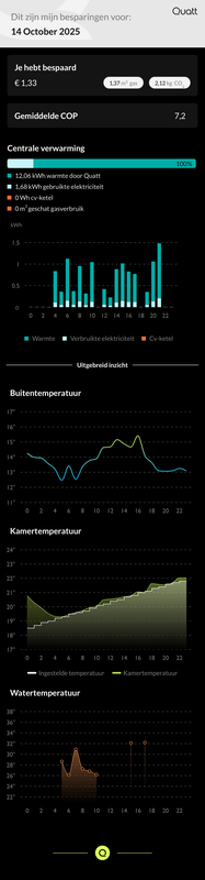

We gaan een weekje op vakantie. Nu heb ik in Tado de masterruimtes bij afwezigheid op 17°C staan en de overige ruimtes op 15°C. Nu dacht ik zojuist, laat mij dat eens aan ChatGTP vragen.
Afbeeldingslocatie: https://tweakers.net/i/8d8YwPMFc0E7MBnF7E0YRECoqUA=/x800/filters:strip_icc():strip_exif()/f/image/jJ7kN7MXIrOg8KtRjKYCf7BG.jpg?f=fotoalbum_large
Voor wat het waard is.
Ik laat het dus mooi zo.

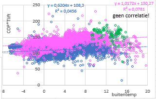

SBL schreef op donderdag 9 oktober 2025 @ 15:26:
Is mijn Quatt v1.0 nog efficiënter geworden? Blauw = stookseizoen 1, roze = seizoen 2, groen = nu.
Zou me eerlijk gezegd verbazen, omdat ik het gevoel heb dat focus meer ligt op nieuwe producten dan op optimaliseren van de oude.
Ik heb met mijn recente COP data in Home Assistant een 3D-scatter plot gemaakt van de COP vs de Tlift en de Tbuiten op de z-as en dan zie ik dat jouw puntenwolk in 2D in 3D een langzame wokkel wordt.
@SBL Als je deze 3D-puntenwolk op je scherm beweegt zie je het beter dan als het stil staat.
Kun jij in Excel ook een 3D-puntenwolk maken met de buitentemperatuur op de z-as?
Afbeeldingslocatie: https://tweakers.net/i/Oc6SQ1Se5ZfAPLAk7Zypl2AvILY=/800x/filters:strip_exif()/f/image/pk590Y5XqE2TzwNovzZyUgBV.png?f=fotoalbum_large

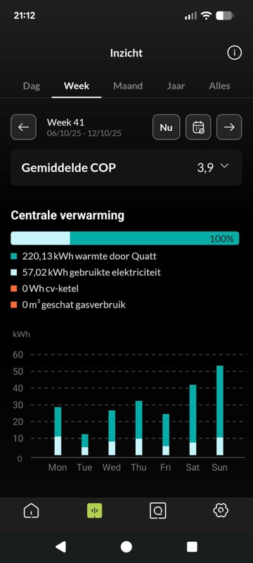

  • JanHenk
jj85 schreef op donderdag 16 oktober 2025 @ 09:43:
Koud genoeg om hier deze maand al 60kWh te verstoken :+
Ik zit op 27,8 kWh met COP 7,7 (Quatt app).
Mijn automatisering nog wat bijgeschaafd die de setpoint van de thermostaat verhoogd met (huidige kamertemp +) 0,3 op basis van teruglevering van zonne-energie. Werkt tot nu toe best goed en maakt ook lange runs (na wat aanpassingen, met name het verlengen van de periode van moving average).
Tot nu toe best tevreden over dit stukje.
Ik zit nog na te denken over een dagverhoging (of nachtverlaging, in feite hetzelfde) sowieso, ongeacht de zon. Maar dan wel op basis van een bepaalde delta in (verwachte) buitentemperatuur. Immers heeft dat weinig toegevoegde waarde als de buitentemperatuur niet significant anders is.

TeslaNerd schreef op woensdag 15 oktober 2025 @ 23:27:
Nee, ik kan geen 3D spreidingsdiagrammen maken/vinden in mijn huidige Excel (Microsoft 365 MSO Versie 2507). (wel staafbalken en zo)
Maar wat concludeer je dan uit jouw of mijn wokkel?
(ik kan jouw wokkel niet bewegen en zie dus ook niet waar hij zweeft. het lijkt net alsof het buiten nog niet kouder is geweest dan 13 graden bij jou)
edit2: Wellicht kun je het hier zien? Geen correlatie en zelfs nauwelijks bodemplaateffect zichtbaar
Afbeeldingslocatie: https://tweakers.net/i/I6P3lfN6b4e7wPsT32idvSFE39w=/fit-in/4000x4000/filters:no_upscale():strip_exif()/f/image/soJcXPTQqd0GnakQijFZNIKS.png?f=user_large
edit1: De buitentemperatuurmeting is misschien wel het onbetrouwbaarst. Heb wel eens gecheckt dat hij niet veel afwijkt van KNMIweerstation in de buurt, maar kan bepaalde uren denk ik wel vertekenen door zon. Achterkant Quatt staat bij mij naar het westen, op ~80cm van muur, dus niet veel uren directe zonnestralen op thermometer; zou mee moeten vallen.

Mickel moen schreef op woensdag 15 oktober 2025 @ 00:50:
Het belangrijkste; De Quatt doet het bij mij waar ie voor gemaakt is.
Mij hoor je niet klagen. Wel is het glas altijd half vol. [Afbeelding]
Aparte grafiek :). ik zie een verbuik van 1,68 kWh, ik zit zelf die dag op 8,23 (24h op 19,5-20). COP van 6,1. Heb jij iets speciaals gedaan om 7,1 te halen of gewoon goed geisoleerd huis? Ben gewoon wat aan het rondkijken /vergelijken en benieuwd naar de COP die ik ga halen in de wintermaanden, zeker januari :)
Spannond! :D
PS: eens met je standpunt. Als het doet waar het voor gemaakt is, is de rest geneuzel in de marge. Ai gaat je echt geen COP van 50 brengen of 100-en euros besparen. En of het bedrijf over 10 jaar nog bestaat? Weet je zeker dat je er dan zelf nog bent? :X
[ Voor 14% gewijzigd door Rmaxx op 16-10-2025 14:32 ]

Rmaxx schreef op donderdag 16 oktober 2025 @ 14:29:
Spannond! :D
@Mickel moen heeft op 14okt veel korte runs, dat kun je zien omdat er nooit een uurbalk is die 2 kWh haalt en er zijn veel uren waar geen watertemperatuur te zien is. Dan was Quatt dus uit op het hele uur.
Veel korte runs is een keuze en comfortabel. Runs worden vanzelf langer als het kouder wordt.
Mijn runs waren een stuk langer en de afwijkingen groter = minder comfortabel maar wel zuiniger.
Hoge COP haal je door lage benodigde watertemperatuur (dat lukt bij groot afgiftesysteem).
Mickel moen had (zichtbaar) 32graden, ik had water van 35graden nodig op 14okt. Bij jou nog hoger bij COP 6,1? Dat betekent niet veel goeds voor COP van januari. Zorg dan dat je meer afgifte krijgt. (radiatoren openzetten, radiatorventilatoren, T33 ipv enkele plaat, Jaga's, vloerverwarming)

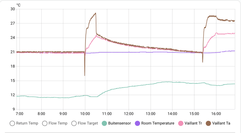

Afbeeldingslocatie: https://tweakers.net/i/nCpEcuk0GQtDI3DEwjbzn3l6TrA=/800x/filters:strip_exif()/f/image/NEbToelUBz6tDtjFtzMIoqGR.png?f=fotoalbum_large
Hier zie je de impact van een start waarbij de opbrengst eerst negatief is.
Dat gebeurt in elk systeem, onmiddellijk gevolgd door een piek.
En hoe meer opgenomen vermogen (en thermisch vermogen) hoe zwaarder ze wegen voor de COP.
Als de warmtepomp na 15 min weer wordt uitgeschakeld, en je 2 uur niets doet, dan neemt de COP vanzelf af. Standby, misschien een waterpomp die (na)draait, een tray heater, noem het maar op. Die moet je dus later bij een volgende run ook weer goedmaken.
Door alles onder 0 weg te laten gaat dat vrij goed ;) Met name als de vermogens op die 'negatieve pieken' hoog (en laag) zijn, want die wegen zwaar.
Ook is er al 9.5 uur aan standby energie voordat de wp aan ging, en wellicht een keer een cyclus van de waterpomp geweest. m.a.w.: de dag COP berekening begint al met een achterstand die moet worden ingehaald, en dan krijgt ie ook nog even 2kW negatief vermogen voor zijn kiezen :+
Spannond! :D
Aangezien een COP erg situatie/huis gebonden is, is het lastig hier in het algemeen iets over te zeggen. Voornaamste factor is de buitentemperatuur. Ons huis is redelijk geïsoleerd. Zie onderschrift. Energielabel is vrij recent. Na de komst van de Quatt en alle isolerende maatregelen. Vanaf september laat ik de voorkamer in de nacht en de vroege ochtend meedoen met het schema van de masterruimtes achterkamer en woonkeuken. Mijn indruk is wel dat dat gunstig is voor de COP. Dat bevestigt ook, wat hier meer gedeeld wordt, dat hoe meer er meedoet in het afgiftesysteem hoe hoger de COP. Een hogere COP is echter geen garantie voor minder energieverbruik. Er zal ergens een optimale balans zijn. Mijn reden om de voorkamer meer mee te laten doen, is meer focus op verwarmen binnen de schil en de invloed op het temperatuurverloop op de aangrenzende en-suite achterkamer, tevens masterruimte.
Het schema is het resultaat van de twee masterruimtes woonkeuken en woonkamer. Waarbij het energieverlies van de eerste beduidend groter is dan van de woonkamer. In de ochtend is het hier zeker een graad warmer. Pas later op de dag zo tegen de avond neemt de woonkamer de warmtevraag over.

SBL schreef op donderdag 16 oktober 2025 @ 15:38:
Hierbij mijn overzicht runs. Bij deze redelijk hoge temperaturen zijn het aantal runs inderdaad hoger dan mijn streven van max 12. Gemiddeld nu zo’n 16. Maar ik weet, dat zodra de buitentemperatuur lager wordt het aantal runs beduidend minder wordt.
En ja prioriteit ligt bij mij bij comfort. Met een COP voor de maand oktober tot nu van 7,2, hoor je mij daarover ook niet klagen.

Dit is vandaag. (en nu)
Mooi te zien hoe na de korte (afgebroken) run van vanochtend de dag COP steeds verder terug loopt door standby verbruik.
En hence het dipje bij start van de tweede run.
Minder gunstig voor het dag COP; wel realistisch.
Afbeeldingslocatie: https://tweakers.net/i/oplPNeAic7w1b1OK2tAzXFwQkRw=/800x/filters:strip_exif()/f/image/kbNo7HmdM4dIAxCNmuXPbusD.png?f=fotoalbum_large
Afbeeldingslocatie: https://tweakers.net/i/72OgqZGvoUL2gE2BJTas663VYoc=/800x/filters:strip_exif()/f/image/u7GcpwNQLyhmvukWVEuLt3j2.png?f=fotoalbum_large

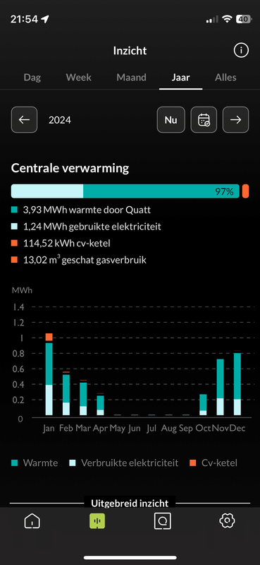

TeslaNerd schreef op donderdag 16 oktober 2025 @ 21:47:
Dat is toch juist waar het energielabel voor bedoeld is?
Met een warmtepomp gaat het energieverbruik van een woning fors omlaag tov stoken met een cv-ketel.
Ik zie bijvoorbeeld in de Quatt app dat ik nu ca 1,20MWh energie verbruik voor mijn woning van 120m2 met ca 4MWh warmte door Quatt.
Zonder warmtepomp was dat dus 4.000 kWh gedeeld door 120m2 is 33 kWh per m2 per jaar,
en met warmtepomp nog maar 1.200 kWh gedeeld door 120m2 is 10 kWh per m2 per jaar.
Energielabel A++++: 0-op-de-meter-woning – 0 kWh per vierkante meter;
Energielabel A+++: Een zeer laag energieverbruik – Minder dan 50 kWh per vierkante meter;
Energie label A++: Een zeer laag energieverbruik – Tussen 50 en 75 kWh per vierkante meter;
Energielabel A+: Een zeer laag energieverbruik – Tussen 75 en 105 kWh per vierkante meter;
Energielabel A: Een zeer laag energieverbruik – Tussen 105 en 160 kWh per vierkante meter;
Energie label B: Een laag energieverbruik – Tussen 160 en 190 kWh per vierkante meter;
Energielabel C: Een redelijk laag energieverbruik – Tussen 190 en 250 kWh per vierkante meter;
Energielabel D: Een gemiddeld energieverbruik – Tussen 250 en 290 kWh per vierkante meter;
Energie label E: Een redelijk hoog energieverbruik – Tussen 290 en 335 kWh per vierkante meter;
Energielabel F: Een hoog energieverbruik – Tussen 335 en 380 kWh per vierkante meter;
Energielabel G: een zeer hoog energieverbruik – Meer dan 380 kWh per vierkante meter.
Het stomme is dat je thermische schil wordt gemeten en berekend, die bepaalt hoeveel warmte je woning 'lekt'. Die verander je niet met apparatuur. Eigenlijk is het alleen isolatie en oppervlak wat ze meten. Ik verwarmde al langer met aircos, dus energie verbruik was al laag, maar daar wordt niet naar gekeken zeggen ze dan (terecht), want je verbruik kun je beinvloeden. Maar met een wp ineens wel. Dat blijft een kromme en selectieve benadering.

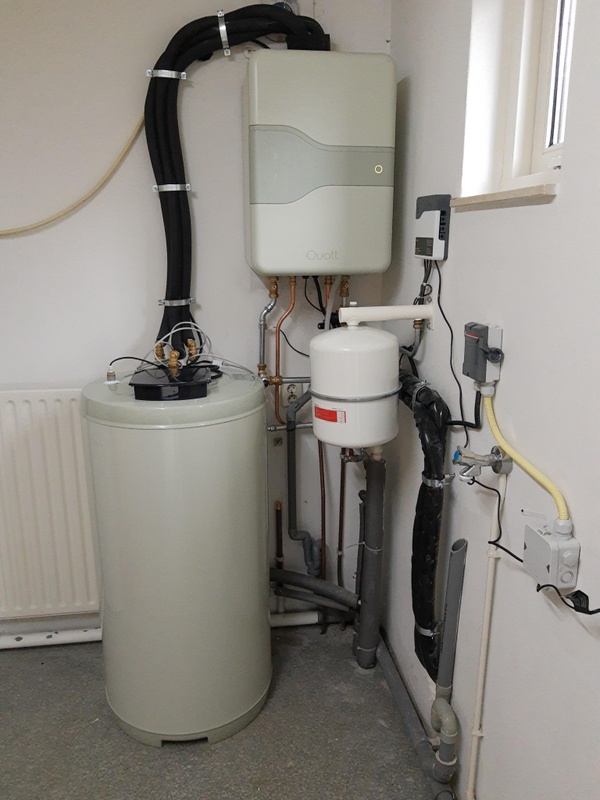

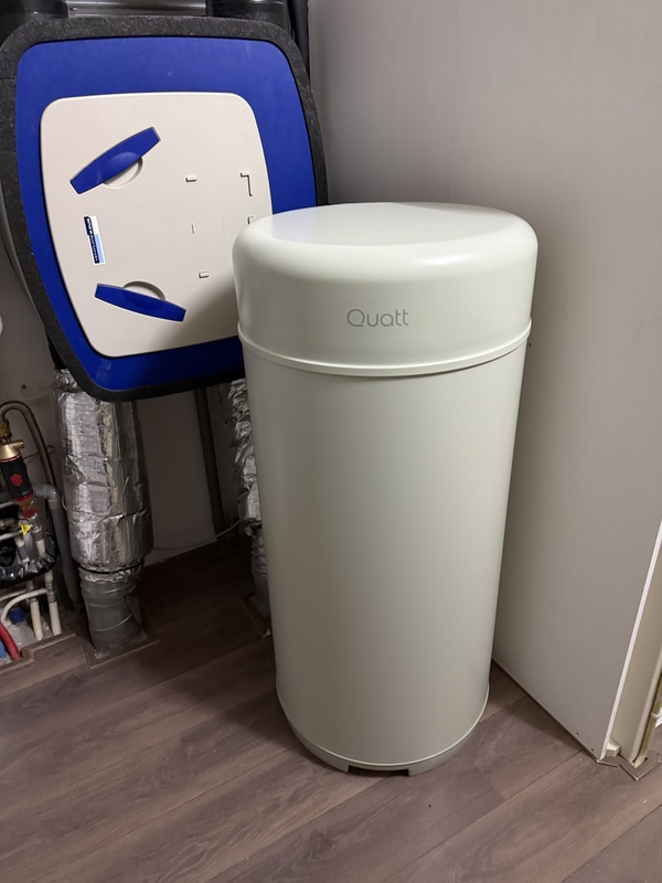

Voor mensen die foto's leuk vinden: gisteren is het geheel hier geplaatst:
Afbeeldingslocatie: https://tweakers.net/i/liDCXBLXaM-UwvuHeWCe-tx4APg=/x800/filters:strip_icc():strip_exif()/f/image/rJIpmk62tJLZjc9MUTRfTRDj.jpg?f=fotoalbum_large
Afbeeldingslocatie: https://tweakers.net/i/fVg81L7l9DPB4cs__PqdlddsubM=/800x/filters:strip_icc():strip_exif()/f/image/EoOr8wIot9aMtuD8OhJ6zqfn.jpg?f=fotoalbum_large
- ging best snel (ze arriveerden iets na 8-en, schatten zo rond 1300-1400 klaar te zijn, wat uiteindelijk 1600 werd). Ik had rekening gehouden met evt een tweede bezoek de volgende dag. Het 'testen' duurder wel 2 uur (samen met onderruimen) wat ik best lang vond, maar ok.
- Buiten is het netjes geworden met een rechte kabelgoot en vrijwel uit het zicht. Er zit ong 3 meter tussen wps en binnenunit, die grotendeels buiten loopt ivm buizenwerk/elektra in dat stukje muur aan/in de binnenkant. Ook loopt het condenswater netjes af het gootje in (had natuurlijk gezien dat het terras afliep, maar toch altijd weer fijn te zien dat de natuur zich aan eigen wetten houd). Voor diegenen die zich ergeren aan het ontbreken van grindbakken oid: dat het betekent dat ik dit in beton gezette terras had moeten afbreken, plus zit ik hier precies naast een kelderlicht. Samen met de muur vind ik dat dat geen ideale situatie om vocht de grond in te laten zakken, dan maar een meter over het terras. Dit hoekje komen we toch al weinig, laat staan in de winter.
- Binnen: het vat... dat staat niet in de hoek, omdat ze daar de warmtewisselaar hebben gehangen. Ook is er een onhandige gekromde pijp naar de radiator die maakt dat het ook niet strak ik de hoek kon. Ik had aangegeven dat een andere buis die in de weg liep en momenteel geen functie vervulde best weg kon om ruimte te maken, maar dat deden ze zien. Dat had evt bij het installatieplan besproken moeten worden, maar zoals jullie weten, die inspectie vind niet op dat niveau plaats en bestaat uit in paint een foto van de unit over een foto van de omgeving schuiven, niet uitmeten. Dan had het vat misschien aan de andere muur gekund, wat iets handiger was geweest... Nouja, we kunnen bij de kasten links ervan, dus op zich geen onmiddelijke ramp. Ook zit het ding aan flexibele buizen, dus kan het evt nog wel verplaatst worden mocht het echt moeten. Oja, er mist een kap voor bovenop het vat, die de aansluitingen moet beschermen/verbergen. Zou worden nagezonden. Update: is de ochtend erna geleverd.
- Overig installatie: ik heb een klein lekje gevonden, daarvoor moet ik ze nog even bellen. Ook had ik die geisoleerde buizen zo over de muur tussen van en binnenunit niet verwacht (elders, niet Quatt, was dat altijd gewoon rvs pijp). Ook is het CV luchtgat slechts afgedopt, niet gevuld of anderszins geisoleerd. Op zich geen groot probleem, ik wilde het toch gaan hergebruiken voor ventilatie, maar doordat er die dikke slangen overheen zitten zal dat van buitenaf moeten. Tsja, gegeven de ruimte en aansluitpunten kan het niet echt anders, maar handig is het voor mij natuurlijk niet :P
- Elektra: ik had het elektra zelf t/m werkschakelaars aangelegd, door een bestaande buis te hergebruiken met een 3-fase groep, en die naast de werkschakelaars te splitsen zodat de binnenunit, en de twee buitenunits elk een eigen fase en dus 16A kunnen trekken. Zonder tussenkasten/groepen (of je moet het verdeelboxje waarin de aarde en nul gesplitst wordt een kast noemen). Men heeft er buiten een vraag over de aansluiting niets over gezegd of gevraagd, en uiteraard werkt het prima.
- Thermostaat: de monteur heeft de Tado naar Opentherm omgezet zodat die iets meer dan aan/uit kan doorgeven. Ook zie ik in de Tado app nu controls voor het sww: aan/uit en temperatuur. Weet iemand of dit ook werkt?
- Afval: ik kreeg een mail van Quatt dat de installateurs het afval zouden meenemen of prepareren voor ophalen. Ik heb wel een mail gekregen voor het ophalen, maar ze hebben niets geprepareerd. Ik moest het zelf aan de weg zetten. Men beweerde dat dat een service was ivm aankoop via Eigen Huis (klopt). Maar toch staat in de mail van Quatt dat dat gebeuren zou worden, inclusief sorteren. Dat laatste heb ik zelf niet gedaan, en ik zag dat ze ook hun eigen afval (lunch, sigaretten) in de dozen hebben geflikkerd... Tsja, ik hoop dat Vos het zo aanneemt (zou ongeveer nu moeten aankomen)... Update: Vos kwam de ontbrekende kap brengen, maar geen afval halen. Quatt gebeld: planning gaat aan de slag... Gek dat dat dus kennelijk niet vanzelf is gebeurd?
- Functioneren: het zaakje ging meteen aan de slag. Er is een probleem met de Quatt app (bevestigd door de monteur) dus die geeft niet goed weer of er sww-vraag is en/of het vat 'laadt'. Dat bleek het eerste half uur de prioriteit voor het systeem, het vat verwarmen (makkelijk na te gaan door de buizen aan te raken). Daarna ging de CV ook aan (bij wijze van test natuurlijk even hoog laten staan) en dat werkte ook goed. Deze nacht is alles goed verlopen kwa temperatuur en verbruik (volgens Quatt app, dus ja, ik lees hier de kritieken daarop :P).
Nu wachten op de rekening en het gascontract opzeggen.

  • jj85
@Brent Thanks for sharing. :)
Paar vragen / opmerkingen:
- Waarom heb je gekozen voor het kleine vat? Je hebt immers ruimte genoeg voor een grotere uitvoering.
- Plaatst Quatt een nieuw expansievat of is dit de oude van CV-ketel?
- Ik zou de stekker van de CiC in het stopcontact onder de HeatCharger stoppen, nu loopt die zo lelijk langs de muur / onder de kraan door :+
Vraag me trouwens af, in geval van onderhoud / problemen, hoe krijg je het boilervat eigenlijk leeg?
  • Brent
  • Laatst online: 18:39
jj85 schreef op vrijdag 17 oktober 2025 @ 09:25:
We gebruiken weinig sww en we vonden het de meerprijs (500 eur) niet waard. Ik gooi nog weleens een wtw in de douche als het echt niet uitkomt.
Ze hebben deze nieuw geplaatst. De oude hebben ze echter laten zitten, want die zit om onverklaarbare redenen in de kruipruimte :+
Uiteraard al gedaan ;)
Poef, geen idee. Iemand daar ervaring mee?

Nou, Vos kwam net langs, maar helaas niet om het afval mee te nemen, maar om de kap voor het vat af te leveren. Quatt gebeld, ze gaan planning aan het werk zetten... Meteen gebeld voor het lek, zou ook een monteur voor geregeld worden. Op zich was dit contact dus snel en positief (een heel montere telefoniste!), nu hopen dat ze ook snel komen. In mijn mail van Quatt wordt tenslotte beloofd dat het ophalen van afval dezelfde dag of de dag erop 'automatisch' ging gebeuren.

Op de website ziet zo een All electric installatie er toch veel beter uit dan hoe het bij jou is achtergelaten:
Afbeeldingslocatie: https://tweakers.net/i/DOHTFPUUDDvtY0V-Q-RGkRnxJQQ=/x800/filters:strip_icc():strip_exif()/f/image/4ORJMosEJUOwURRP3FEV12no.jpg?f=fotoalbum_large
120m2 bovenwoning met 6 radiatoren en vvw in de badkamer. Intergas HRE 36/30A met Honeywell Round Modulation en Quatt hybrid op het dak van de dakkapel

Brent schreef op vrijdag 17 oktober 2025 @ 09:12:
Ik zie dat de warm water leiding uit het boiler vat direct recht omhoog loopt (in dit geval een flink stuk)
@Quatt Support @BobVI Hoewel er een vorm van isolatie aangebracht is, hebben jullie het aanbrengen van een thermosifon overwogen?
Met huidige setup heb je "last" van onnodig warmteverlies door éénpijpscirculatie (tip: Google einrohrzirkulation)
NB: dit is een fenomeen grotendeels onbekend in de NL installateurs branch..
WP: Quatt Mono (v1) + 3kW BUH (DIY) & OpenQuatt, SWW: E-boiler 250L & PV sturing, gasloos okt'25, PV: 6040 Wp (SE3000H/IQ8/APsystems), Indevolt SolidFlex 3000AC (5.4kWh)
Ziet er netjes uit!
Dingen die je nog zou kunnen overwegen met het vat:
- De radiator volledig weg halen. Bij velen is de cvketel / technische ruimte toch niet echt een ruimte waar je veel verwarming nodig hebt, en het vat geeft zelf ook nog ergens tussen de 1 en 1.5 KWh aan warmte af per dag (inschatting op basis van een groot vat wat vaak rond de 2KWh per dag verliest).
- Ik ben hier op tweakers al een aantal personen tegengekomen die zelf het vat hebben nageisoleerd. 10cm glaswol (aluminium afgewerkt) halveerde als ik het me goed herinner ongeveer het stilstandverlies in het vat.
Mid-Limb, 2-ond-1-kap, 1965, 133m2, 4800wp + 4200wp GoodWe, 67m2 VVW, etage: 4 rad + 7 m2 VVW, 1 Quatt, Mit Heavy 5KW + 3.5KW, Toon 1, elec koken, CV uit, VVW mengt niet, 'oud' dubbel glas, isolatie RD 1.5 - 2.5, 2x Sf 800+ met 2400WP
Kun je iets zeggen over het geluidsnivo van de charger?
Quatt Duo V1 - 3kw BUH - VVW en LTV - WPB: Atlantic Explorer V5 - PV: 9860WP
  • paQ
  • Laatst online: 19:02
serieus?
Het is klein leed hoor, maar als men een WPB van 5k zo bij mij achterliet betaalde ik de factuur niet (volledig).
Buiten lijkt het allemaal stukken netter, alhoewel we niet op de foto kunnen zien hoe het leidingenpakket daar is achtergelaten.
Wel grappig dat bij de V2 de voetjes _onder_ de WP zitten.
Staat mooier dan een bout met moer tegen het frontje aan.
(Wel meer pielen met een ratel steeksleutel dit)

Nou vooruit dan,
Dan ook maar de foto's van hier, woensdag geplaatst. Had al een mono-Quatt sinds nov 23.
Ben zeer tevreden en (al) het vuil is de volgende dag opgehaald.Afbeeldingslocatie: https://tweakers.net/i/AzrwPHR_wv8X9l3gwtEiflQMQhg=/x800/filters:strip_icc():strip_exif()/f/image/CqeCuxBykVYYyGP6JJqGsrxL.jpg?f=fotoalbum_large

  • paQ
stuk netter wmb
  • raven22
  • Laatst online: 11:53
hier zit de kap er op, dat staat gelijk veel beter

raven22 schreef op vrijdag 17 oktober 2025 @ 12:38:
Vooral de leidingen die netter zijn gemonteerd denk ik, ipv "ongeveer zo".
  • Brent
paQ schreef op vrijdag 17 oktober 2025 @ 10:49:
serieus?
Behalve de (geisoleerde) slangen zie ik niet veel kans het netter te doen. Zo'n stock plaatje is natuurlijk altijd netter dan het echt wordt. Een witte isolatie of een extra hoes had wat netter kunnen zijn, maar dat is het dan wel. Dit is onze bijkeuken, met ernaast wat tuingereedschap (geen schuur), dus ik kan ermee leven.
Van buiten is het wel iets netter, in een kabelgoot zoals gezegd:

  • paQ
Brent schreef op vrijdag 17 oktober 2025 @ 12:46:
Dit is gewoon netjes toch?
Het is net of er binnen een ander bedrijf van een ander product aan de slag is geweest.

  • onlinaius
  • Laatst online: 18:51
serieus?
Om eerlijk te zijn: ik heb er geen moeite mee. Het vat ziet er wat rommelig uit, maar daar moet nog een kap overheen.
De leidingen en kabels zouden netter gedaan kunnen worden, bijvoorbeeld met een canalit kabelgoot aan de muur.
Deze opzet heeft echter mijn voorkeur, want als je die kabels / leidingen nu allemaal heel mooi in een kabelgoot wegwerkt maakt dat de boel een stuk minder flexibel. Persoonlijk zou het altijd mijn voorkeur hebben als er nog wat te schuiven valt. Dan kun je zelf kiezen wat je wilt veranderen, of dat nu een radiator weg halen is, het vat extra isoleren, of omdat je toch meer capaciteit wilt (je zou een goedkoop boilervat naast het Quatt vat kunnen zetten en opnemen in de heat charger loop).
Toen mijn Quatt geleverd werd hadden ze alle kabels naar de cic netjes bij elkaar getywrapped, en uiteindelijk kwam het er op neer dat ik die tywraps 2 weken later al kapot knipte omdat ik de CiC toch net even op een andere plek wilde.
Geef mij dan maar wat rommeliger, maar daardoor ook gelijk flexibeler.

paQ schreef op vrijdag 17 oktober 2025 @ 12:47:
Buiten is gewoon netjes ja, sorry als ik een andere indruk wekte ;)
De installateur merkte terloops iets op over het werken met nieuwe koppelingen en 'slangen': dat wat je binnen ziet zijn geisoleerde flexibele RVS (althans, RVS-ogend) buizen. Hij zei dat ze dat deden om nog meer hoeken te vermijden tbv doorstroming. Buiten zit over die buizen heen dus die goot met nog weer een stuk piepschuimvoering. Binnen beugelen ze de buizen kennelijk gewoon. Met een goot had je (althans in deze situatie) weer rechtere hoeken gehad, misschien daarom zo? Geen idee.
Mijn ouders hebben een Nibe, met gescheiden buffervat en sww-vat. Al is dat geheel in koper 1" buizen uitgevoerd (wat wel chique staat) is het een vrij grote warboel wat mij betreft dat ik het niet netter vind :P Quatt levert dan toch een overzichtelijker buizenwerk.
Echt netjes! Vooral de manier waarop die elektrische aansluiting de canalit in gaat! _/-\o_

onlinaius schreef op vrijdag 17 oktober 2025 @ 12:51:
Ik vind het niet onhandig dat ik nu alleen maar wat beugels hoef open te klappen als ik dat vat nog eens een paar centimeter wil verschuiven.

  • paQ
Eens over de bochten vs knietjes, maar dat kun je ook bewerkstelligen met leidingwerk. Deze slangen zijn vooral gewoon heel snel en makkelijk. Prima als je er tevreden mee bent hoor; jij bent de klant en betaalt de factuur ;)
Ik verwacht gewoon een (veel) nettere afwerking voor 5.000 euro, sorry.
Dit is 'cutting corners'

Leidingen zijn toch echter precies hetzelfde, ze vallen ze alleen weg achter de ventilatie-unit. De kap is er inmiddels, dat ziet er zo uit:
Afbeeldingslocatie: https://tweakers.net/i/8XfKd1VLAk1ZXTfzd8maUiGm7mA=/x800/filters:strip_icc():strip_exif()/f/image/tufEli9s9BfpZwuxx2Vnj7L4.jpg?f=fotoalbum_large
