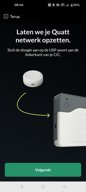

Ik kwam dit tegen in de app. Vroeg me af waar het voor dient.Afbeeldingslocatie: https://tweakers.net/i/cQzh7bwEgmT2P9QxmHOzP7PNYp8=/x800/filters:strip_icc():strip_exif()/f/image/H6gMG7KxXslR9VVP2aVEAint.jpg?f=fotoalbum_large

speedmetal35 schreef op zaterdag 4 oktober 2025 @ 08:45:
Ik kwam dit tegen in de app. Vroeg me af waar het voor dient.[Afbeelding]
Nice! Dat is waarschijnlijk de dongle tbv thread netwerk. Nodig om straks de Chill aan te sluiten
  • paQ
jj85 schreef op zaterdag 4 oktober 2025 @ 08:50:
  • TeslaNerd
  • Registratie: Maart 2020
  • Laatst online: 23-10 15:23
Wat is een thread netwerk en wat kan dat wat mijn wifi netwerk niet kan?

TeslaNerd schreef op zaterdag 4 oktober 2025 @ 09:10:
Wat is Thread?
Maar wat is Thread precies? Thread is een IP-gebaseerde netwerktechnologie voor het koppelen van Internet of Things (IoT)-apparaten. Het verbruikt weinig energie en levert een goed beveiligd mesh-gebaseerd systeem op voor smart home-apparaten. Dankzij deze techniek heb je versterkers zoals de Eve Extend niet meer nodig. Er zijn nog meer initiatieven om smart home-apparaten beter met elkaar te laten samenwerken. Zo is er de smart home-standaard Matter, waar Thread ook een belangrijke rol in speelt.
https://www.iculture.nl/uitleg/thread/
Geen idee waarom quatt hiervoor thread heeft gekozen.

0xygen500 schreef op zaterdag 4 oktober 2025 @ 09:17:
Het voelt een beetje als een oplossing voor een probleem dat verder niemand heeft.
  • 0xygen500
  • Laatst online: 09:40
paQ schreef op zaterdag 4 oktober 2025 @ 09:26:
Klinkt een beetje als een buzz-woord. Precies in het straatje van Quatt. Volgende CIC's zie ik wel komen met thread erin zonder dongle
