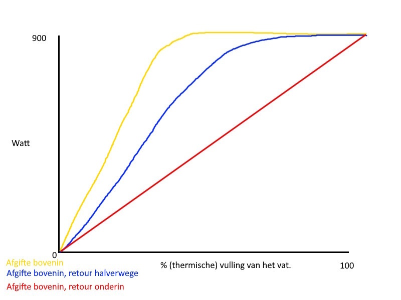

  • onlinaius
  • Laatst online: 18:14
paQ schreef op zondag 5 oktober 2025 @ 13:44:
Ik begrijp alleen uit de reactie van @OmeJoyo dat dat wel het geval is, tot 900W (dat heeft niets met COP 1 te maken verder) wat impliceert dat ook in de plaatwisselaar de Ta (van de plaatwisselaar) de temperatuur telkens oploopt. En om delta te behouden meer opgenomen vermogen het gevolg is.
Maar hoe die COP / benodigt vermogen oploopt hangt wel af van de gelaagdheid van de boiler = plek waar je de warmte afgeeft aan het vat.
Of je daarbij een coil gebruikt of rechtstreeks het water door de HC pompt maakt voor het COP profiel eigenlijk niet zoveel uit, alleen met een coil heb je nooit 100% afgifte, dus je Ta zal een klein beetje hoger moeten zijn dan bij rechtstreeks verwarmen van het SWW water. (en dus de COP een klein beetje lager).
Als die coil echter bovenin het vat begint, en helemaal doorloopt naar beneden heb je qua COP profiel hetzelfde als wanneer je het SWW water bovenin het vat pompt, en onderin weer weg pompt.
Het profiel zal er ongeveer zo uit zien:
Afbeeldingslocatie: https://tweakers.net/i/0DDAQKRutP-cPQPIdcI-T5HqyDs=/fit-in/4920x3264/filters:max_bytes(3145728):no_upscale():strip_icc():strip_exif()/f/image/NkWkKO2Ef4mzA3BVRHpiYLCy.jpg?f=user_large
Ik vermoed dat een standaard WPB qua profiel in de buurt zit van geel. Waar de HC van Quatt zit hangt ervan af hoe laag het retour water wordt aangezogen. Des te lager in het vat, des te dichter naar de rode lijn.

  • onlinaius
paQ schreef op zondag 5 oktober 2025 @ 17:33:
Het discussiepuntje (van jou ;) ) was dat de plaatwisselaar efficiënter zou werken / verwarmen dan een coil in een vat met water. Een coil wordt (COP technisch) minder efficiënt naar gelang het water warmer wordt. Dat klopt. Alleen ik zie nog niet dat dit bij een HC + HB niet het geval zou zijn. (mede doordat er schijnbaar ook sprake is van toenemend opgenomen vermogen gedurende de cyclus) Plus nog het verbruik van de waterpomp zelf die moet voorzien in de distributie van het water tussen HC en HB.
Dan heb ik dat misschien een beetje verkeerd aangegeven: de coil en de platenwisselaar hebben in principe dezelfde COP curve, alleen bij de platenwisselaar ligt deze (omdat je geen efficientie verliest door dat de afgifte niet 100% is) lijn net een tikje lager (minder vermogen, hogere COP) dan bij een coil.
Maar hoe de lijn precies loopt hangt af hoeveel hoog in het vat de aanvoer terecht komt, en hoe laag in het vat de retour zit. Als de coil volledig door het vat loopt heb je dezelfde curve als wanneer de aanvoer van de HC bovenin zit en de retour onderin).

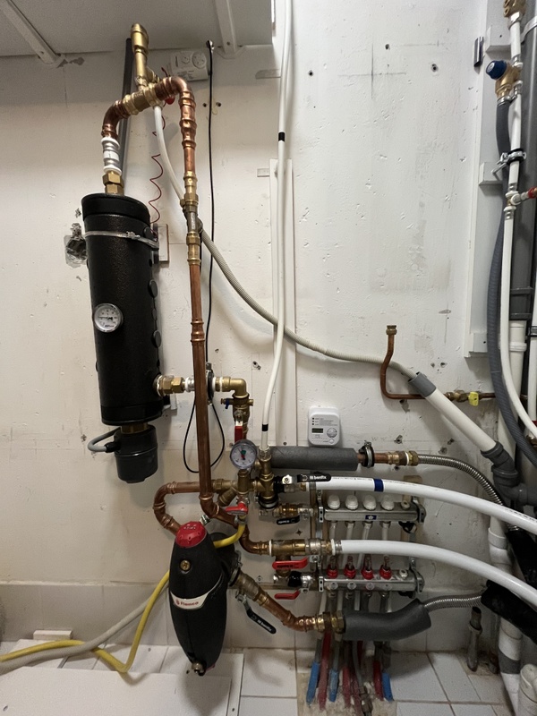

En iets betere foto's van de DIY Quatt BUH
Afbeeldingslocatie: https://tweakers.net/i/7Y8zoPwBI0AP2Mm5xWF9kXBod-c=/x800/filters:strip_icc():strip_exif()/f/image/ZTmmOrwRwdpwk0fKl3mghyqe.jpg?f=fotoalbum_large
Afbeeldingslocatie: https://tweakers.net/i/n6PorRa-pfuQY2cXtsn-wtmozEU=/x800/filters:strip_icc():strip_exif()/f/image/9mG6nR3W8h6xaGv2wd4U3YIy.jpg?f=fotoalbum_large

Vanaf morgen zou een 250 liter elektrische boiler daarin moeten voorzien.
Een WPB is hier niet praktisch, omdat het washok te klein is voor binnen-binnen en niet grenst aan een buitengevel, waardoor buiten-buiten of binnen-buiten niet echt haalbaar is zonder veel breekwerk
Ja, het is een 3kW COP1 oplossing, maar heb er een vermogens regelaar en een aantal relais op zitten. Nu is het alleen nog zaak het aan te sturen uit PV opwek en/of dynamische tarieven. Dus ja dat wordt ook aan de HA, mooie klus voor de wintermaanden

  • Stefannn
  • Registratie: Januari 2023
Mooi gedaan!
Kan jij zelf pers fittingen plaatsen?
Tang gehuurd/geleend?

Stefannn schreef op zondag 5 oktober 2025 @ 21:23:
Mooi gedaan!
heb zelf een hydraulische perstang (online +/- 120 eur)
koppelingen uit duitsland of aanbieding bij toolstation, ziet er imo netter uit en zo veel goedkoper dan knelkoppelingen..
terverduidelijking, meeste koper is 28mm, meerlagenbuis is 32x3 (ja dat worden dure koppelingen als je niet perst :+ )

  • _JGC_
  • Laatst online: 20:45
Toby-Wan schreef op zondag 5 oktober 2025 @ 21:59:
Ik heb zelf deze van Ali:
https://nl.aliexpress.com/item/1005008482806229.html
En dan koppelingen van Heima24.de
Heb die gebruikt om de meerlagenbuis naar de warmtepomp te krimpen, werkt erg goed en tang kost geen drol.
  • Gerardwaz
  • Registratie: Oktober 2020
  • Laatst online: 13:59
Ziet er zonder meer netjes uit maar als je toch koper gebruikt waarom dan niet solderen, is nog goedkoper. Afbeeldingslocatie: https://tweakers.net/i/vwwjiM4eqakU2NUW__ui9N1gtQY=/800x/filters:strip_icc():strip_exif()/f/image/Cg3QfJImd9Ams77yoXNE0KR6.jpg?f=fotoalbum_large

  • Notaname
  • Laatst online: 15:27
Gerardwaz schreef op maandag 6 oktober 2025 @ 22:50:
Wat bedoel je met een terugslagklep die lekt?
Deze. Aandraaien met inbus hielp niet.

  • Notaname
Gerardwaz schreef op dinsdag 7 oktober 2025 @ 11:47:
Dat gebeurt zelden, vandaar mijn vraag.
Dat is het advies wat je krijgt op de website van Quatt indien je de lekkage aanmeld. Kon hem dus ook driekwart slag aandraaien waarna hij nog meer ging lekken. 🙈
Een bevriende installateur vertelde dat hij vermoedelijk vanaf het begin al ietwat gelekt moet hebben.
Uiteindelijk heeft de monteur alleen het ringetje erin vervangen omdat hij niet de juiste lengte terugslagklep bij zich had..
Tevens is de waterpomp in de buitenunit vervangen.
Kortom, Quatt heeft het keurig opgelost!
Jammer dat daar dan eerst een week "strijd" aan vooraf moest gaan. 😥
