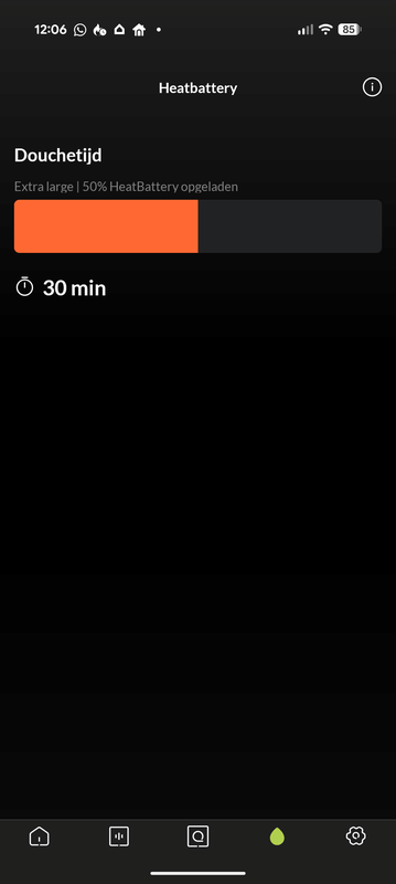

  • OmeJoyo
  • Laatst online: 07:27
OmeJoyo
This is me
Afbeeldingslocatie: https://tweakers.net/i/b3BocI07h9YMEnzDfQHtEK4SIeA=/x800/filters:strip_exif()/f/image/U9p98Vjb4VPPOln9rDKEeMRU.png?f=fotoalbum_large
Dit is wellicht wel de grootste frustratie van de All Electric. We zijn inmiddels 4,5 uur verder en de douchetijd is inmiddels alleen maar afgenomen. Ik wilde zo in bad, maar dat kan dus niet omdat de Quatt besloot niet te willen verwarmen. In realiteit is de schatting van het restant ook meestal te hoog dus hoogst waarschijnlijk kan er net kort van worden gedoucht.
Er is dus geen manier om hem actief te laten verwarmen, hoewel dit juist heel mooi op zonnestroom had gekund.
Ik heb dit al eens aangegeven, maarja, hopelijk in november, want de variabele tarieven moesten eerst in de app. Ik prefereer bij een warm water systeem toch gewoon warm water.
Voor wie het zich afvraagt, CIC resetten helpt hier niet.

Volgens mij ligt er bij Quatt een flinke backlog klaar. Het lijkt verstandig dat ze die eerst wegwerken voordat ze weer vol gas vooruit gaan met de uitrol van de nieuwe producten...
  • onlinaius
  • Laatst online: 23-10 18:14
OmeJoyo schreef op woensdag 1 oktober 2025 @ 16:43:
Misschien ben ik hierin een te kritische Tweaker, maar het spijt me @Quatt Support, ik vind dit echt niet kunnen. Als je aansturing nog niet in orde is, stel je de boel tijdelijk conservatief in. En dat betekend de boel voller / warmer houden tegen een wat hoger stroomverbruik tot je de regeling wel op orde hebt.
Mid-Limb, 2-ond-1-kap, 1965, 133m2, 4800wp + 4200wp GoodWe, 67m2 VVW, etage: 4 rad + 7 m2 VVW, 1 Quatt, Mit Heavy 5KW + 3.5KW, Toon 1, elec koken, CV uit, VVW mengt niet, 'oud' dubbel glas, isolatie RD 1.5 - 2.5, 2x Sf 800+ met 2400WP

  • OmeJoyo
OmeJoyo
This is me
TeslaNerd schreef op woensdag 1 oktober 2025 @ 17:15:
Ik zou direct het noodnummer van Quatt bellen!
Er is inmiddels maar gedouched en daarna ging die weer aan het verwarmen. Ik heb ook helemaal geen zin om nog meer te bellen en te mailen. Quatt is van de vele problemen en gebreken op de hoogte en is er mee bezig.
Hopelijk kan ik zo wel andere tweakers behoeden van een periode met diverse uitdagingen rondom de AE, want ja, de periode voor de AE was voor ons eigenlijk super, zonder enige problemen.

  • OmeJoyo
OmeJoyo
This is me
TeslaNerd schreef op woensdag 1 oktober 2025 @ 18:01:
Is de work around om de HC aan het verwarmen te krijgen: even kort gaan douchen?
Dat verschilt, het moment van verwarmen is soms op 70 %, soms 60, soms 50, nu was het onder de 40.
Never attribute to malice what can be adequately explained by stupidity

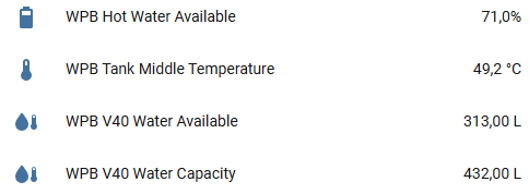

  • abbeyrules
  • Laatst online: 14:47
OmeJoyo schreef op woensdag 1 oktober 2025 @ 18:04:
Bij mij is 40% de max stand waar ie tegenwoordig naar toe verwarmd. Hij heeft de eerste paar weken telkens tot 75-80% vol geladen, zoals ik denk ook hoort. En toen was ineens 40% de nieuwe max. Ga je in bad loopt ie leeg en gaat ie keurig weer bijladen. Maar altijd tot 40% helaas. Wordt het echt nijpend bij gebruik gaat de 2KW back-up er bij aan. Maar dan weer stopt het bij 40%.
Natuurlijk een ticket aangemaakt, maar 2 weken later nog geen oplossing (wel reactie 'we kijken er naar').

  • abbeyrules
OmeJoyo schreef op woensdag 1 oktober 2025 @ 18:23:
Heb jij ook al gehad dat de backup heater daarna aan blijft terwijl je geen water meer verbruikt?
Gelukkig stopt die bij mij meestal bij de 78% , maar welk percentage dat echt is geen idee. Want na een legionella run stopt die ook rond de 87% en heter als dat gaat die niet worden.
Ik heb niet zoveel inzicht en de app zegt zo goed als niets. Geen idee of er een legionella run gedaan wordt. Ik zie in de app regelmatig 'u verbruikt meer water de dan HC kan bijladen' terwijl er geen water wordt gebruikt. Daarnaast tijdens het opladen wil het icoontje ook wel eens 'de verkeerde kant' op lopen (dus warmte uit het vat trekken) terwijl er juist warmte bij moet. Maar geen idee of die app maar wat toont of dat het daadwerkelijk zo gaat.

  • OmeJoyo
OmeJoyo
This is me
abbeyrules schreef op woensdag 1 oktober 2025 @ 18:31:
Ja die bug met het opladen heb ik ook. Ik heb handmatig de temperatuur een paar keer gemeten op percentages en Quatt gebeld en gemaild of die legionella runs heeft gedaan. Vervelend om te horen dat het bij jou ook niet goed werkt, maar dat ze toch vrolijk uitrollen vind ik nu nog erger.

abbeyrules schreef op woensdag 1 oktober 2025 @ 18:15:
Dit is niet alleen schrikbarend slecht voor een 5000+ EUR product, een percentage aan "lading" staat voor een bepaalde temperatuur in het vat, en slechts 40% lading zou gevaarlijk in het ideale groeigebied van legionella kunnen zitten
Als 80% 60 graden zou zijn
0% is inkomend water van 15 graden
Dan zou 40% lading tegen 40 graden zijn.. en laat Legionella een optimale groei hebben bij 37-42 graden
WP: Quatt Mono (v1) + 3kW BUH (DIY) & OpenQuatt, SWW: E-boiler 250L & PV sturing, gasloos okt'25, PV: 6040 Wp (SE3000H/IQ8/APsystems), Indevolt SolidFlex 3000AC (5.4kWh)

  • paQ
  • Laatst online: 15:00
Hvan072 schreef op donderdag 2 oktober 2025 @ 08:19:
Is dit wat wordt bedoeld met 40%? Of wordt nu maar 40% van de capaciteit/inhoud opgewarmd? Dus van elke 100 liter capaciteit maar 40 liter? Ik ben niet echt bekend met hoe de heatbattery werkt, maar ik verwacht dat als je warm water vraagt, dat warme water een constante temperatuur heeft (en dat je dat via je mengkraan mengt met koud water tot een lagere temperatuur) tot het op is. Is 40% dan niet hier dat je nu maar 40% van de capaciteit beschikbaar hebt? Nog steeds niet goed hoor, maar dan gaat legionella verhaal niet op toch?
Nee in een boiler heb je een max temperatuur. Bovenin is de temperatuur hoger dan onderin. Stel je hebt 200liter met een gemiddelde temperatuur van 45 graden, dan kun je daar grofweg x min mee douchen @ 6l/min. Als de max bijv 65 graden is, dan is dat "100%"
Omdat ze het een "battery" noemen krijg je in wezen een "lading", of "state of charge"... in procenten...
Dat staat hip ofzo. In elk geval lekker ongrijpbaar dus wel redelijk in lijn met de rest ;)
Wat concreter: als je een wat groter bad wil vullen met een 200l boilervat, dan moet dat toch wel een graad of 55 zijn. Dan zul je wel ergens aan 75-80% moeten zitten.
Dat is overigens ook meteen een 'probleem' als je thermostaatkranen gebruikt in je badkamer. Omdat de aanvoertemperatuur van het hete water varieert, heb je zo niet altijd dezelfde mengverhouding warm/koud.
Dat los je op door de bandbreedte van variatie te verkleinen. Bijvoorbeeld altijd op 55 instellen. Zodra het water dan beneden een bepaalde drempel komt, bijvoorbeeld 55 -6K, dan zal een WPB normaliter weer vanzelf aanspringen om het weer 55 te maken.
Overigens het warmte-element dat bijspringt van 2000W, zit dat in het vat, of wordt die als doorstromer gerbruikt in de 'charger'?

paQ schreef op donderdag 2 oktober 2025 @ 09:11:
De gelaagdheid van het water zal in de praktijk veel minder fel zijn dan dit hoor. Het is niet een soort streepje dat je kunt trekken tot een bepaald 'percentage' en stelt: zo, tot hier is het 45 graden.
E.e.a hangt ook af van de snelheid en hoeveelheid tapwater dat je gebruikt. Bij het vullen van een bad is het 'zo gebeurd' met de gelaagdheid.
M'n Atlantic doet wel iets soortgelijks op basis van middentemp
Afbeeldingslocatie: https://tweakers.net/i/0J_sHtok-2OwLAWUV6TdW12Fn8g=/fit-in/4000x4000/filters:no_upscale():strip_exif()/f/image/BCrtQmoTcIZNwqnKrdFYKqYb.png?f=user_large
Geen idee hoeveel sensoren er in een Quatt vat zitten. ik heb er zelf 1 in het midden. Er zijn ook WPB modellen die een kop en een bodem sensor hebben, alhoewel die laatste minder nut zal hebben.
M.a.w.: je zult toch ergens de temperatuur moeten meten in de heat battery en er op de een of andere manier een percentage aan koppelen. Het is hooguit een benadering. Het is geen vlottertje dat de mate van vulling weergeeft zoals bij een brandstoftank.
Zo te zien aan E-schema zitten ze onderin, midden en bovenin
+ een weerstand om het type aangesloten vat te detecteren.
Afbeeldingslocatie: https://tweakers.net/i/Q1tXbcDw_lYETaBIn4CxSFEI2_U=/fit-in/4000x4000/filters:no_upscale():strip_exif()/f/image/jAv3oyMul4mtvwbc7PqsFMXk.png?f=user_large

jj85 schreef op donderdag 2 oktober 2025 @ 09:18:
noice :)
Wel duidelijke info ;)
misschien heb ik er ook wel 3, geen idee, ik kan ze niet ontdekken in Aquamqtt of in het installatiemenu van de WPB zelf, ook niet op het tweede niveau.
