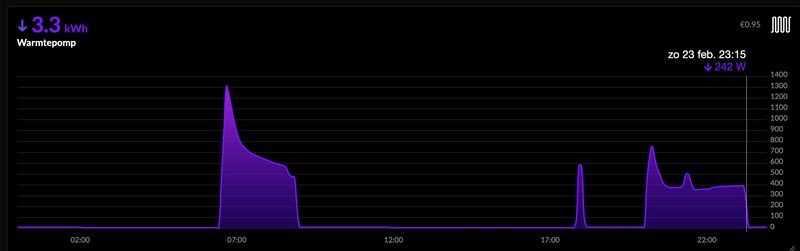

Er wordt zoveel beweerd. Mooi houden aan het primaire advies. Drie radiatoren open. Nu is dit een algemeen advies. Twee grote zou ook kunnen en bij kleine zijn het er wellicht meer dan 3.
Ik verwarm mijn huis ongeveer als in dit overzicht. Gedeeltelijk met Tado en de rest met mechanische thermostaatventielen.
Afbeeldingslocatie: https://tweakers.net/i/LI_wpW5qD6ml8wdENpOAMsC5DJA=/800x/filters:strip_exif()/f/image/aDxG3sWKn3QdcEMpq2uVlYVg.webp?f=fotoalbum_large
Dit schema is een goed uitgangspunt. Vervolgens ga je iedere kamer naar gewenst schema of constante temperatuur inregelen. Bij Tado ijk ik ieder apparaat/ruimte middels temperatuurcompensatie en een externe thermometer.
Ga dan kijken hoe het systeem zich gemiddeld bij verschillende buitentemperaturen gedraagt. Ik heb mij als doel gesteld Max 12 runs op een dag. Soms is het meer, vaak minder.
Bovendien werk ik dus met een opklimmend schema, wat bij mij uitstekend werkt naar een voor mij stabiel systeem en rustig stookgedrag. En… het gewenste comfort.

  • TeslaNerd
  • Registratie: Maart 2020
TeslaNerd
netappie schreef op zondag 31 augustus 2025 @ 21:12:
Als ik nog iets mis dan is het dynamische tarieven. Dat zou er inmiddels toch wel in moeten komen, al is het maar zodat de kosten beter inzichtelijk zijn.
Ik heb dat afgelopen winter zelf geprobeerd met een dynamisch contract bij Zonneplan en de kosten inzichtelijk gemaakt met Home Assistant. Al snel bleek dat de dynamische piekprijzen niet zodanig te vermijden waren met mijn Quatt om per saldo voordelig uit te zijn. Ik ben met dit inzicht zo snel mogelijk overgestapt naar een vast contract met 19ct per kwh.
En verder wat @Toby-Wan hieronder schrijft
[ Voor 6% gewijzigd door TeslaNerd op 01-09-2025 08:38 ]
120m2 bovenwoning met 6 radiatoren en vvw in de badkamer. Intergas HRE 36/30A met Honeywell Round Modulation en Quatt hybrid op het dak van de dakkapel
  • paQ
paQ
Kans is groot dat het gros van je warmtevraag op de allerduurste momenten zit.
Je gewenste comfort op een ander moment proberen op te wekken zal nog een hele uitdaging worden.
Dan kun je nog beter een huge batterij nemen zodat je je niet laat 'vertellen' door de dynamische tarieven wanneer jij het fijn mag hebben :z

  • paQ
paQ
0xygen500 schreef op maandag 1 september 2025 @ 08:54:
Dit ga ik dus doen door balans energie batterij aan te schaffen. Verder denk ik dat je het wel zou kunnen tonen als je een water reservoir zou hebben, maar dat was niet nodig volgens Quatt :+
Ja same hier, maar dan niet vanwege de warmtepomp. Die pruttelt met koude onafgebroken runs, met redelijk gelijkblijvend vermogen.
voorbeeld:
Afbeeldingslocatie: https://tweakers.net/i/K3oR-IVf4iMlIy0CJRLR-9XLUt8=/800x/filters:strip_exif()/f/image/OFfZOueKdKMjleBEbeQTdXBD.png?f=fotoalbum_large
Op 'andere' tijden bufferen heeft dan echt compleet geen nut.
Of een maandje later:
Afbeeldingslocatie: https://tweakers.net/i/P742_askdlR7pw_85rexrFfAepg=/800x/filters:strip_exif()/f/image/9XJuLa751tSRXCcdQfbF3lpX.png?f=fotoalbum_large
Ik zie het echt niet zitten om einde middag te 'moeten' bufferen om het 's avonds hopelijk warm genoeg te houden omdat de stroom dan misschien 9 cent goedkoper is. Idem voor de ochtend. Laat dat maar lekker uit een accu komen dan.

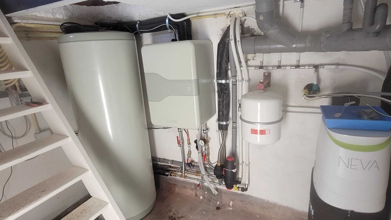

  • BenVlie
  • Registratie: Juli 2025
  • Laatst online: 04-09 09:17
raven22 schreef op zaterdag 30 augustus 2025 @ 23:06:
Hoe gaat het eigenlijk met de AE installaties? Zijn er naast de pilotgroep al andere tweakers die hem onlangs geïnstalleerd hebben gekregen?
Ik heb de All Electric inmiddels een paar maand. Was geloof ik iets van nummer 20 in de pilot fase. Echt geweldig vind ik het nog niet. Het werkt, maar niet zo mooi als het zou kunnen/moeten.
Afbeeldingslocatie: https://tweakers.net/i/UrxSmUCVld4lwst_nIOnxg9XD14=/800x/filters:strip_icc():strip_exif()/f/image/NYOxuP2mzHWKvLecLx82Rk5F.jpg?f=fotoalbum_large
Afbeeldingslocatie: https://tweakers.net/i/xUcj86Dmou3hdIh6dvQQSYS8-9s=/x800/filters:strip_icc():strip_exif()/f/image/cX5frB6UASd4BDYhdk7pS9uD.jpg?f=fotoalbum_large
[ Voor 18% gewijzigd door BenVlie op 02-09-2025 21:46 ]
  • 0xygen500
  • Laatst online: 08:40
BenVlie schreef op dinsdag 2 september 2025 @ 21:44:
Wat mis je of kan beter?
  • BenVlie
Ik heb diverse zaken bij Quatt voorgelegd. Ik ga er nog over teruggebeld worden. Maar ik heb 3 voor dit forum relevante punten even hieronder geplakt.
1) - De watertemperatuur is bij 65% battery vulling eigenlijk al te koud om heet te kunnen douchen. Zeker ook het bijvullen van een bad (waarbij je weinig water, maar wel van hoge temperatuur nodig hebt) is dan feitelijk niet meer mogelijk. Kortom: De heat battery temperatuur moeten hoger afgesteld worden. De opwarmcyclus stopt nu al bij 80%. Er dienen dus instellingen te zijn waarbij de 'vulling' naar 90 of 100% gebracht moet kunnen worden. Dit handmatig kunnen instellen is echt een vereiste om dit systeem te laten werken. [let wel: dit is dus wat anders dan de boost functie die nog zal komen]
2) - Het moment dat de heat battery opgewarmd wordt dient afgestemd te worden op de (dynamische) energieprijs en beschikbaarheid van zonne-energie. Op dit moment staat de heat battery gewoon met ca. 70% vulling of minder aan het begin van de middag, terwijl de energieprijs dan nul is! Dat is natuurlijk het uitgelezen moment om de heat battery tot 100% op te laden... Nu gaan onze kinderen om 20u even onder de douche of in bad en gaat de battery direct aansluitend weer opladen, terwijl de stroom juist dan het duurst is. Een ouderwetse boiler op een timer zou dan zelfs goedkoper zijn...! De opwarm-timing moet dus echt verbeterd worden, met de noodzaak handmatig via de app in te kunnen stellen (niet automatisch door de CiC/AI).
11) - Het geluid dat de water/water heatpump maakt is meer dan ik verwacht had. Bij mij staat de charger in de kelder en is het  gelukkig niet hinderlijk, maar het is belangrijk om potentiële kopers hierover in te lichten om klachten/teleurstelling te voorkomen.
  • 0xygen500
BenVlie schreef op dinsdag 2 september 2025 @ 22:15:
Bedankt voor je uitgebreide reactie. Idd dat het geen rekening houdt met dynamische tarieven is gewoon heel apart. Dat is makkelijk te implementeren voor ze.
Over het geluid: hoor je dit als je niet in de kelder bent?
