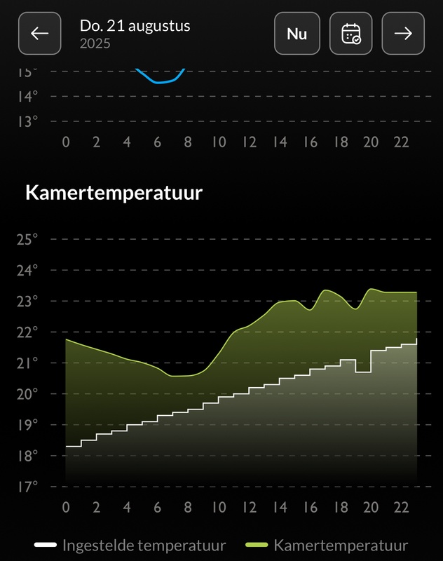

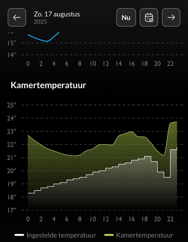

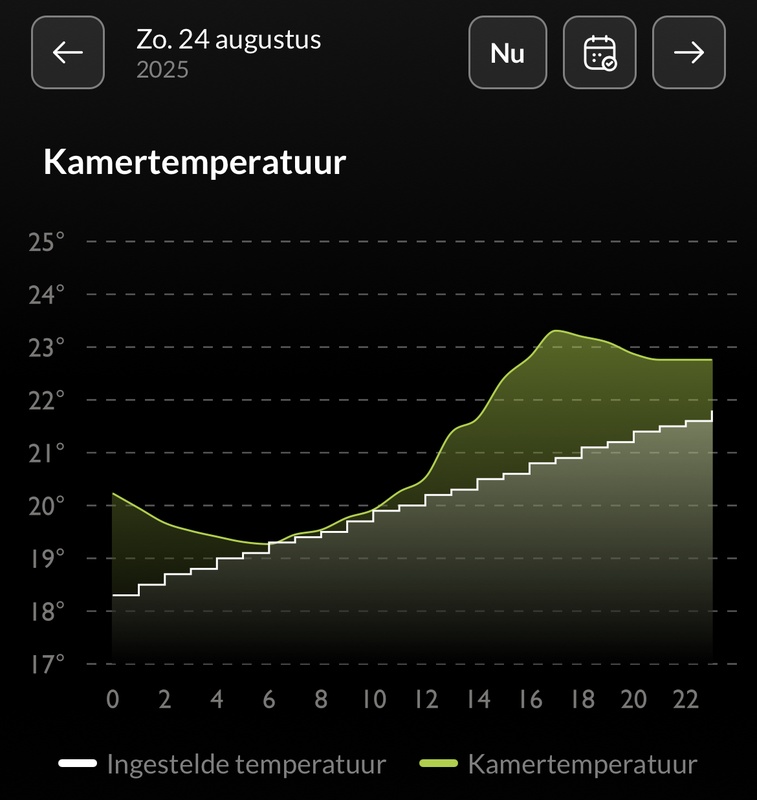

Ik werk zelf in Tado V3+ met twee Masterruimtes. Deze hebben een identiek schema, behalve ‘‘s avonds. Dan bouwt de woonkeuken aan het begin van de avond af naar de starttemperatuur.
Mijn ervaring is, dat Tado steeds keurig het setpoint van de kamer met de temperatuur onder of vlak boven het setpoint doorgeeft.
Dat geeft op verweg de meeste dagen dit schema.
Afbeeldingslocatie: https://tweakers.net/i/v3DI_-S3Dx3EU9t0FWDfmIhgp-Y=/x800/filters:strip_icc():strip_exif()/f/image/XyWL8CNe4nTIRwsby7NIxSTn.jpg?f=fotoalbum_large
Een enkele keer blijft de woonkeuken thermostaat kort leidend, waardoor je in het schema een dipje ziet. Laatste deel is van de woonkamer.
Afbeeldingslocatie: https://tweakers.net/i/ENF8W_Nt-i5DwEfbIFtPV_bfBvw=/x800/filters:strip_icc():strip_exif()/f/image/aTKr8JEXtLR89gi0H2q0V7Ke.jpg?f=fotoalbum_large
Zeer zeldzaam is, dat de setpoint doorgifte blijft hangen bij de woonkeuken en pas veel later overgaat naar de woonkamer. Zie dit schema.
Afbeeldingslocatie: https://tweakers.net/i/lVxOifqJGwU1jIDRfJJd35KYiRs=/x800/filters:strip_icc():strip_exif()/f/image/Yz8DGOv3roOzr0W1XeRn292y.jpg?f=fotoalbum_large
Zeer zeldzaam dus in de zomer. Ik vermoed, dat de temperatuur in de woonkamer door intredende zon dermate hoog was, dat het schema van de woonkeuken gevolgd werd. Andere verklaring heb ik niet, maar ik lig er ook niet wakker van. Dit is overigens wel het normale beeld als in de woonkamer de houtkachel aangaat.

Binnen het Tado systeem en in de app onderscheiden we twee functies: het meettoestel en de zoneregelaar.
Nu naar jouw situatie.
Jouw thermostaat heeft beide functies.
1. Zoneregelaar. Sec is dit het apparaat wat alle signalen van de overige apparaten verwerkt en vervolgens dit bedraad naar de ketel stuurt. In principe kun je hem ook naast de ketel hangen.
2. Meettoestel. Dit is het apparaat wat de temperatuur meet en wat je op het toestel kunt bedienen, of in de app en waarvoor je een verwarmingsschema maakt. (De draadloze sensor kan alleen dit)
Je hebt de thermostaat in de woonkamer hangen. Ik neem aan, dat je hier de radiatoren geheel open hebt staan. Binnen het denken in ruimtes is de thermostaat in de meetfunctie de master voor het hele huis en is dit dus ook de master-ruimte. De warmtevraag van de woonkamer is bepalend voor het gehele huis. Alle overige ruimtes zijn volgend.
Echter. Je hebt net als mij een tweede ruimte master gemaakt. De hal. Meettoestel dus Master is hier een Tado thermostaatknop. Deze geeft warmtevraag door aan de zoneregelaar in jouw huiskamerthermostaat. Vervolgens gaat dat weer naar de CIC. Mijn advies, geef beide meettoestellen een identiek schema. Maak op de thermostaat een schema en kopieer en plak dit naar het andere meettoestel.
Echter. Wat het tricky maakt is dat de thermostaatknop nog een derde functie heeft namelijk die van ventiel op de radiator. Dat ventiel is de slave van het meettoestel in de knop. Je moet het uitproberen, maar naar mijn idee is dit niet een goede oplossing. Warmtevraag van het meettoestel van de knop, wat het doorgeeft via de zoneregelaar aan de CIC, wordt ook doorgegeven aan het ventiel. Zodra aan de warmtevraag voldaan wordt gaat hij knijpen, doet hij ook nog eens sprongsgewijs en je hebt geen volledig geopende radiator meer. Naar mijn idee veroorzaak je hiermee onrustig stookgedrag.
Bovendien zit een thermostaatknop meestal niet op de meest gunstige plaats.
Vandaar mijn advies om als je twee masterruimtes wilt instellen om een gelijkmatiger verwarming voor het hele huis te bewerkstelligen als meettoestellen alleen de thermostaat en de draadloze sensor te gebruiken. Als voor jouw de hal de ruimte is die je als tweede master-ruimte wilt gebruiken, zou ik dus het ventiel op de radiator(en) geheel open zetten en op een gunstige plek een draadloze sensor monteren.
Heb je elders in het huis ook nog ruimtes met een Tado knop, dan is het meettoestel in de knop de master voor het ventiel. Deze knop is mits goed ingesteld niet verbonden met een zoneregelaar. Als dat wel zo is, gaat deze ruimte ook weer als master-ruimte functioneren.
Als je nog een derde ruimte in de functie van master wilt kan dat zeker, maar ook dan weer als meettoestel de draadloze sensor, radiatorventiel geheel open en een identiek schema.
[ Voor 10% gewijzigd door Mickel moen op 29-08-2025 08:11 ]

Ik adviseer dus steeds om aan de masterruimtes identieke schema’s te geven.
Onder bepaalde voorwaarden kun je daar van afwijken.
Zoals je weet heb ik een oplopend schema. Startend aan het eind van de avond bij 18,3°C tot ook weer aan het eind van de avond naar 21,8°C. Dit is dus het masterschema wat bepalend is voor de rest van het huis in de kans om ook in de overige ruimtes aan een warmtevraag te voldoen.
Ik heb de schema’s van de woonkeuken en de woonkamer (de masterruimtes) niet geheel identiek. Het schema van de woonkeuken laat ik vanaf het begin van de avond afbouwen naar de starttemperatuur. Zet ik ‘‘s avonds in de woonkamer de houtkachel aan, stopt de Quatt met verwarmen omdat in beide ruimtes geen warmtevraag meer is. Dat bespaart energie en de woonkeuken mag wel eerder naar de starttemperatuur gaan, omdat deze ‘‘s avonds in de regel niet meer gebruikt wordt. Dat is dus alleen als de houtkachel in de woonkamer aanstaat. Het schema in de woonkeuken is dus “s avonds afbouwend. Mocht bij een lage buitentemperatuur de woonkeuken zeer snel afkoelen, komt er toch weer een warmtevraag, zodat ook weer voldaan kan worden aan een warmtevraag uit de rest van het huis.
Zoiets zou je ook kunnen doen met een werkamer die je alleen op een aantal vaste dagen als extra master-ruimte gebruikt met een identiek schema en op de andere dagen met een constante temperatuur. Bedenk dat omdat je in de masterruimtes alle radiatoren volledig open hebt deze altijd verwarmd worden vanuit de warmtevraag van één van de ruimtes. Het schema in mijn woonkeuken is dus dan wel afbouwend, maar op de dagen dat de houtkachel niet brandt wordt deze evengoed verwarmd doordat de woonkamer dan de warmtevraag genereert.
Dit is allemaal zo huisspecifiek en afhankelijk van de persoonlijke warmtewensen, dat je dit echt moet experimenteren als je hier wat mee wilt.
Tot slot en niet onbelangrijk.
Het werken met meerdere masterruimtes doe je omwille van comfort, niet om energie te besparen. Past ook helemaal in het denken van verwarmen binnen de schil.
[ Voor 4% gewijzigd door Mickel moen op 29-08-2025 08:29 ]
