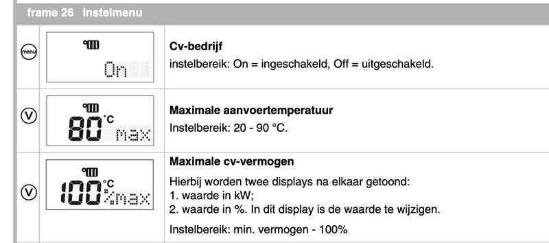

Hoe is je CiC op de CV aangesloten? Bij OpenTherm pakt Quatt de maximale temp van de CV over. Bij aan/uit is dit 70grC (niet dat de Quatt dit kan halen btw..., maar bijv 50grC zou Quatt wel kunnen)

Dit is een uitstekende reden waarom in de Quatt app een setting moet komen waarmee de maximale aanvoertemperatuur kan worden ingesteld.
In de oude vragenlijst was deze vraag ook reeds gesteld maar geeft @Quatt Support een zwak argument waarom zij dat niet willen inbouwen.
120m2 bovenwoning met 6 radiatoren en vvw in de badkamer. Intergas HRE 36/30A met Honeywell Round Modulation en Quatt hybrid op het dak van de dakkapel

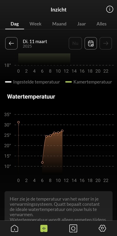

Quatt start nu ook met lagere watertemperatuur.
Dit grafiekje komt van mijn radiator-heatfan onder de cv: eerder kreeg je eerst een cv-piek en schoot watertemperatuur daardoor heel even naar 40°C ongeveer. 18°C+, dan startte Quatt pas.
Dit is enkel Quatt die langzaam aan het opwarmen is.
Afbeeldingslocatie: https://tweakers.net/i/zAalgOY19rU31GwaQDuF1mqcds8=/800x/filters:strip_icc():strip_exif()/f/image/Tdh64KPW94Esn8UGce2nvOwT.jpg?f=fotoalbum_large
Edit: als aanvulling dezelfde grafiek maar met defrost-en cv-bijschakeling-pieken van de nacht ervoor:
Afbeeldingslocatie: https://tweakers.net/i/N_DYkul98KZvQiKsCrIVDq_Tmt0=/800x/filters:strip_icc():strip_exif()/f/image/qKFjkvjXxBRCkedMA5K0z9RQ.jpg?f=fotoalbum_large
De zon op de kamer-ramen vanaf 09.00 uur ongeveer.
[ Voor 16% gewijzigd door Friezin op 21-08-2025 09:09 . Reden: Plaatje toegevoegd ]

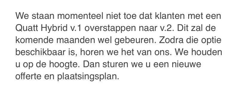

Friezin schreef op donderdag 21 augustus 2025 @ 15:01:
Had jij er eerder niet juist het probleem, dat je verwarmingssysteem te klein was voor de Quatt (of warmteverlies te klein), zodat die steeds uitsloeg? Ben je ergens anders gaan wonen?
Ja, daar heb ik eerder over bericht en dat is een regelprobleem dat ook in de vragenlijst aan @Quatt Support terugkomt.
Van Sales@Quatt.io kreeg ik per omgaande deze reactie. Waarom zou dat zijn?

Even voor de volledigheid, ik heb beneden 4 groepen waar de slangen "ver" uit elkaar liggen en 1 groep is later geplaatst waarvan de slangen wel dicht bij elkaar liggen. Daarnaast heb ik ook nog 3 radiatoren welke bij verwarmen. De verdeler van de radiator zit naast de vvw verdeler welke dan mijn inziens als bypass kan fungeren.
Stefannn schreef op donderdag 21 augustus 2025 @ 15:12:
Ik weet niet wat voor cv je hebt, maar op mijn Vaillant kan ik het “max vermogen” begrenzen. Die zou ik op laag zetten (5kW of iets dergelijks). Dan kan de temperatuur nooit te hoog oplopen. Immers…. De cv krijgt als input het water uit de vloer. Met een vermogen van 5kW zal de cv er maximaal 5 a 7 graden bij doen. Dan loopt de temperatuur nooit extreem op.
(Behalve als je een extreme winter is en je het binnen geen 20 graden krijgt met een vloer van 45 graden)
Ik heb een Nefit Topline Aquapower+ HRC 30/CW6. Ik zal eens kijken of dit in te stellen is.
Anders wachten we de wintermaanden maar eens eerst af.

lochtejans schreef op donderdag 21 augustus 2025 @ 18:21:
Ik kon het niet laten...
Installateurs handleiding hier
Pagina 16: yep je kan maximaal vermogen instellen
NB; LETOP....
Je kan wel een max water temperatuur instellen.
Maar..... de ketel gaat niet lager dan op minimaal vermogen draaien.
Dat betekent dat als je te weinig afnemers open hebt (vooral bij een zone systeem) de temperatuur wel degelijk hoger kan worden dan het ingestelde minimum.
==> als je gewoon voldoende afnemers open hebt is dit helemaal geen probleem
(ben ik ooit achter gekomen toen ik met redelijk extreme zones zat te experimenteren, sindsdien ben ik meer fan van max vermogen instellen dan van max temperatuur instellen)
Afbeeldingslocatie: https://tweakers.net/i/HfKiacDqCscKLfOKHPXm3EvFQT8=/800x/filters:strip_exif()/f/image/1nMVOdogjkniGCj2xd2aLBxA.png?f=fotoalbum_large

Bij mij is de Quatt opgestart op 12 graden na rondpompen.

Vloerwater in de kamer koelt echt wel flink af: de zon heeft daar niet veel invloed op in vorstig maart.
Vvw pomp loopt pas bij 22°C. Dus nee, vloer doet niet echt mee.
Heatfan op slaapkamer boven gaf ongeveer dezelfde watertemperatuur.
Het is de Quatt die dat water verwarmt.
Wel ff gezocht maar kan zo een printje van status JSON niet vinden: werkte op supervisoryControlMode=1
PSen: zie dat @Gerardwaz ook een lage temperatuur constateerde en ben ook benieuwd naar je verklaring dat ik eerder die "18°C cv-hik" wel zag.
[ Voor 5% gewijzigd door Friezin op 21-08-2025 22:23 ]

SBL
Gerardwaz schreef op donderdag 21 augustus 2025 @ 21:58:
Was het water dat de Quatt in ging op dat moment 12 graden? Of was dat de laatste uurmeting in de Quatt-app-grafiek? Waar/hoe heb je de 12 graden afgelezen?

SBL schreef op donderdag 21 augustus 2025 @ 22:46:
Afgelezen in JSON waterOut.

Dus het opstarten zonder cv bij 12 graden was een glitch of een onjuiste waarneming?
[ Voor 17% gewijzigd door TeslaNerd op 22-08-2025 12:24 ]
  • Gerardwaz
  • Registratie: Oktober 2020
  • Laatst online: 15:11
TeslaNerd schreef op vrijdag 22 augustus 2025 @ 12:23:
Afbeeldingslocatie: https://tweakers.net/i/kGhp7x8u1uLUvk1tWgg5bCeUves=/x800/filters:strip_icc():strip_exif()/f/image/rQRuGUVW8aqeDun4FcogcA1T.jpg?f=fotoalbum_large
Zonder gasverbruik want cv zijdig uitgeschakeld.

Gerardwaz schreef op vrijdag 22 augustus 2025 @ 13:18:
Dat kan net zo goed een momentopname zijn geweest.
Water in je hele CV is niet zomaar 12 graden.
Maar dan kan het toch zijn dat de CiC wel de CV aanstuurt (maar wat verder geen effect heeft)
  • Gerardwaz
jj85 schreef op vrijdag 22 augustus 2025 @ 14:17:
Klopt.

Heeft er iemand een idee waarom de thermostaat temperatuur in de Quatt een andere waarde heeft dan de temperatuur in de thermostaat zelf?
Afbeeldingslocatie: https://tweakers.net/i/UHDZpOdkZGMMuCq0o30GTGGO9So=/800x/filters:strip_exif()/f/image/LX3SnjFwu6VcW9wtCOQbToWT.png?f=fotoalbum_large
Afbeeldingslocatie: https://tweakers.net/i/diXNO5WgftROtRX6LhwYxyBA6BI=/800x/filters:strip_exif()/f/image/tDLmpvjZwe0ABhGEvHWUJwx4.png?f=fotoalbum_large
De thermostaat is een Tado X en heeft ook nog 3 gekoppelde radiatorkranen. Die temperaturen zijn: 19.1 , 21.1 en 17,8. Het kan ook niet het gemiddelde zijn, want dat is 19.7.
