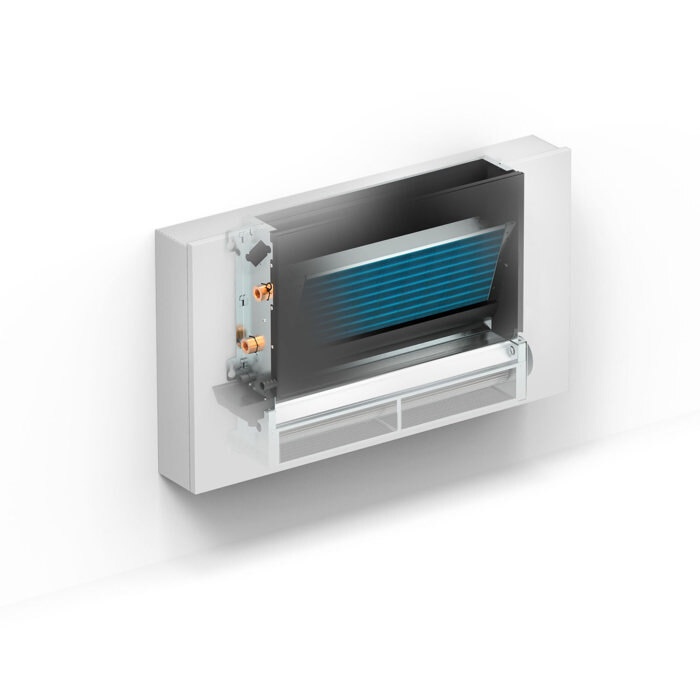

Mail over All-E die we in Juni zouden uitsturen. Onhandig dat we die niet hebben uitgestuurd, en vooral dat we daar niet over gecommuniceerd hebben. We hadden iets langer nodig om tot een goede en onderbouwde aanbeveling te komen. Die komt er komende week aan. We kijken hierbij naar zowel warmtevraag als benodigde watertemperatuur (op basis van CiC data) bij -7. Veel mensen waarbij die direct positief uitsloeg zijn al uitgenodigd. De twijfelgevallen (waar iets van een aanpassing in gedrag of fysiek nodig is) of de harde “nee’s” waren lastiger en worden dus komende week geïnformeerd. Zie hieronder wat je kan verwachten tijdens een adviesgesprek
Afbeeldingslocatie: https://tweakers.net/i/DfSyTbXUYEYUQYaMx1c-cZbkgaM=/800x/filters:strip_exif()/f/image/PLarFYGFFsniWDH7gkcAuhwk.png?f=fotoalbum_large
Dan over de opschaling van All-E zelf: Hadden we verder willen zijn met opschalen: jazeker. Zijn er fundamentele (product) problemen: nee! Op de product as is de uitrol echt heel soepel gegaan. Waarom het dan toch langzamer ging dan we wilden? Alle randzaken eromheen die we net zo goed als het product zelf willen én moeten doen.
Denk aan commissioning app voor installateurs die langer duurde om goed te krijgen (eerste installaties deden we met software team op kantoor als back-up) vanwege alle testen die we willen doen bij installatie; CiC data pipeline opzetten en daarmee de warmtevraag/watertemperatuur berekening doen incl validatie en juiste interpretatie; 50+ adviseurs trainen op een nieuw product; installatie en kwaliteitsguidelines opzetten (en dan alle edge cases goed analyseren, doorspreken en oplossen) etc. Daarnaast is het ook een keuze om langzaam uit te rollen zodat we zeker weten dat 't goed gebeurt. Gelukkig was dat ’t geval en daarom verhogen we steeds het advies & installatie tempo.
Chill: ik begrijp echt goed dat men baalt van de vertraging, dat voel ik ook - zowel als consument als als verantwoordelijke hiervoor. Ik weet dat wij het geduld op de proef stellen, zeker met weer zoals dat van afgelopen week (met 35+ gr C in ons land mistte ik Chill meer dan ooit). De ontwikkeling van een nieuw product en concept is en blijft weerbarstig en als je ergens tegenaan loopt, dan moet het opgelost worden -linksom of rechtsom- en dat kost altijd iets van tijd. Zoals ik eerder schreef zijn we nu heel ver. Er komen nu dagelijks first-out-of-tool onderdelen binnen (uit serie productiemallen) en van dat zelfde (serie productie) ontwerp hebben we nu een aantal vacuum-casted units staan (zie hieronder). Die testen we eerst intern en binnenkort nodigen we klanten uit om hem op kantoor te ervaren. Daar zijn Tweakers uiteraard van harte welkom, ik ga tzt hier iets posten daarover.
Afbeeldingslocatie: https://tweakers.net/i/bVX_B0dkTjH3gBPFa_-MQNph6kk=/x800/filters:strip_icc():strip_exif()/f/image/fhg2k5fx2fqbSYx3LbiidObI.jpg?f=fotoalbum_large
Afbeeldingslocatie: https://tweakers.net/i/qaSKj4Lqh2AnFbgQrS5I9uIXziw=/x800/filters:strip_icc():strip_exif()/f/image/SW05VlQ93e4TPu6rAThnYTjV.jpg?f=fotoalbum_large
Over de condensopvang bak - deze moet er uiteraard in, anders houdt je (zoals hierboven al gepost werd) vochtige onaangename lucht. Hij is ontworpen om, onder normale omstandigheden een nacht te kunnen koelen. Hoe lang dat precies is hangt natuurlijk af van vele factoren (luchtvochtigheid, ventilatie, inhoud van de ruimte, etc).
Over koelen met een Chill + vloerverwarming; gaan we zeker naar kijken (want een groot gedeelte van onze klanten heeft vloerverwarming) zodra we Chill gelanceerd hebben.

@marijnflipse doet een magere poging tot damage control en geeft daarbij ook nog toe dat:
- Quatt zelf nog niet eens een werkende chill heeft die zij in de afgelopen warme dagen goed had kunnen testen
- dat het opvangbakje slechts een nacht condenswater aan kan waarbij de chill in de nacht “onder normale omstandigheden” natuurlijk minder hard hoeft te werken dan overdag als het warmer is dan normaal en dat dus meerdere keren legen per dag nodig zal zijn 💩
- dat een eenvoudig uitbreiding van koelen voor eigenaren met vloerverwarming via een software update en zonder dure chill er niet in zit
- zo een chill nog groter is dan wij hier al vreesden. Dat ding is HUGE!

marijnflipse schreef op zondag 6 juli 2025 @ 21:29:
Hi all - ben ik weer. Ik zou hier oprecht vaker actief zijn, meelezen, reageren - maar het zijn momenteel erg drukke tijden en probeer mijn aandacht nu voornamelijk te richten op het verlossen van de mensen die wachten op All-E en Chill.
Ik begrijp dat je als directeur andere zaken aan je hoofd hebt. Het is zeker goed af en toe wat mee te lezen. Wel lijkt het me verstandig om een quatt bedrijfsaccount op tweakers te openen en een senior (nederlands sprekend) van de klantenservice wat tijd te geven deze topics bij te houden en waar nodig van een reactie te voorzien en knelpunten, zoals een niet reagerende adviseur intern te signaleren. Dan komt dat niet meer op jouw schaarse tijd neer.
Komt die ook voor bestaande klanten die geen AE besteld hebben? Ik ben heel benieuwd wat de analyse voor mijn situatie gaat zijn.
Ik heb ook een chill in preorder staan - die had ik afgelopen week al wel graag gehad, maar ook hier snap ik dat een nieuw product tijd kost. Wel ziet deze versie er, zoals meer mensen al opmerken, wel fors groter uit dan de eerste tekeningen. Heb je afmetingen en wordt dit het definitieve model?

WouterB schreef op zondag 6 juli 2025 @ 23:02:
Dit zijn dezelfde afmetingen als diegene die we op 't event hebben laten zien - het perspectief op de foto's vertekent (van de engineering afdeling, niet de marketing afdeling :9 ). Hoogte is 70cm. Diameter boven: 35cm. Diameter onder: 40cm.

marijnflipse schreef op maandag 7 juli 2025 @ 09:10:
Kun je al iets meer zeggen over het aansluiten van de Chill? Hoe gaat die ingetakt worden op de radiator-retour (foto-tje?). Hoeveel ruimte is er nodig op de leiding?

Toch even een paar aannames uit dit bericht rechtzetten:
TeslaNerd schreef op zondag 6 juli 2025 @ 22:32:
We testen al 6-7 maanden met allerlei verschillende versies van Chill, dat doen we niet pas nadat we de tooling hebben gemaakt ;)
@marijnflipse
Als je ramen en deuren open hebt; dan is dat zeker 't geval. Als je de boel gewoon dicht houdt en daarmee luchtvochtigheid laat dalen, dan zal onder hoge luchtvochtigheid je de eerste keer wellicht snel moeten legen, maar daarna niet meer.
@marijnflipse
Jij weet meer dan ik ;) De focus ligt nu op Chill, omdat dat verreweg de meest aangename koeling gaat bieden. Waarschijnlijk zullen we wel een keer zo'n update beschikbaar stellen, maar die staat momenteel niet op de roadmap.
@marijnflipse
Zie mijn vorige post, zelfde afmetingen als tijdens 't event.

Poeh, die Chill lijkt gigantisch. Banaan voor schaal? ;)
Ik hoop nog steeds dat er een wand-model ontwikkeld gaat worden, want praktisch gezien zou ik dit nergens kwijt kunnen.

egeszsegedre schreef op maandag 7 juli 2025 @ 12:46:
Dat wand model moet dan wel in de buurt hangen van je radiator, want daar moeten de slangen worden aangesloten. Ik zou er niet op rekenen dat er een wandmodel komt in de nabije toekomst.

s020506 schreef op maandag 7 juli 2025 @ 12:55:
Bij veel woningen lopen de cv leidingen ergens verticaal langs een muur van/naar de bovenverdieping(en). Daar kan een wand model prima op aangesloten worden.
Een wand model op 2,5m hoogte is voor koeling ook veel effectiever dan de quatt chill die op de vloer staat.
@marijnflipse wanneer komen jullie met een wandmodel voor de chill?

TeslaNerd schreef op maandag 7 juli 2025 @ 13:05:
Klopt, dat kan. Maar bij veel woningen ook niet, dus die sluit je uit en dat maakt je business case niet beter. En bij veel huizen waar het wel kan, is daar altijd plaats voor een wandmodel?
En het wandmodel moet bereikbaar blijven, want de condensbak moet leeg. Als je het wand model tegen de buitenmuur ophangt, kun je met een gaatje boren je condenswater makkelijker kwijt, dat dan weer wel. Maar goed, dan kan je net zo goed een split unit ophangen....

raven22 schreef op maandag 7 juli 2025 @ 13:21:
Waarom niet een radiator vervanger? Dus een eigen ltv Quadiator die kan koelen en verwarmen?
Bestaan die?

Niet van Quatt maar Jaga bijvoorbeeld heeft al lang radiatoren die kunnen koelen en verwarmen. Die hebben vaak een DBH erop zitten (ventilatoren (boost)).
Jaga heeft ook al radiatoren die deep cooling hebben, die kunnen koelen met koelwater dat condens geeft.
Ook in plafond model.
https://www.jaga.nl/producten/briza-net-zero/

stanman23 schreef op maandag 7 juli 2025 @ 13:34:
Kan dat dan ook? Koelen met een jaga bedoel ik. Of gaat Quatt die instelling alleen aanbieden wanneer je Chill's gekocht hebt?
Ik sta op het punt mijn Quatt hybride uit te breiden met een extra quatt buiten en een All-electric unit. Ik ga het bij mijn intake ook wel even vragen.

kwetterpletter schreef op maandag 7 juli 2025 @ 18:35:
Niet condenserend koelen gaat goed met een jaga, alleen dan moet de quatt wel 'koud' water maken.
Kunt kunt niet van 30 naar 22 koelen, maar een paar graden aftoppen kan zeker.

raven22 schreef op maandag 7 juli 2025 @ 19:07:
Waarom zou dat niet kunnen. Als ik zo kijk bij familie, daar is het gewoon 24 graden in huis en buiten 34 graden. Koeling via vloerkoeling. Geen condensatie koeling. Maar jha dat systeem wat ze hebben is ook al 10 á 14 jaar oud. Met de techniek van tegenwoordig lukt dat niet meer ;)
Maar met de jaga koelen en met vloerkoeling is zeker te doen. Ze moeten de optie alleen aangezet worden door quatt. En dan kan je geloof ik tot 18 graden CV water hebben zonder condens.
En dan komt de rekensom. Hoeveel watt koelvermogen heb je, hoe goed is je isolatie, hoeveel zon komt er binnen wat alles opwarmt, hoe is je ventilatie enz enz. Je ziet bij die Jaga modellen ook dat het koelvermogen veel kleiner is dan het verwarmingsvermogen. Het voordeel van vloerkoeling is dat het vermogen veel groter is dan bij een radiator.
Maar jha veel over te zeggen, echter Quatt vertikt het om het knopje om te zetten. Want dat brengt gewoon niets op.

stanman23 schreef op maandag 7 juli 2025 @ 19:42:
Je zegt zelf al waarom het niet kan, het koelvermogen van een jaga is gewoon niet voldoende om met niet condenserende aanvoertemp zoveel te koelen
Jaga fan coil units (ook in chinese varianten op Aliexpress verkrijgbaar voor minder) zijn passieve units en hebben kouder water nodig waardoor de leidingen gaan condenseren als de Taanvoer onder het dauwpunt van de binnenlucht komt. Dat zou de CiC natuurlijk mooi kunnen bewaken zodat de koeling optimaal is zonder wateroverlast door condenserende leidingen

  • mklcln
  • Laatst online: 11-09 23:58
marijnflipse schreef op woensdag 9 juli 2025 @ 14:35:
Dat kan natuurlijk ook ;)
Techniek zal grotendeels hetzelfde kunnen zijn inderdaad! Maar waarschijnlijk wel andere compressor, evaporator, fan etc.
Ik denk wel als de chill een wandmodel was en de condensatie iets anders dan bakje opgelost was je heel veel mensen geïnteresseerd en blij had gemaakt en hun radiatoren gewoon hadden vervangen voor de Chill wandmodel. Just saying.
  • TeslaNerd
  • Registratie: Maart 2020
  • Laatst online: 09:42
mklcln schreef op woensdag 9 juli 2025 @ 15:42:
En waarom niet eenvoudig die van bijvoorbeeld Innova rebranden als Quatt Wand Chill?
Dat doen ze nu ook al bij de Quatt Heat Battery en bij de Quatt Home Battery.
Beter goed gejat dan slecht verzonnen })
