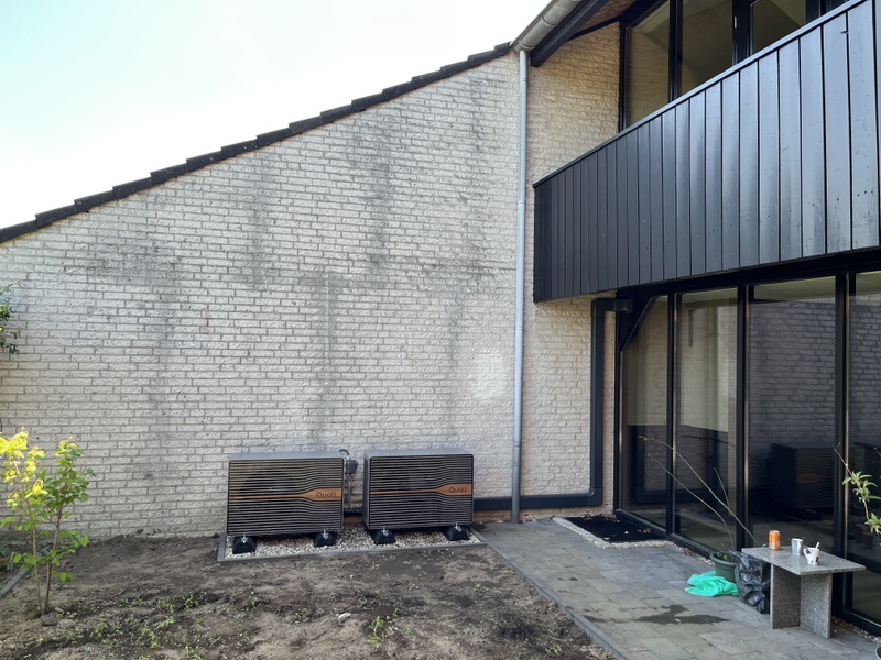

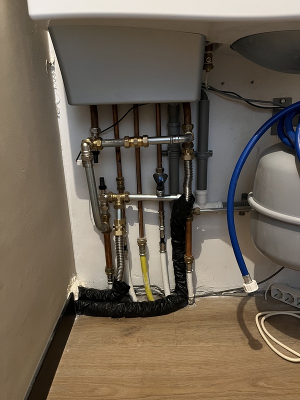

Vandaag hebben ze bij ons de Hybrid Duo geïnstalleerd. Twee Slowaakse mannen, waarvan er één goed Engels sprak. Ze namen de tijd om samen het installatieplan te bespreken en kwamen ook nog met wat goede suggesties. Laten al het afval netjes achter en nemen ook de tijd om je wegwijs te maken in de app. Uiteindelijk zeer tevreden met het resultaat! Jammer dat we nu nog maanden moeten wachten tot we de echte effecten gaan zien. Weet iemand hoe lang het ongeveer duurt voordat de subsidie binnenkomt? En klopt het dat je in de app nog geen dynamische tarieven kan invoeren?

Erveetwee schreef op donderdag 1 mei 2025 @ 16:46:
Hoe moet ik dat isoleren met Pir stroken en purschuim voor me zien?
Lijkt me als leek behoorlijk lastig om een boilervat goed ingepakt te krijgen met harde pir zodanig dat je een betere isolatie krijgt als met 'n dikke laag Rockwool.
Dat zullen we in oktober zien.
“Gewoon proberen”. De rockwool heb ik ook gedaan en is ook gelukt.
Maar ehhh… als dat lukt rapporteer ik dat in het zonne boiler forum. Dat is hier wel off topic.

Tjenok schreef op donderdag 1 mei 2025 @ 16:49:
Ziet er netjes uit. Hoeveel ruimte zit er tussen de 2 modellen? Ze komen hier namelijk de 17de, en er komen nog 2 airco's naast te staan op een totale ruimte van 3.90 meter. Dan weet ik waar ik rekening mee kan houden :).
Ziet er heel netjes uit. Subsidie bij mij binnen een paar weken op mijn rekening. En dynamische tarieven kan je niet invoeren. Wie weet komt dat nog eens.
gefeliciteerd en heel veel plezier met je Quatt Duo, ziet er echt prima uit. :)
Rado en Filip toevallig? (hele lange en kleine monteur) Die hebben hier ook een keurige klus geklaard.

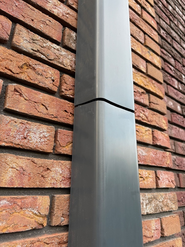

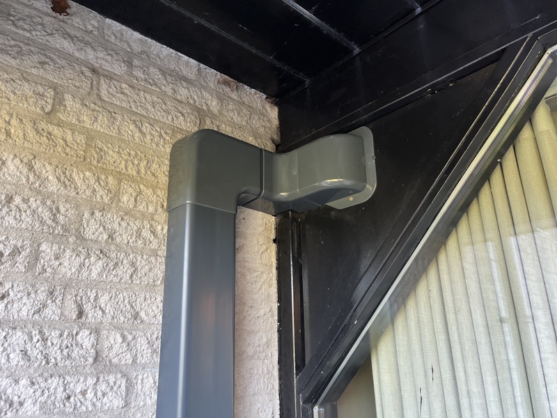

De Quatt staat er nu een paar dagen. Tevreden met de installatie en hoe alles er nu uit ziet, echter vallen de tussenstukken die over de leidinggoten moeten klikken er steeds af omdat ze niet goed vastklikken. Iemand hier ervaring mee? Deze "clips" klikken er niet echt goed omheen en het ziet er toch wat minder fraai uit als je open stukken leidinggoot hebt.
Afbeeldingslocatie: https://tweakers.net/i/CfArmTpDGP3fvkOB095JYjAvMak=/x800/filters:strip_icc():strip_exif()/f/image/T4BkUHJXw9tpNsEgzJ1FypuK.jpg?f=fotoalbum_large
Zoals te zien op de foto hieronder is dit stuk ook niet echt recht meer maar ik denk dat zelfs wanneer ik het zou verwarmen en zou buigen dit waarschijnlijk ook niet echt goed stevig vast zit.
Afbeeldingslocatie: https://tweakers.net/i/mR4aYgB7mKA3fNILJIjjkChqsoE=/x800/filters:strip_icc():strip_exif()/f/image/XcnocUx4cIa5R7T4ewsqfE1E.jpg?f=fotoalbum_large
  • jj85
  • Laatst online: 12:17
stephan-v schreef op vrijdag 2 mei 2025 @ 09:19:
Dot (montage)kit erop wellicht?
Ik heb die hulpstukken met van die dubbelzijdige 3M tape vastgeplakt.
https://dylight3dprints.etsy.com

jj85 schreef op vrijdag 2 mei 2025 @ 09:30:
Als je de dot monagekit of bv silikonenkit (lijkt me overigens iets beter) aan of de bovenkant cq onderkant vastzet (dus niet in het midden) voorkom je dat deze bij een latere demonage van de covers lastiger maakt, dan komt deze namelijk gewoon los met één van de stukken gooten (covers).

  • MacD007
  • Laatst online: 06-06-2025
StillLife schreef op vrijdag 2 mei 2025 @ 18:58:
Ja, met dat geluid weet ik het niet zo. Ze komen op het dak van onze opbouw, maar wel aan de rand (vanwege de zonnepanelen die er al liggen). Het huis van de buren aan de kant waar ze komen heeft geen dakopbouw, dus hun dak is een paar meter dieper, maar ze staan dan dus wel op de erfgrens. Ik begreep van Quattman Ravi vanmorgen dat bij 1 quatt er geen nieuwe groep hoeft te komen. Bij 2 wel.
bedenk dat de geluidseisen voor airco's en warmtepompen uitgaan van mn de afstand tot de erfgrens, wat daar achter zit hoog of laag, huis dicht bij deze erfgrens bv 2m afstand of dat het huis pas 100m verderop staat is eigenlijk niet van belang.
Een warmpepomp dicht op de erfgrens zetten is veelal geen goed idee, ook niet als deze op de rand van een uitbouw staat. je mag op de erfgrens slechts 45/40 dB hebben, en dat is niet veel.
dit kan hooguit enig effect hebben als je dze zo ver mogelijk van de rand kunt plaatsen.
Afbeeldingslocatie: https://tweakers.net/i/yrVb2hQ5lLXUKQBttUAOexchZvA=/fit-in/4920x3264/filters:max_bytes(3145728):no_upscale():strip_icc():strip_exif()/f/image/zhNqPtuXNNSF21nNwEPGduzH.jpg?f=user_large
